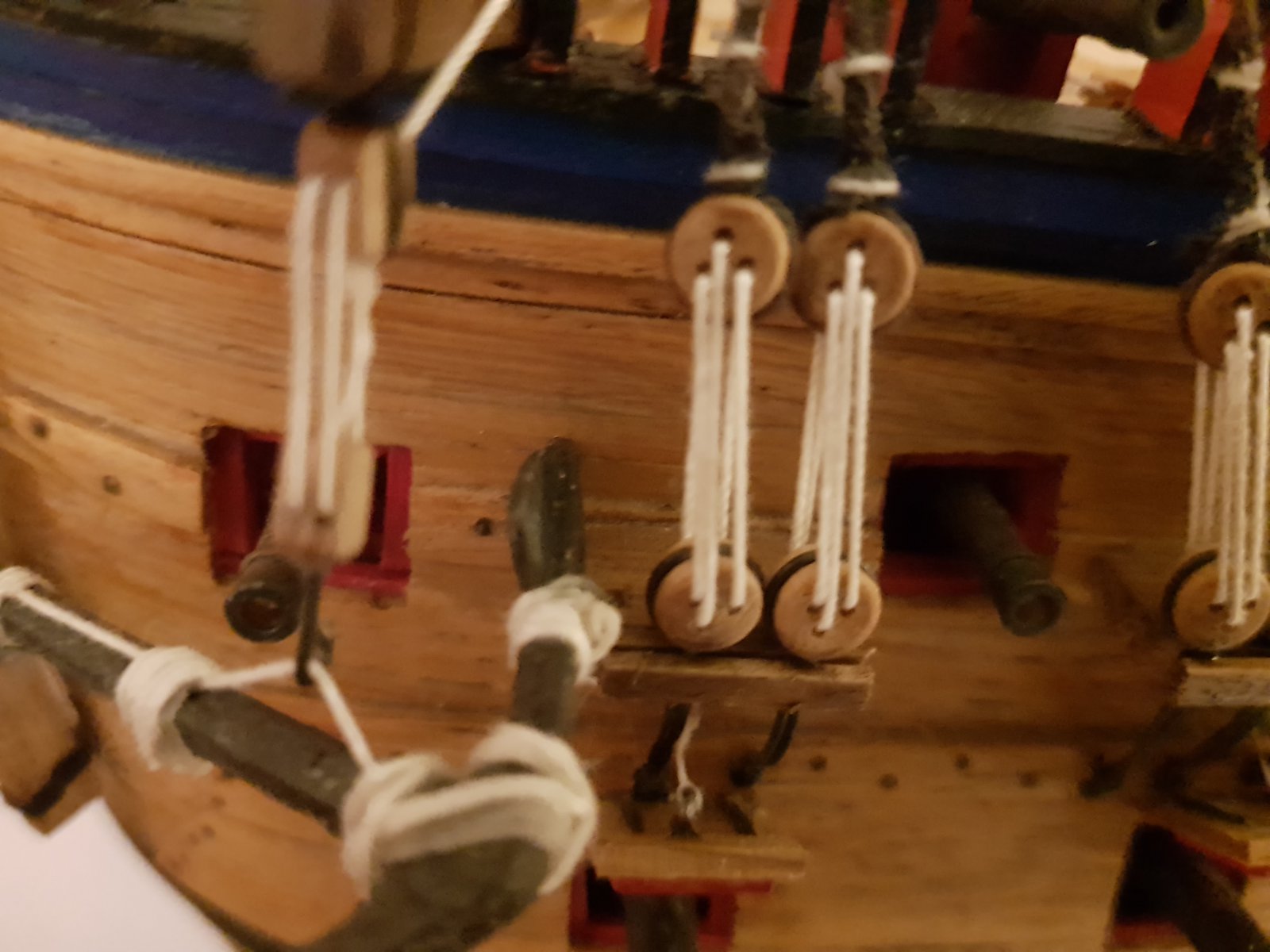

Dat is een mooie oplossing! Dat is een stuk eenvoudiger dan ieder jufferblok apart te gaan knopen en op gelijke lengte te krijgen :thumbsup:
Dit zijn gewoon blokken overigens. Jufferblokken vind je aan de onderzijde van de wanten. Die ronde met de drie gaatjes er in;) links op de foto een 5-2 blok. Deze is 5mm hoog met 2 gaatjes. Een 4-1 blok is 4mm hoog met 1 gat.. zo heb je dus ook 4-2 blokken. En nog kleiner en nog groter.

Zo heb ik het idd ook gedaan
Achteraf gezien had ik toch anders gedaan.....

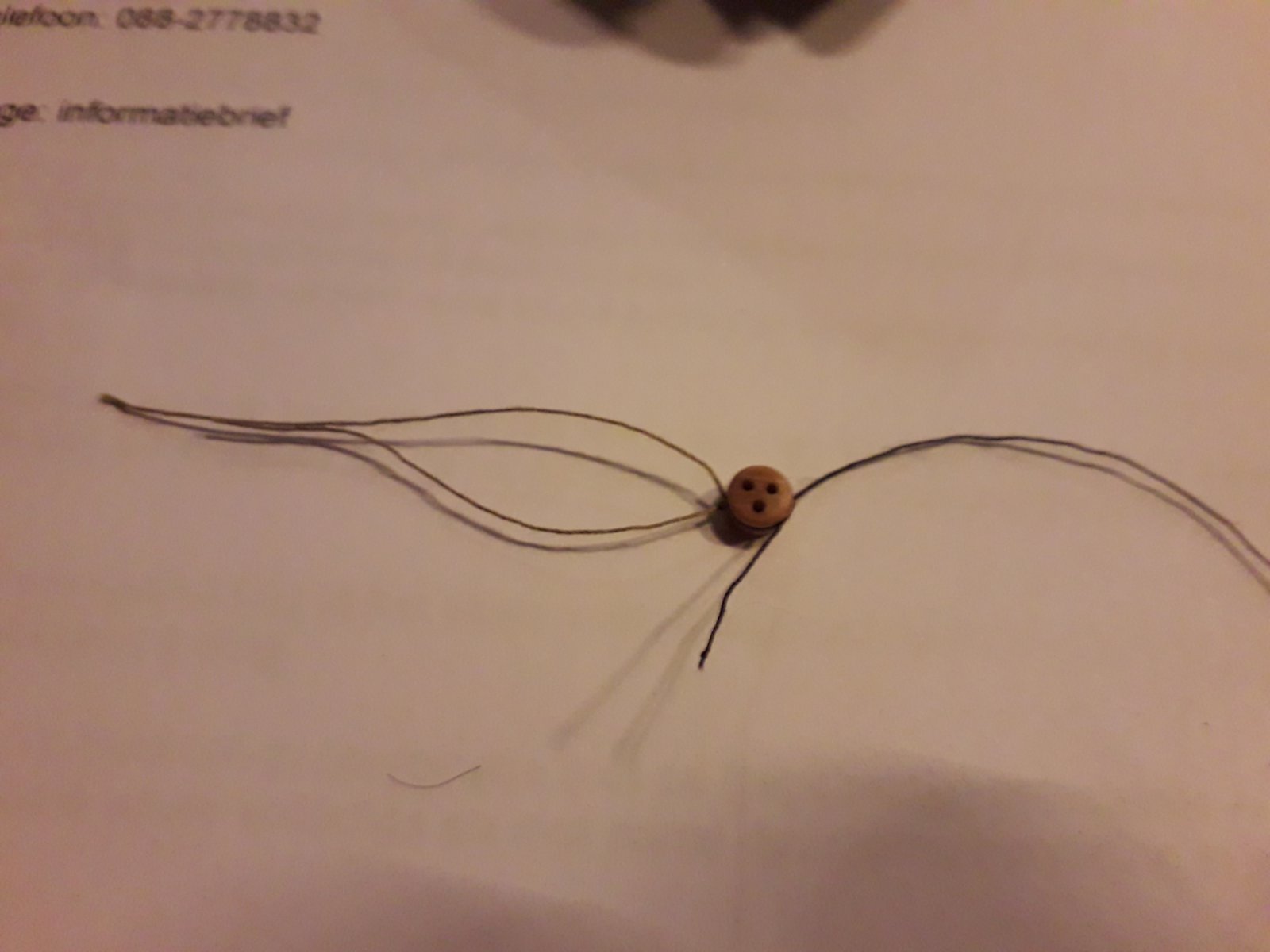

Als je verder kijkt bij de zeilen ophangen zie je dat sommige draden om de zeilen op te hangen vaak beginnen aan de onderkant van het jufferblok
Maar omdat het draadje rondom het hele blok vast gelijmd zat lukte dat niet meer makkelijk
Daarom deed ik later in het verslag bij het knopen van het jufferblok het draadje voor het zeil al door het andere draadje (alvast de juiste lengte uitmeten) van het jufferblok knopen
Een klein draadje kan ook, zodat je die later kan verbinden aan de langere

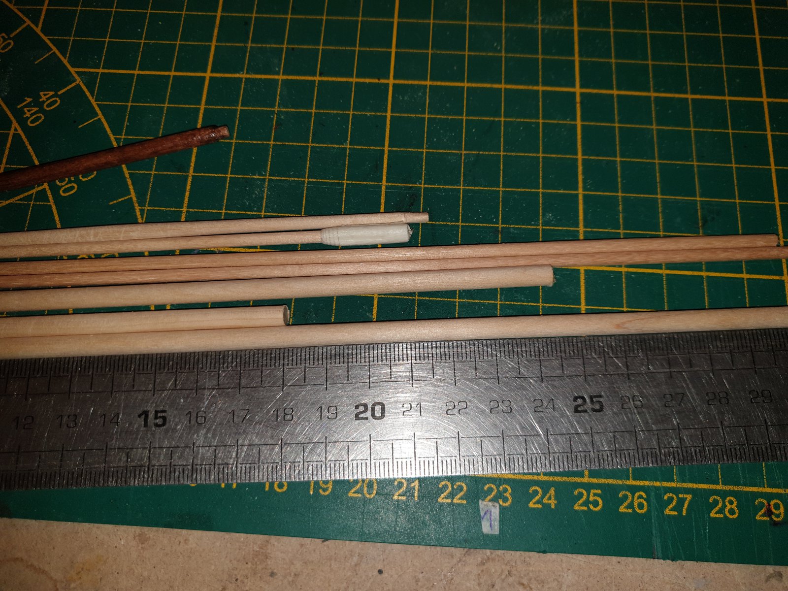

Kom ik bijna 60 centimeter rondhout van 5mm tekort in het bouwpakket :(
Weet niet welke houtsoort het is maar wel belangrijk dat het dezelfde soort is die A.L. of de winkel mag na leveren:

Ik heb een blanke stok gebruikt van de orchidee. Met wat meer of minder beits kun je al redelijk goed kleuren
@Joriën Jij kwam deze ook tekort?
@*Hans* Dankje dat is het inderdaad zie ik. Ik dacht eerst Balsa.

Ik had eigenlijk genoeg hout, maar ik moest van tevoren eigenlijk eerst puzzelen voordat je ze korter maakt. Dan moet als laatste een lang stuk hebben van 30cm en dan heb je alleen nog maar afvalstukjes. :stout::weetnie:
En ik heb geen verstand van balsa, maar volgens mij breekt dat al bij een te harde scheet :D:p
Ik heb tot nu toe heel veel hout over. Kwam alleen tekort voor een krat voor de kanonkogels omdat er 1 in de prullenbak viel en niet meer terug heb kunnen vinden. Daar heb ik toen nieuwe latjes voor besteld. Voor de masten komt het 5mmØ niet uit met puzzelen aangezien het allemaal stukken zijn van zo'n 200mm+

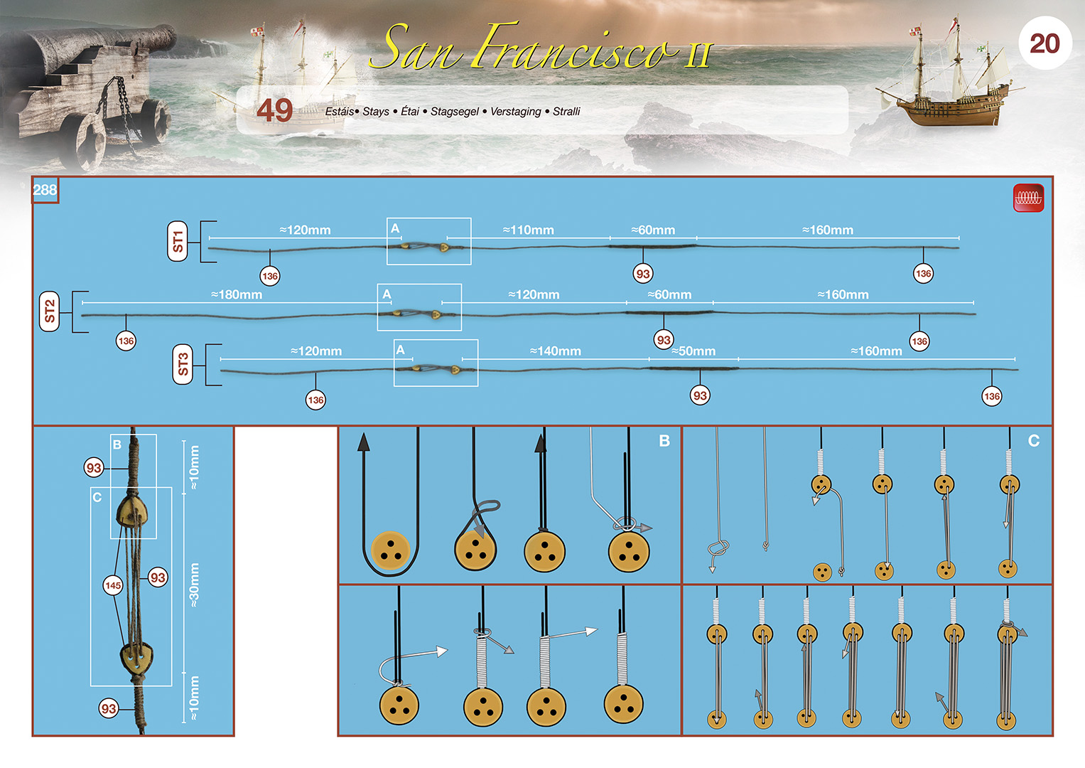

De eerste is plaatje 288: Op iedere verstaging zit een extra touw gewikkeld (93). Is het de bedoeling om die gewoon te wikkelen en te lijmen? Een woeling maken lijkt me niet mogelijk.

Ik maakte wel een woeling, is op zich wel te doen.

gewoon proberen ju zult zien dat de handigheid vanzelf komt en dat het gaat lukken.
Knoopje maken. Drupje lijm erop en d.m.v. de lijn op spanning (iets zwaars op je klosje touw zetten, je draadje (93) in de ene hand gespannen houden en met de andere hand (juffer)blok te draaien en krijg je ervanzelf een handigheidje in. :beer:
Ik doe meestal een halve steek op het blok. Deze fixeer ik met jawel een klein beetje secondenlijm. Dan snij ik het touw glad af. Hierna ga ik met een los bindseltje verder. En wel door elke keer halve steken te leggen en telkens om te draaien. Hierdoor schuift het bindsel verder naar boven. @pietsan heeft dit ergens laten zien. Maar ik weet niet meer waar.
