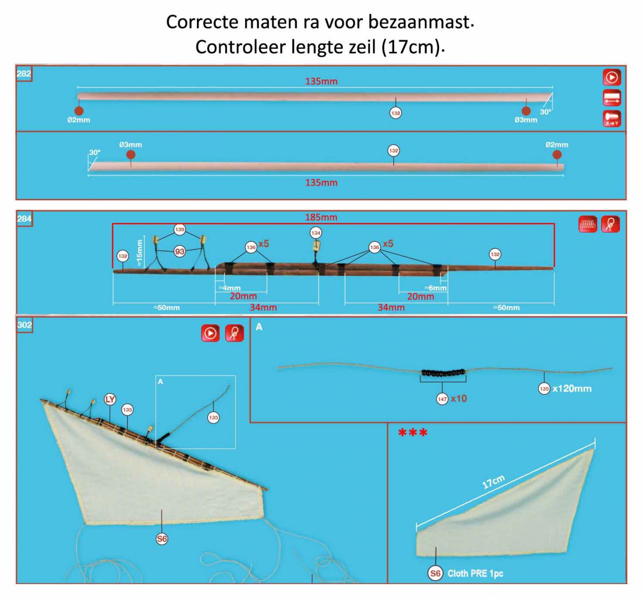

Bij mij is het zeil 18 cm.Ik heb de nieuwe en de juiste maten in het rood op de tekening aangegeven.
Voor degene die de San Fransico II bouwen wel even het zeil nameten.
Bekijk bijlage 354472 Bekijk bijlage 354473
