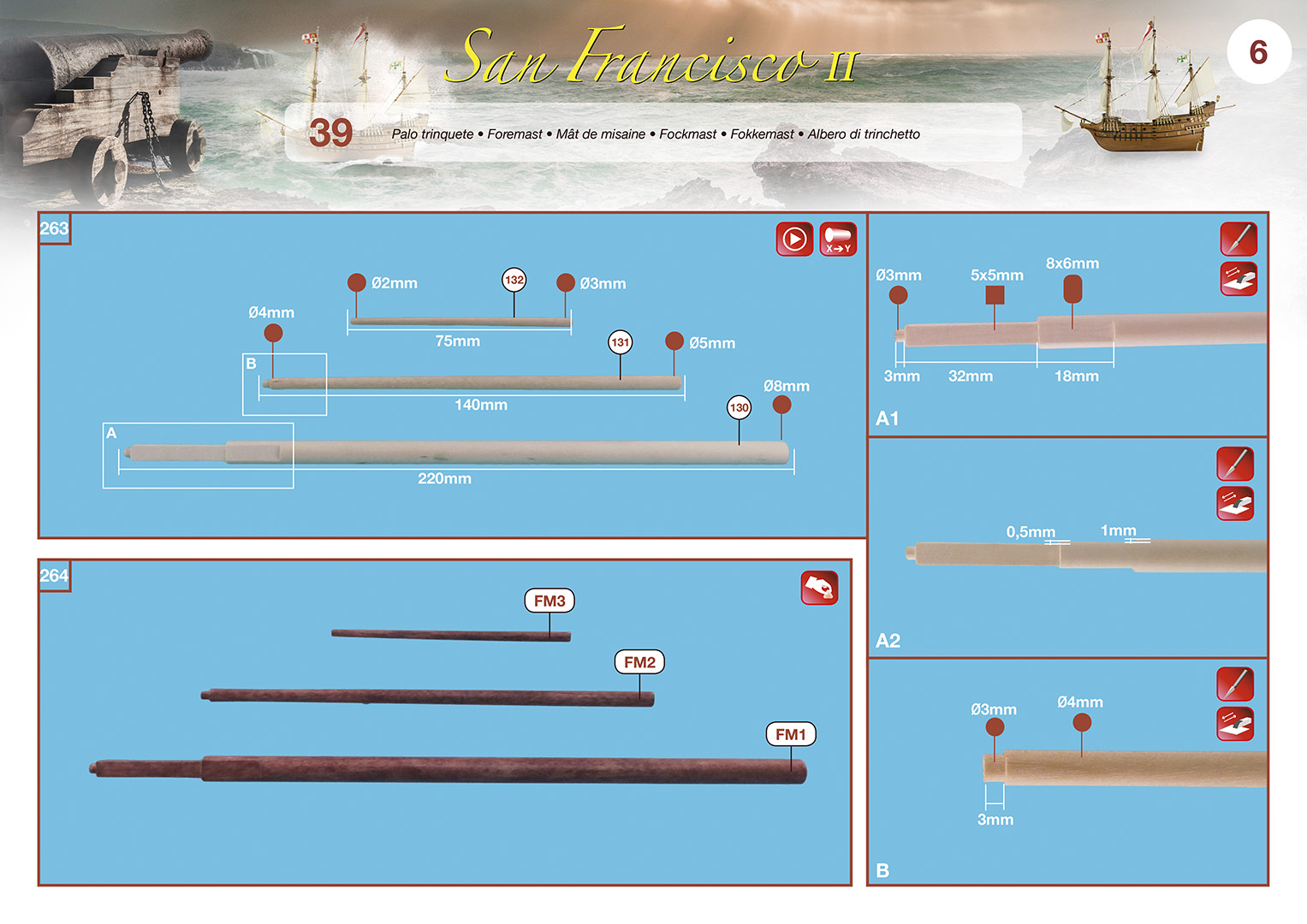

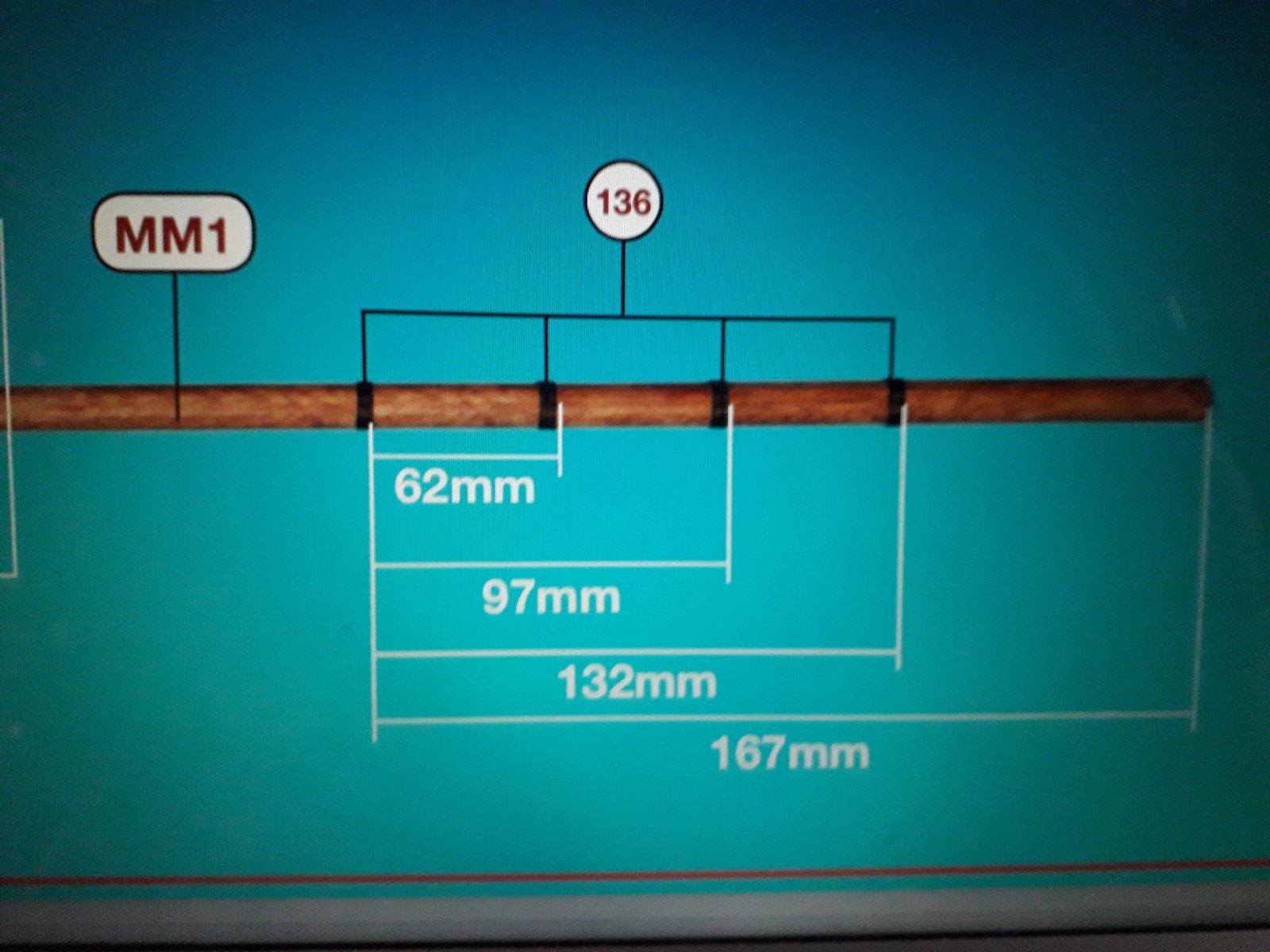

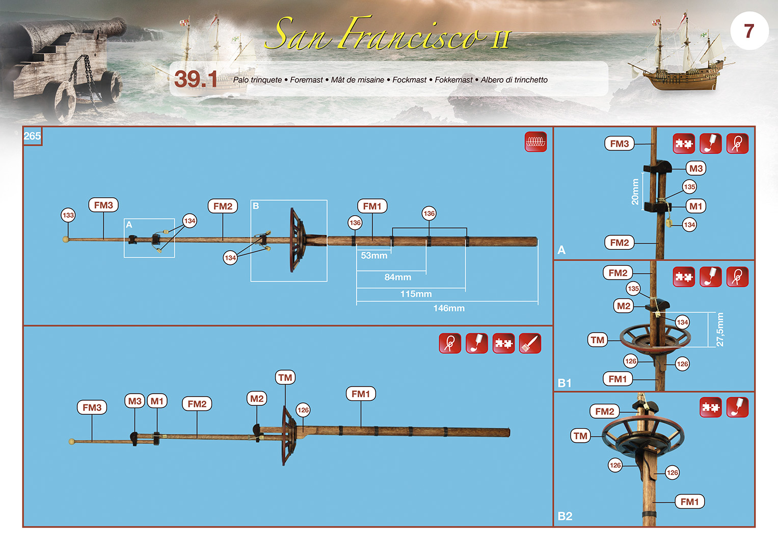

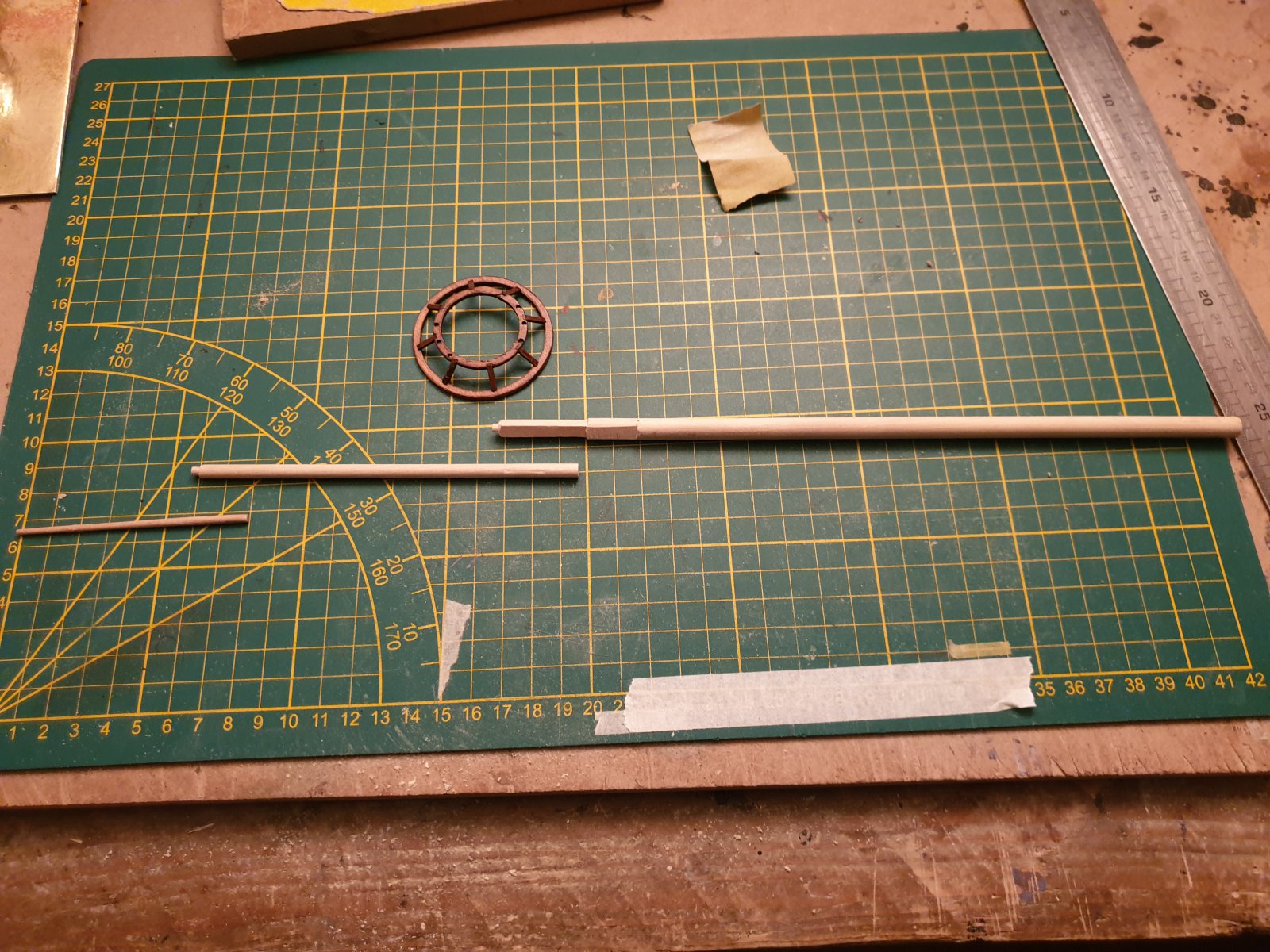

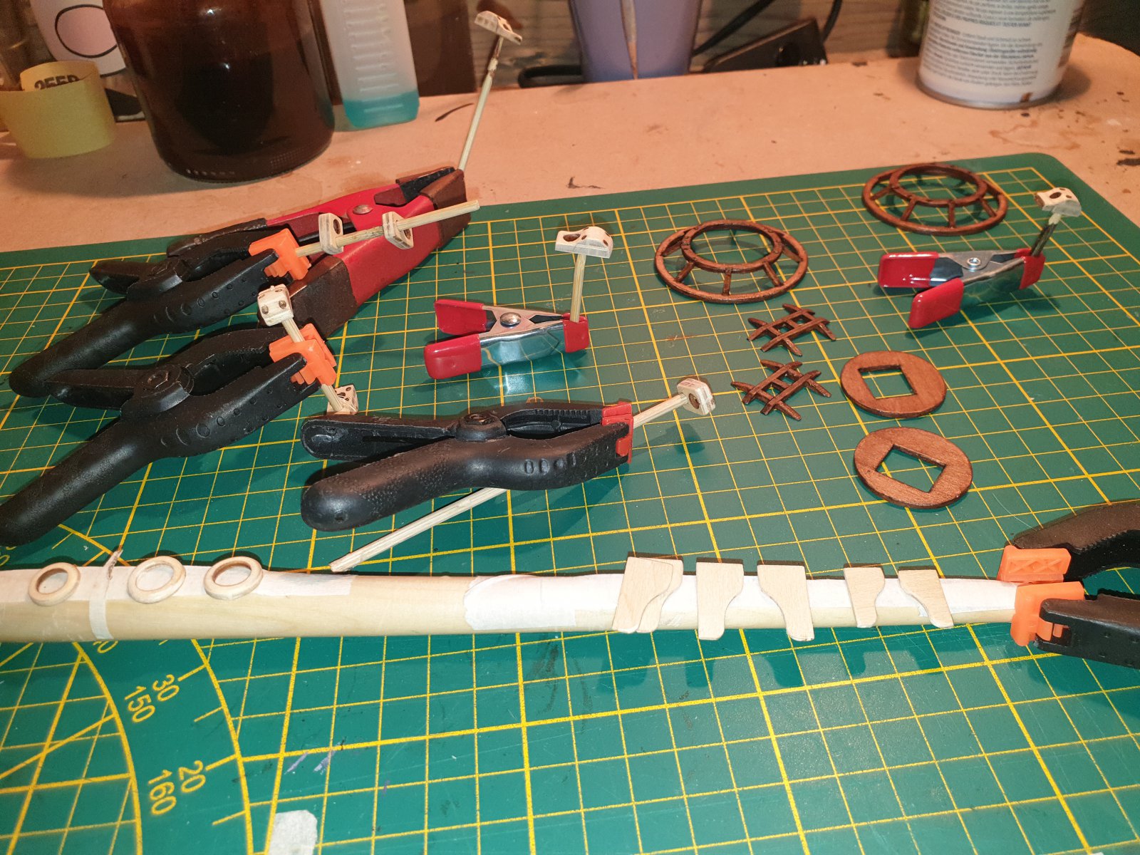

Hier is het even wat still qua updates maar zit niet stil. Veel klein werk voor de masten aan het maken en de kraaiennesten zijn klaar om op de masten te komen.

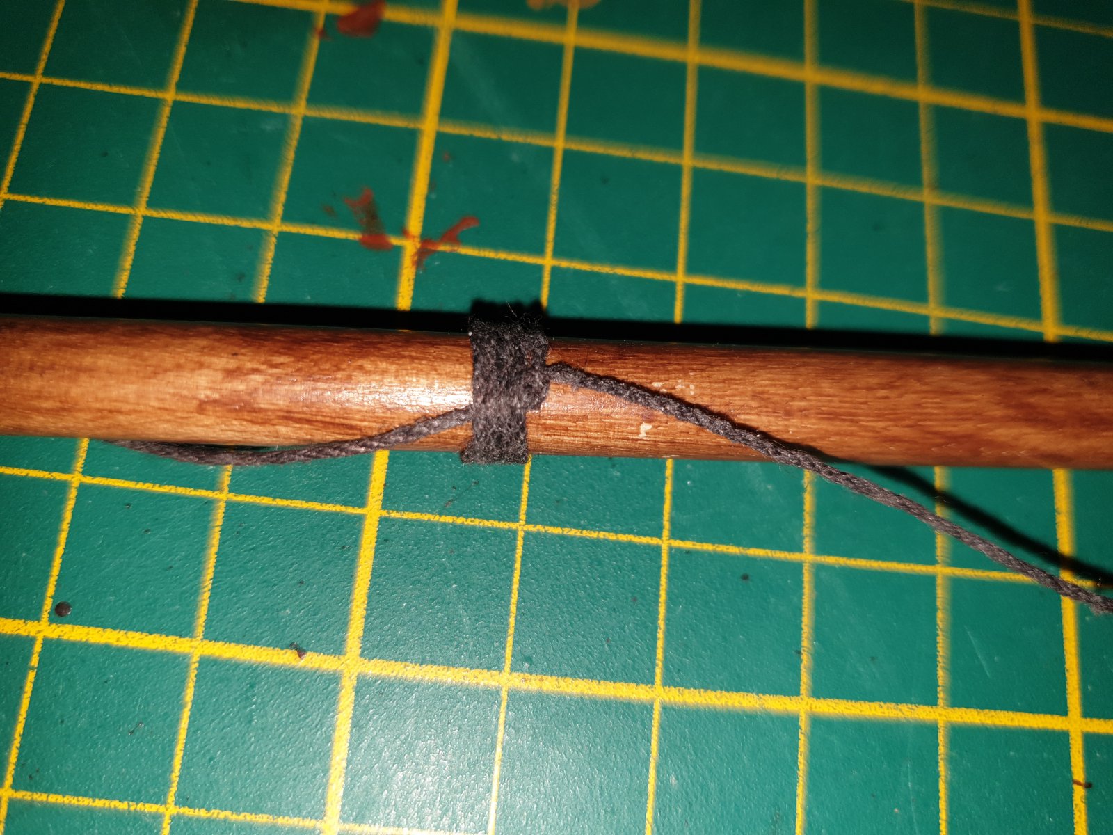

Als mast gebruiken. Scheeld een hoop schuurwerk!![]()

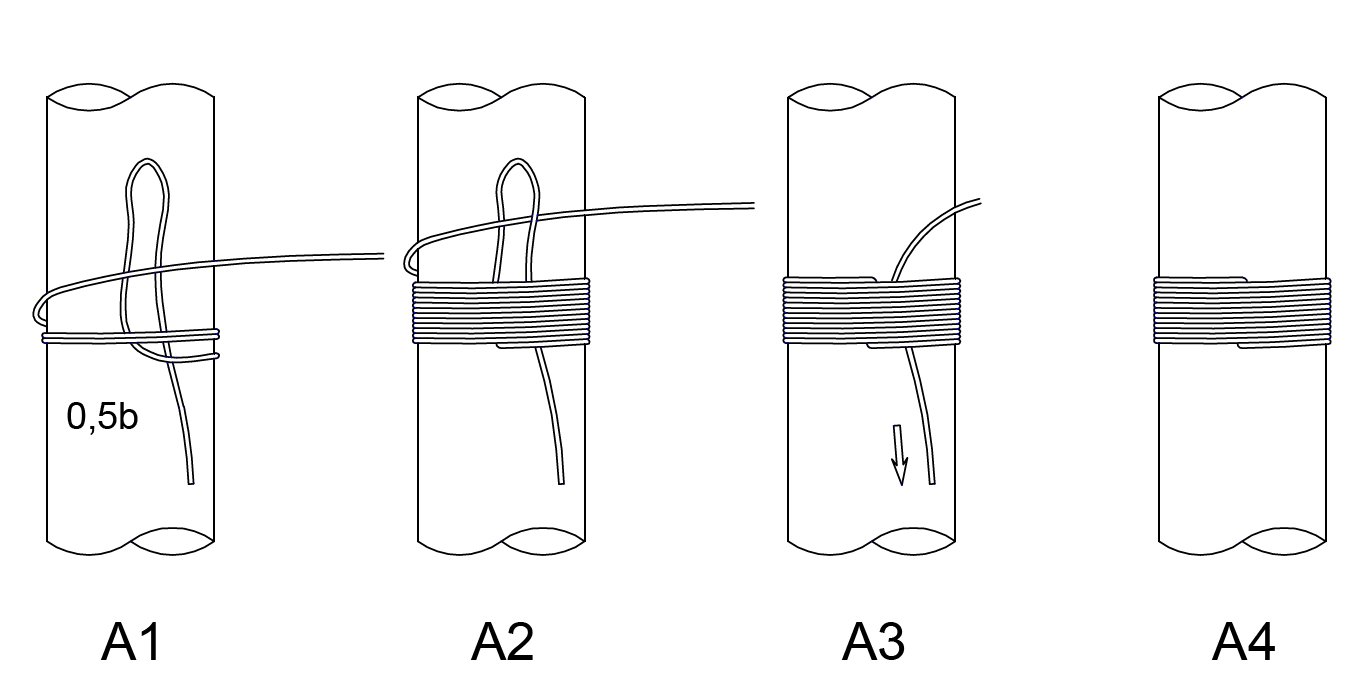

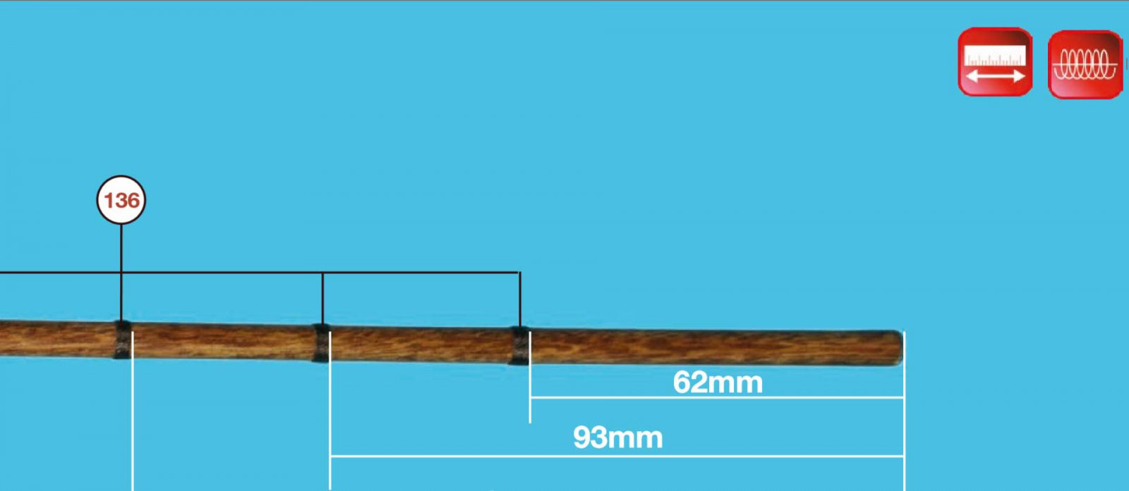

Dit heet een woeling en is de algemene manier om bij samengestelde masten de verschillende onderdelen van de mast bij elkaar te houden.Dankjewel! Die knoop ken ik niet en lijkt mij de perfecte oplossing!
