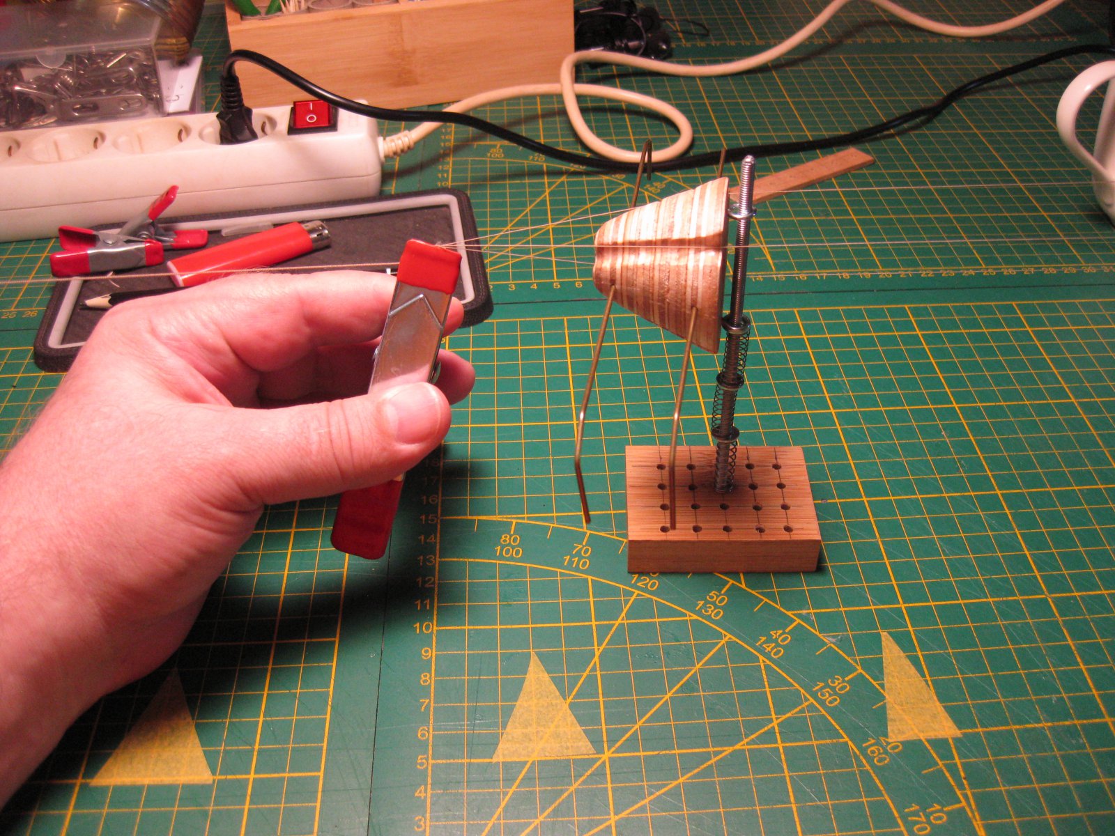

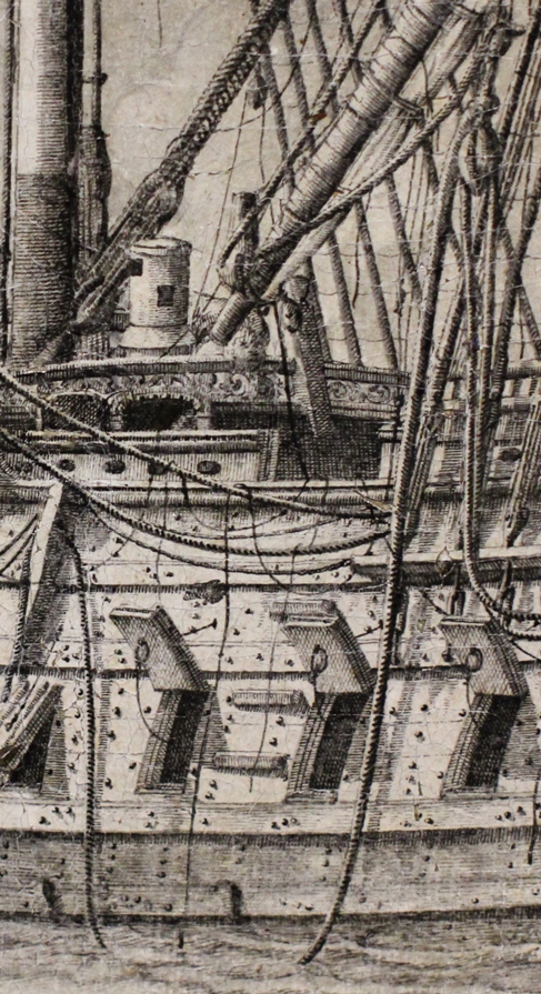

    Ik kwam op een Duits forum een discussie tegen over het verjongen van de halsen en schoten aan de onderste zeilen.
    Dit valt ook te lezen in Yk waar ik mij al afvroeg wat daar nou mee bedoeld werd.
    Maar nu is het mij duidelijk hoe en wat. Aan het zeil is het touw dus 2x zo dik gemaakt als aan het belegpunt. Waar ook de berekening geld. Dus een hals die 1 mm. dik moet zijn is bij het zeil waar de knoop zit 2 mm.
    Hier een tekening van vd Velde waar dit duidelijk zichtbaar is.

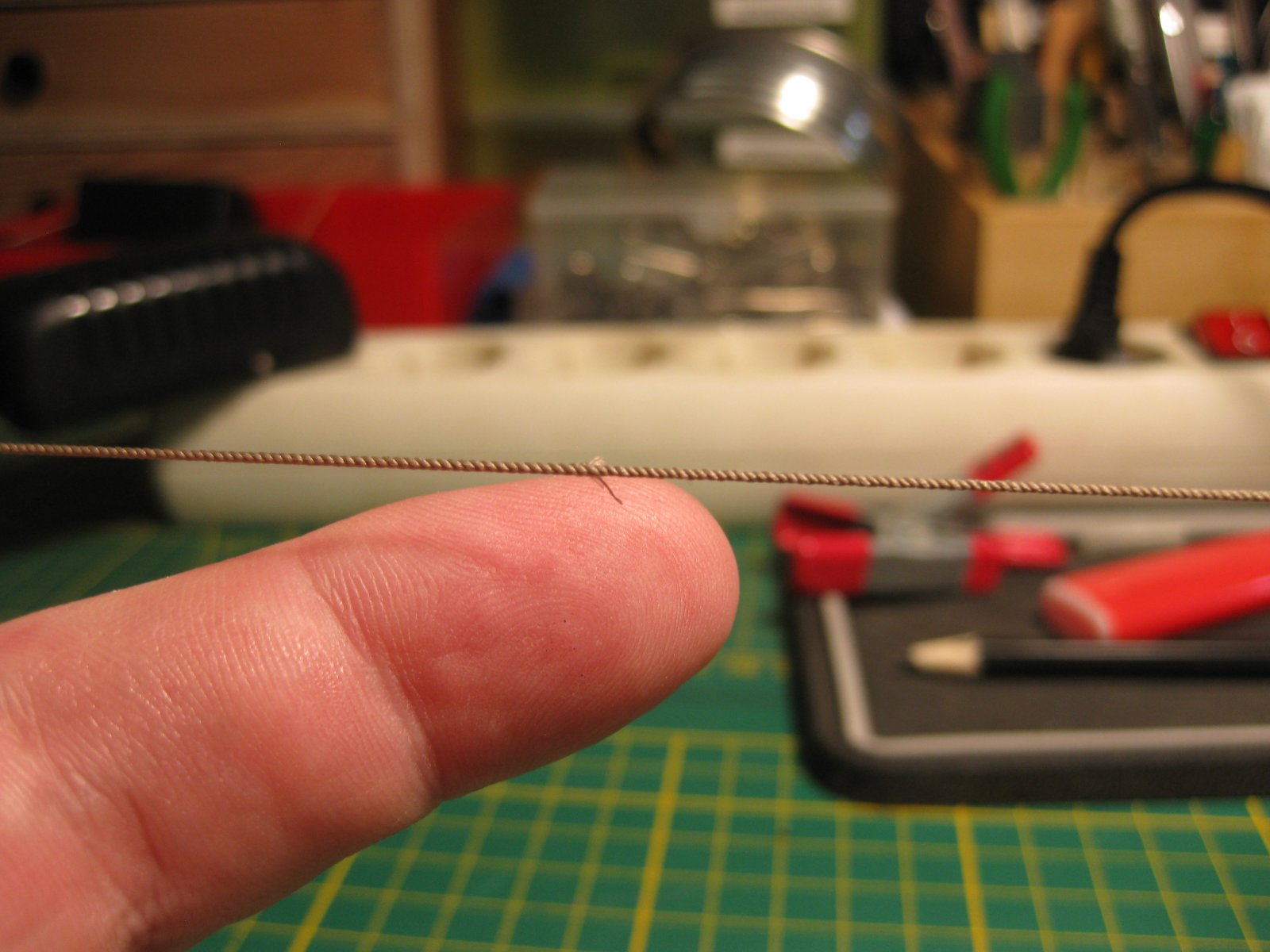

    Dit wilde ik op mijn touwslager gaan proberen of ik dit kon namaken en ik vind dat mijn eerste probeersel geslaagd is. Wel veel werk en er zitten fouten in omdat ik nog naar snelheden van draaien en andere instellingen aan het zoeken was. Maar die heb ik nu onder de knie. Het principe is dus starten met een touw van 2 mm. en gaandeweg garens wegknippen totdat je 1 mm overhoud. Klinkt eenvoudig, maar is het niet.
    Hier mijn eerste test.
    Bob Chu, Ptèr, pauwels en 8 anderen vinden dit leuk.

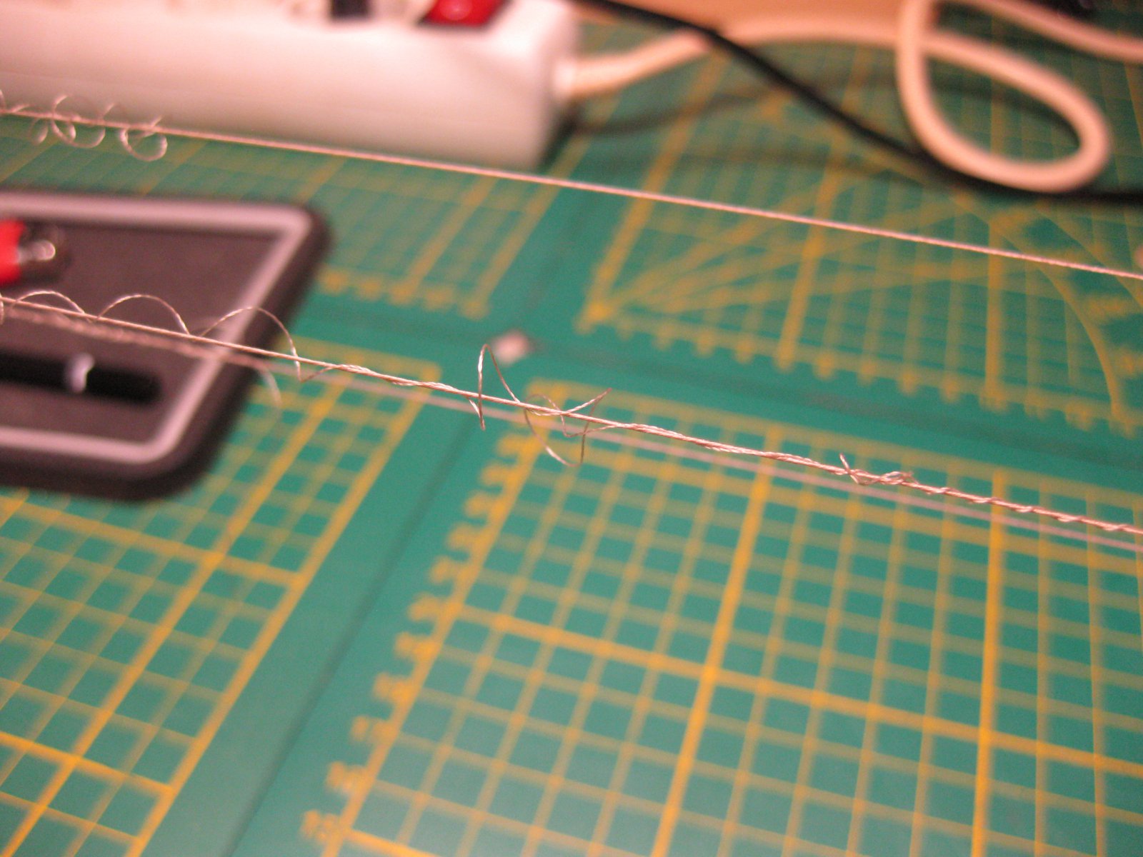

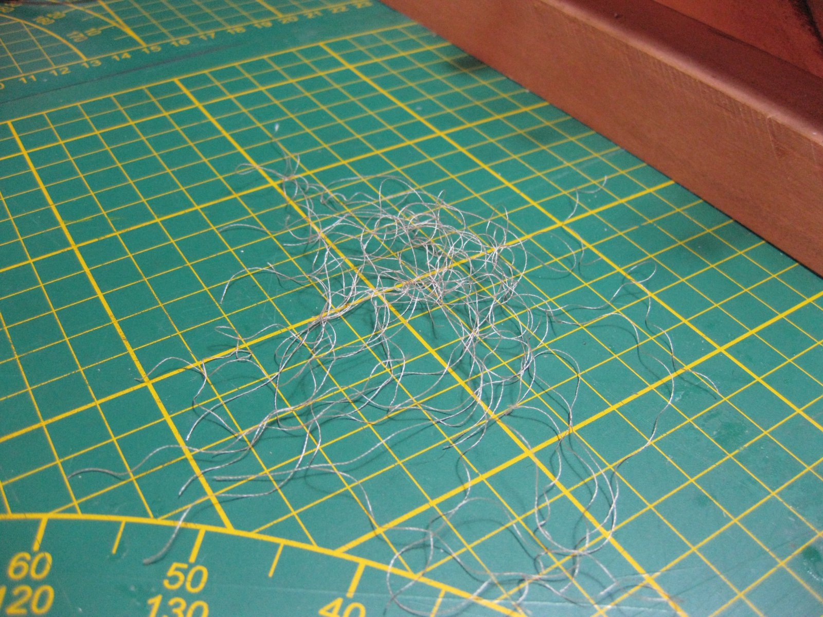

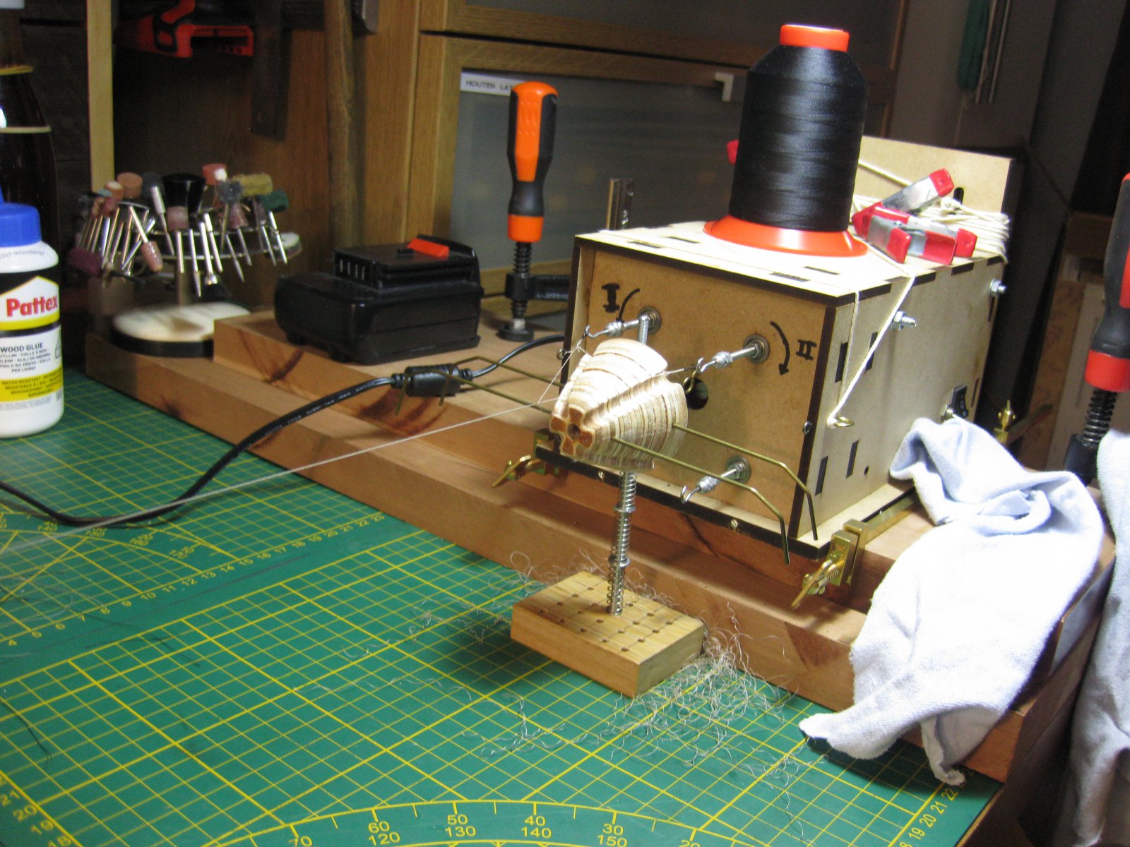

    De 2e ronde met wat aanpassingen aan de touwslager is al wat beter. Maar we zijn er nog niet. Een paar kleine aanpassingen en dan ben ik er waarschijnlijk.
    Op SOS vroeg iemand mij het nut hiervan om zo het touw te maken. Tja als iemand het hier weet? Ik weet alleen dat Cornelis van Yk het benoemd en dat er historisch bewijs van is. Cornelis kunnen we het niet meer vragen. Ik heb wel een vermoeden dat het met het gewicht en het kunnen handelen heeft te maken. Maar daar blijft het bij. Maar geld dat niet meer met bepaalde touwen uit die tijd dat we niet weten wat het nut was en het toch zo toegepast werd? Denk hierbij aan de ingewikkelde marseval van omstreeks 1600.

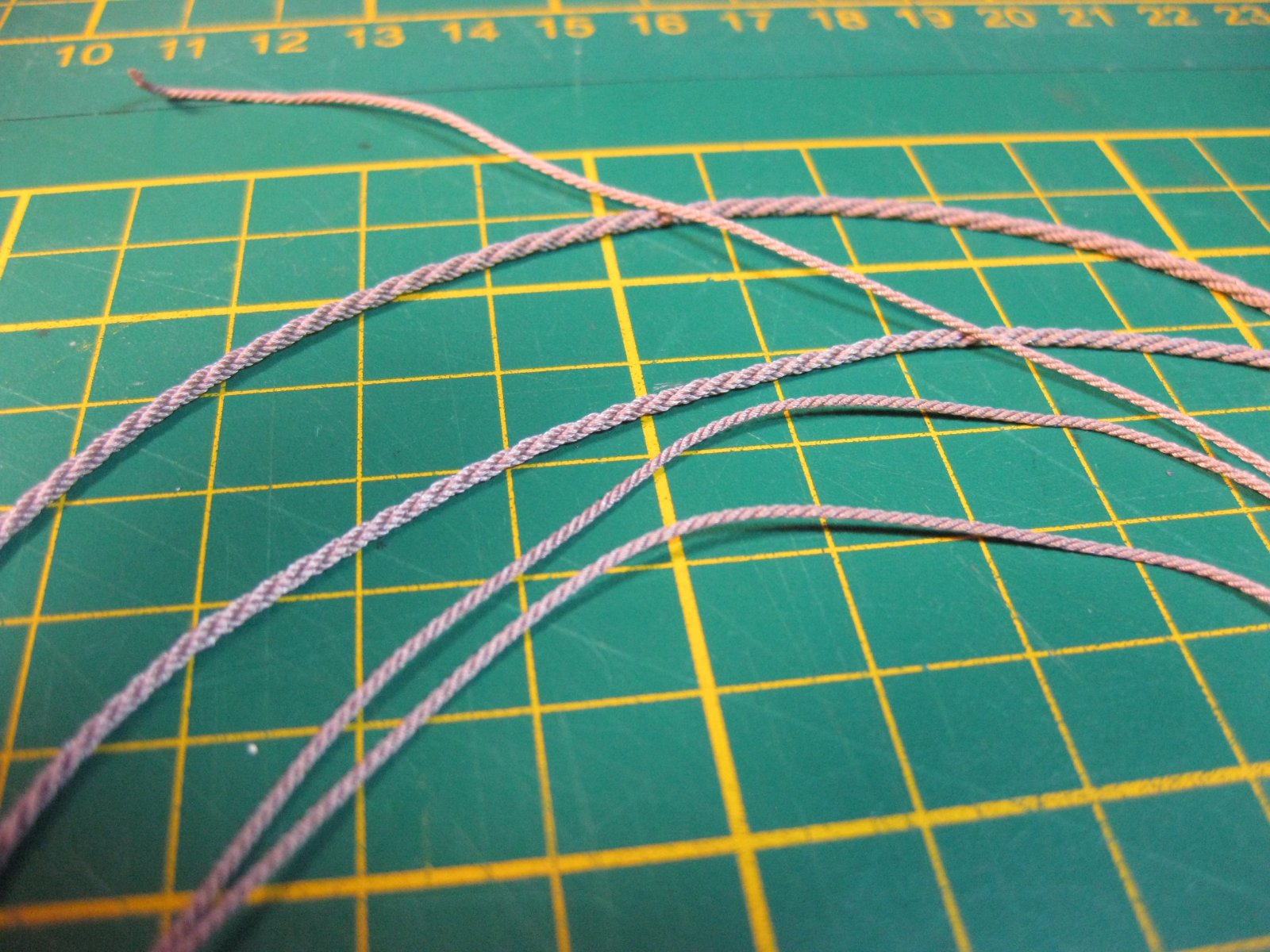

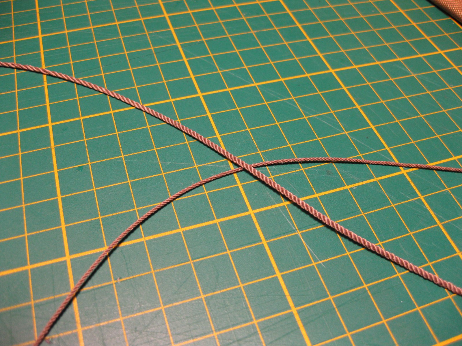

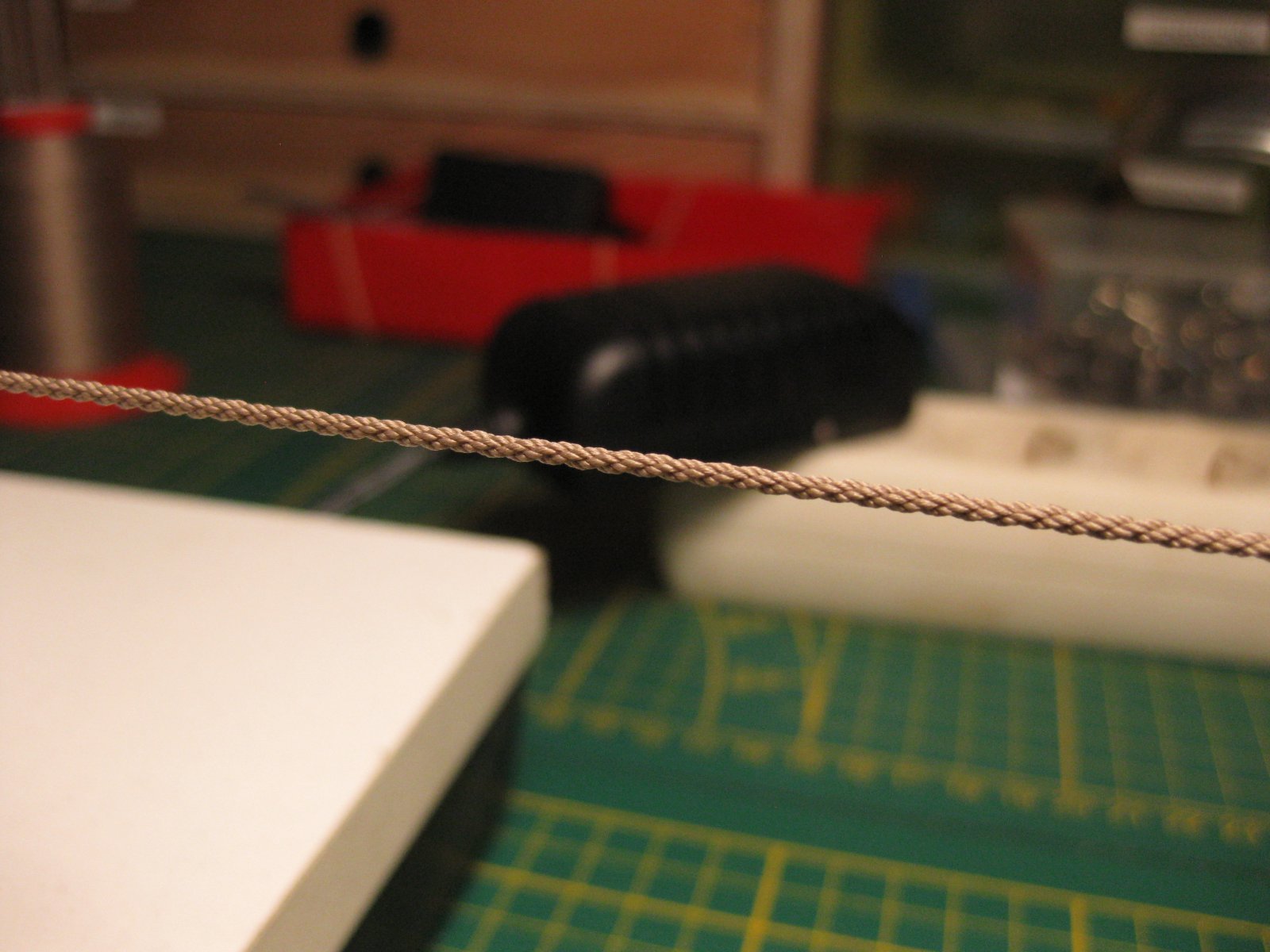

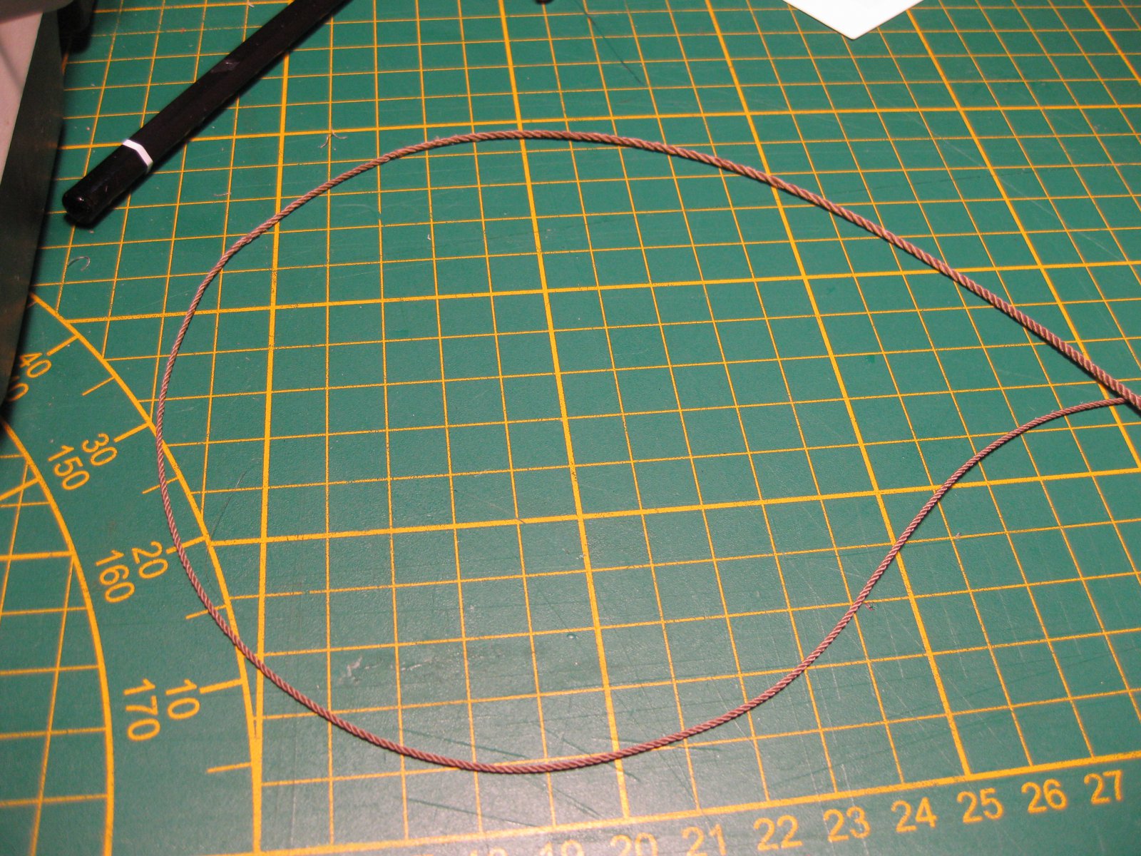

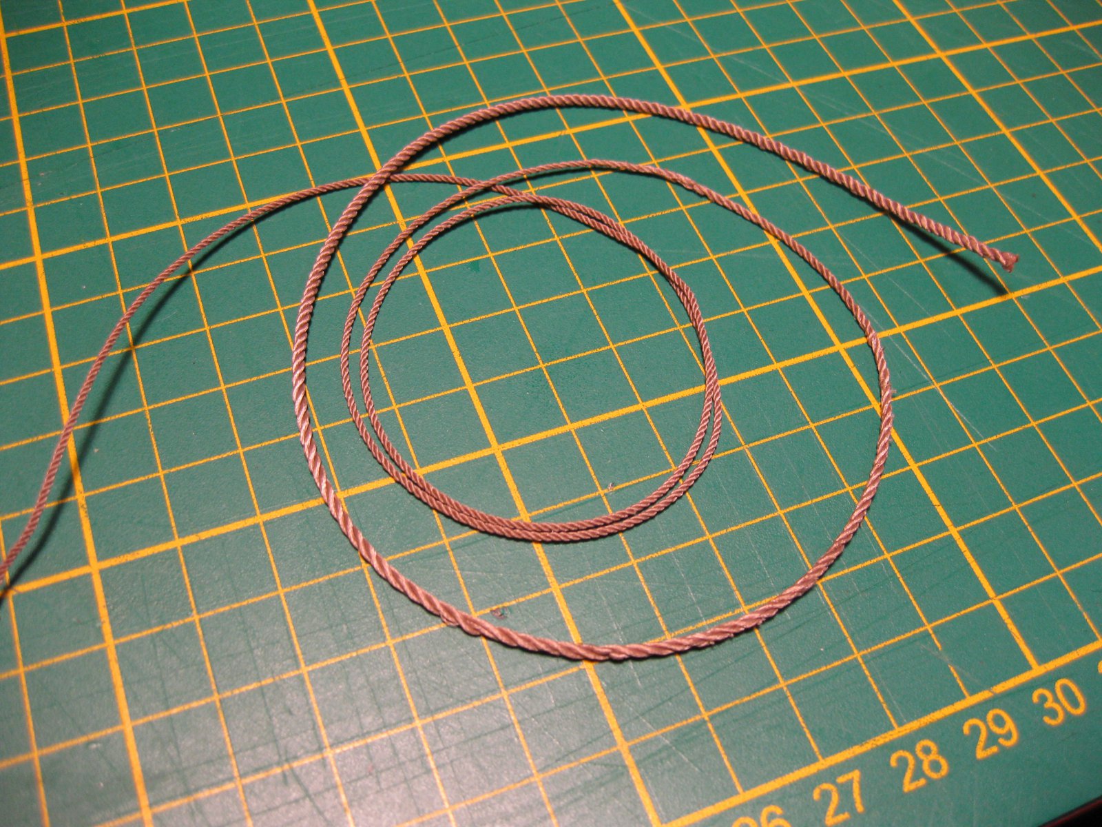

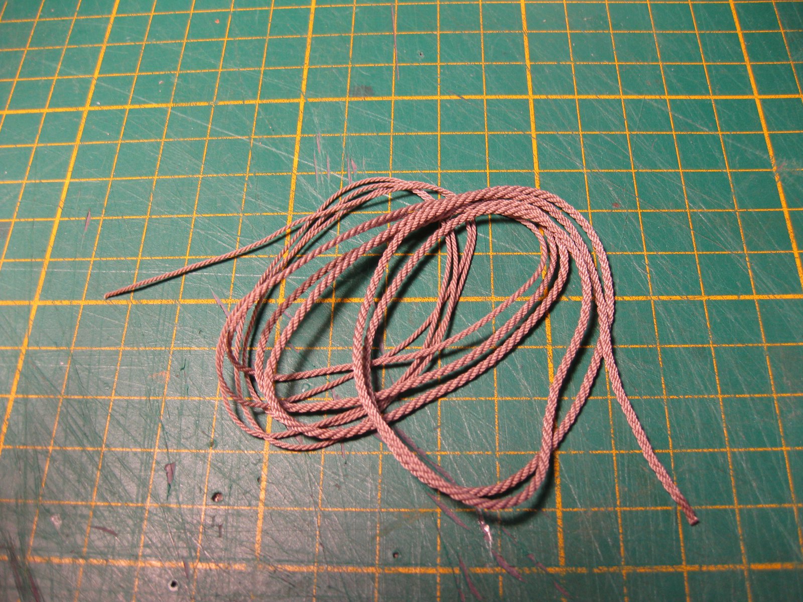

    Hier mijn laatste test met een kabel die verjongd is.
    Ik ben gestart met 3x6 touw, gebruikte hiervoor Serafil 120/2. Dat heb ik verjongd naar 3x2.
    Over een lengte van 240 cm. heb ik op bij de eerste 70 cm touw een garen verwijdert en dan weer 10 cm gedraaid en weer een garen en zo voort tot ik nog 3x2 over had.
    Toen ik 3 van deze touwen had heb ik deze tot een kabel gedraaid en de dikste kant het eerst gedraaid tot het dunnere eind. Dit is het resultaat. Ik hoop dat jullie iets hebben aan mijn bevindingen. Ik vind de kabel heel erg geslaagd en zal hem zo op mijn Prins Willem gaan plaatsen. En tegen de tijd dat ik daaraan begin ook een kleine handleiding hoe ik het precies heb gedaan.

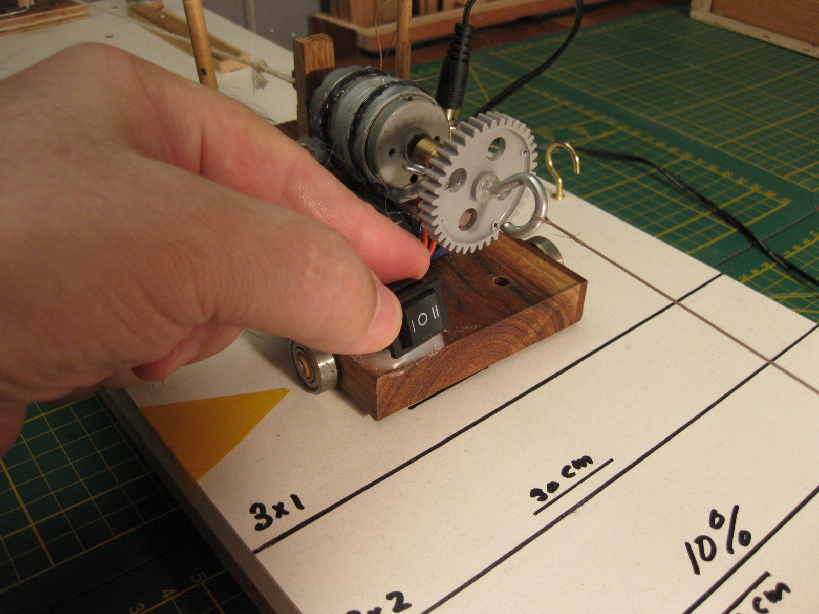

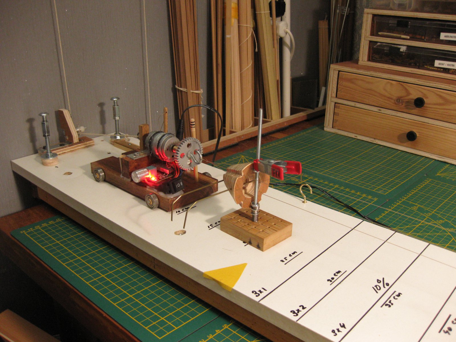

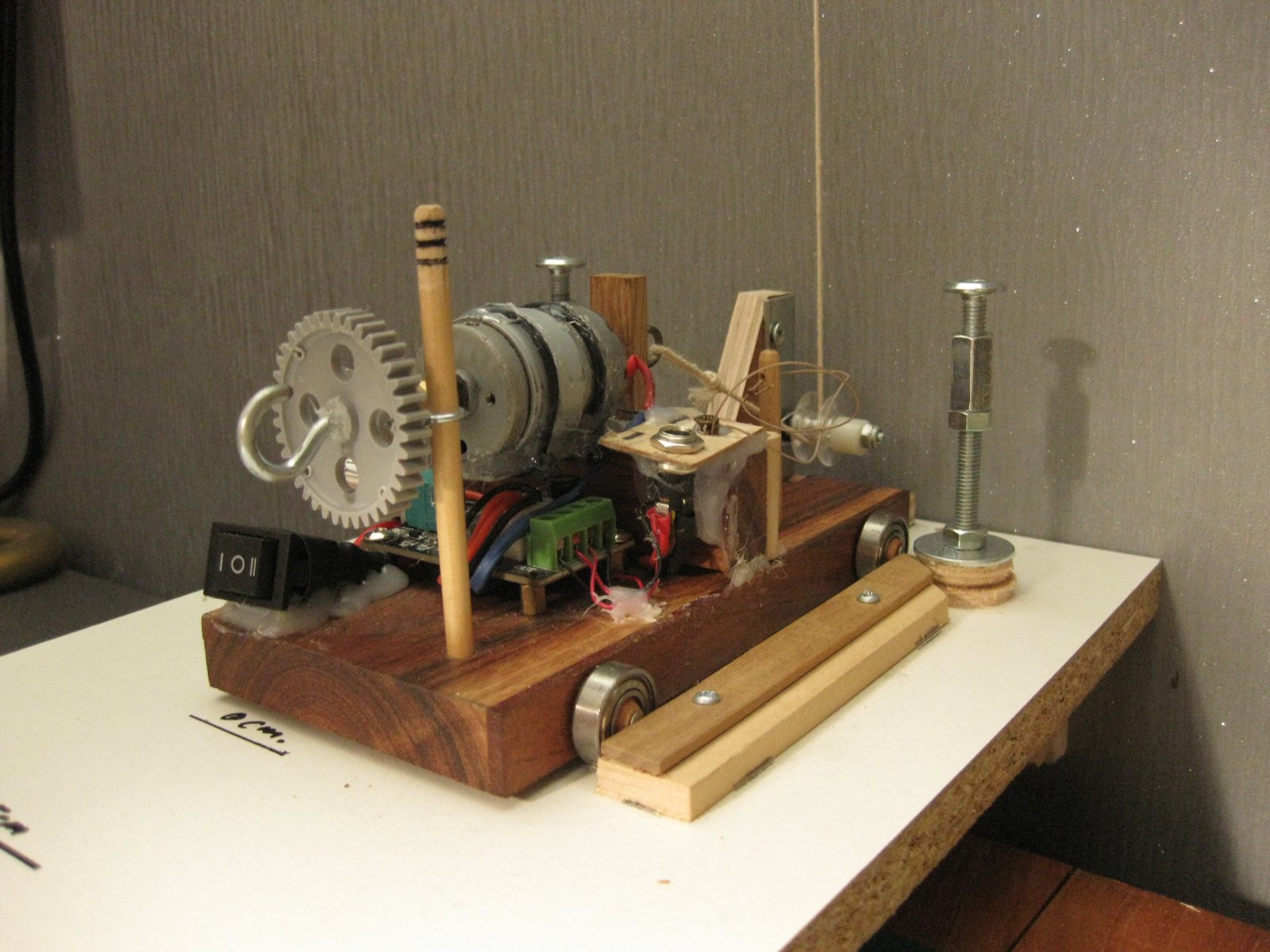

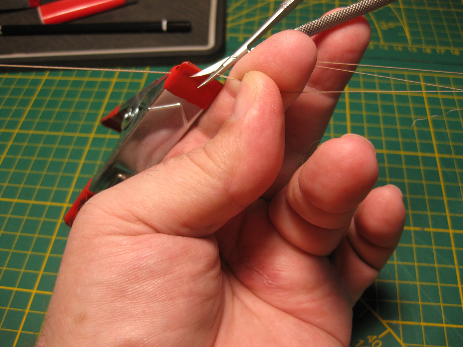

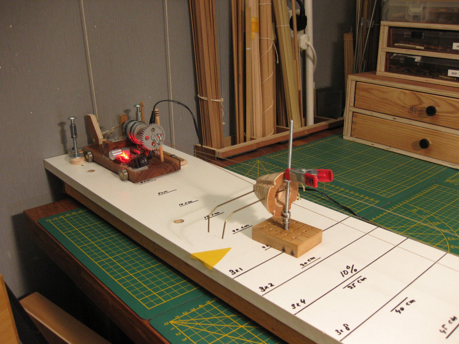

    Ik was nog een uitleg schuldig hoe ik een kabel maak die verjongd is.

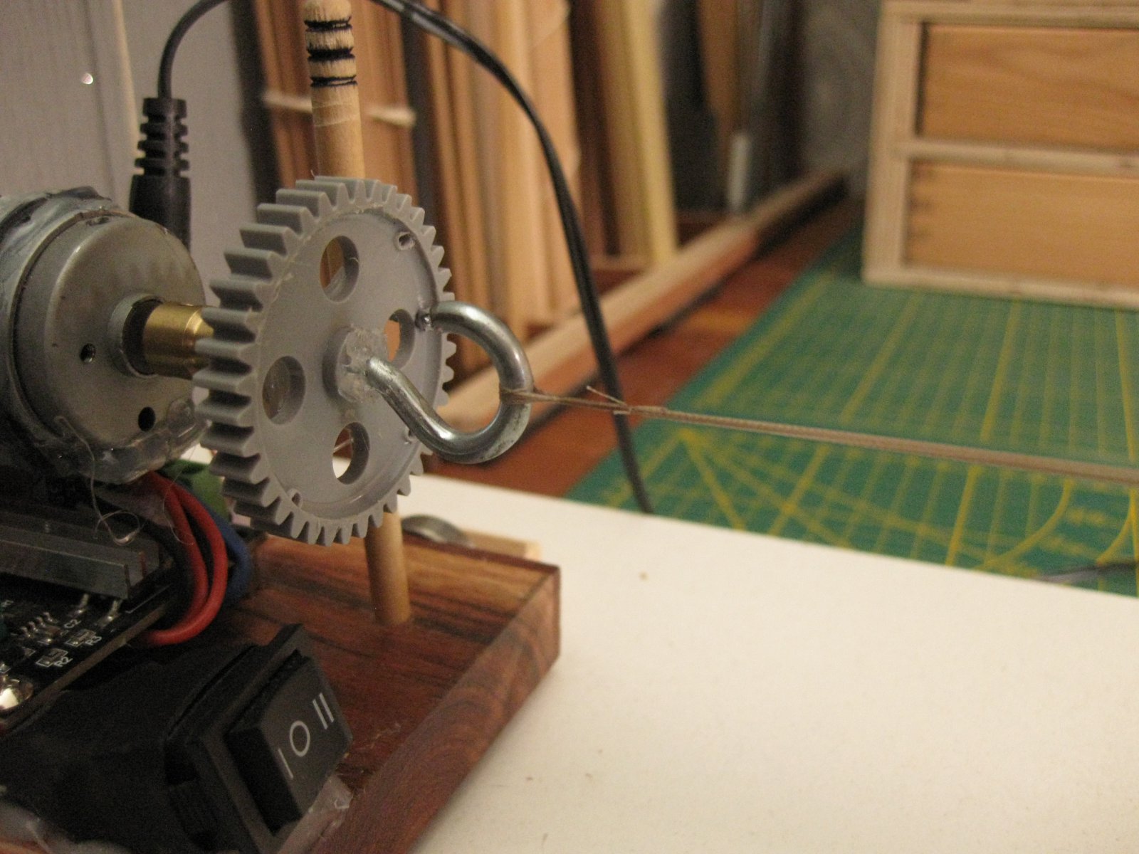

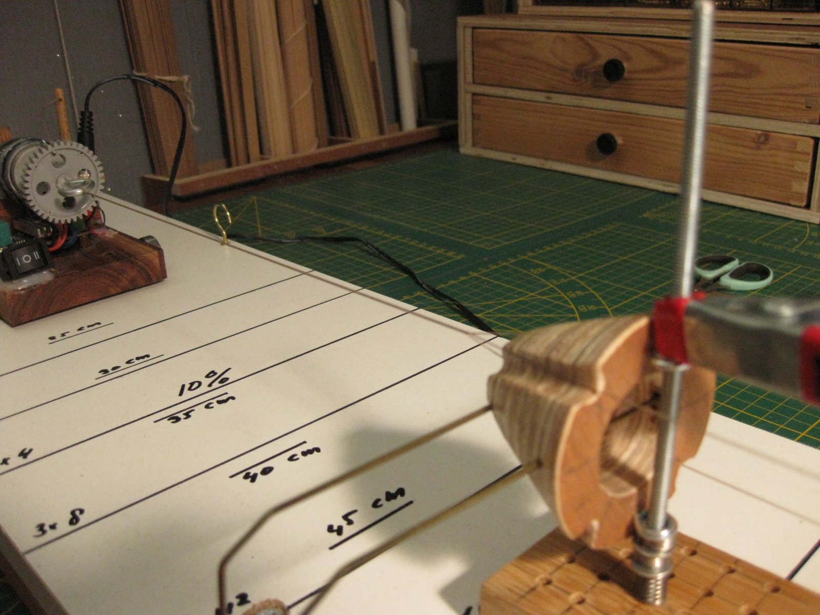

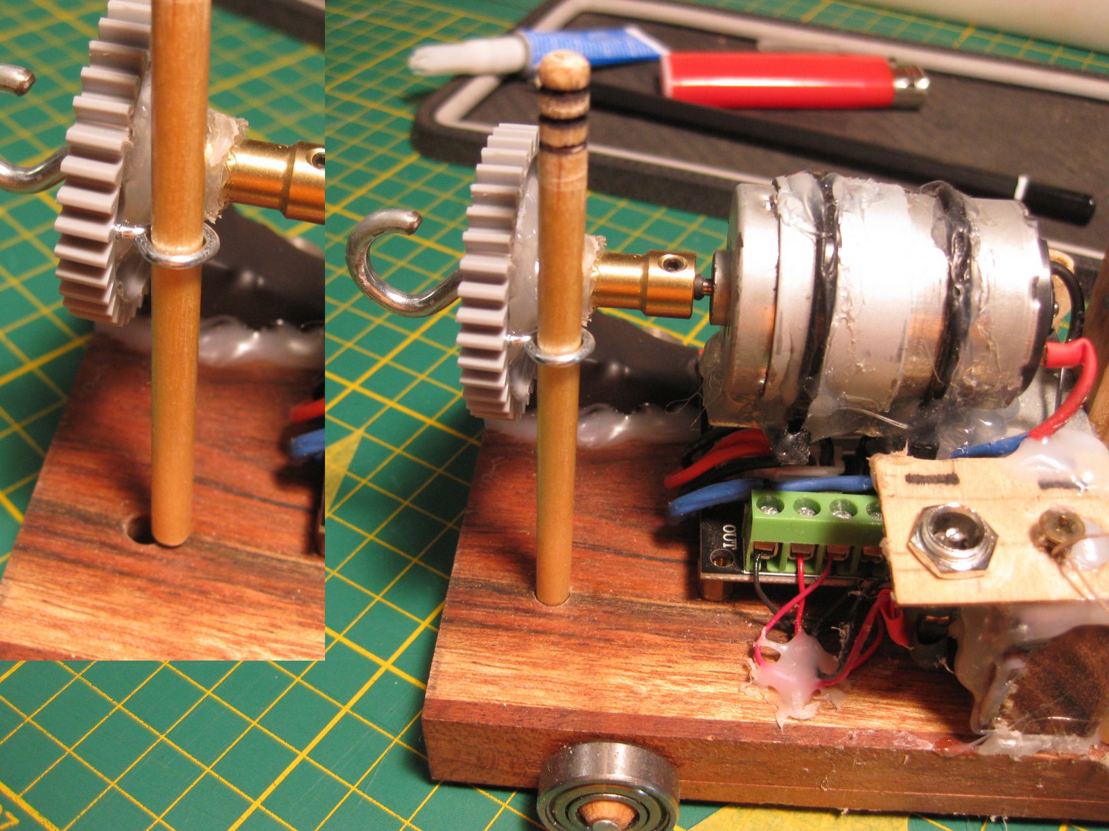

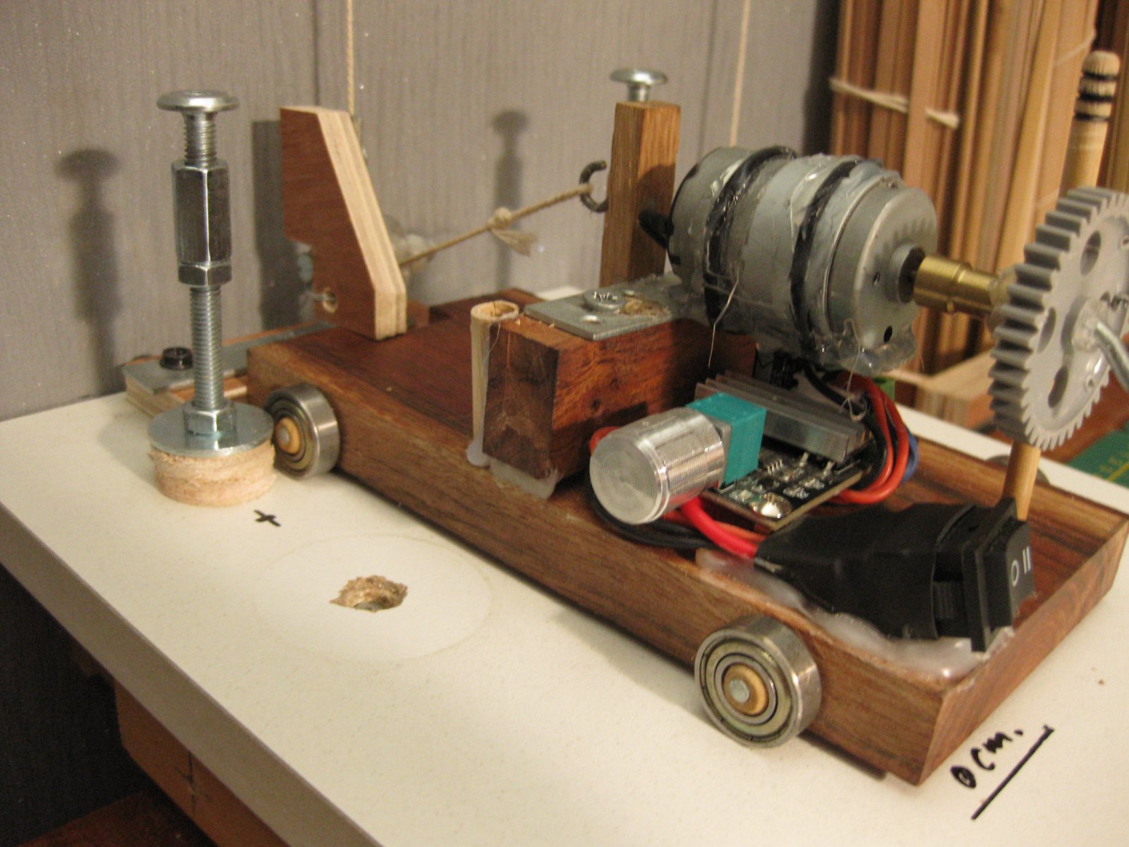

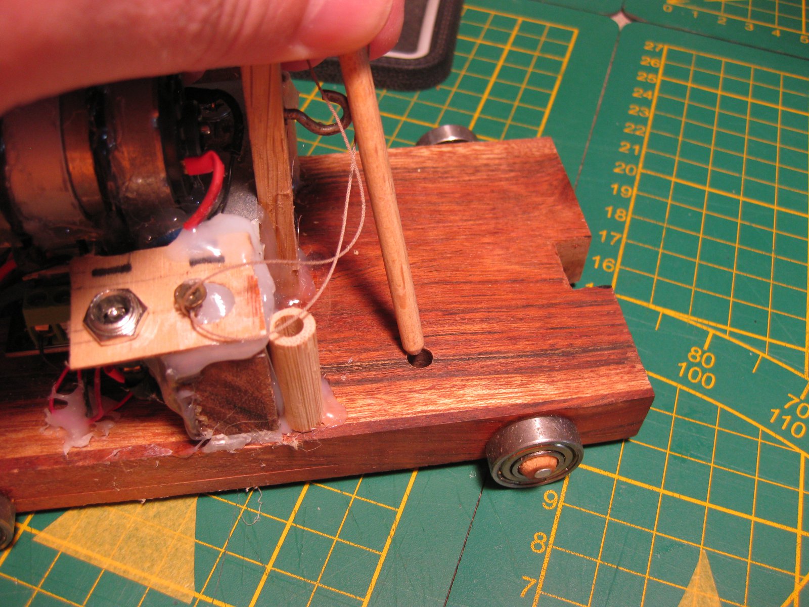

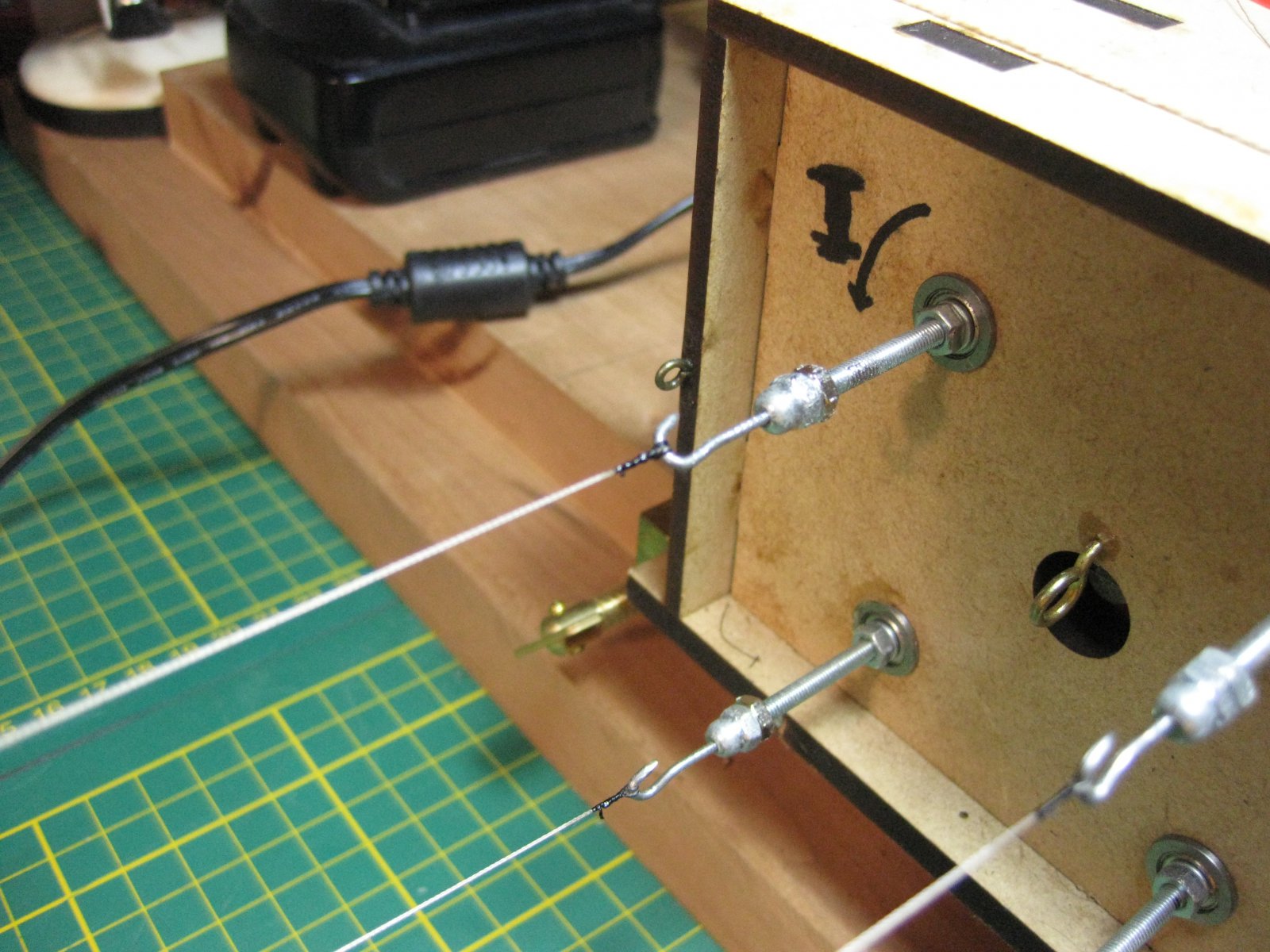

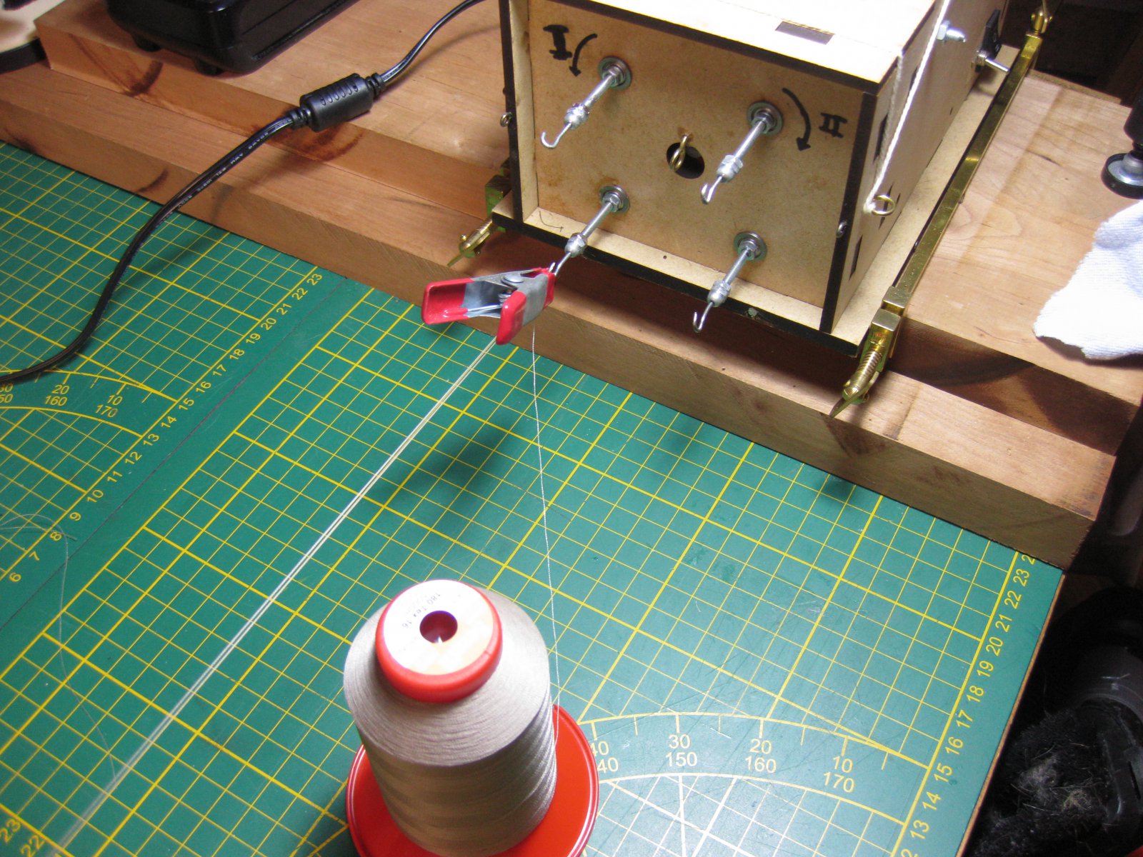

    Het is belangrijk dat de touwdraaier (het bewegende wagentje ) goed op zijn plek blijft als je het garen in de machine inspant. hiervoor heb ik enkele aanpassingen gedaan om ervoor te zorgen dat ook na het loslaten van het wagentje dit in zijn rechte positie blijft en dat de haak niet draaid tijdens de eerste 2 stappen van touw maken.
    dan span ik het garen in, in mijn geval 3 x 6 garens die ik verjong naar 3 x 2 garens.
    Nadat ik 1 haak aan de kardeeldraaier belegd heb klem ik het garen af om de spanning op deze niet te laten zakken.

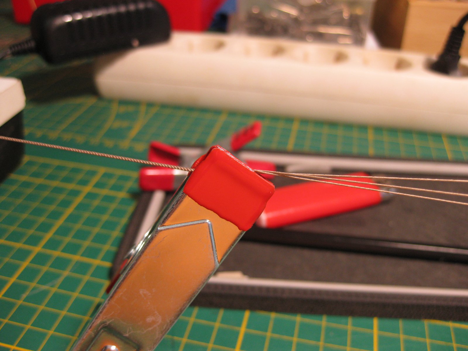

    Als ik ze dan alle 3 ingespannen heb dan verlijm ik elk uiteinde om te voorkomen dat wanneer ik 1 garen doorknip de rest meekomt. Dit moet secuur en ik omwikkel hde garens dan ook voordat ik een druppeltje sekondelijm aanbreng.

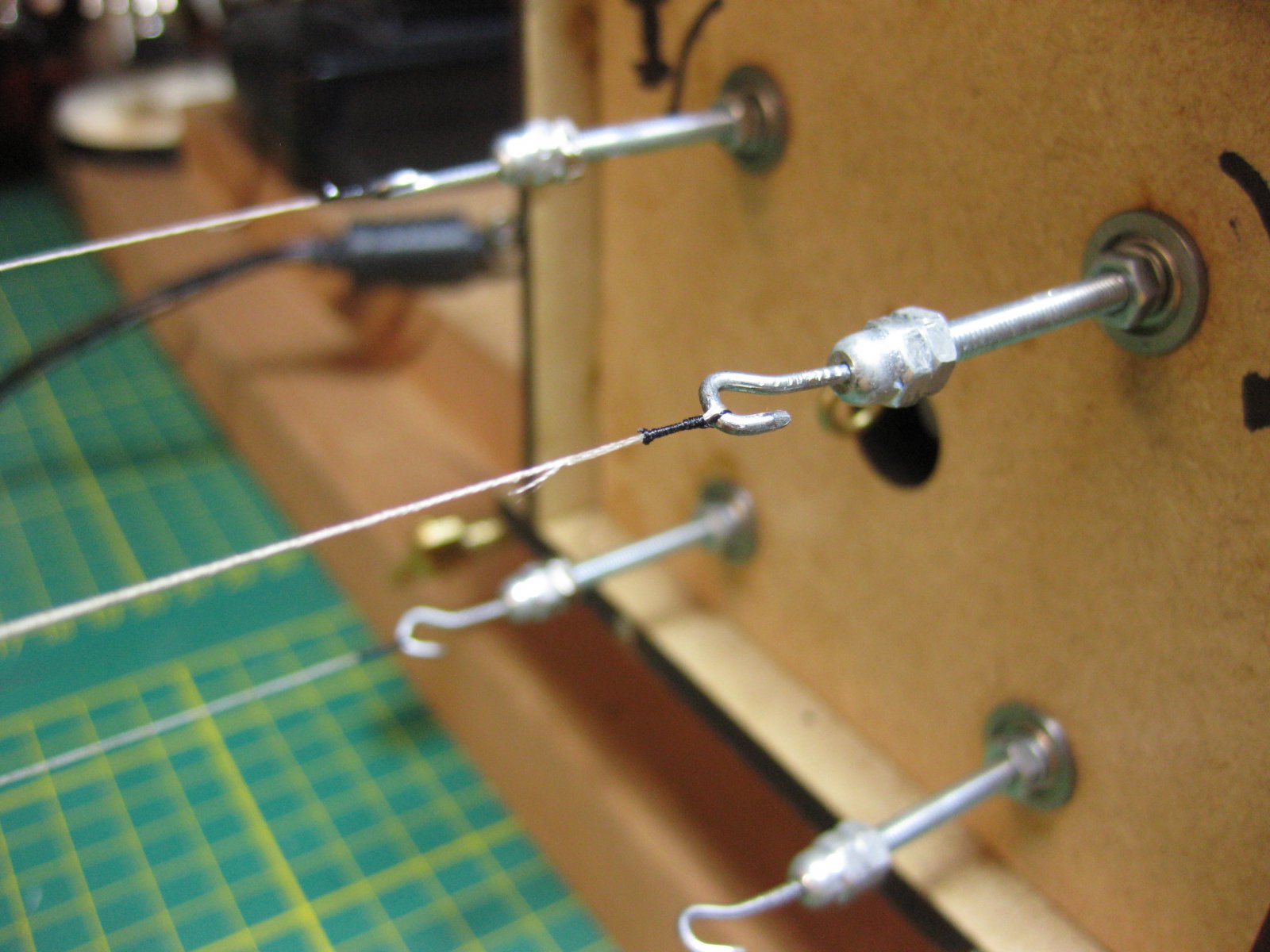

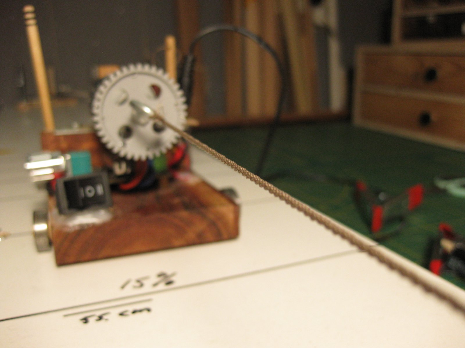

    Dan begin ik met de kardelen te draaien, nadat ik het wagentje los heb gemaakt (de klem op de haak laat ik nog even zitten totdat de kardelen 90% van hun startlengte hebben.) Als dat punt bereikt is draai ik na verwijderen klem op de wagen het touw.

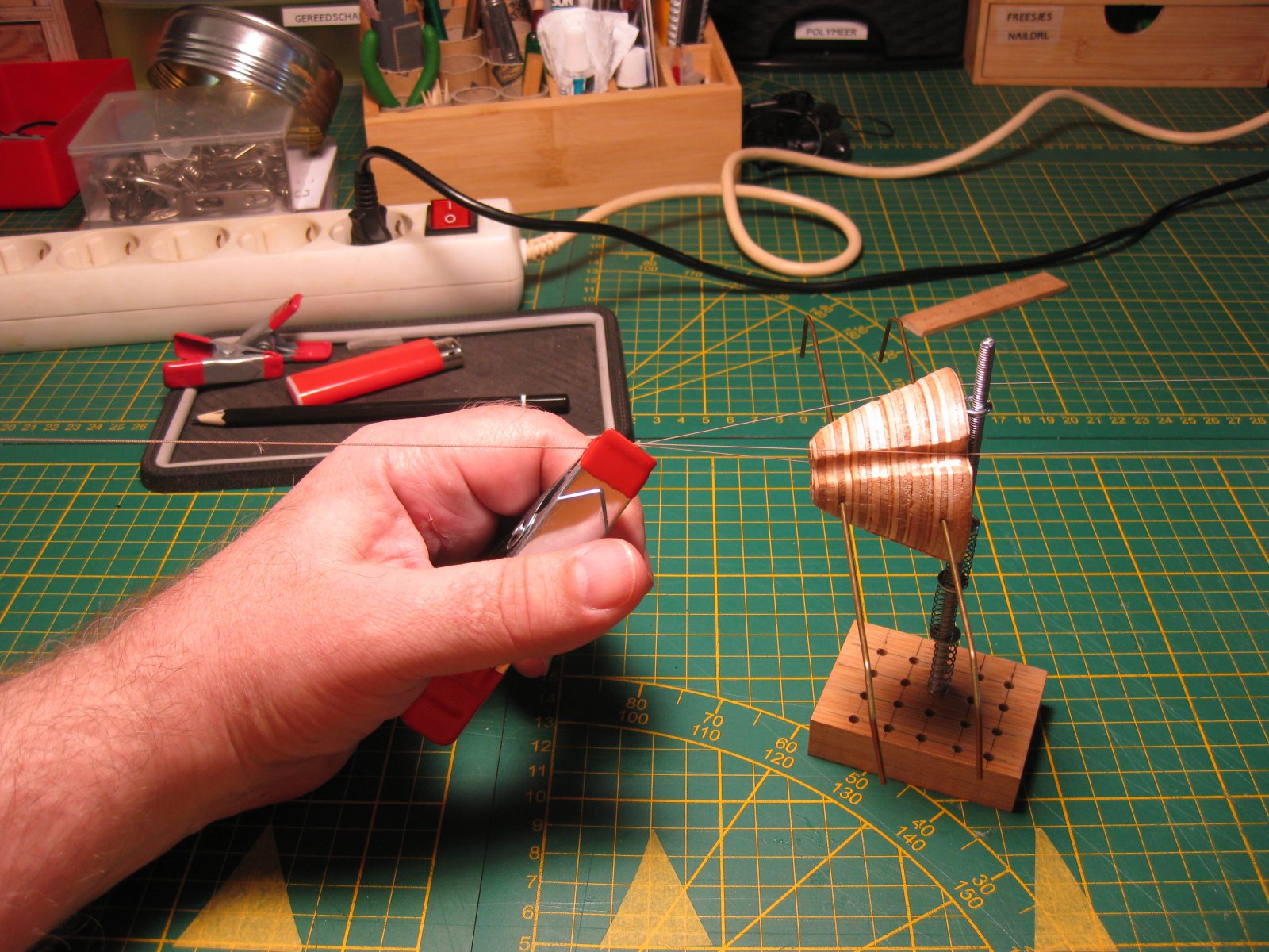

    Als ik bij de 1e marker op de tafel aankom, die zie je later op de foto's, dan begin ik met het verwijderen van het eerste garen. Eerst klem ik het gedeelte dat gedraaid is af en schuif de spreider anaar achteren om erbij te kunnen.
    Op alle drie de kardelen verwijder ik dan 1 garen. Dit gaat soms makkelijk en soms erg moeizaam.

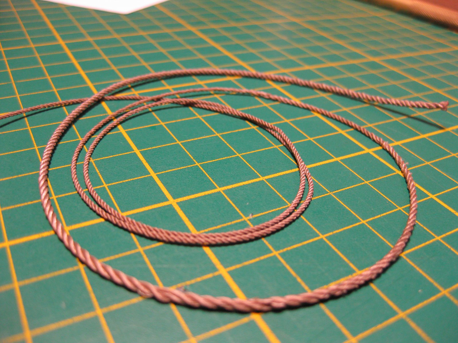

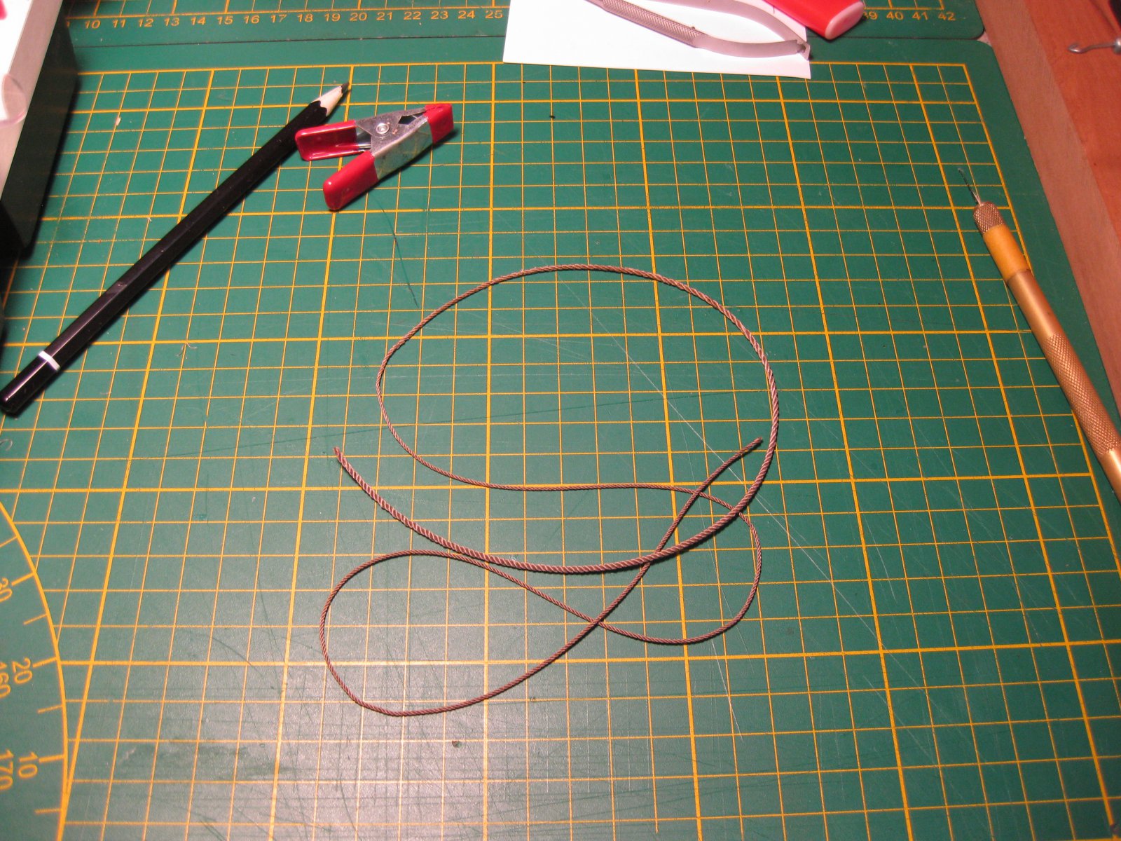

    Daarna moet ik het touw weer op spanning zetten, door eerst te zorgen dat de wagen uitgeschakeld is en dus niet meer meedraait. Door het verwijderen van de garens worden de kardelen iedere keer iets langer en dat moet je compenseren. Dit doe je door de kardeel draaier alleen te draaien totdat je weer uitkomt bij de markering op de tafel.
    Je ziet dit in bovenstaande 2 foto's hoe dat verschil weg is na even te hebben gedraaid. Daarna zet je de wagen weer aan en draaid het touw tot het 2e markeerpunt en herhaald het verwijderen van de garens. dit doe je totdat je 3x 2 garens overhoud.
    Verwijder de fus die ontstaat op de plekken van verjonging en secuur de uiteindes met seconden lijm.
    Als je dan 3 van deze touwen hebt span je deze weer in de machine waarbij het dikste deel bij de wagen met 1 haak komt en de dunnere delen op de kardeel draaier. Draai nu de kabel door eerst alleen de kardeel draaier te draaien (ik doe met kabel meestal iets van 6% en dan draai je de kabel door de wagen mee te draaien. Let wel dat je het geheel LH draaid (touw is RH)
