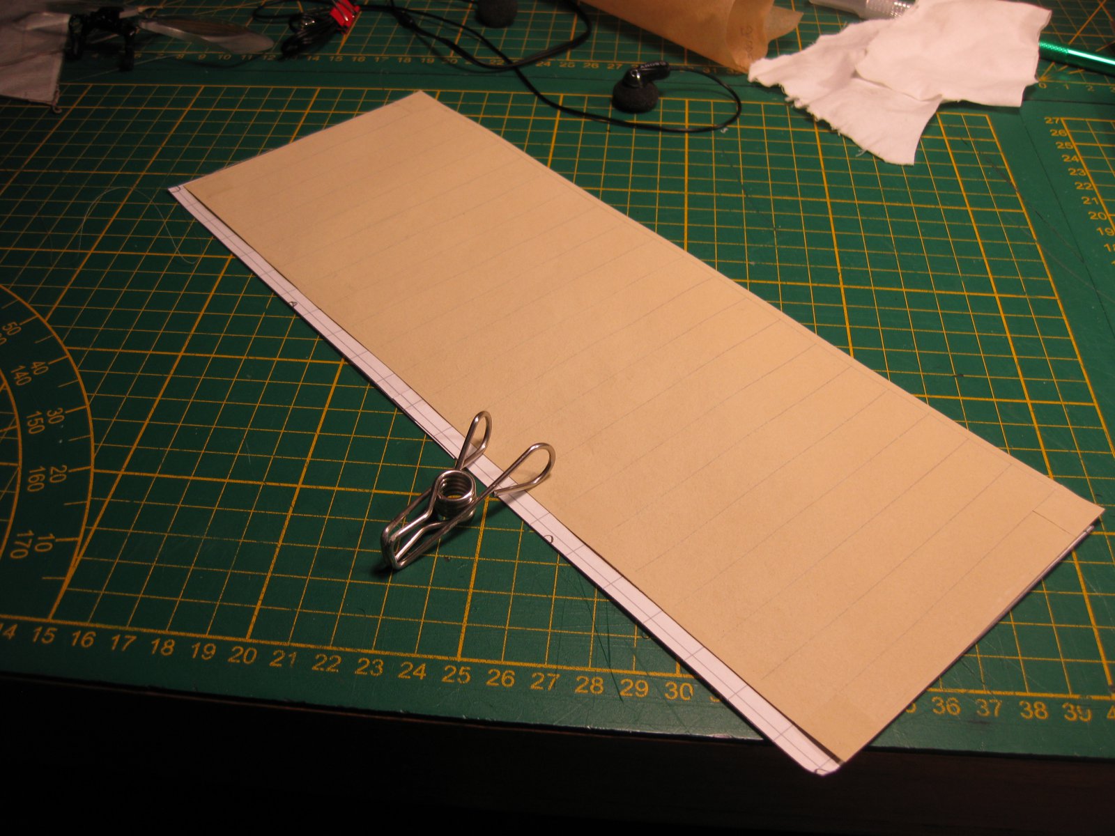

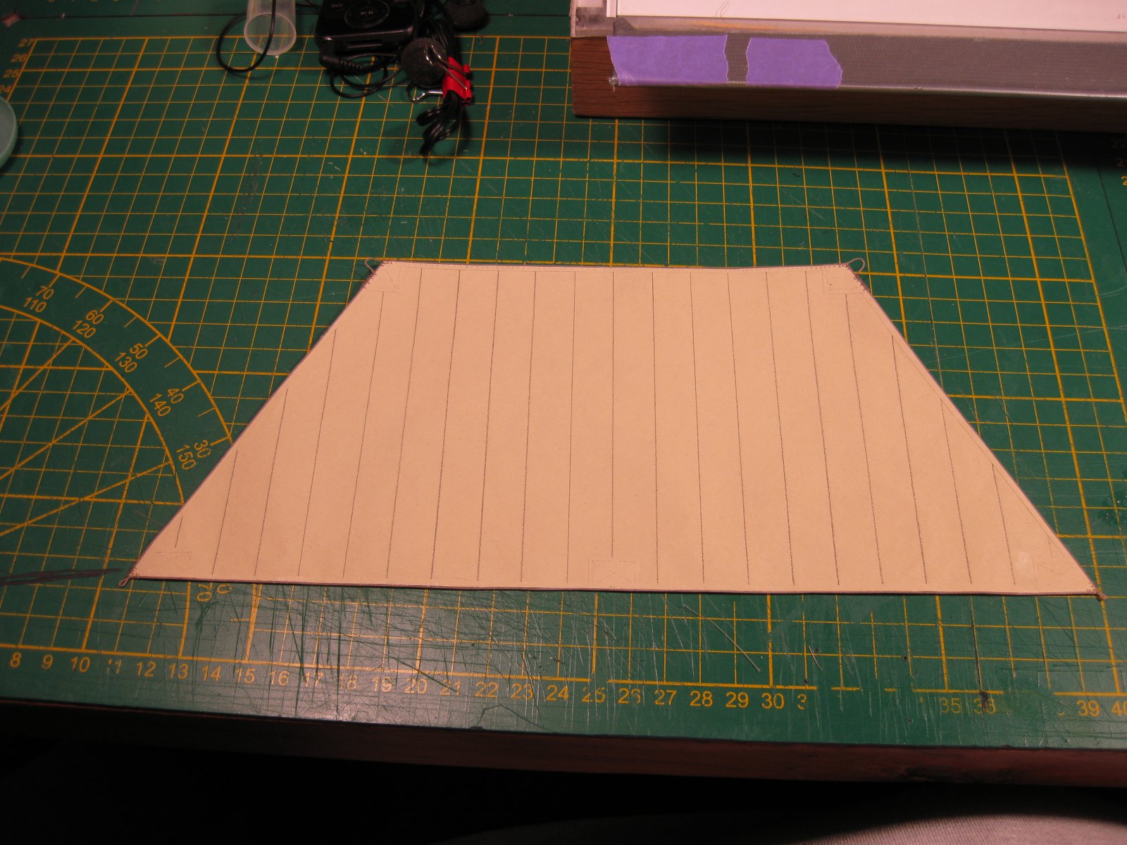

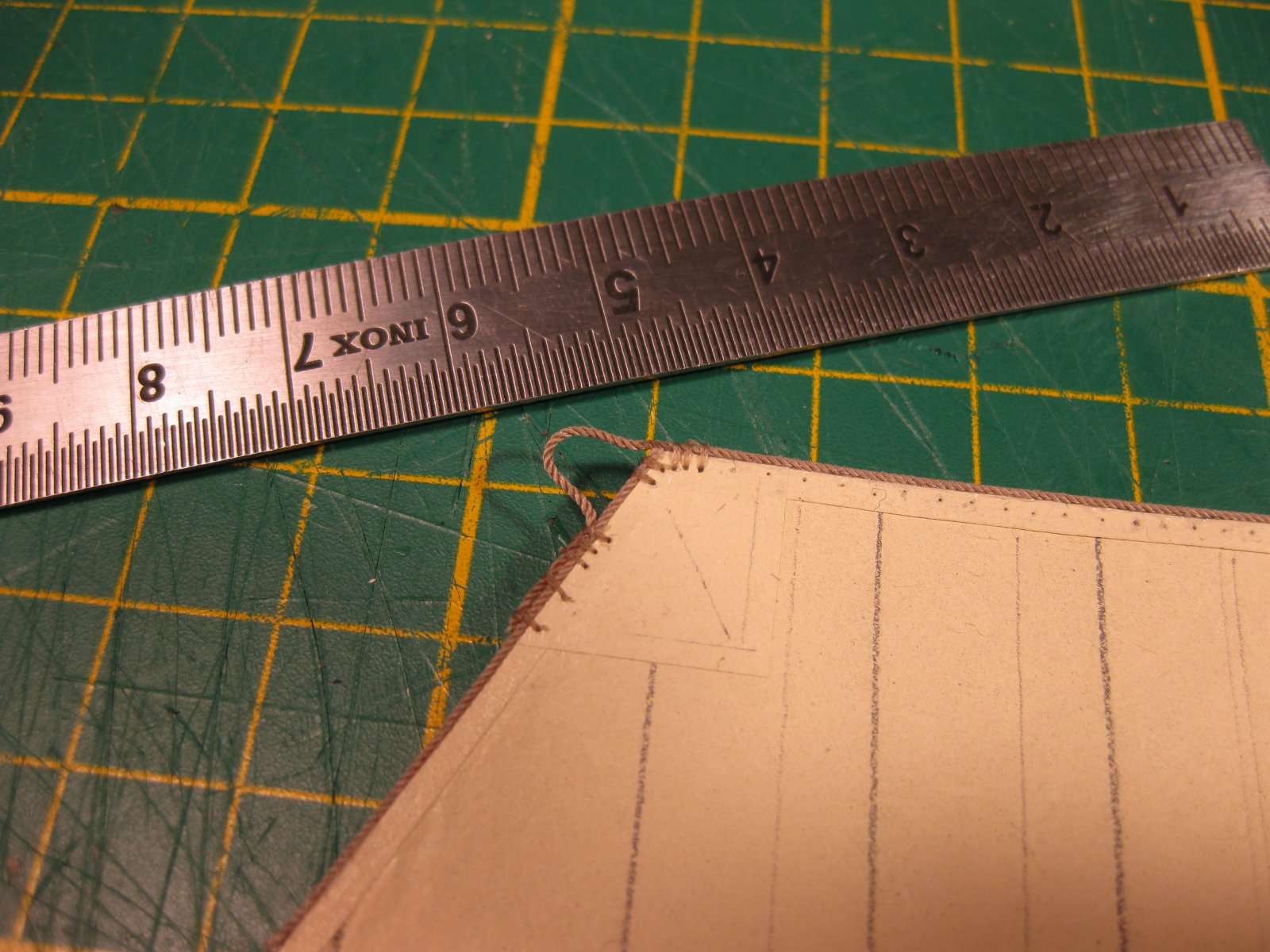

Het zeiltje was klaar en werd het tijd om het lijkentouw of lijk erop te maken.

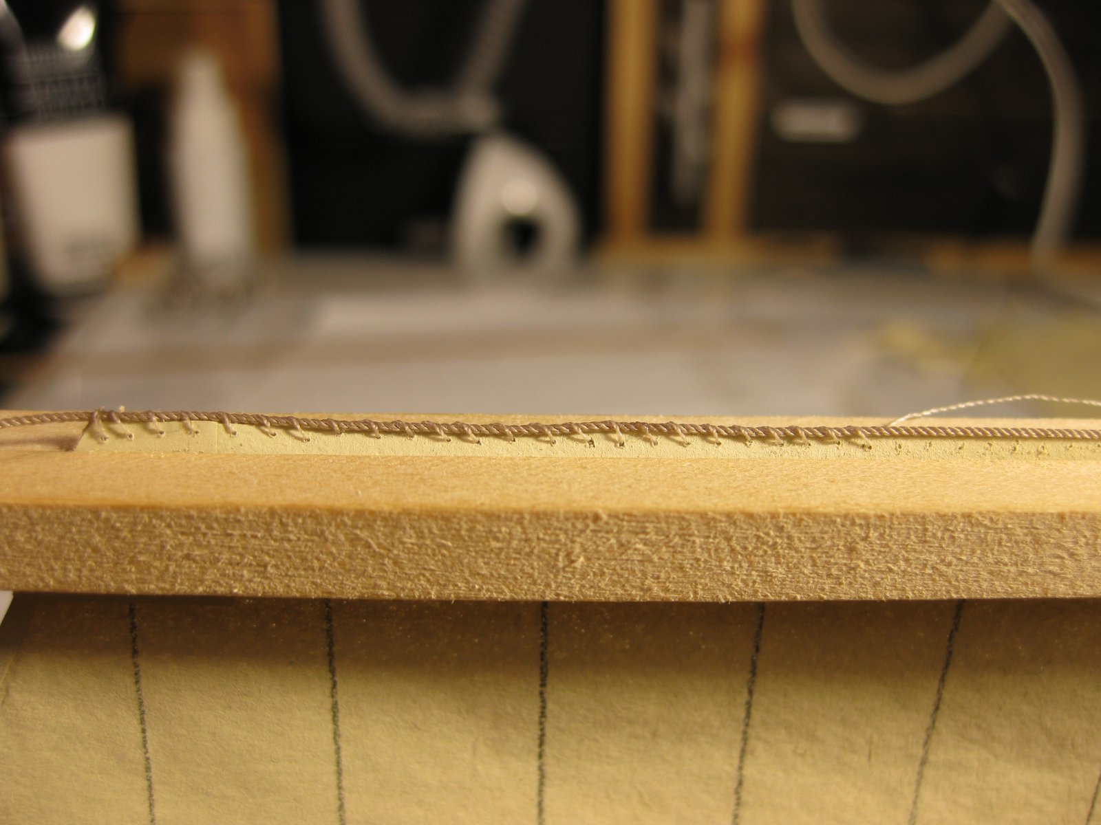

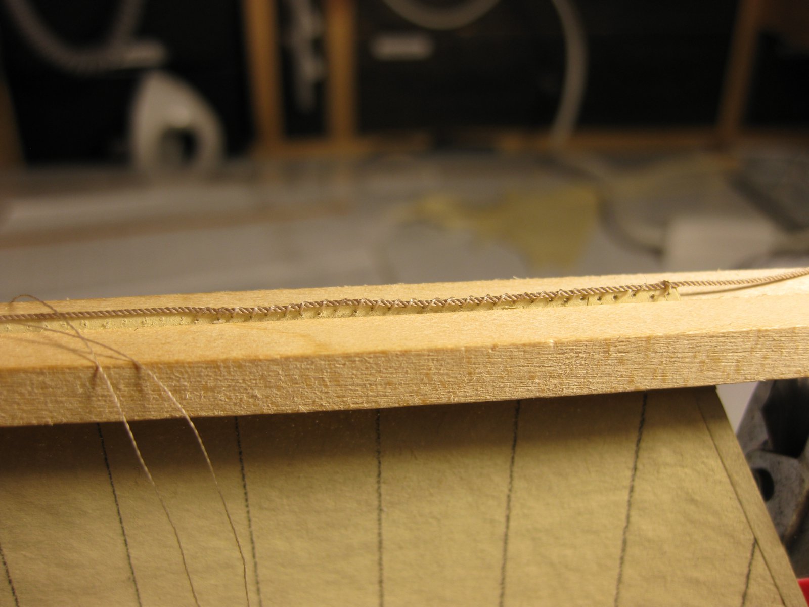

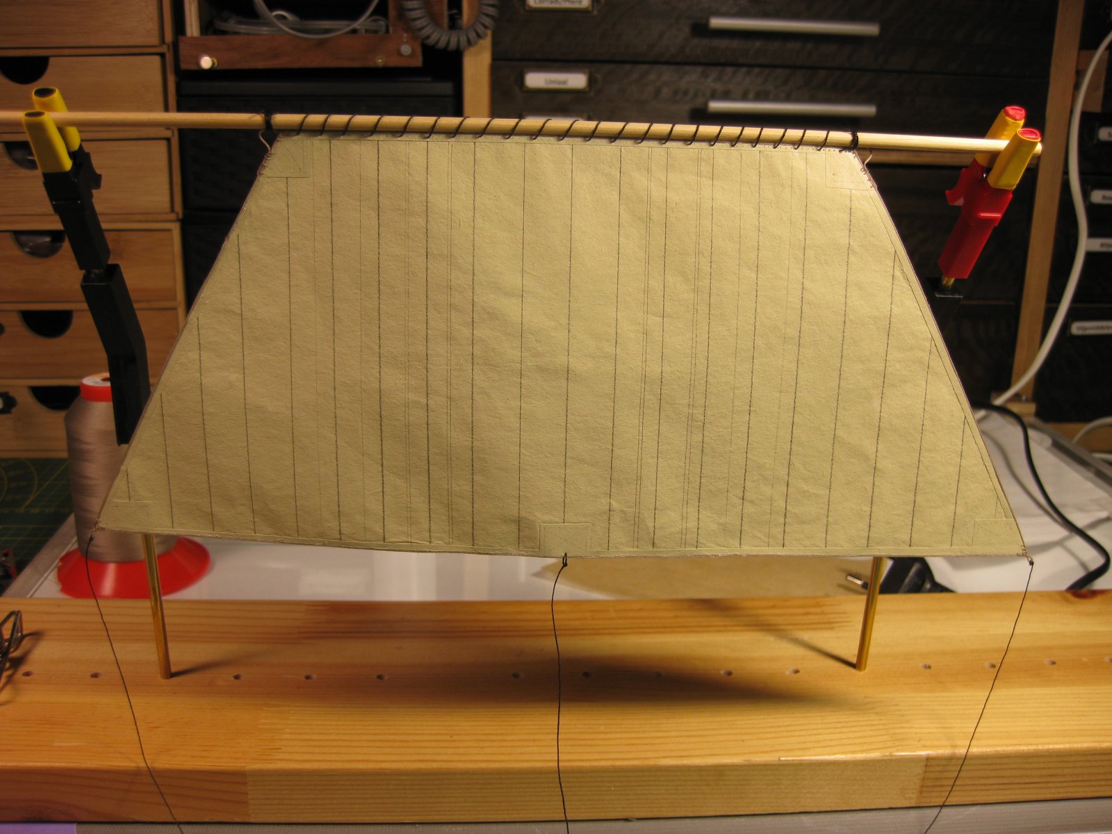

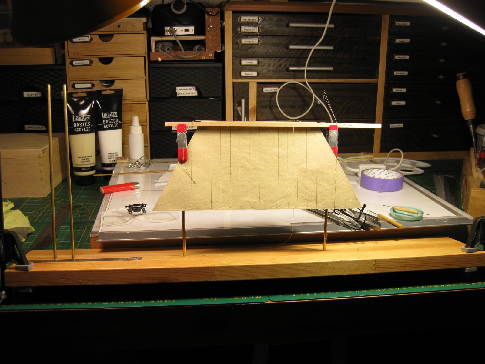

Eerste probeersel om het te naaien. En dan maar eerst een opstelling gemaakt om dit te kunnen doen. Ik zag dat leerbewerkers een soort klem gebruiken om hun werkstuk in te klemmen en het te naaien. Dus ook zoiets bedacht met houtjes, klemmen en steuntjes.

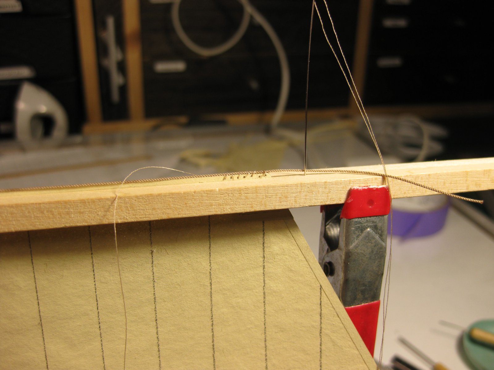

De eerste poging met een zeer dunne naald door het touw en door het zeil steken.
Door het touw was nagenoeg niet te doen, het touw is 0,35 mm. dik en zeer strak gedraaid. Dus het stiksel halverwege eromheen gelegd.
Door het zeil steken was ook niet te makkelijk en aangezien ik het garen om het touw leg, bedacht ik mij om de gaatjes voor te boren en het uiteinde van het touw te verharden met seconde lijm. Dan kan ik door het gaatje steken. Ik heb hele dunne boortjes 0,1 en 0,2 en 0,3 mm. De 0,2 mm leken mij het beste voor deze klus.
hmmmm.... het garen ligt niet in de richting van het RH touw. Dus stoppen vanaf die kant en vanaf de andere kant proberen. Misschien is dat beter.
Dit is 3x niks. Totaal niet in schaal. Die steken kan je niet op schaal namaken. Omdat ze op schaal 1 op 75 eigenlijk onzichtbaar moeten zijn. Ook erg bewerkelijk om te doen en een scheve steek is direct zichtbaar. Dus weer stoppen en het touw haal ik eraf en ga proberen om met witte houtlijm het lijk erop te zetten. Dit is denkelijk toch de beste manier om het zo echt mogelijk te laten lijken. Wel D3 lijm omdat ik het zeil moet bevochtigen om de vorm erin te krijgen.
Dus binnenkort een nieuwe update.

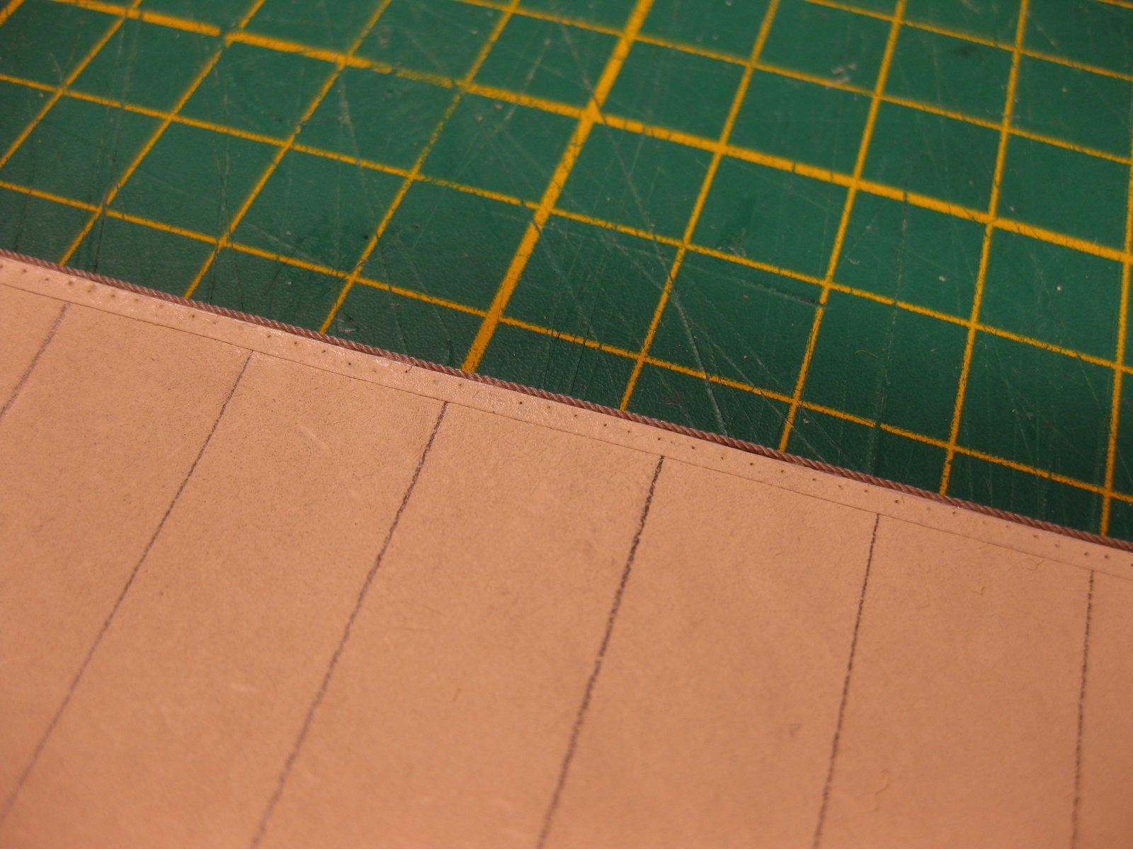

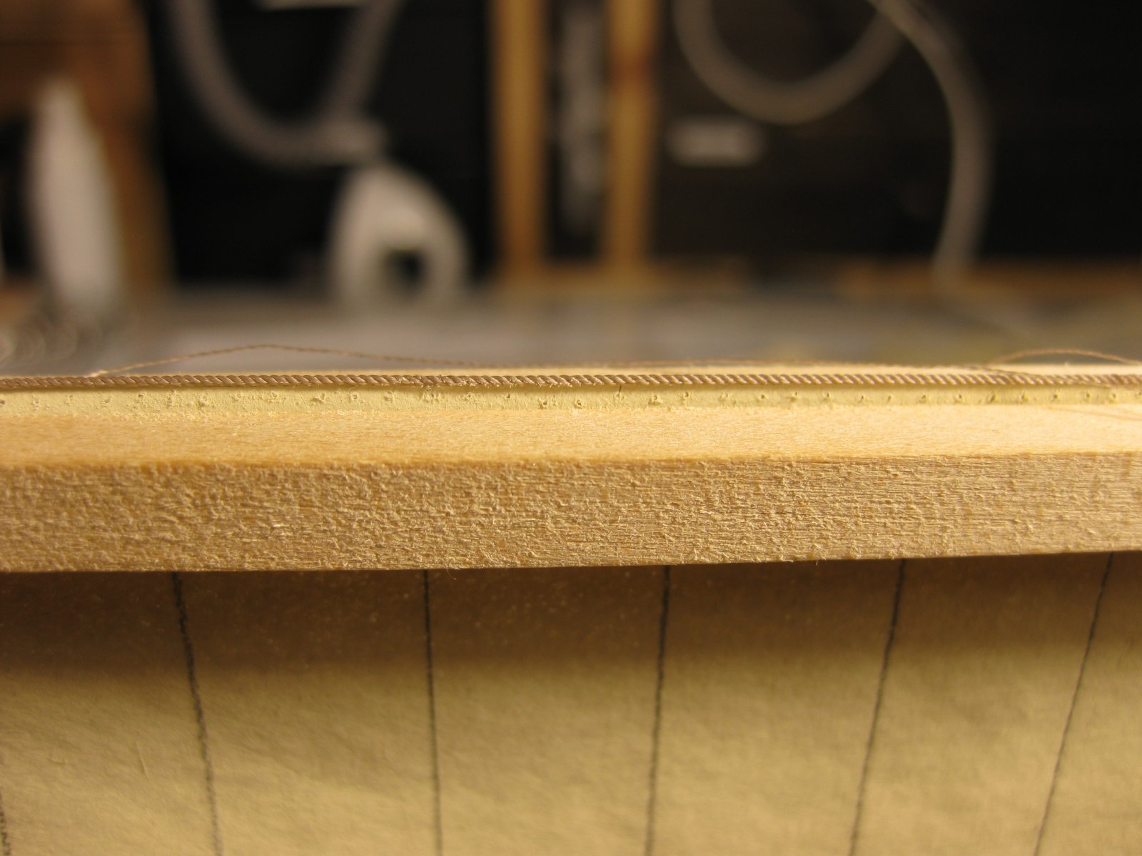

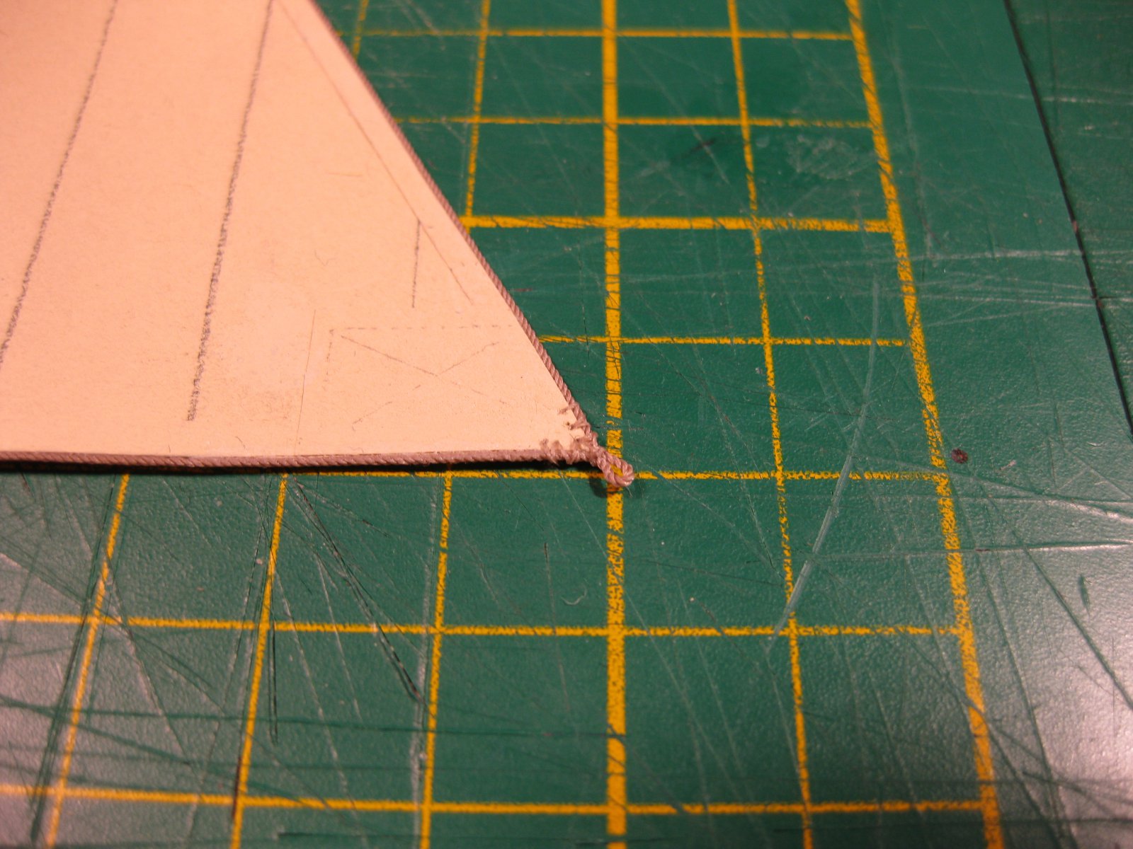

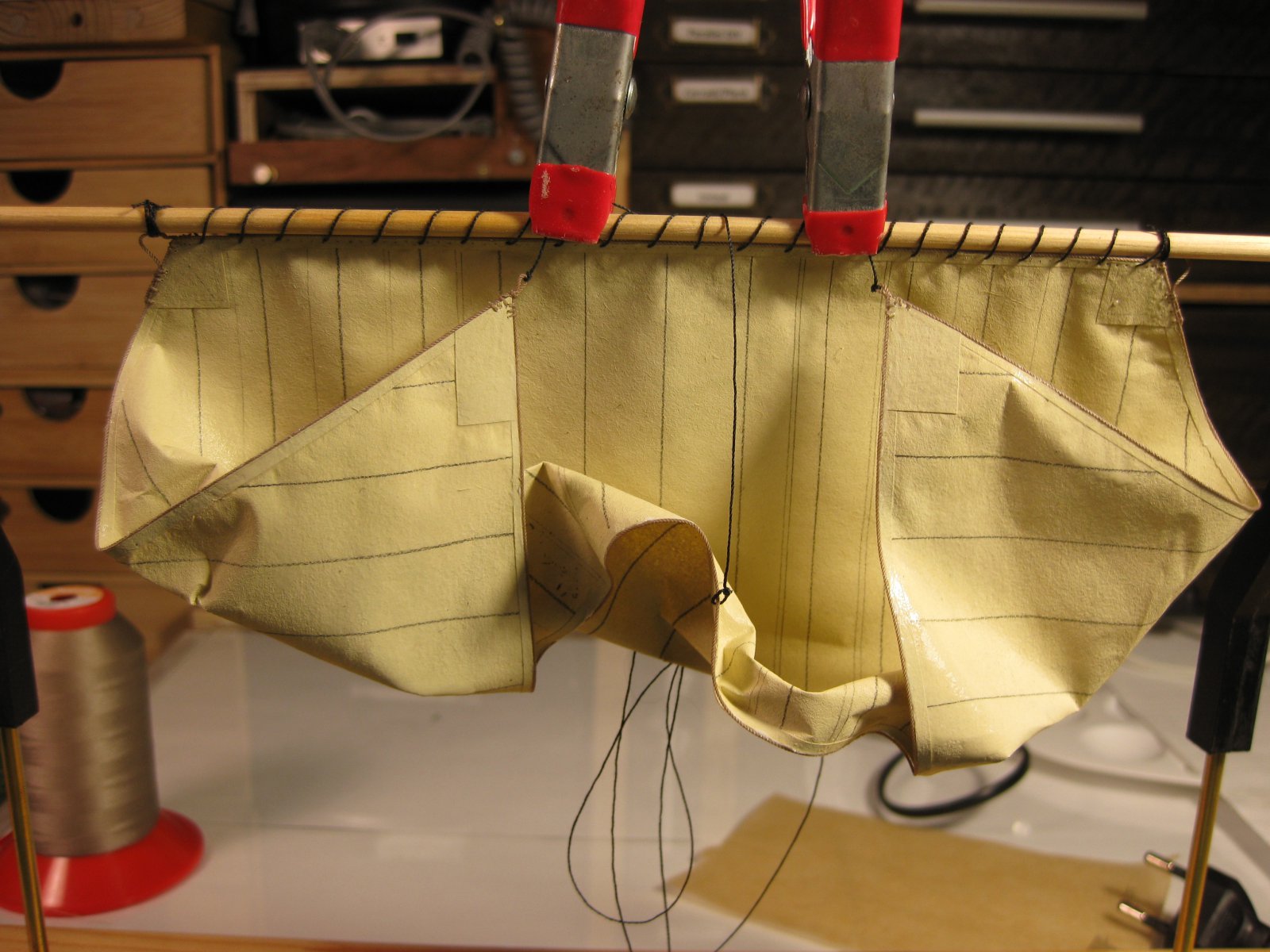

Het naaien van het lijk was geen succes, de 2e poging om het te lijmen had meer succes. De hoekjes en lussen heb ik wel verstevigd met lockgaren. Het ging goed, maar het is niet makkelijk. Ik gebruikte 50% verdunde witte houtlijm en een klein kwastje voor het aanbrengen. Wel zorgen dat de randen van het zijn recht gesneden zijn en geen uitstulpingen hebben. 1 tiende mm is al teveel. Het moet erg nauwkeurig. Ook moet het touw niet te dik zijn. Met een strijkijzertje het geheel vastgezet zoals ook de zomen gedaan zijn. Ik ben tevreden met dit resultaat.
Let wel het zijn macrofoto's en die zijn onverbiddelijk.
Ik heb trouwens overtollige lijmrestjes verwijderd met een zeer fijn pincet en geschraapt over het touw met een scalpel. Dit moet je doen voordat de lijm geheel droog is. Ik denk de nog glanzende delen op het zeil aan te stippen met verf.

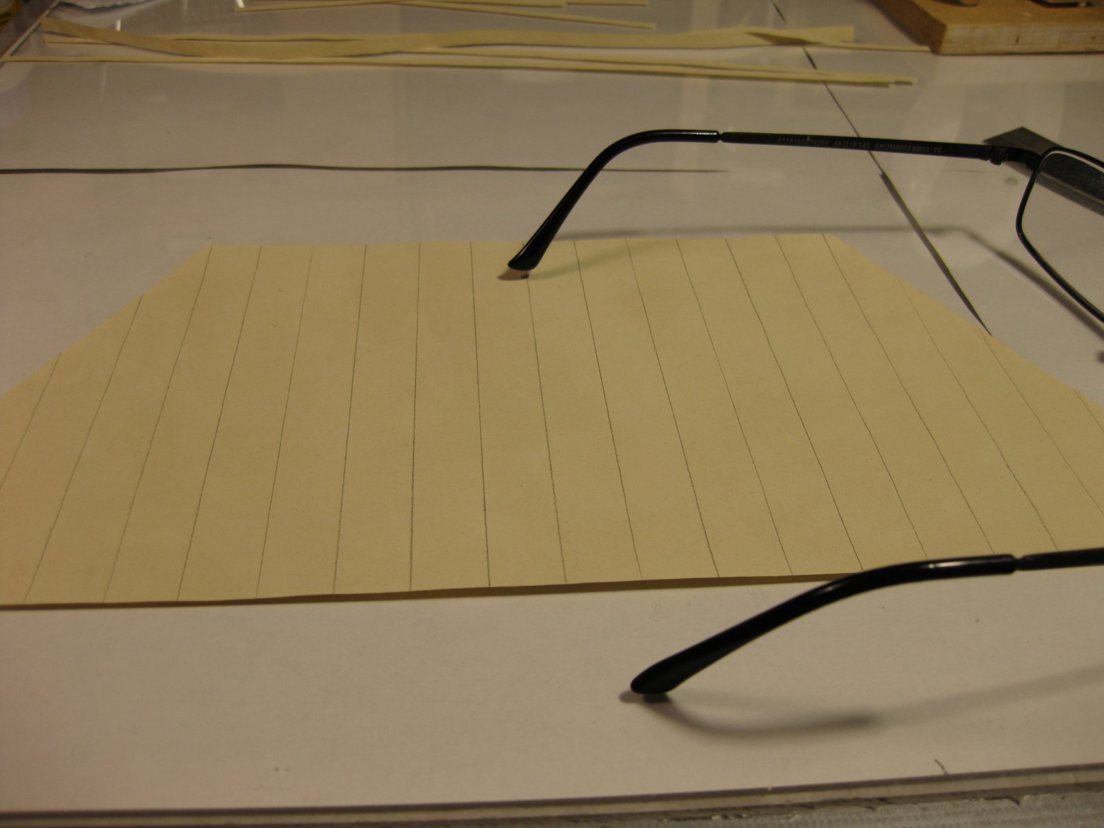

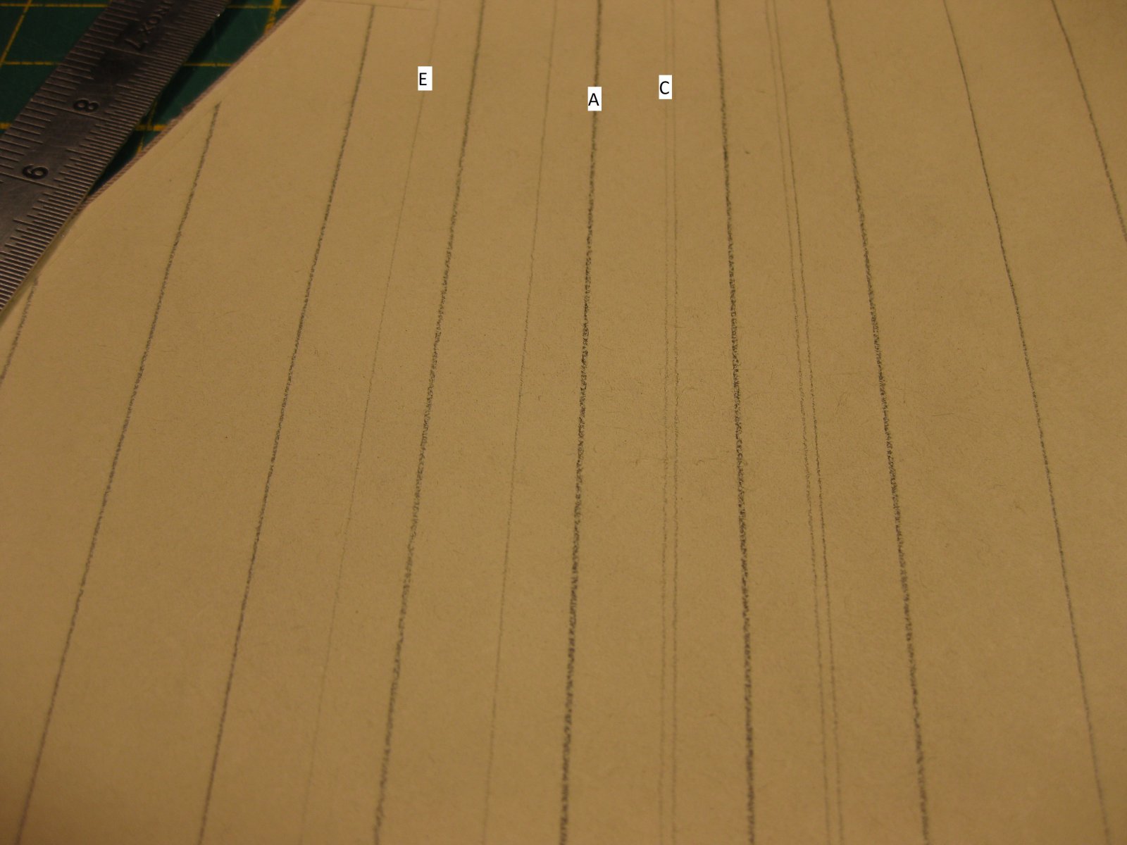

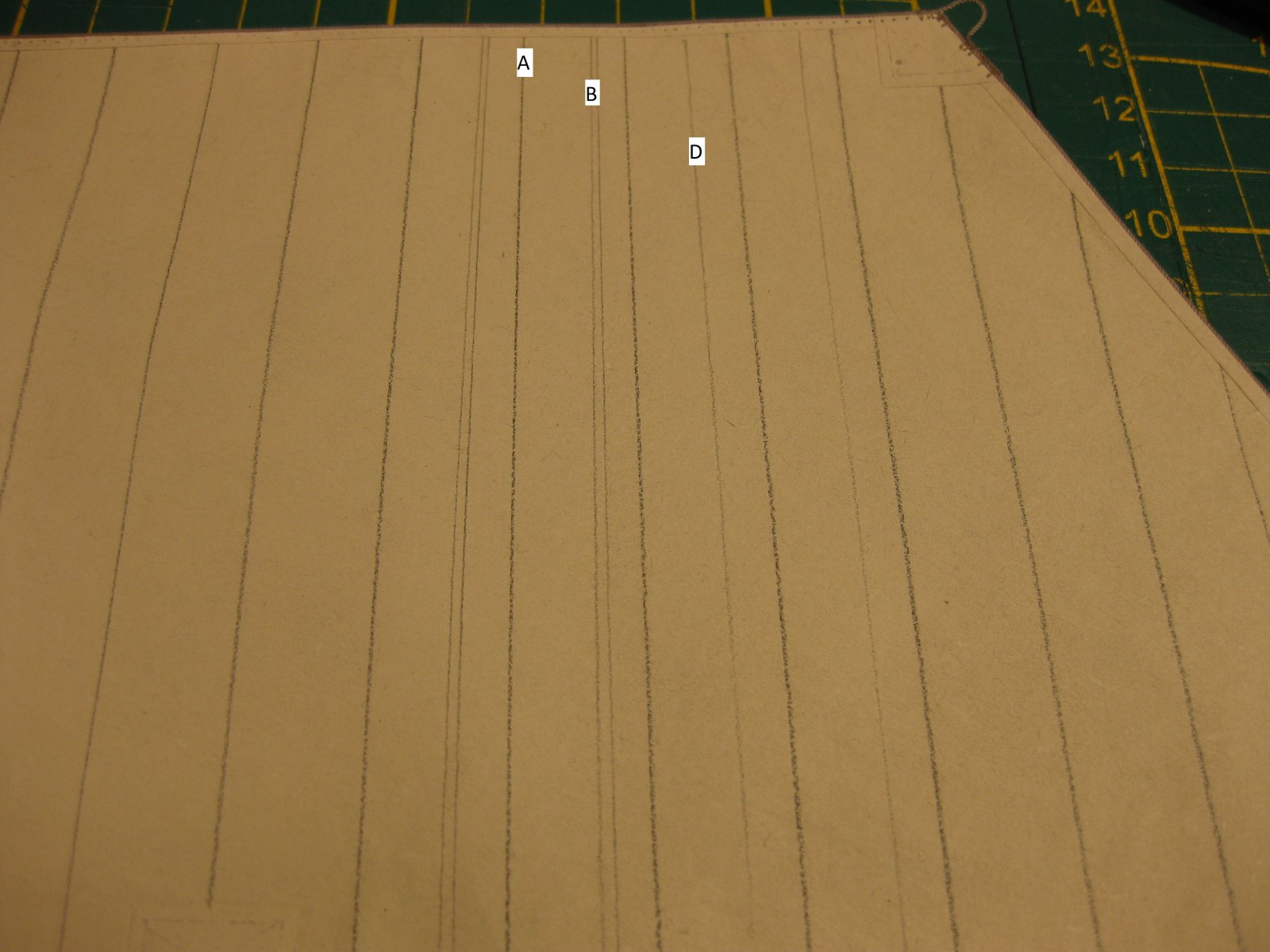

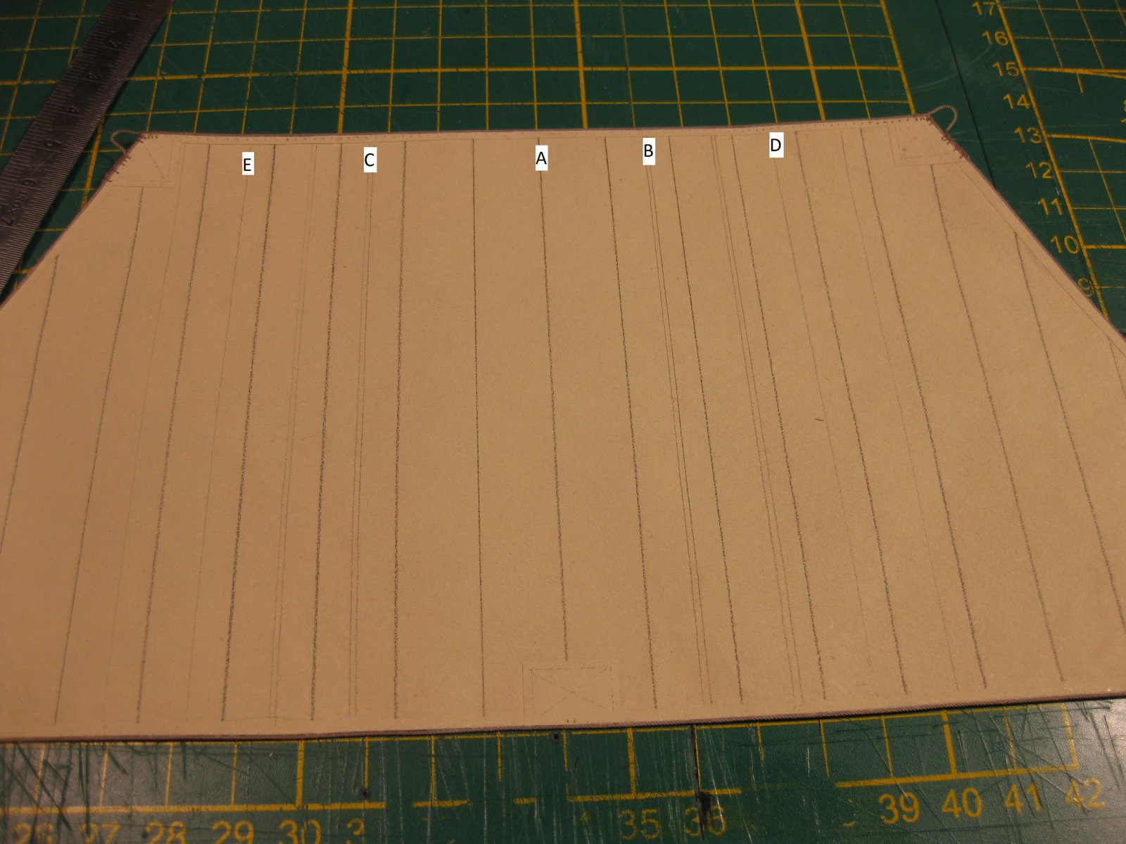

De potlood lijntjes heb ik ook nog getest met een 2H potlood en de laatste serie C en E is met een Bruynzeel potlood gedaan. B en D zijn Action potloden en A is 2b vulpotlood.
ik denk voor C te gaan, wel de lijntjes iets dichter bij elkaar en misschien zelfs een iets harder potlood.

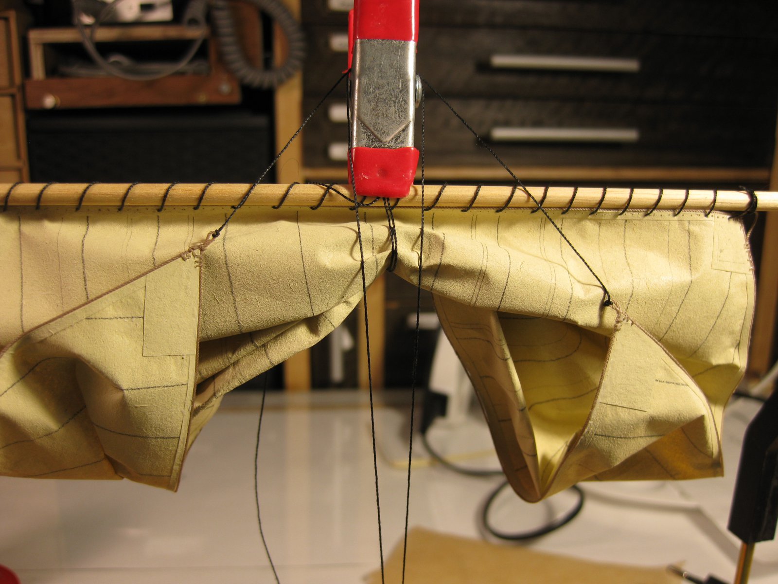

En het experiment is zover klaar. Tenminste ik ga nog iets experimenteren met Liquid stitch welk een textiellijm is die flexibel blijft.

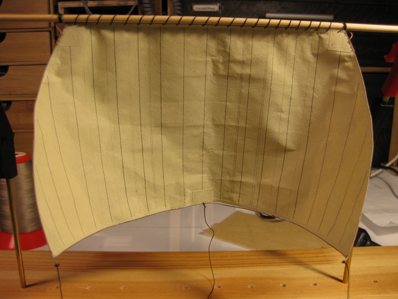

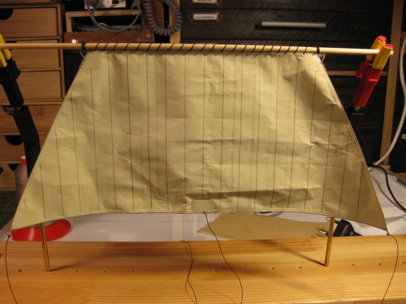

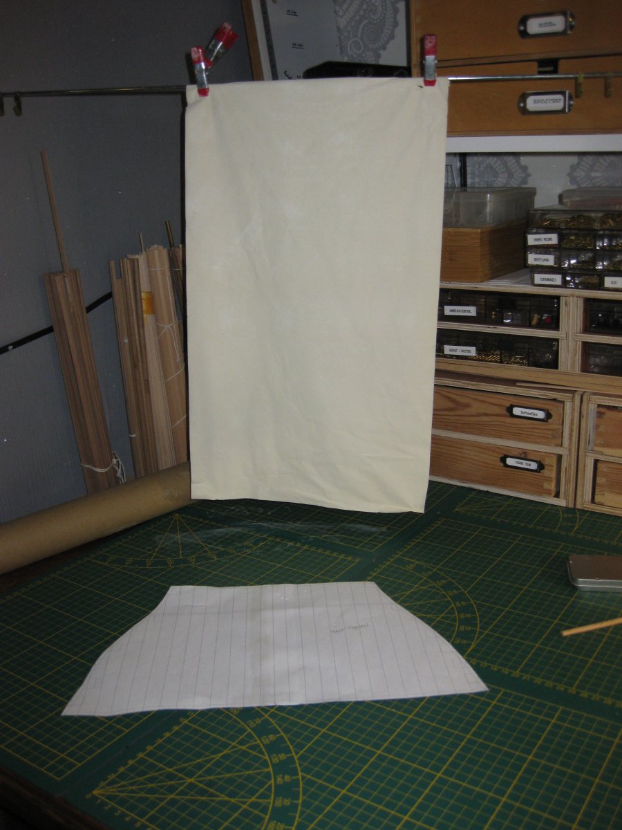

Ik heb het zeil op een makkelijke manier aan een rond houtje bevestig om ermee te testen. Enkele touwtjes extra om te spannen. Daarna zoals in het filmpje met water het zeil bevochtigd en hoe blij verrast ik was. Het zeil word niet zwak of poreus, maar blijft stevig aanvoelen. Wel is het heel erg flexibel en kan je ermee doen wat je wilt. Na drogen is het weer stijf.
Gewoon water. Voor een gebold zeil word sterk verdunde houtlijm aan geraden (ik denk als een soort stijfsel) en dat geloof ik wel omdat het zeil na verloop van tijd recht word. Bij een gereefd zeil is dit iets anders.
De houtlijm (Pattex) die ik gebruikt hebt is waarschijnlijk voor dit werk niet heel geschikt, deze lijm die niet in water oplost doet dit wel. Je ziet dit ook aan de laatste foto waar het lijk een beetje losgelaten heeft. Of ik heb het aar niet goed verlijmd.
Ik ga nog eens kijken voor die Liquid Stitch en dan kom ik erop terug.

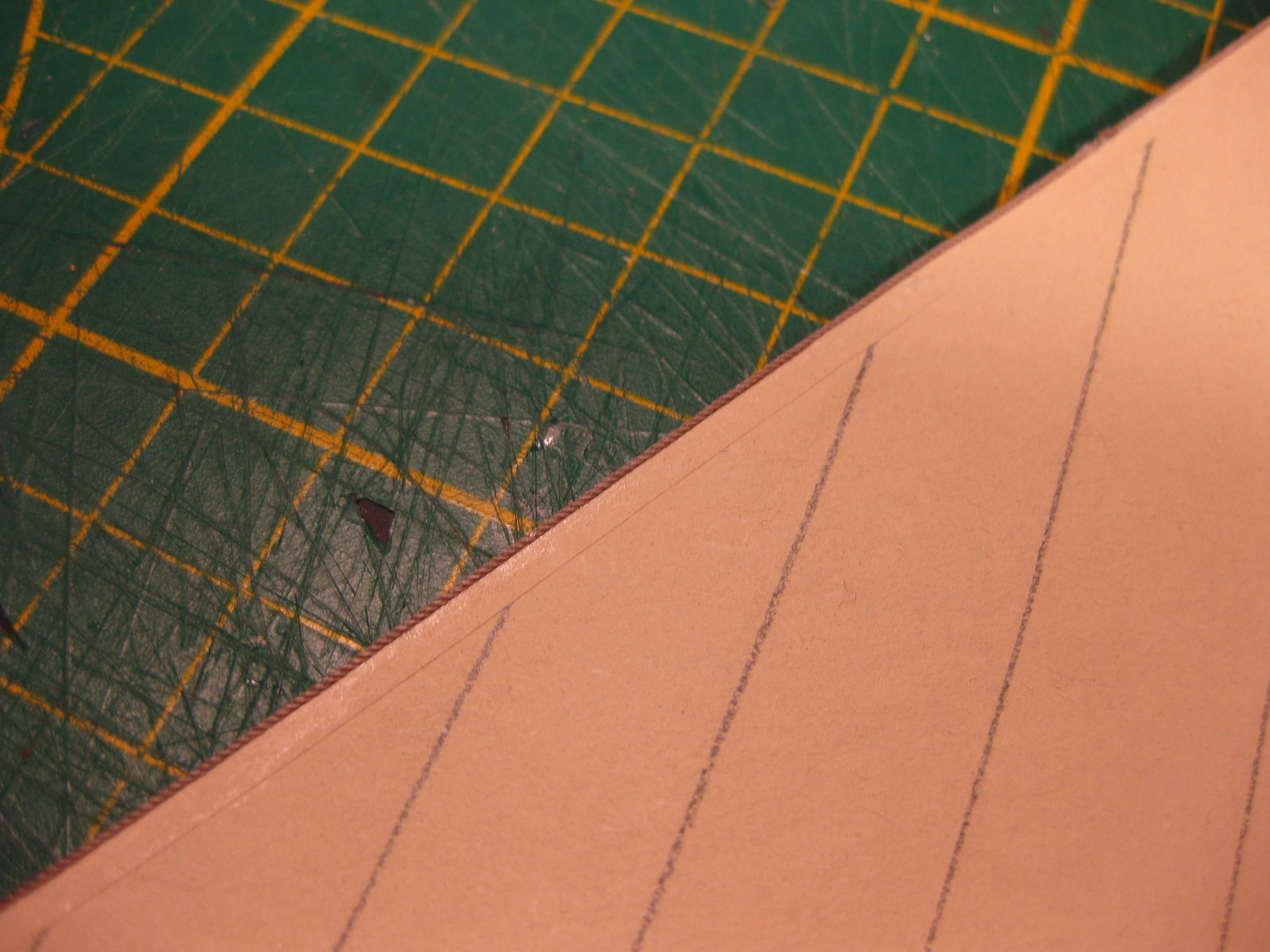

Ik denk dat het testen wel achter de rug is. En ik heb een favoriet gevonden om het lijk aan het zeil te plakken.
Ik had eerst houtlijm van Pattex houtlijm 3D gebruikt €2,99 Action, die ik iets verdund had om het lijk eraan te lijmen. Verwerking ging goed en het strijkboutje erop na lijmen om het snel te laten hechten.
Voordelen: het laat weinig sporen achter en deze zijn nog goed te verwijderen voordat de lijm uitgehard is. (binnen het uur)
Nadelen: het laat snel los als je de zeilen nat maakt en wil gaan vervormen. Prima voor gebolde zeilen maar niet voor geborgen zeilen.
Volgende lijm was Cre-ation textiel lijm van de Action. Prima lijm om te verwerken en ook met de strijkbout snel droog.
Voordelen: Hecht goed en je hoeft het lijk er niet in 1 keer tegen te zetten. Restjes snel verwijderen voor uitharding. Blijft redelijk tot goed zitten met natmaken (mits goed uitgehard) En droogt onzichtbaar op.
en de prijs is een voordeel. €0,99 voor een flesje!!!! Flexibeler dan houtlijm.
Nadelen: eigenlijk geen.
Bison textiellijm. Die zullen we maar snel vergeten. Mooi spul om een lapje stof op je spijkerbroek te lijmen, maar niet geschikt voor wat wij doen. Het is een contactlijm en dat betekend dat je beide delen moet insmeren, aan laten drogen en dan samenvoegen. Dat werkt niet. €7,19 bij de Hubo
En mijn favoriet is toch de "Pattex 100% repair gel" en is ook bij de Action verkrijgbaar voor maar €1,98 wat dus een voordeel is. De Liquid stitches die uit de VS komt kost €19,95 en wat ik ervan begrijp is het vergelijkbaar met de Cre-ation textiel lijm. Die afgeleid zijn van de PVA lijm met andere samenstelling. (PVA is witte houtlijm)
De repair gel is transparant en gedraagt zich een beetje als appelstroop. Het draad niet en je kan het met een klein spateltje prima aanbrengen op de rand van het zeil en vervolgens het lijk ertegen duwen. Als je dit in gedeeltes doet kan dat op een zeer secure manier en zonder al te veel lijmresten die eventueel zichtbaar kunnen zijn. Het is na een dag drogen heel flexibel echter net als de Cre-ation laat het wel eens los na water en frommelen. Echter kan je dit prima herstellen als het weer droog is met deze lijm. Het is wel oppassen, want de kleverigheid is nogal een dingetje. Je zit in een mum van tijd met kleverige vingers of materieel, bevuilen van je zeildoek kan als je niet oppast.
De flexibiliteit maken dit mijn favoriet voor gereefde of geborgen zeilen.
De Cre-ation zal ik ook gebruiken voor de volle zeilen, mede door het minder geknoei. Beide lijmen zijn even sterk, dat maakt weinig verschil. Het verschil zit hem in verwerking en flexibiliteit. Maar ook prijs. De gel is maar 8 ml terwijl de Cre-ation 100 ml is.

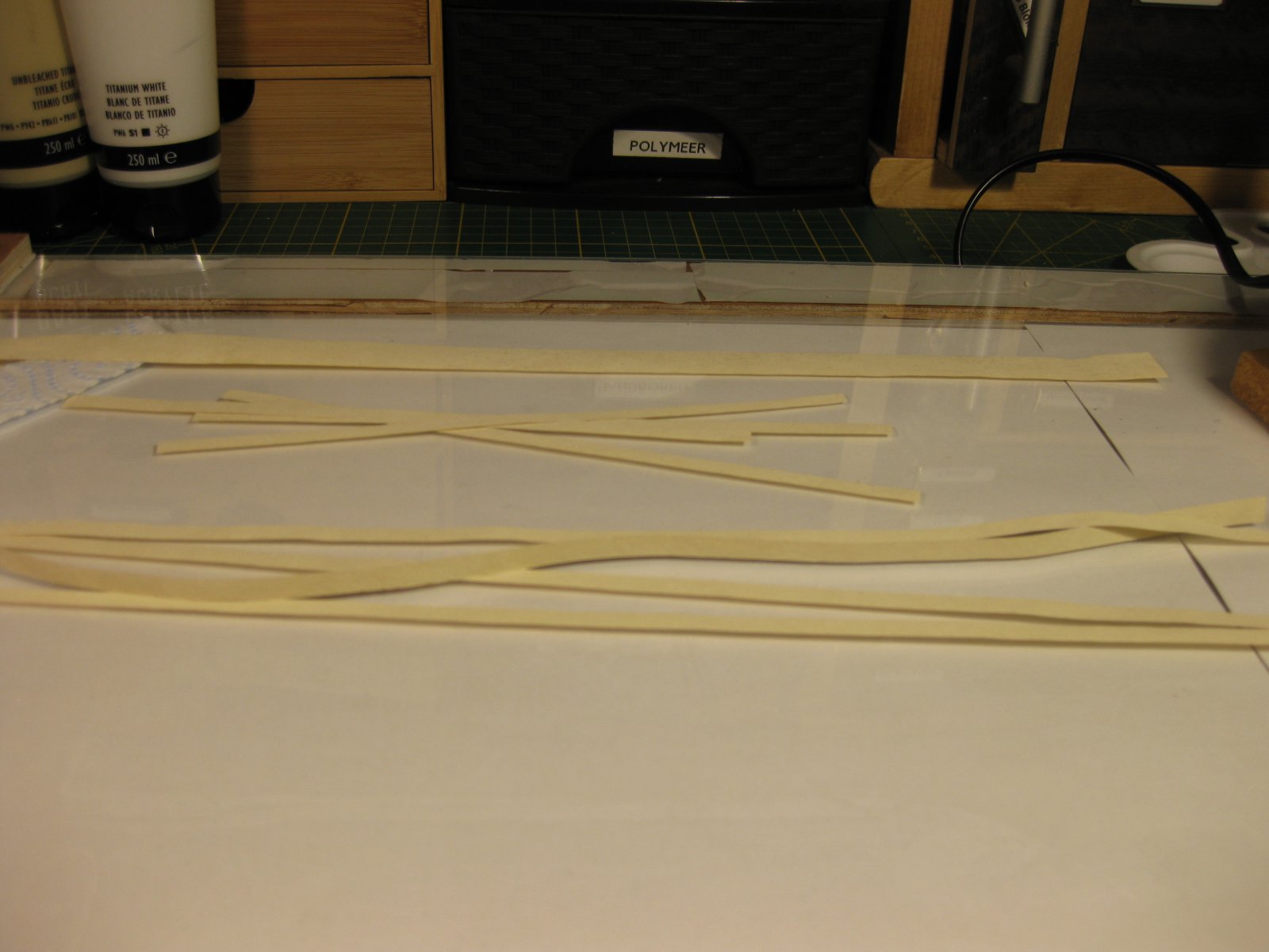

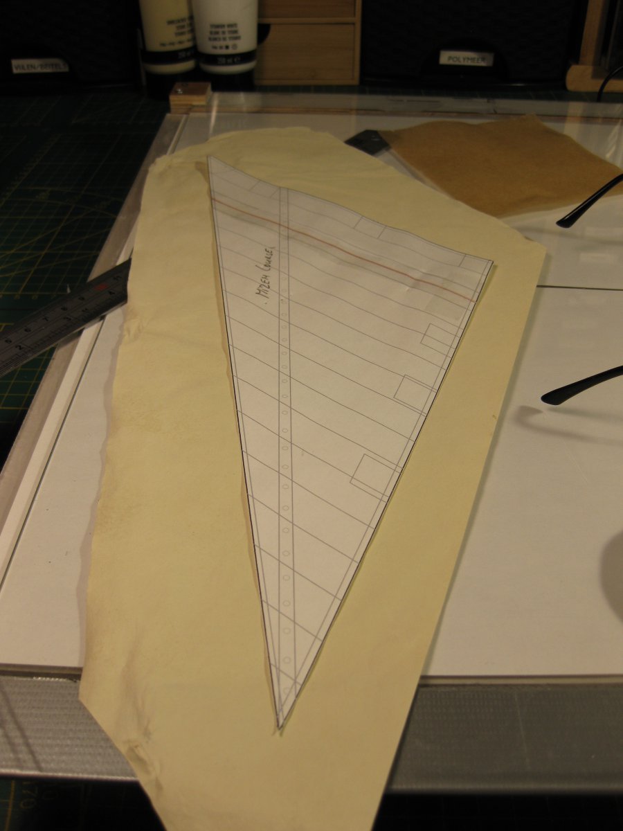

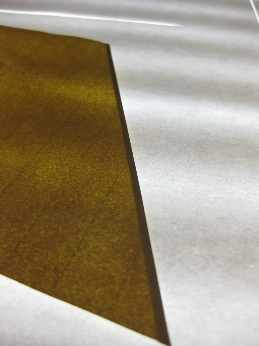

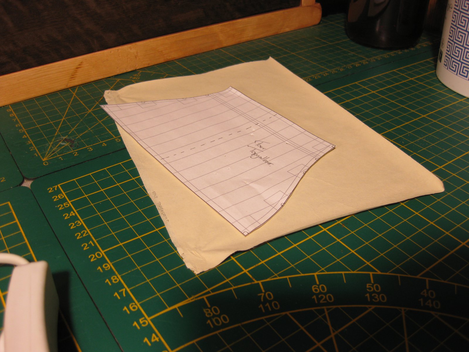

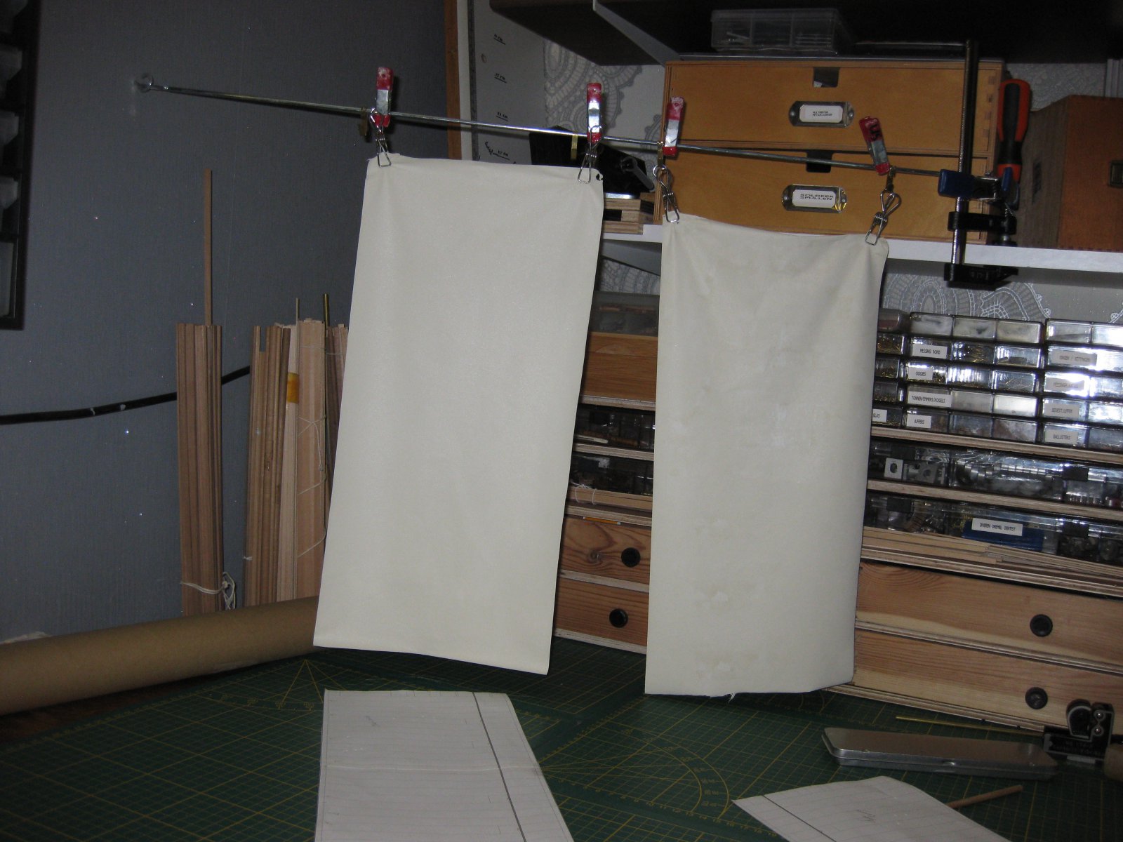

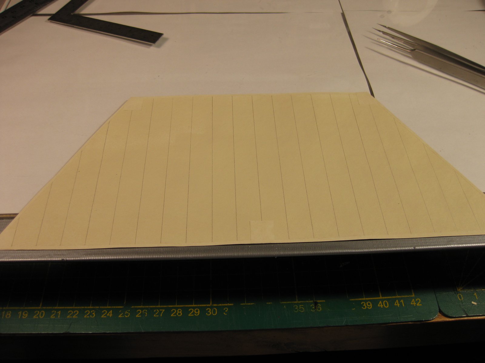

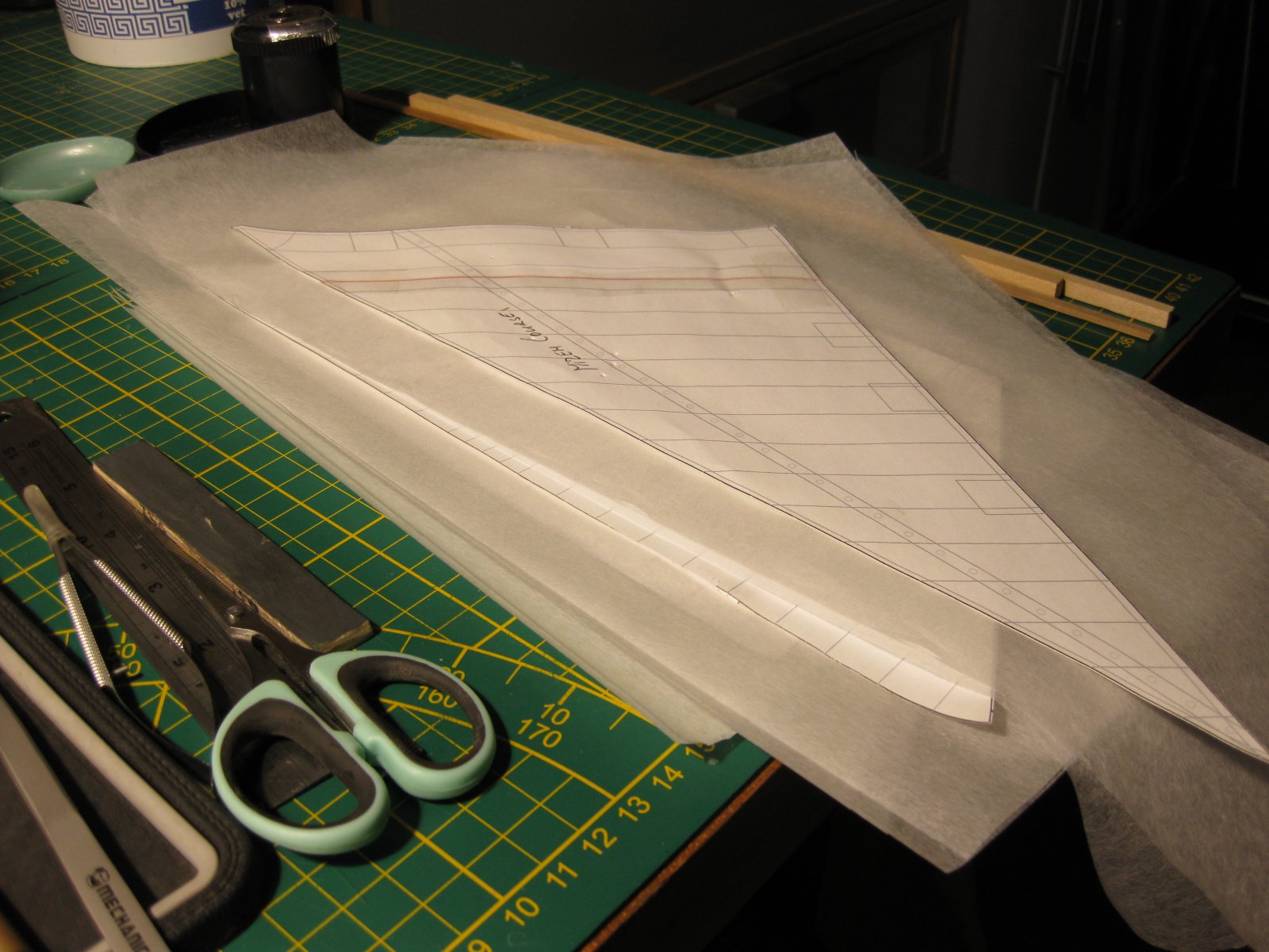

Ik ben nu bezig met alle zeildoeken aan het maken. Eerst het Japans papier op maat maken, dan stuk voor stuk verven en drogen En dan een zeil maken.
Eentje is klaar en nu moeten er nog een paar. Daar ben ik even zoet mee.

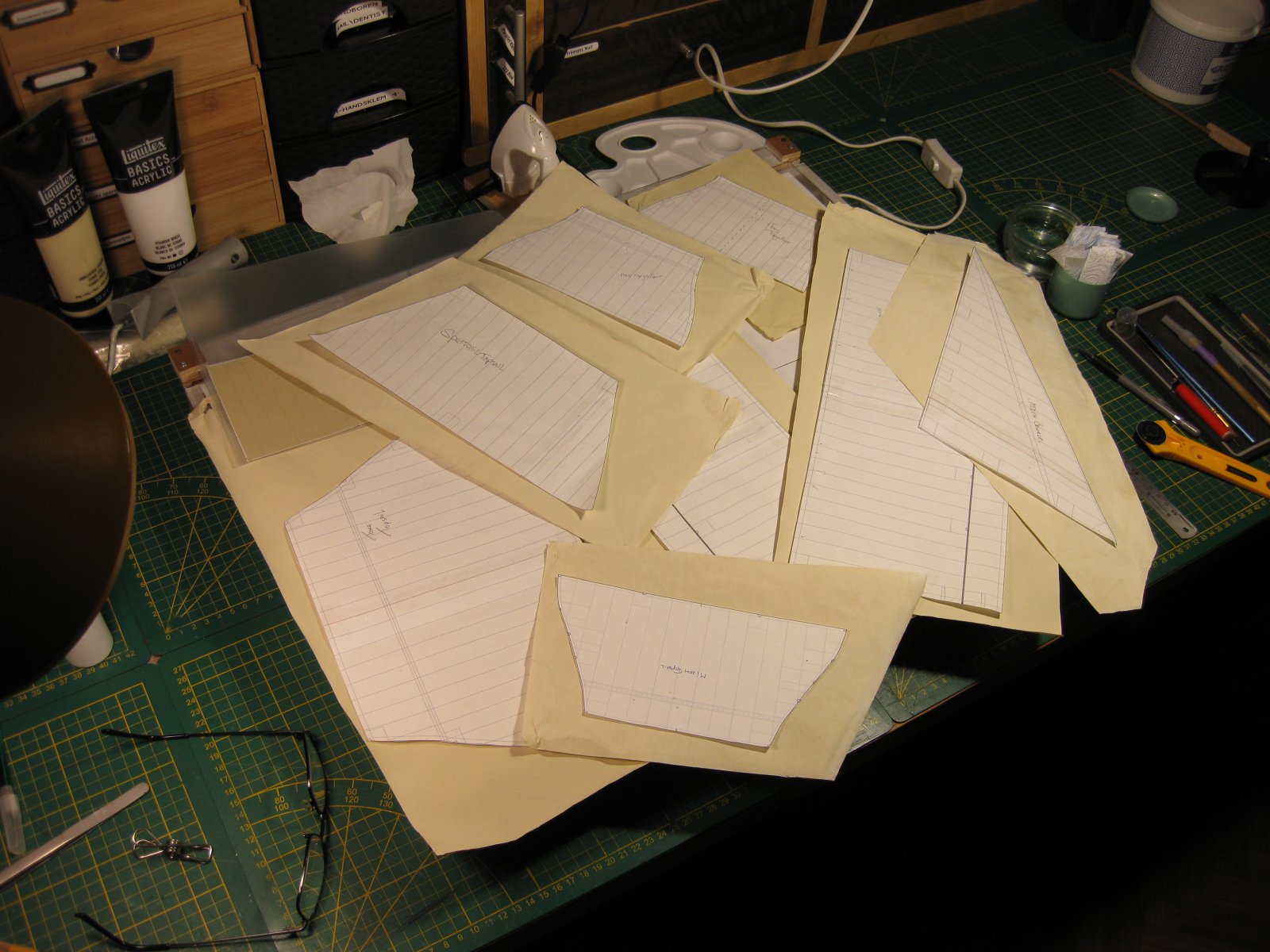

Het laatste zeildoek hangt te drogen. Marszeil van de hoofdmast. Tevens het grootste doek tot nu toe.
Tot nu toe gebruikt: 4 vellen Japans papier Kashmir 11 gm2 (48x94 cm.per vel)
ca. 200 ml verf !!! Dus de grote tubes van 250 ml bij Bol zijn wel een aanrader. Ook de roller die je gebruikt zou ik niet schoonmaken tussen de zeilen door, stop hem in een sealbag. Dat scheelt verf.
Je moet royaal zijn, anders dringt de verf niet goed door en moet je een 2e keer verven.
Het ophangen is wel een dingetje waar je vingers vol verf komen. Alleen met klemmen oppakken gaat bij het kashmir niet, dit is te dun en scheurt als de verf nog nat is. Maar het is goed te doen als je maar voorzichtig bent en het zeil voorzichtig lostrekt van de glasplaat. Ik vind een glasplaat wel makkelijk werken, die is goed schoon te maken met een krabber.
Morgen maar eens een begin maken om ieder zeil af te werken met de randen en versterkingen, de lijntjes en uitsnijden natuurlijk. Dit is secuur werk, dus zeiltje voor zeiltje. De PW is een erg groot schip voor schaal 1/75 dus de zeilen ook.
