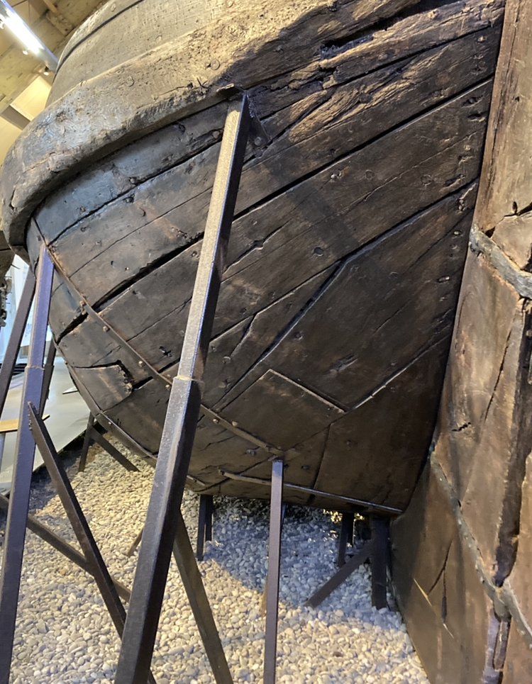

Zo staat een opgegraven origineel Hollands schip in Lelystad tentoongesteld. Waarschijnlijk dezelfde die Constant bedoeld:
@Stephan Kertész @Ptèr @Constant Willems @Erik B Leuk dit! Ja, de Pinas Samuel is een echte aanrader. Ik kreeg niet de indruk dat je binnen kon komen in die glazen kooi, dan was het helemaal mooi geweest. In dit filmpje staat Gerald de Weerdt er wel vlakbij trouwens (vanaf 3:27 gaat het over deze pinas):

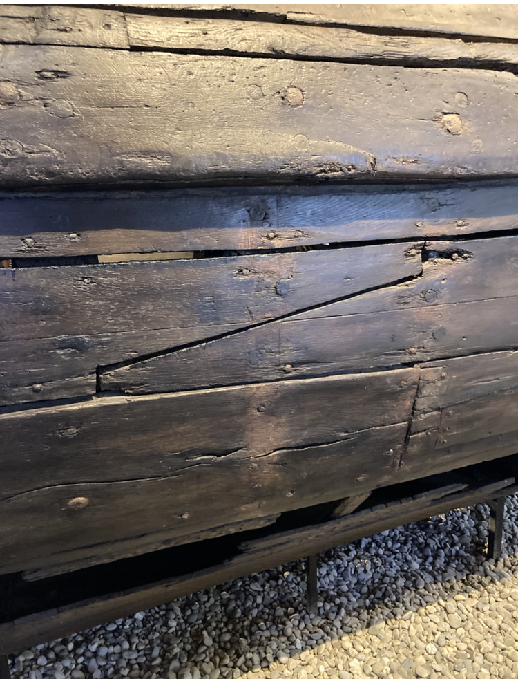

De lassen wijzen niet allemaal dezelfde kant op, zijn niet allemaal even lang, en in sommige gevallen zijn planken zelfs recht afgezaagd... Wat een rommel.
En dan heb je het nog niet over al die kleine stukken ertussen in.
Trouwens de berghouten op deze en op de Vasa hebben ook niet 1 las hetzelfde. Ik vond daar ook niks over terug in Cornelis of Nicolaes. Alleen de lassen op kiel en Stevens staan beschreven @Ptèr Peter.

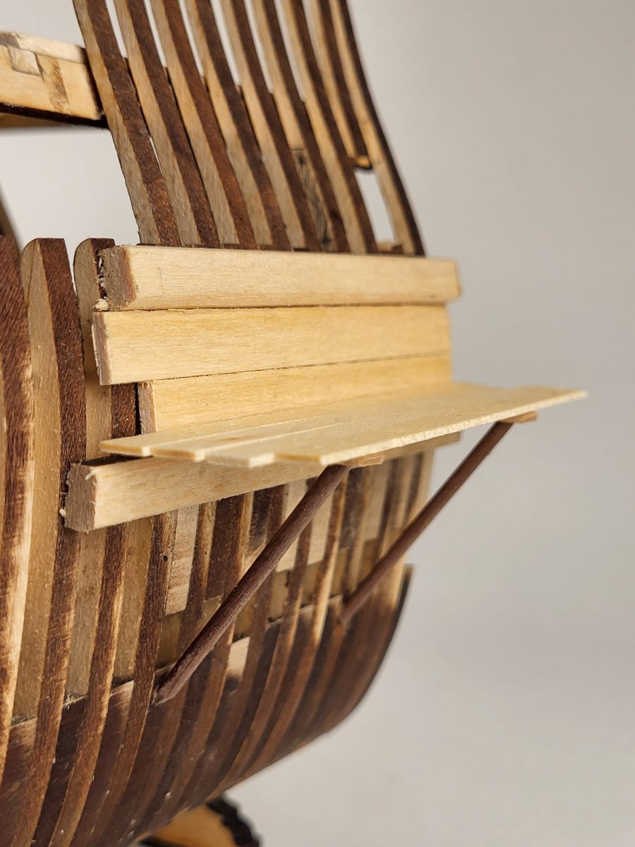

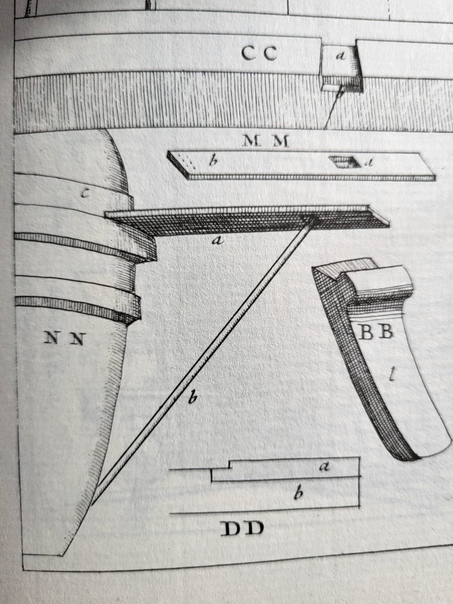

Of je kan het laten lijken alsof het schip in aanbouw is. Bijvoorbeeld, geïnspireerd op een beschrijving van Witsen, kan je aan de buitenkant jukken plaatsen, en daar overheen planken leggen. Een dergelijke constructie werd gebruikt om buitenom te kunnen werken aan de geschutspoorten en het bovenliggende regelwerk. De afbeelding uit Witsen:

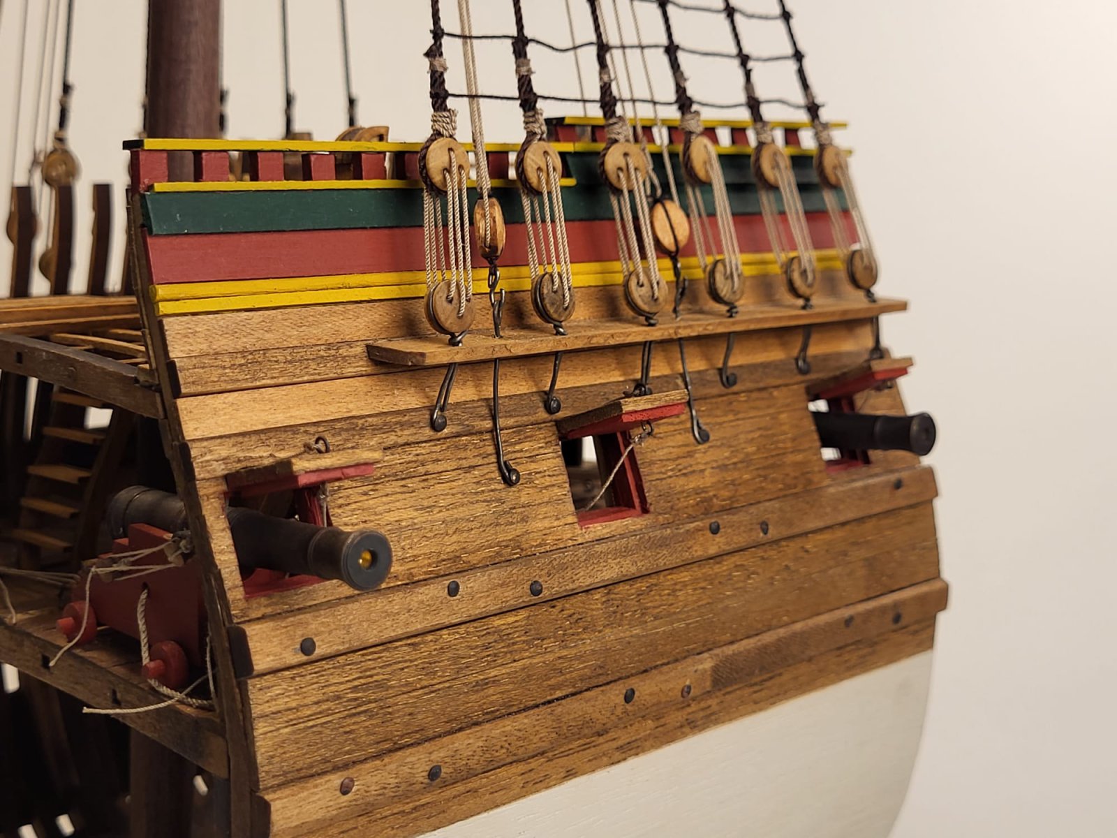

En op het model:
Zie de bijlagen voor de passage bij Witsen over deze jukken.
Bekijk bijlage 560047
En op het model:
Bekijk bijlage 560050

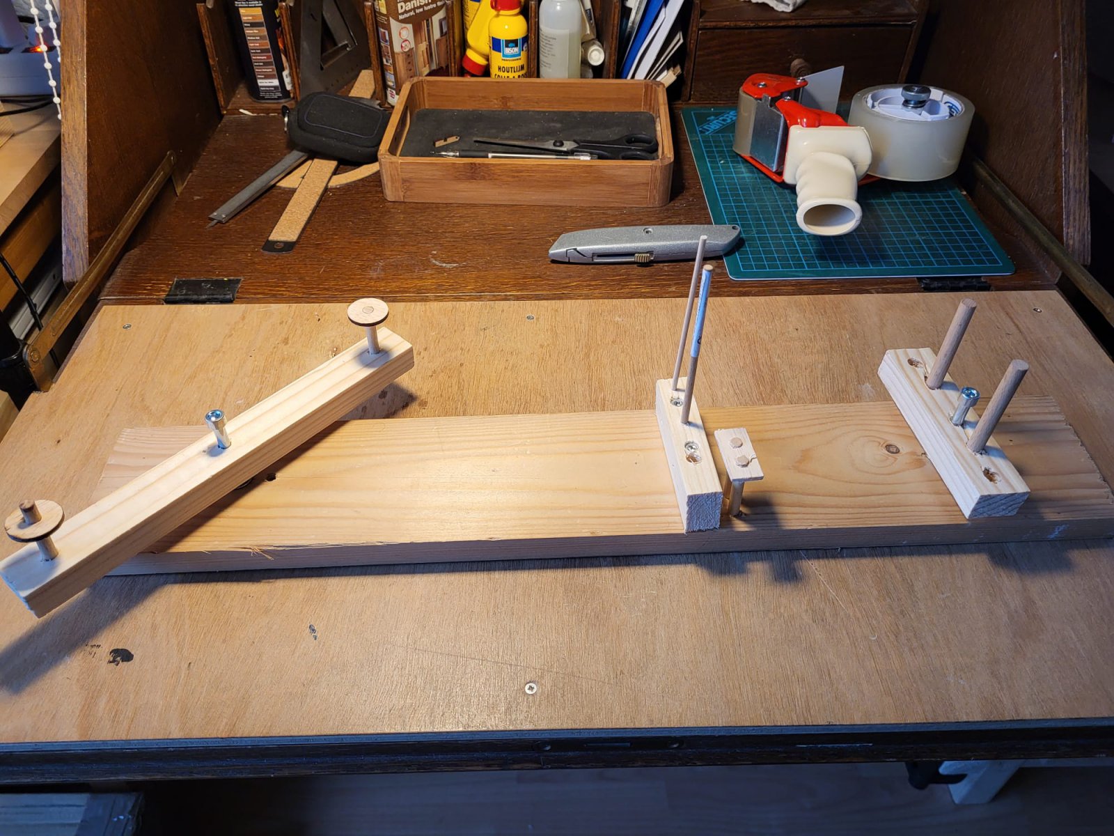

Te denken valt aan het afwikkelen van het touw met dit eenvoudige apparaatje: vanaf de aangeleverde trossen en klosjes naar links, waar de afstand tussen de pinnetjes steeds 20cm is. Dan met behulp van de boormachine het afgemeten touw op een handgemaakt klosje overzetten, met handige indicatie van de touwdikte (ontwerp van @*Hans* )

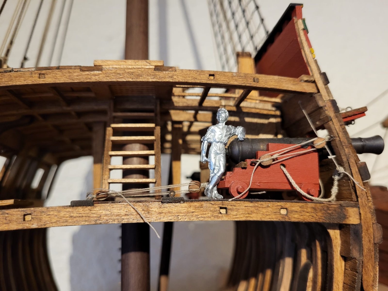

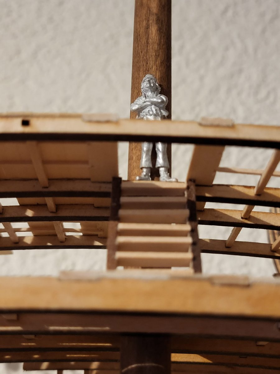

Vanaf het dek hield dit mannetje een oogje in het zeil:
