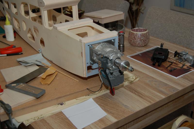

Dus gister laat in de middag, alvast een mal getekend om te bepalen, waar het motorblok precies moet zitten om de prop-as in het midden van het kapje uit te laten komen, in de lijn van de romp, waar ik vorige week totaal geen rekening mee had gehouden!
full
Na afgetekend te hebben waar het blok precies komt, gaten geboord, en de plek bepaald waar de intake bend het brandschot binnen komt, de motor even losjes opgehangen om te kijken of de prop-as nu daadwerkelijk in het midden van het te maken kapje uit komt.
Alles uitgemeten, en volgens mij zit hij nu in het midden:), van het te maken kapje.
full

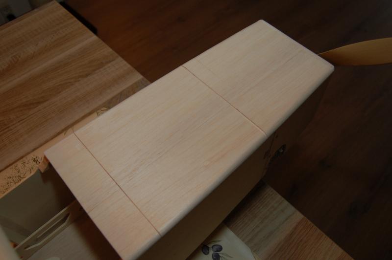

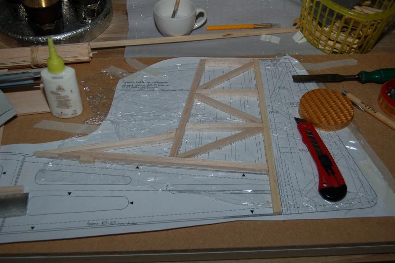

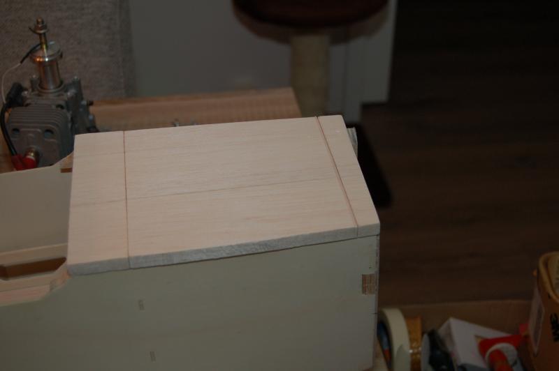

Dus verder gegaan met de voorbereiding van de kap. Balsa stroken bovenop de romp gelijmd, waar tussen straks het deksel komt. Tevens ook begonnen met het raamwerk waar de kap dadelijk op verankerd wordt.
full
Deksel ruw passend gemaakt,
full

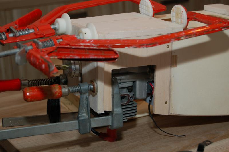

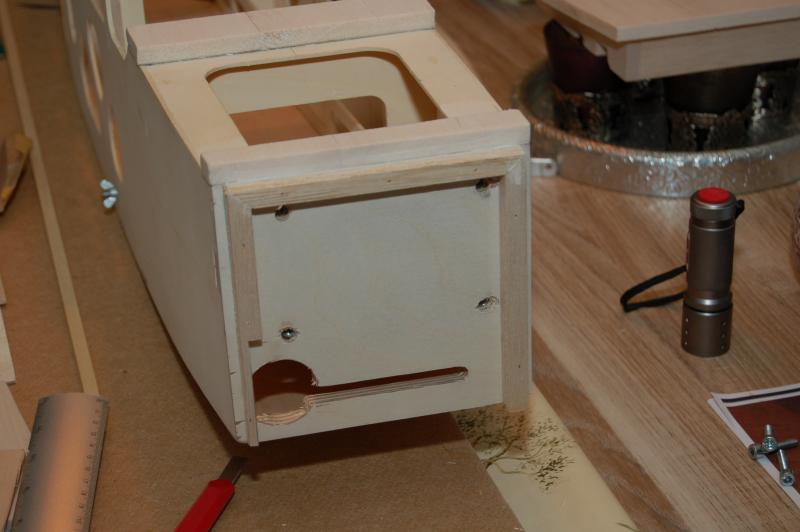

Begonnen met het kapje, motorblok erop, aftekenen van de uitsparingen, blok eraf, is zo enkele malen gegaan vandaag. Erop en eraf! Wou een zo goed mogelijk passend kapje hebben.
full

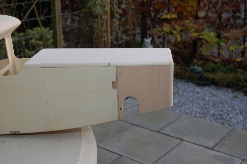

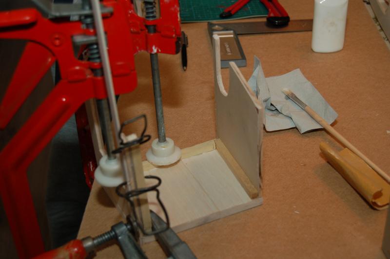

Eerst van 2 mm triplex met daarop 3 mm balsa gelijmd de schotjes pas gemaakt!
Andere zijde erop gelijmd.
full
En voorschot erop! Geborgd met twee schroefjes zijdelings, en de ruwe vorm is klaar!

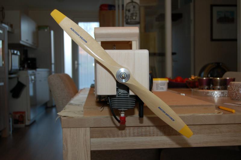

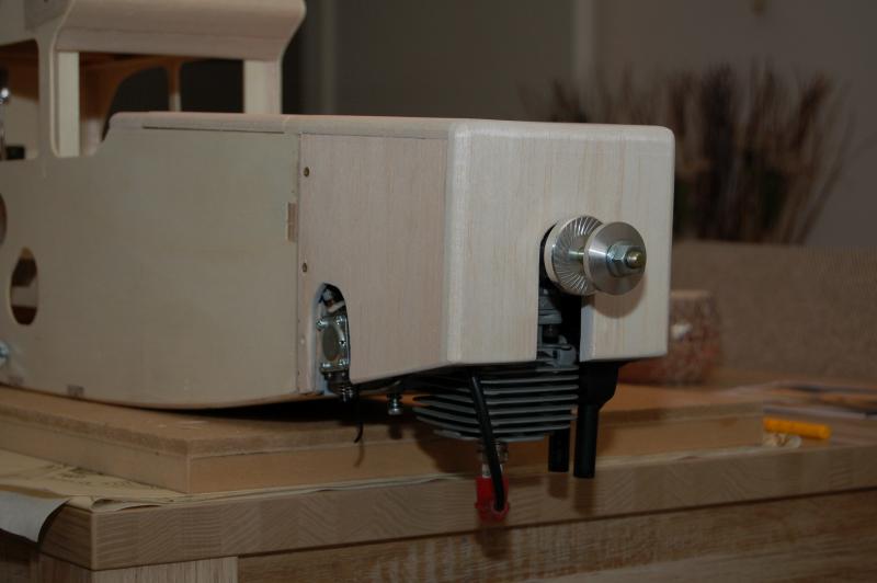

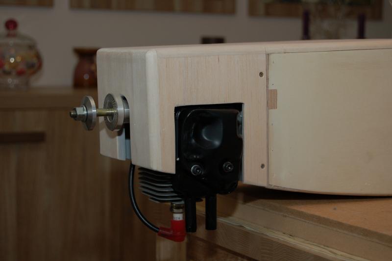

Blok er weer op gemonteerd, En ja, driewerf hoera! De prop-as zit exact in het midden van de
motorkap!
full

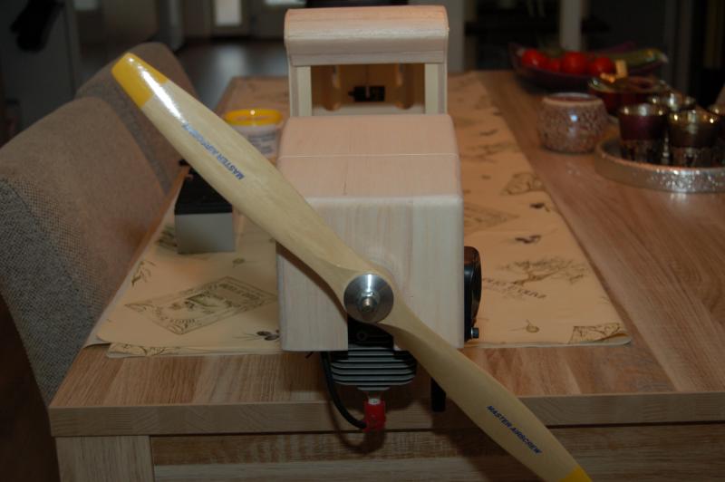

Uitlaat erop,
full

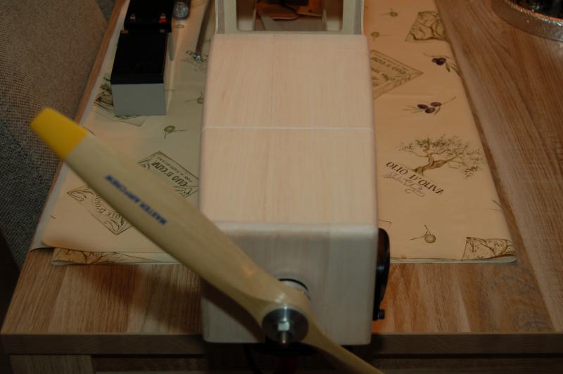

prop bevestigd,
full
en een mooi passen deksel zo!
full
full
Kortom, weer een stap verder, en al zeg ik het zelf: “Ik ben trots op deze mooi gelukte kap. Was al met al een hoop werk, maar het is het waard!

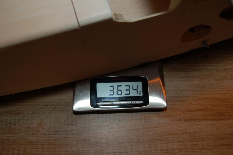

Als laatste heb ik ook nog even alles gewogen, en laat ik jullie de meetwaarden ook nog even weten:
Stabilo en kielvlak compleet met scharnieren 249 gram
Romp en motor inclusief drie servo’s en prop 3643 gram
Vleugels 521 en 526 gram inclusief servo’s (vanwaar 5 gram verschil?)
Beide struts totaal 87 gram, zodat ik nu op een gewicht zit van 5026 gram!
Komt nog bij straks, landingsgestel, tank, batterij, ontvanger en batterij, ruiten en oracover en servo’s voor de motor. Ikzelf denk dat dit een acceptabel gewicht is voor deze kist.

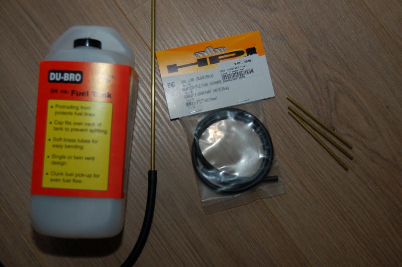

Donderdag even tussen mijn werk door, wat spulletjes gehaald! Ruitenplastic, tank (24oz omgerekend 709 ml) benzineslangen en krimpkous voor de MPX hochstrombuchse. Kortom, ik kan weer zondag aan de slag. Daar het voor mij zo’n veertig jaar geleden is dat ik mij met lijnbesturing bezig hield, is er in de loop der jaren een hoop veranderd op modelbouw gebied. Zeker wat betreft de huidige motoren. Een groot verschil met de Webra/Cox motoren uit die tijd. Voel mij nu echt een leek op dat gebied!

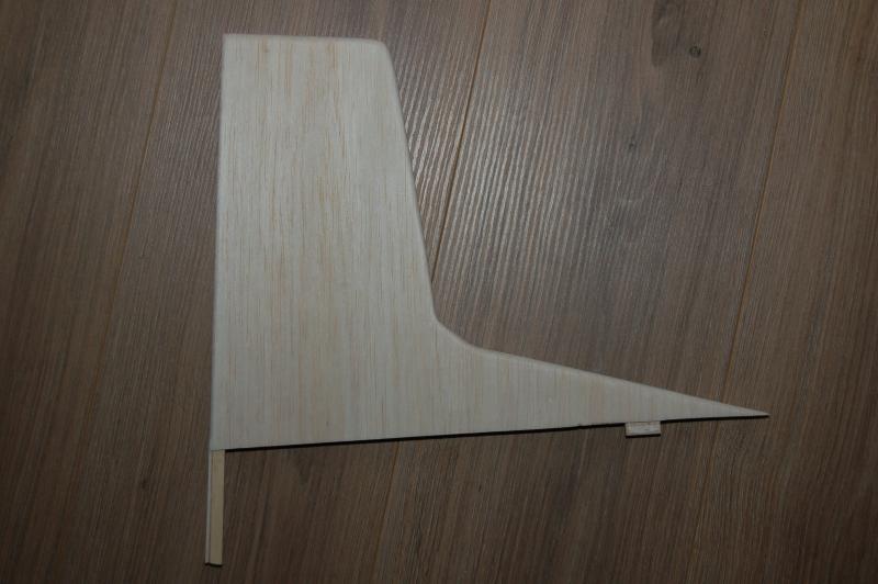

Ik wou de romp van de kast pakken, en vergat dat mijn kielvlak/richtingsroer er los op lag. Tja, het laat zich al raden. Een beetje de pest erover in, over mijn stommigheid, en dit was het resultaat!
full
Ja, je kunt er lang of kort over inzitten, maar dat schiet toch ook niet op. Dus maar een nieuwe gemaakt, maar één die wel wat steviger is. De lat die vanaf het kielvlak achter in de romp gaat, maar niet meer van balsa gemaakt, maar van Marupa. Een houtsoort die niet onder doet van vuren of grenen. En belangrijkste, het soortelijk gewicht van deze houtsoort is lichter dan vuren/grenen, en met de zelfde sterkte.

Ondertussen terwijl het geheel ligt te drogen, maar vast begonnen met de tank. Eerst de slang in de tank vervangen voor een benzineslang, en daarna de messing buisjes aangebracht voor de ontluchting. Eén gebogen naar boven en ééntje naar beneden. Maar…….. zoals gezegd dit is een dag vol tegenslag. Tijdens de koop van dit tankje,
full
heb ik twee benzineslangen aangeschaft. Eén voor inwendig in de tank en de andere voor het uitwendige gedeelte. Maar, helaas, het tweede slangetjes is van een andere maat, en glijdt heel soepel over de aansluitingen heen. Ruilen dus aankomende week!

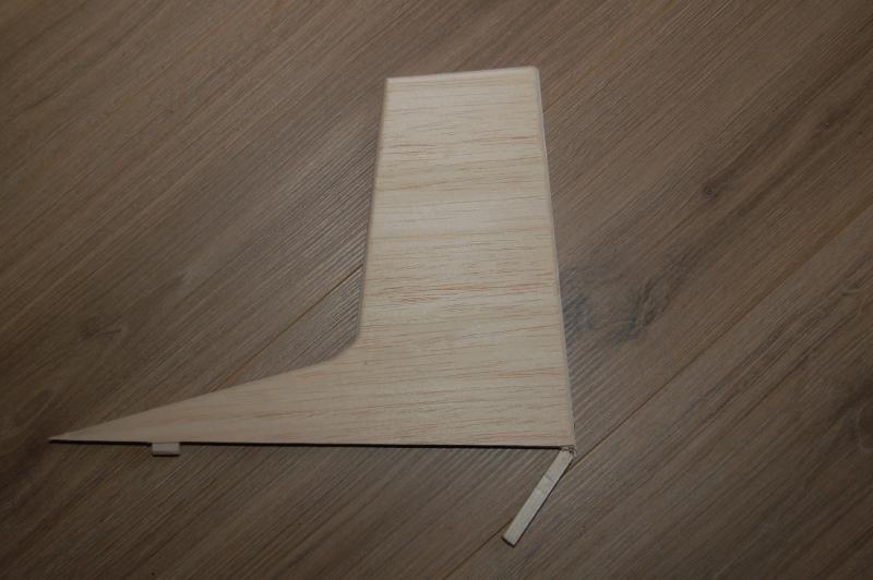

Ondertussen maar even het kielvlak beplaat, en ronde kanten eraan gefreesd.

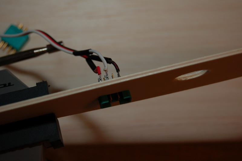

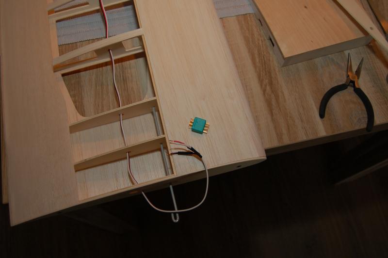

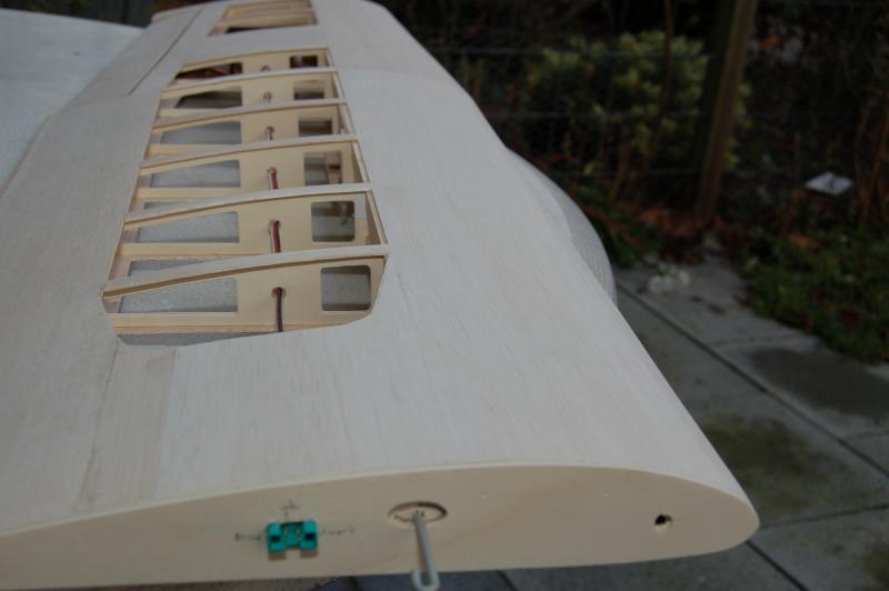

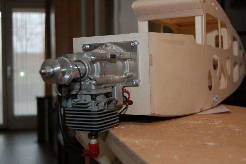

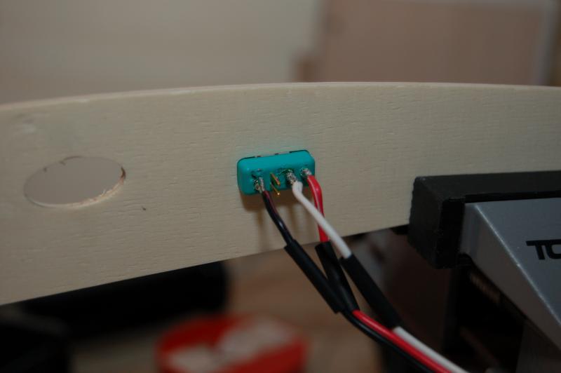

Daarna de MPX stekkers ingelijmd en gesoldeerd in de vleugel. Krimpkous over de solderingen heen en vleugels zijn nu dus klaar, op wat plamuurwerk na, en kunnen later in de folie.
full
full
full
full
Gaat erg veel tijd inzitten in dat priegel werk allemaal. Mijn plannen waren voor vandaag anders, maar wat geeft het. Ik ben weer een stukje verder. Tot het volgende verslag!

Zag de krimpkous aan als over een verbinding in de draad en niet op de connectoren.
Mooie kist overigens Peter, succes!!!
Taurus Flyer
Ik zie wel krimpkous! Andere tip is om smeltlijm over de soldeerverbindingen te laten lopen.
Edit, haha zie dat Taurus het ook al had gezien
Als je goed naar de foto kijkt, tweede plaatje hierboven, zie de de krimpkous zitten. Heb ze nadat de foto genomen is over de soldering geschoven, en toen warm gemaakt. Zit als een huis:p
