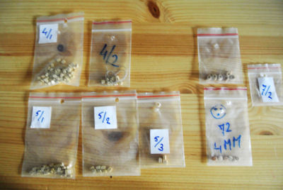

Wat wel belangrijk is om deze direkt bij iedere aflevering stuk voor stuk ieder gaatje met een 1 mm boortje te doorboren om
later niet in de problemen te komen met het optuigen,omdat ze dicht zitten of niet genoeg doorlaat hebben
(vooral de geverfde, maar ook de de onbehandelde)
ik pak ze meteen aan en berg ze op met een sticker voorzien zipp-zakje zodat ik later niet eindeloos moet zoeken.
succes A3

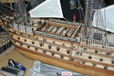

Hallo Victory bouwers,
Na ruim 2,5 jaar en enige duizenden uren (schat ik) aan bouwplezier is de Victory dan eindelijk af. De tuigage aanbrengen is me 100% meegevallen en dat is ook mede te danken aan de uitgebreide handleiding. Moet deagostini daar toch een compliment voor geven. Het was nergens een puzzel hoe die touwen moesten lopen. Het schilderen van de figuren is wel een precies werkje, maar het resultaat is dat er nu een flink aantal bemanningsleden op het schip aanwezig zijn. Toch leuker dan een kaal schip. Heb nog enkele foto's naar het album overgezet voor degenen die het eindresultaat willen bekijken.
Ik ga nu verder met de doorsnede, die al een eind in elkaar zit. Ook dat gaat er mooi uitzien zoals het zich nu al laat aanzien.
