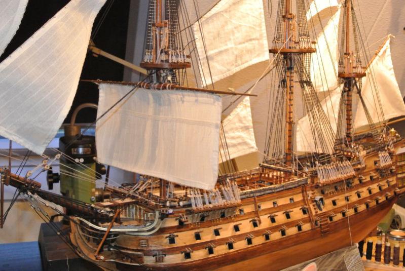

Hierbij een voorbeeld hoe het nu er ongeveer uitziet vanuit dezelfde camerapositie ter vergelijking met mijn vorige foto.

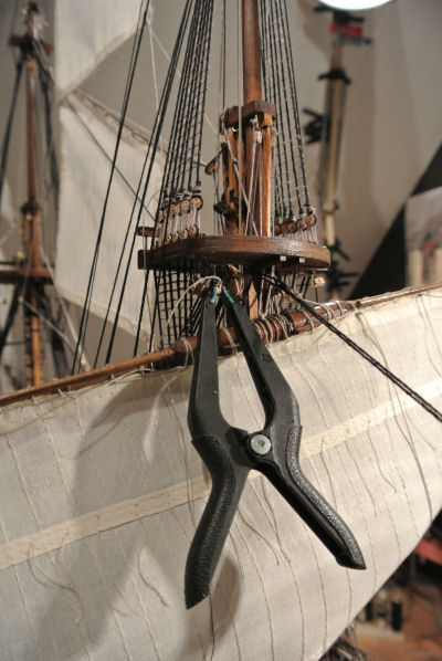

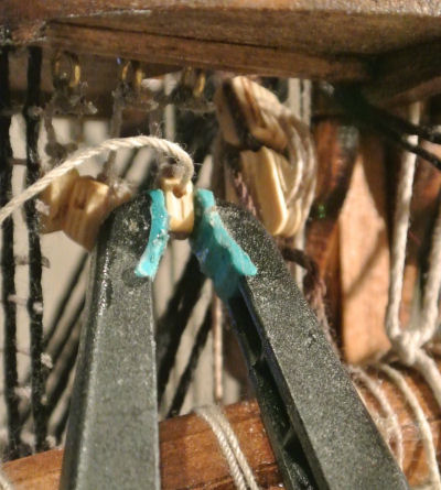

Een tip voor de microtip (afl. 105; blz.11; afb. 3)
Bij het plaatsen van de gordings maar ook in vele andere gevallen zal de doorvoer van het 0,25 ecru garen door de
1;2;3 gaats blokken, speciaal die op een bijna niet tegen te ondersteunen plek zitten zoals afl. 105; blz.11; afb. 3 vlak onder de fokkenmars, weerbarstige situaties geven, je drukt tijdens de draaddoorvoer het blok weg.
In deze gevallen gebruik ik even de microtip 60 – precisie-veerklemmen Wolfcraft 3431000 (2 stuks € 4 ) om de grip op het blok beter te krijgen, gewoonweg de klem los laten hangen en je hebt weer twee handen vrij.
succes A3
