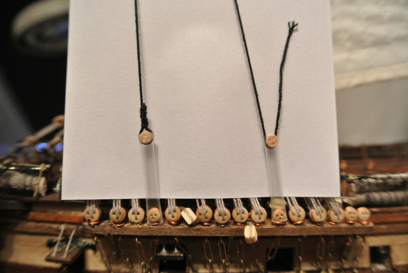

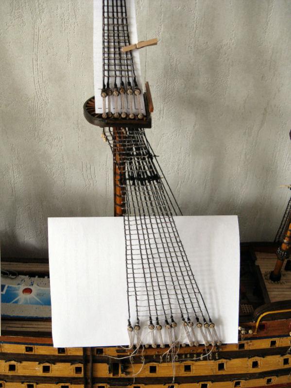

Dag allemaal, Ik vermaak mij met het aanbrengen van de weeflijnen, een hele klus. Ik breng met een borduurnaald de weeflijn op zijn plaats en leg bij elk wantlijn een halve knoop in de weeflijn om het want, als de regel klaar is controleren, corrigeren op afstand en de knooppunten met een druppel transparante nagellak (lekker kwastje) fixeren. Gaat langzaam, maar zeker en het resultaat vind ik acceptabel, er zijn verschillende wegen naar Rome.

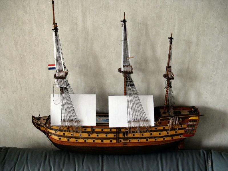

Hier nog eens het schip maar nu de gehele romp. De boegspriet wacht nog even, een kwetsbare verlenging, het gaat al wat lijken.
groeten van HenRie

Goed bezig HenRie, ik keek er eerst een beetje vreemd tegenaan een Victory zonder topmasten en boegspriet en dacht zo is hij ongeveer teruggesleept na de slag bij Trafalgar

Ik ben ongeveer net zo ver als jij, nee, toch niet, ik ga nu aan de weeflijnen beginnen, doe het ook met een naald, maar leg er geen knoopjes in.
