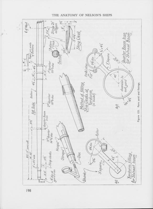

Ra's
Ik heb de 6 pagina's over de constructie van de ra's uit het boek van Longridge toch maar even gescand. De pdf kan via onderstaande link gedownload worden:
Longridge-pp.198-203.pdf
De (tekst) scans zijn door een OCR procedure gegaan, dus het is mogelijk om op trefwoorden te zoeken. Dit is echter nooit 100% betrouwbaar.
Groet,
Ad Bakker

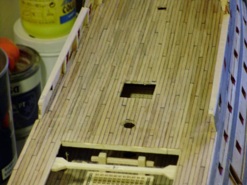

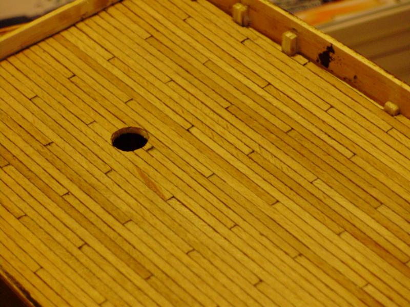

dek planken
Nou het dek licht er in

Het zijn inderdaad metalen banden, Rudy. Vier stuks (2 aan beide zijden) van 114,3 mm breed (1:1). Bij de grote en fokkera zitten die buiten het 8-hoekige gedeelte. Bij de marsers's zitten ze om het 8-hoekige gedeelte en zijn ze 95,25 mm breed. De bramra's hebben geen banden.
Longridge geeft alleen tekeningen van de fokkera's. In de (zeer uitgebreide) tekst geeft hij de afwijkingen van de corresponderende ra's van de andere masten. Hij zegt zelf daarvan "I am painfully aware that all this must be very dull reading........".
Ik wil de tekst en tekeningen over de ra's wel scannen en in een pdf zetten, maar dat zal even tijd vergen. Geef even aan of daar echt belangstelling voor is. Ik weet niet hoe de kwaliteit van de tekeningen en tekst van DeAgostini is, bij Caldercraft was dat erg accuraat. Hier een voorbeeld van de tekening van de fokkera. Op 800 pixels wordt dat allemaal wat moeilijker, en voor de tekst geldt dat nog erger. Bij een pdf met scans op 300 dpi is dit ruim 2800 pixels, dus veel beter leesbaar en uit te vergroten.
