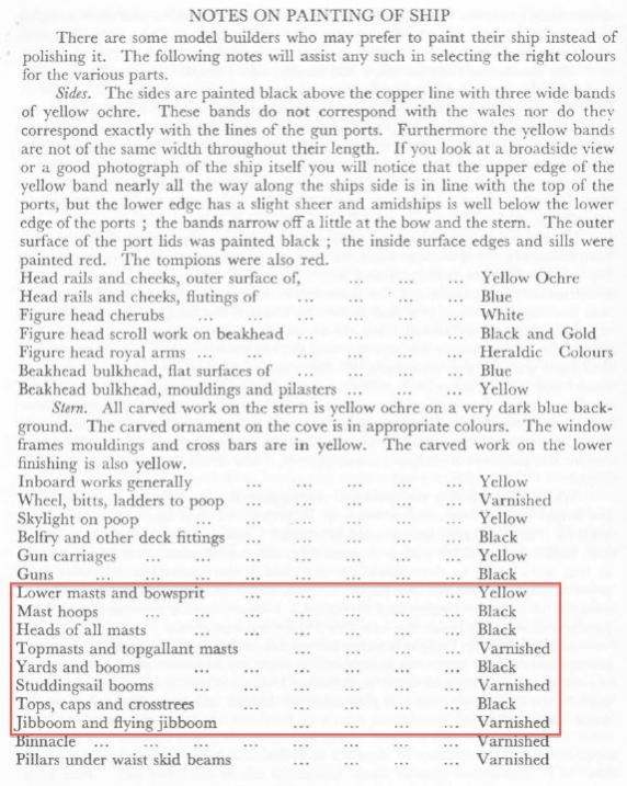

Ik heb ook wel modellen gezien waarbij de marsstengen en bramstengen geel waren geverfd. Caldercraft, evenals Longridge geven aan dat die blank hout (gevernist) moeten zijn. Hier het kleurenschema volgens Longridge:
full
Mastonderdelen met rood aangegeven.
Groet,
Ad
