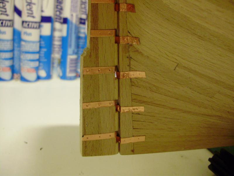

Ik ben het Pietsan eens dat je erg goed moet uitkijken met accu's. Als alternatief denk ik dat het ook moet lukken om een opgerold stuk met een tang een poosje boven een gasvlam van het gasfornuis te houden. Heeft iemand hier ervaring mee ? Ik zelf ben helemaal overgestapt op (rood) koperdraad.
Henrie,
Als je nog extra ideeen wil opdoen voor het maken van de snavel moet je eens kijken wat Bernd op de Engelse site laat zien. Indrukwekkend.
Zie: Yet another Victory by Bernd - HMS Victory Build Diaries - ModelSpace en dan postnr 34 van 3 nov.
Jan Zwart.
Sorry, ik bedoel dat je NIET naar je Auto moet lopen, motorkap omhoog en daar moet lopen te prutsen.
ik bedoelde met behulp van een autoaccu, ik heb n.l. er een los onder mijn werkbank staan voor de 12 DC stroomvoorziening voor mijn (mini) houtdraaibankje.
A3
Als 250 graden genoeg is voor het ontlaten van het messing zou ik het gewoon in de hete oven leggen en laten afkoelen. De tip met de autobatterij lijkt me idd niet echt geschikt voor iemand die niet heeeeel goed weet wat hij aan het doen is (zoals ik dus ;-)

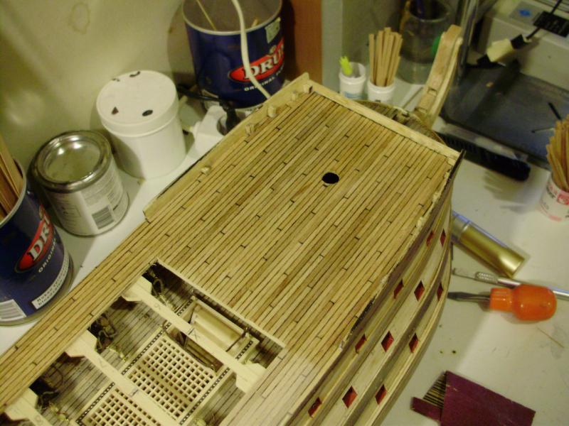

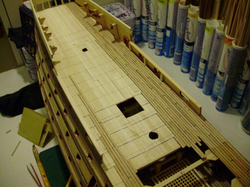

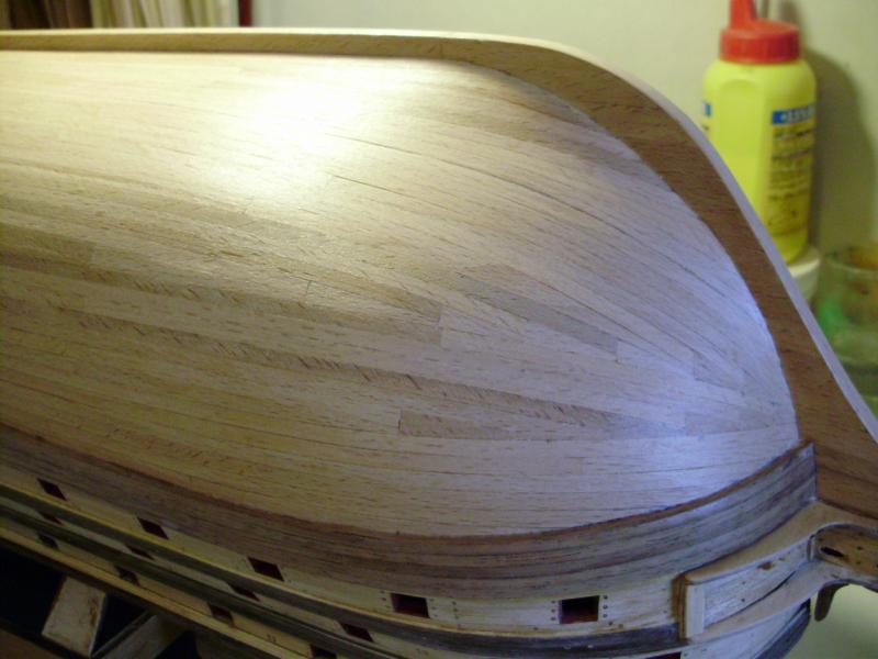

Hallo Allemaal.
Ik ben een tijdje weggeweest, daar had ik zo m'n rede voor, heb ook in die tussen tijd niets aan modelbouw gedaan.
Nu wil ik er weer wat aan doen, om te beginnen laat ik jullie zien hoe ver ik ben,
en dan ga ik de pb beantwoorden, sorry dat het zo lang heeft geduurd, maar er zullen er bij zijn die de rede wel weten.
full
full
full
full
Hier wat foto's.
verder ben ik nog niet, het ééne dek moet nog beplankt worden.

Nee , de dekplankjes zaten niet in het bouwpakket, die heb ik zelf allemaal gesneden, wel een heel werk, als je bedenkt dat de standaard plankjes die ik toegestuurd kreeg 300x8x0,6 mm waren.
De plankjes die op het dek liggen zijn 100x3x0,6 mm zijn, in het "four butt shift systeem " gelegd, wat gebruikelijk was, in de tijd van Nelson
