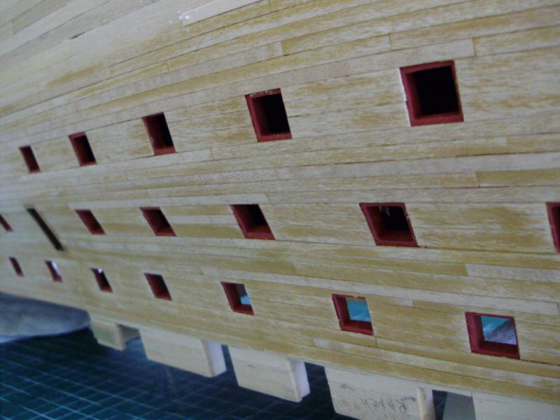

De voordering
Hier een foto van de voordering, ik schiet al aardig op met de tweede huidlaag.
