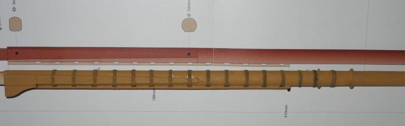

Ik ben begonnen met het maken van de schuurlijst a.d.h.v. de middelste tekening.
Je ziet dan ook dat de banden parallel daarmee lopen.
full

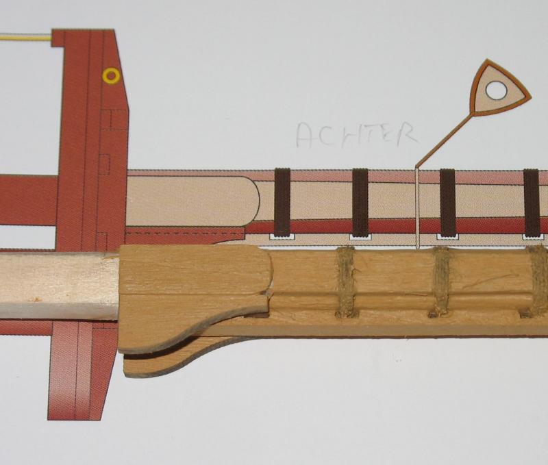

Leg je de mast naast de andere tekening dan zie je een verloop.
full
Ook zie je dat de maat van de mastwang niet klopt. Samen zorgt dat ervoor dat er geen plaats meer is voor de bovenste winding. Die zou dan over de mastwang lopen.
full
Jammer maar ik ga het niet meer overdoen. Zo pal onder de mars is het niet zo zichtbaar.

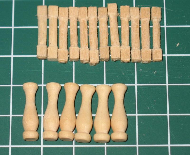

Andere pilaren voor onder de dekbalken. In het echt zijn het rechte ronde pilaren met onder en boven een vierkant deel. Dus geen bowling kegels als DeA leverde. Ik heb ze gemaakt uit stukjes 3x3 door voorzichtig rond vijlen.
full

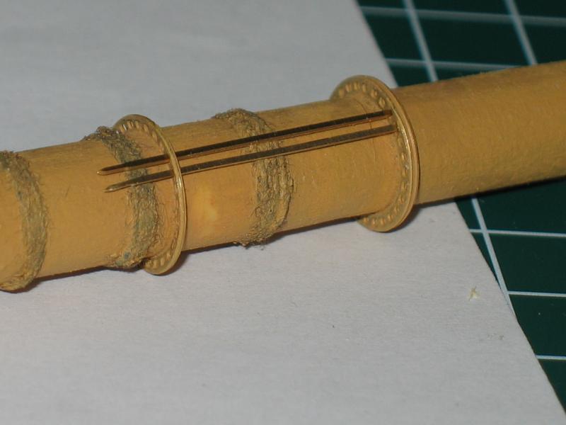

Dan heb ik onder de mast ringen geplaatst voor de speren. Deze heb ik besteld bij het Engelse forum, waarvan ik de link een poosje terug, 25 april, heb vermeld.
full

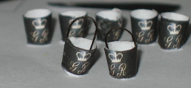

Tenslotte ben ik ook bezig om brandemmers te maken voor aan de voorkant van het kampagnedek. Van een foto heb ik logo van koning George gecopieerd en verkleind. En 4x gecopieerd in een zwarte ring van 50 mm buiten en 45 binnenmaat. Geprint en in 4 stukjes uitgeknipt. Zo'n "maantje" langs een taps toelopend rond stokje gewikkeld en vastgelijmd. Bodempje erin geplakt en een draadje als handvat. Moet alleen nog wat zwart verven.
full
En ziehier het resultaat:
full

Maar wat me nog het meeste interesseerde was, het maken van de emmertjes, ik had er ook al aan zitten denken, hoe, en waarvan.
Jij draagt de goede oplossing aan, die ik zeker ga proberen.
Voor de speren, daar gebruik ik naalden voor, ziet goed uit.
Jan bedankt voor de goede en fijne uiteenzetting.

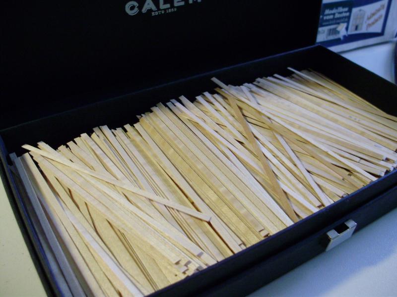

2 de beplanking
Vandaag ben ik begonnen met het aanbrengen van de tweede beplankking.
De plankjes zijn 3 mm breed, wat in werkelijkheid zou neerkomen op 25,2 cm, dat vind ik een geloofwaardiger breedte dan 42 cm.
Daarbij komt dat je deze breedte beter kan buigen als hij droog is.
De donkere vlekken zijn van de soldeerbout, die ik gebruik om de plankjes gelijk vast te zetten, dat gaat heel goed.
De donkere vlekken schuur je er dan weer af, en buiten dat, moet hij toch nog geschilderd worden.

op de laatste foto zie je het aantal wat ik denk nodig te hebben, we zullen zien.
Het was de bedoelling om de latjes eerst te verven, en dan op de romp te lijmen, maar je begrijpt het al, dan heb je al de vlekken toch nog, en moet je weer gaan schilderen.
Daarom maar zo.
Het hout is AHORN.
