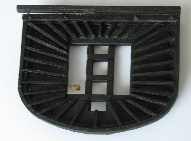

Vandaag deel 61 t/m 64 ontvangen en met deel 60 begonnen. Ik bestudeer altijd eerst de volledige bouwbeschrijving van een deel en dan ga ik na waar volgens mij de problemen zitten. Deel 60 bemoeit zich uitsluitend met de bouw van de grootmars, het onderste platform in de grote mast. In de bouwbeschrijving viel mij op dat er 27 schoren gemaakt moeten worden en op zichzelf is het maken van een schoor niet een hoogstandje. Maar Deagostini gaat er nu van uit dat we allemaal ervaren bouwers zijn.:rolleyes: Misschien is dat na zestig delen Victory ook wel zo. Toch vind ik de omschrijving onder aan bladzijde 12 van deel 60 wat summier. Ik heb alvast deel 61 er bij gehaald. Daar zit een tekening in van de grote mast met toebehoren en daar staat een tekening schaal 1:1 van de grote mars op. metend op die tekening en een beetje rekenend aan dat fotootje kom ik tot de volgende cijfers. De lage kant van de schoren maak ik 1,5 mm hoog en de hoge kant 5 mm. De lengte van de schoren varieert van 27 mm (links en rechts achter naar de hoek) tot 7 mm midvoor.
Als er lieden zijn die er meer van weten houd ik mij aanbevolen.
Mast
Ik ben net terug van een week op Ameland en vandaag weer 4 nieuwe HMS delen ontvangen.
Dus gaan we heerlijk verder met de masten...........
Aan de onderkant van de grote mars komen ogen en daaraan knopen we blokken. In plaats van eerst de ogen in de mars en dan met de hele mars knoeien om dat blok er aan te knopen, knoop ik blok en oog aan elkaar en daarna lijm ik het oog wel in de mars.
Theo en anderen,

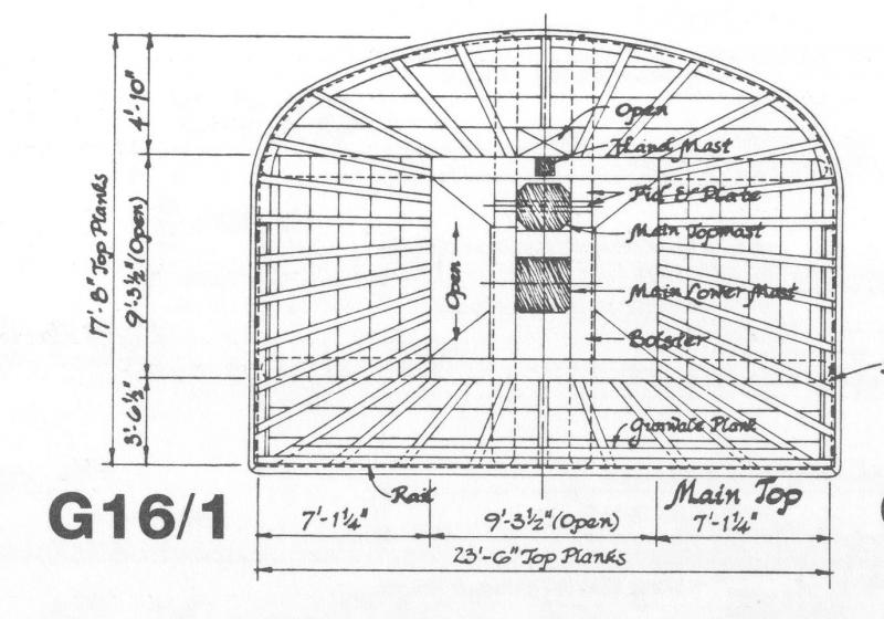

Ik heb het boek van John McKay erbij gehaald en daar bleek dat er geen 27 maar 32 schoren aanwezig zijn. Ik heb ze gemaakt van een lat van 1,5 x 6 die ik nog over had van afl 53. Een stukje van 2 a 3 cm, zo lang als je nodig hebt, heb ik bijna diagonaal doorgesneden. Links een verdeling van 2 en 4 mm en rechts een verdeling van 4 en 2 mm. 1,5 en 4,5 kan natuurlijk ook.
Door de iets smallere schoren ziet het resultaat er iets fijner, minder grof, uit dan van DeAgostino.
Hier de layout van John McKay:
full
Een hier mijn resultaat:
full
