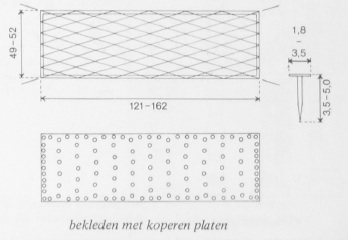

Je neemmt het al ruim, Jan. Volgens zu Mondfeld in "Historische scheepsmodellen" zijn ze 1,8 tot 3,5 cm, en zijn ze niet alleen langs de randen, maar ook daarbinnen in een soort ruitpatroon aangebracht:
full
Voor Engelse schepen geeft hij als afmetingen van de platen overigens 122 x 52 cm, maar dat was volgens hem zo halverwege de 19e eeuw, en de HMS Victory is van bijna een eeuw eerder. Hoewel ik niet weet of de koperen platen er al vanaf nieuw opzaten, want daar is de Engelse marine ergens later in de tweede helft van de 18e eeuw mee begonnen.

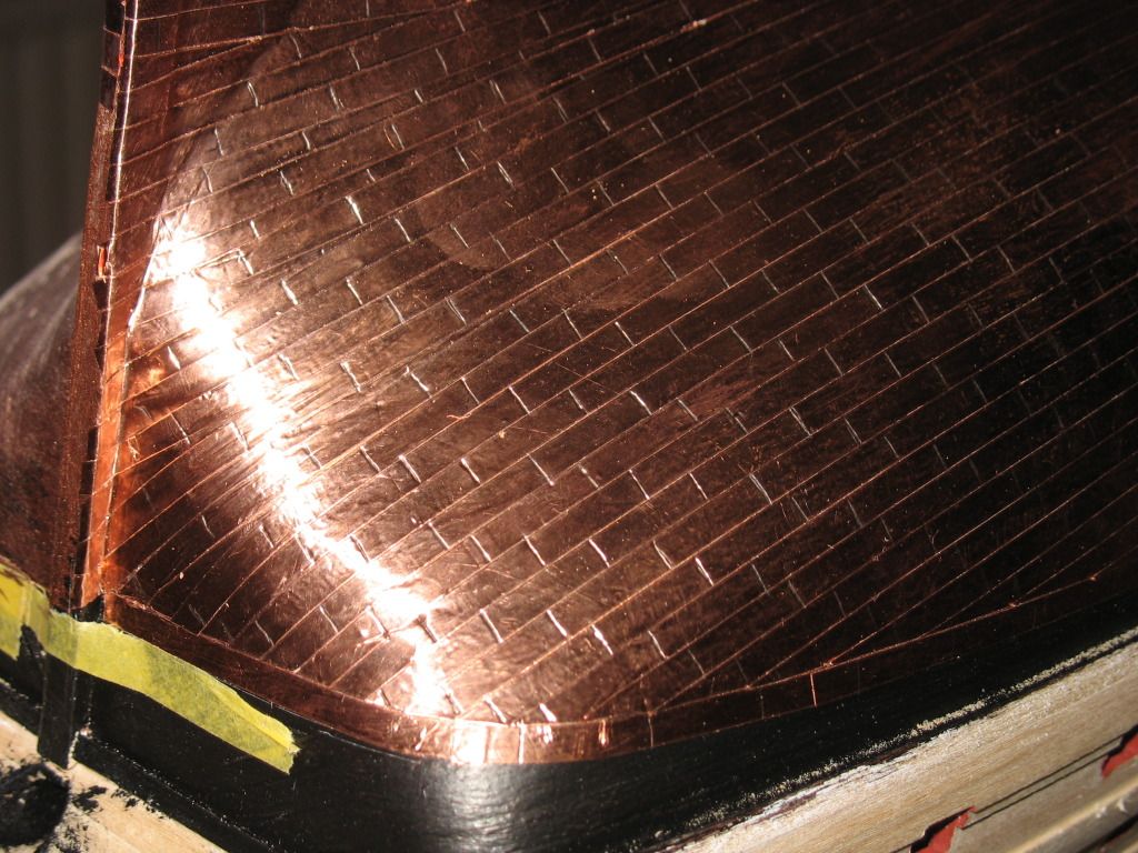

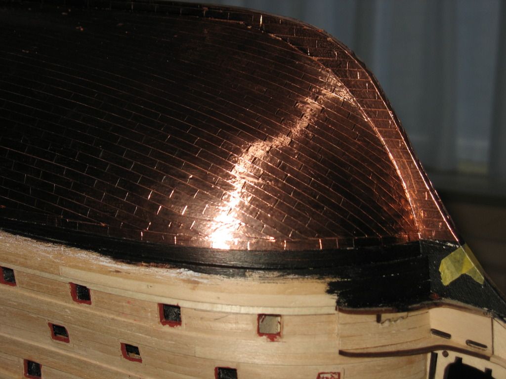

Bocdan,
Ik heb ook gebruik gemaakt van dat koperband. De helft heb ik beplakt en het ziet er nu zo uit. De streepjes heb ik er met een potlood (zachtjes) in gedrukt. Geen puntjes. Die worden op schaal te groot.

@ Janzwart.
Jan dit is precies wat ik in mijn hooft heb, per baan er op plakken, en dan de streepjes er in, zonder nagels, mooi strak.
Het ziet er fantasties uit moet ik zeggen, nu heb ik tenminste een voorbeeld.
Ik wil je alleen vragen, waar je bent begonnen, bij de kiel, of op de waterlijn.
Hoever onder het onderste luik, heb je de waterlijn aangehouden, ik bedoel hier de mm.
Ps, Heb je de romp eerst nog bewerkt, geplamuurd, of gelakt, om het band beter te laten plakken, of is dat niet nodig.
Bocdan,
Ik heb gebruik gemaakt van een instructieset op de Engelse site.
Instructions on How to Copper Tile your HMS Victory Hull - Part 1 & 2. - HMS Victory Model - General Discussion - ModelSpace
Ben begonnen met één rand langs de waterlijn en daarna vanaf de kiel daarnaartoe gewerkt. Helemaal volgens instructies. De waterlijn heb ik getrokken volgens de Nederlandse handleiding,in het midden net onder de onderste rand. 19 mm onder onderste luik.
De romp heb ik zo goed mogelijk geschuurd en kiertjes dicht geplamuurd. Als je het koper erop vastdrukt zie je elke onregelmatigheid erdoor. Iets is niet erg maar niet teveel. Met name de lassen tussen de kopse kanten van de latjes heb ik weggewerkt.
Daarna met koperverf geschilderd. Mochten er kieren ontstaan dan zit er in ieder geval dezelfde kleur onder.
Er onstaan wel hier en daar scherpe randjes waar je makkelijk aan kan blijven haken. Dat zou je kunnen weglakken maar dan verouderd het koper niet meer, wat ik wel wil. Daar ben ik nog niet uit.
Het band plakt heel goed. En na het erop zetten heb ik de stroken met een restlatje goed aangedrukt. Streepjes langs een strookje papier van 15mm breed uit de hand getrokken met 1/3 overlap. Gaat goed als je maar haaks de strook volgt. Bij de boeg staan de streepjes dan niet meer haaks op de kiel. Bedenk dat het rechthoekige platen zijn.
Het is niet al te moeilijk en het resultaat is prachtig.
Succes.
Jan Zwart

@ Janzwart
Jan bedankt voor de super duidelijke instructie, hier kan ik wat mee.
Gaan we eerst de romp onderwater glad schuren en dan schilderen, met koper lak.
