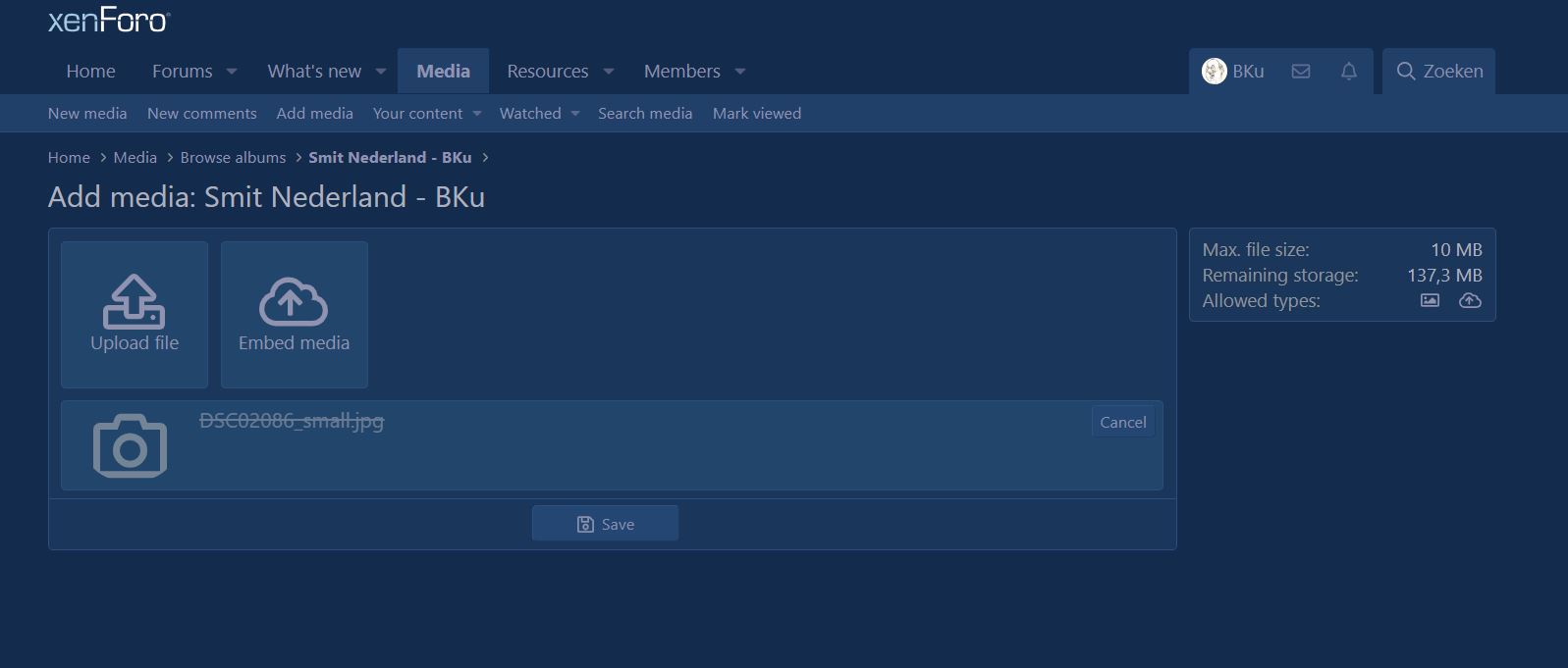

Ja, die lukt wel Roel, maar wat ik bedoel is het uploaden naar je media map met alle foto's.
Ik krijg dan dit:
De foto die ik wil uploaden wordt doorgestreept om e.o.a. reden. Foto is slechts 135 KB en ik heb nog storage ruimte zat.
De Administrator heeft me al benaderd over dit probleem, dus hopelijk krijgen ze het opgelost.

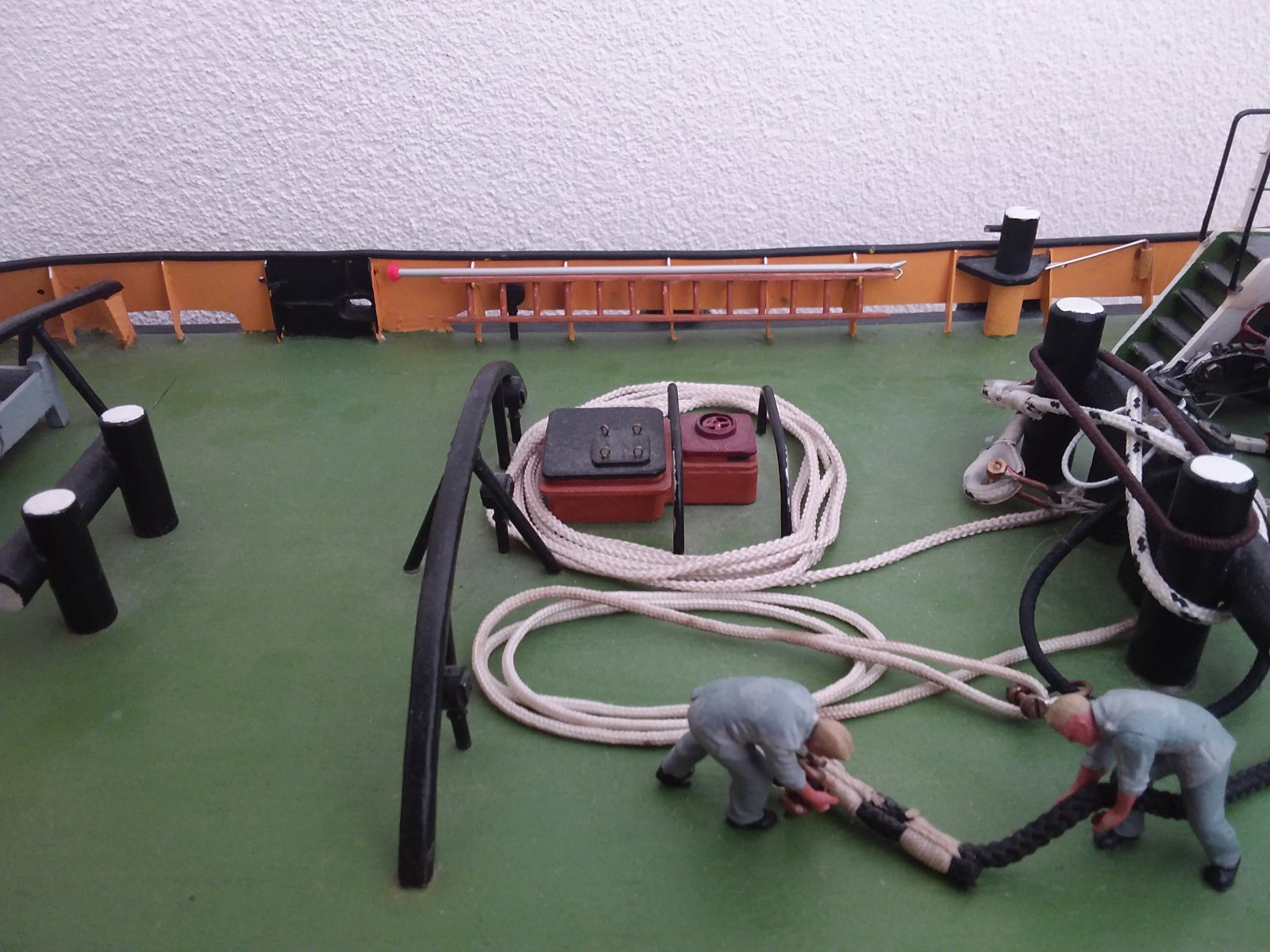

De afgelopen dagen weer wat onderdelen voor op het achterdek gemaakt.
1. De sleepboog met 2 gaten voor reefpennen
2. Luchtkokers (o.i.d.) voor onder de boog
3. Supports voor de sleepboog, waarvan 1 met 4 reefpen houders
4. Middensupport voor sleepboog met lamp eraan
5. Zes bussen voor aan de railing, hier kunnen ook reefpennen in
6. Zes Reefpennen
7. Geleiders die bij de zijbolders moeten komen
8. Ladders verder afgemaakt met een likje verf
Die luchtkokers zijn gecombineerde be- ontluchters. Er zit een mechanisme in om ze te sluiten als die dingen onder water gaan. Gr. Klaas.

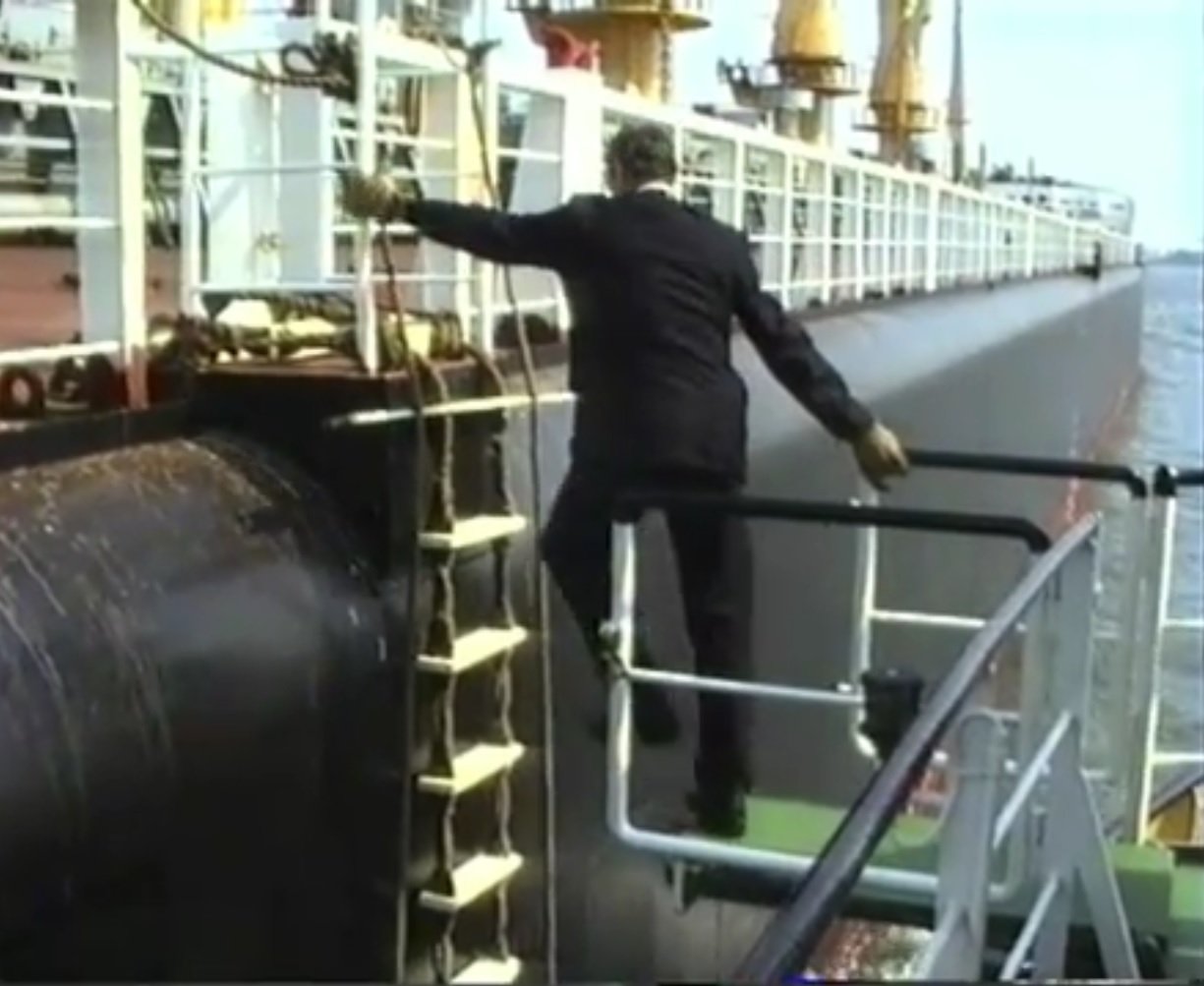

Wie weet wat dit voor onderdelen zijn en waar ze gemonteerd dienen te worden.
Ik kan ze iet terug vinden in de tekeningen of de boot foto's

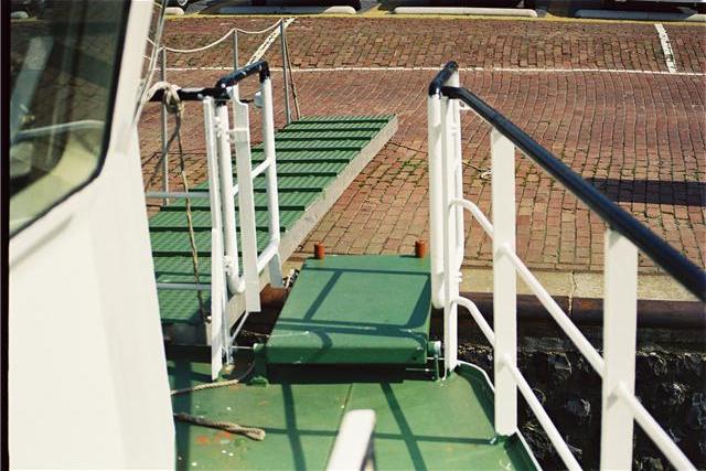

Bert, Het zijn uitklapbruggetjes die aan beide kanten achter de reling net voor het stuurhuis liggen. Net achter de knik kan een stukje reling open en dan klap je het bruggetje uit tot net boven het berghout. Via het bruggetje kan de loods oversteken naar het zeeschip. Waarschijnlijk heeft Hans Berting de link nog wel naar de video waarop dit is te zien. Dacht dat het met de Smit Zweden was. Zoals BB aangeeft klopt het niet. Niet beter wetende heb ik ze ook op rolletjes voor het stuurhuis gelegd en daar vastgeplakt. Gr. Klaas.
Hallo Bert en Klaas,
Het filmpje "meevaren met de SMIT RUSLAND" staat op deze link:
Je hebt dit ook in je foto mappen staan die ik een tijdje terug heb geüpload.... :)
Hierbij een paar foto's van de SMIT FRANKRIJK waarvoor dit diende....
groetjes: Hans
Kijk, Hans die weet het precies te duiden. Ook is het uitgeklapte hekwerk te zien. Houdt dus in dat het korte stukje hekwerk dubbel moet worden uitgevoerd. Weet ik ook wat ik in een verloren ogenblik kan gaan doen. Bedankt Hans! En dat bedankt is goed bedoeld hoor. Niet dat je me aan het werk probeert te zetten. Gr. Klaas.

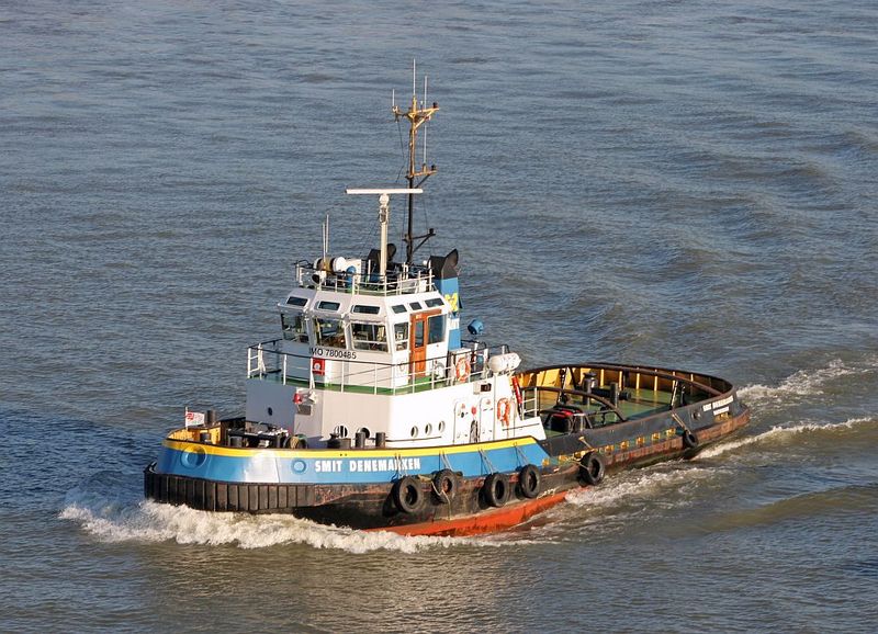

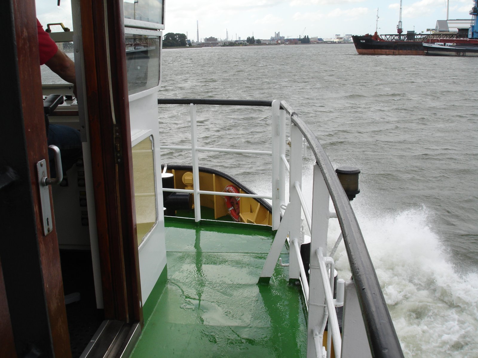

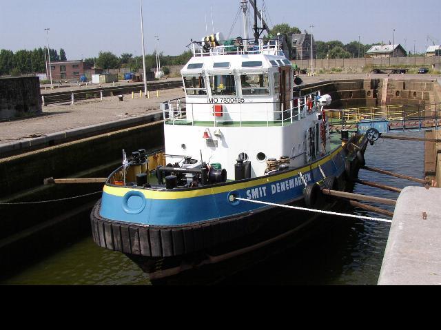

Er zijn meerdere verschillen geweest op de 1800's...
Ook met het hekwerk en dit is te zien op o.a. de SMIT DENEMARKEN, zie foto's
Het "deurtje" zit op deze foto alleen nog op de SB kant, hekwerk is hierbij enkel.....

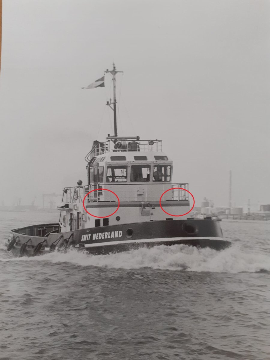

Op de SMIT NEDERLAND zat op BB en SB kant een hekdeurtje, enkel niet dubbel...
Je kan dit beter zien als je deze foto's inzoomt....
