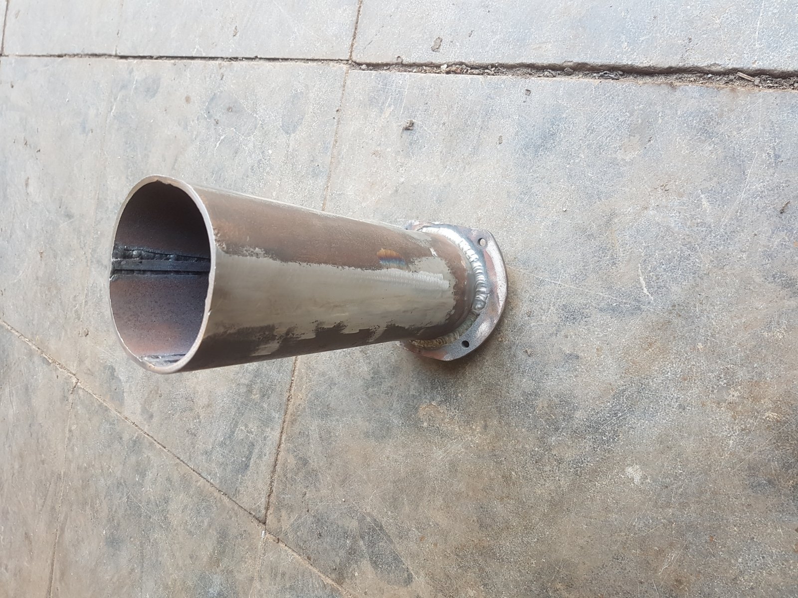

Bouw van een stoomtrein op rupsen
4, 5 of 6mm voor zo'n zware machine?
Staat in verhouding, zou anders (bij b.v. 2mm) een fragiel en kwetsbaar ding zijn.
Trillen en meezingen op het ritme van de stoommachine zal deze zeker niet.
De onronde vorm die hij na lassen heeft gekregen, die heb ik al eens eerder ergens gezien.
Ik ga ervan uit dat rondwalsen geen optie is.
Misschien de rand boven aan de trechter afwerken met opgezette ronde rand.
Lassen kun je, dat hoeft dus geen probleem te zijn.
Het is jou project.
Dit gaat mooi worden.
Succes
Groet,
Willum

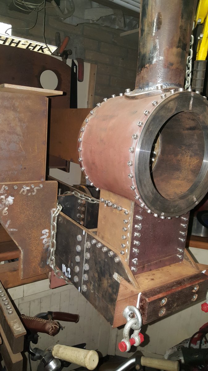

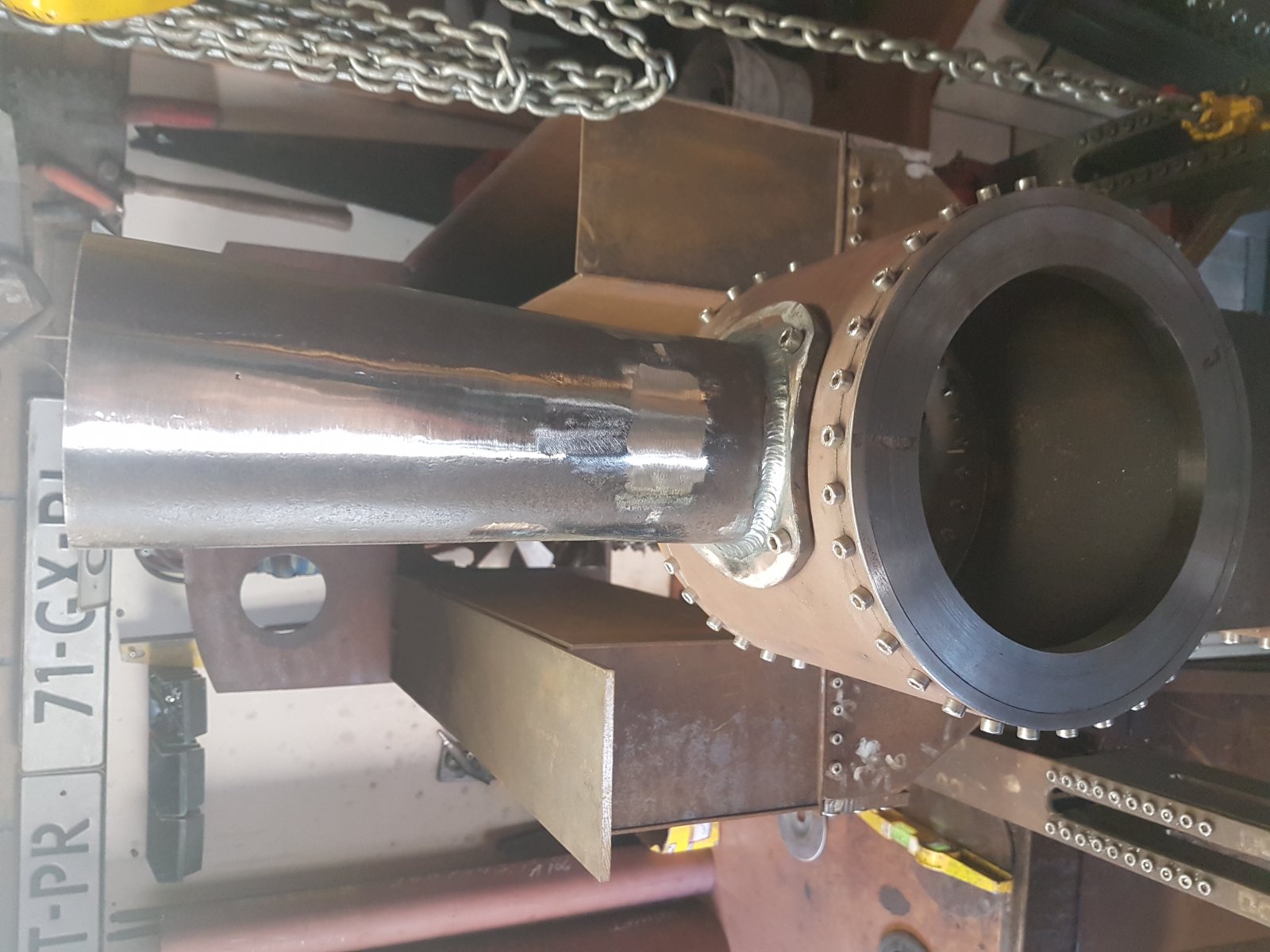

Zo vannacht is de schoorsteen gelast. En we zijn weer opgeschoten met de rookkast fundatie

Een industrieel project.
Is er door twee mensen gelast of door een?
En de schoorsteen wil je binnen ook nog aflassen of gewoon kitten en schilderen?
Alles komt goed.
Ruig werk.
Wanneer moet de stoom erop?
Succes en veel plezier.
Willum
1 lasser heeft hem gelast met Argon de binnen zijde gaat nog ook gelast worden zover mogelijk. Voor het mooie uiterlijk. Een stoomdatum heb ik nog niet . Maar gaan gewoon vrolijk door , krijg er ook steeds meer plezier in
Ziet er mooi uit.
Strak laswerk.

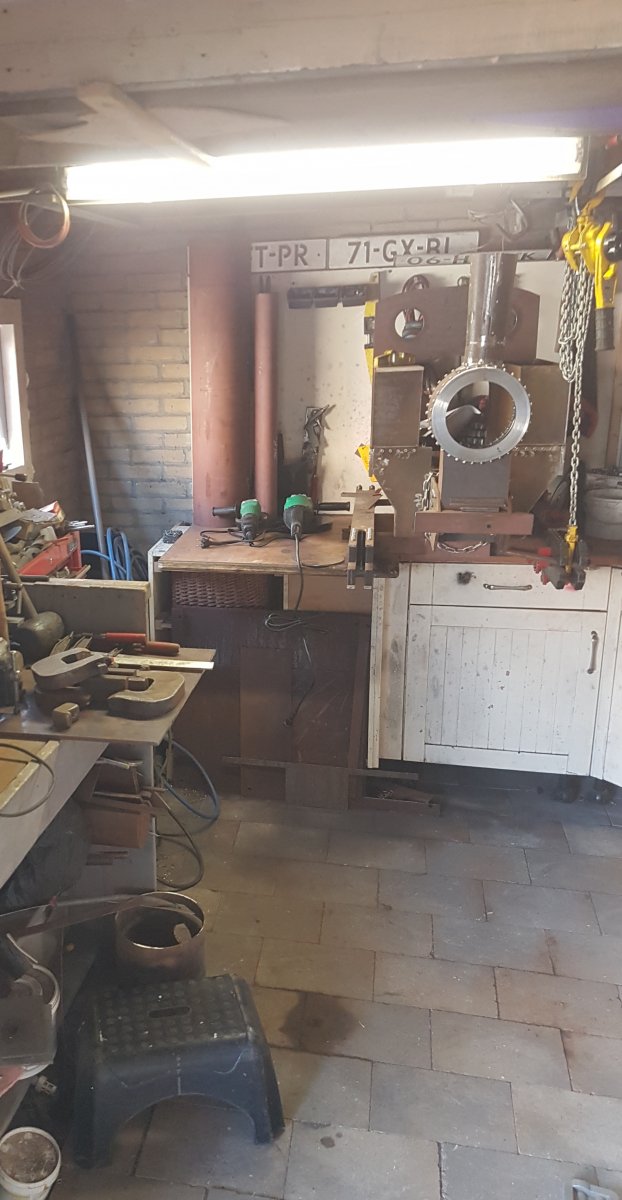

Klein vraagje... (niet lullig bedoeld,maar meer voor beeldvorming)
Kan je ook een foto maken met iets ter referentie er naast?
Om qua grote een beter beeld te hebben.
Nogmaals erg mooi project.

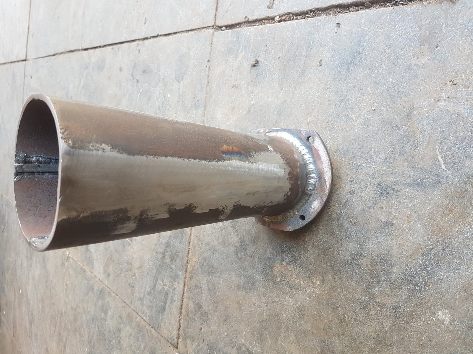

Wil je een mooie doorlassing krijgen kan je de pijp beter vullen met argon , stikstof of nog beter formeergas zodat er geen zuurstof aan de binnenkant van de las kan en deze ook niet "verbrand"
Groeten Jef
