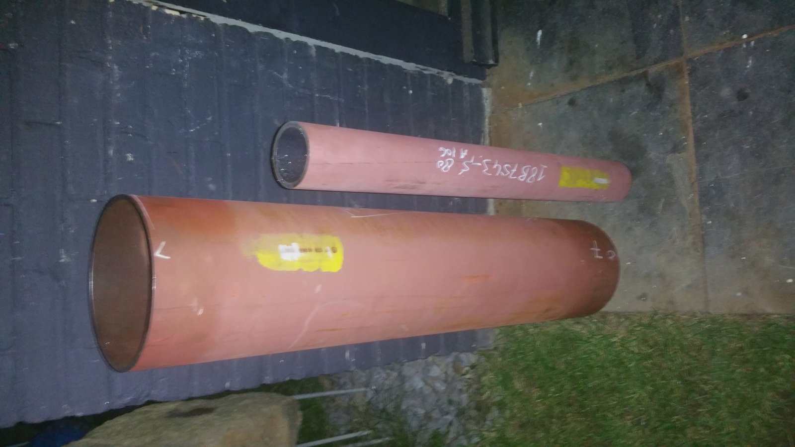

De juiste pijpen heb ik al met de benodigde certificeren . Moet alleen nog de platen voor de vuurkist
Dit is precies dat wat ik al lang verwachte.
Je hebt het gewoon goed voorbereid.
Ik zie je buis is al gestempeld.
Echt goed bezig. Leuk spel heb je gespeeld.
Nu is de aap uit de mouw.
En die platen zal ook geen probleem voor jou worden?
Ik blijf je succes wensen.
Veel bouwplezier.

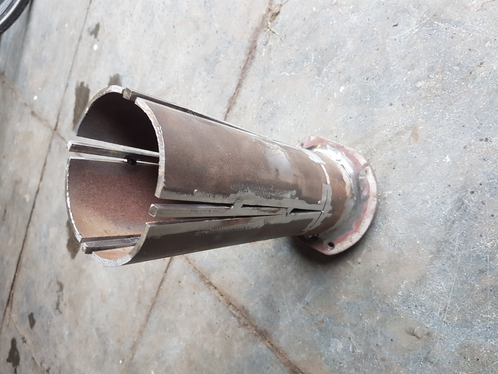

Daar zijn ze moeilijker mee om weg te geven want de hobby is om alles te krijgen ,sommige delen moet ik echt gaan kopen. Wat zelfs mijn connecties niet hebben
We hebben weer nachtdienst dus kan weer ff verder klussen. Watertanken zijn af alles gehecht . De bumper ook gehecht. Ik ga alles aflassen met co2 maar dat wil ik gaan doen als ik alles gehecht heb
