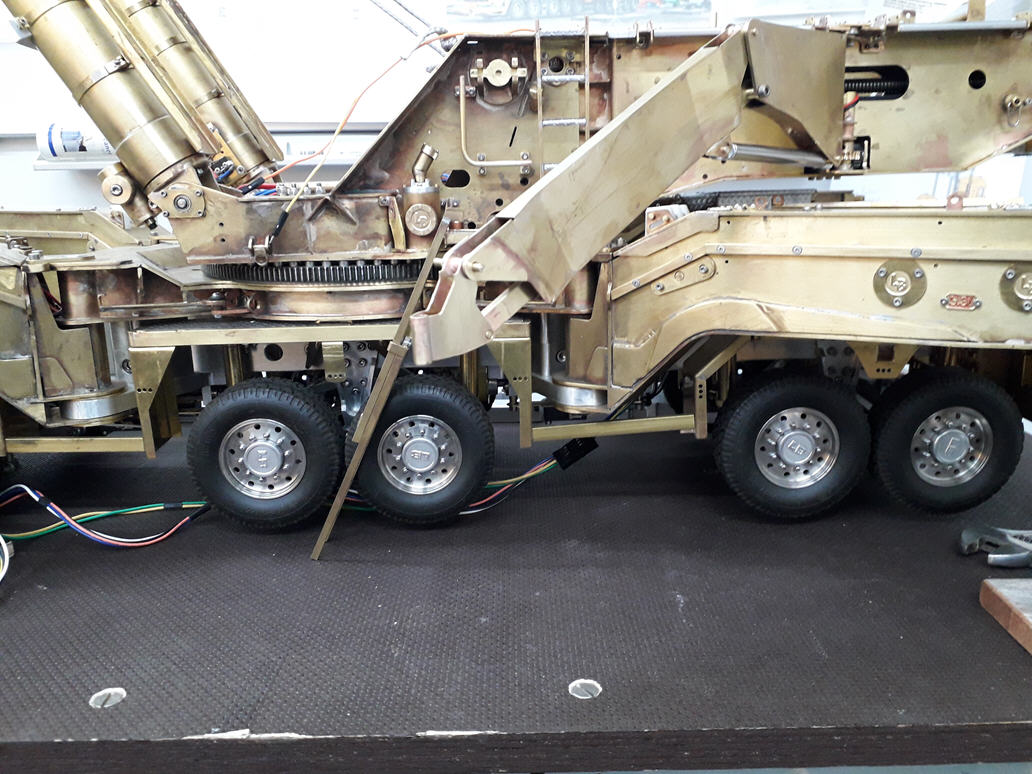

    De trap aan de rechterzijde van de bovenwagen gemaakt en gemonteerd
    Voor transport moet deze ook ingeklapt kunnen worden.

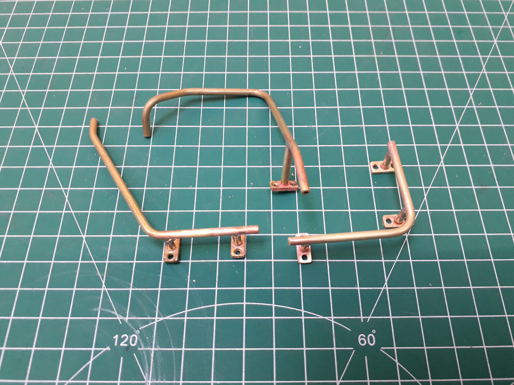

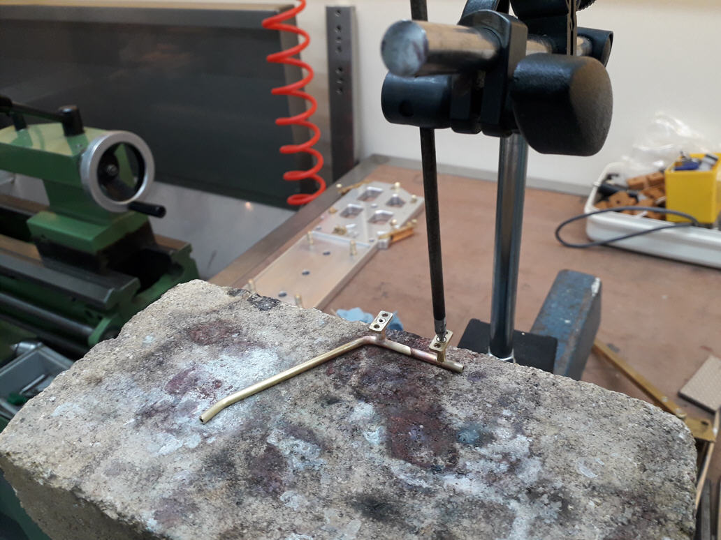

    Verder met de handgrepen en leuningen. Daarvoor eerst een buigijzer gemaakt om 3mm pijp te buigen met een straal van 6mm.
    En nog een hulpstukje gemaakt om de 3mm pijp uit te hollen met een 3mm frees.
    En zo houd ik de onderdelen op zijn plaats om ze met zilver te solderen.
    De nodige leuningen gereed om gemonteerd te worden.

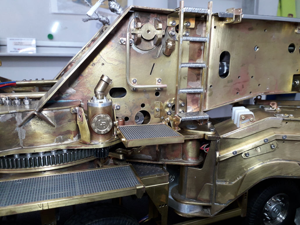

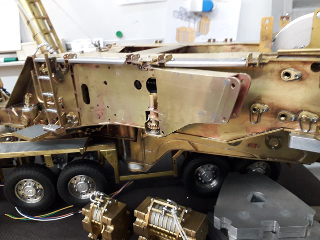

    De leuning aan de linkerzijde.
    De rechterzijde gemonteerd, de tapgaten waren met het maken van de superstructure al geboord en met m2 draad erin getapt.

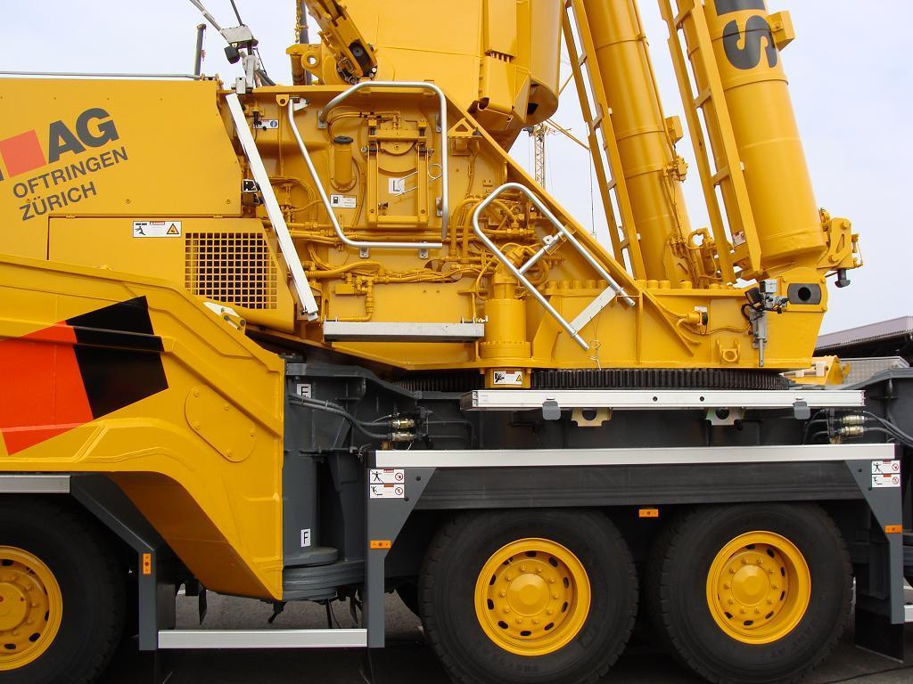

    En hier nog een plaatje van 1:1 kraan met de trap en de bordessen. Het stukje hekwerk rechts, komt boven op de superstructure, maar dat moet ik nog maken.

    Knap werk weer, ook al heb je zo te zien het juiste gereedschap om iets te maken , je moet het toch ook nog maar doen.

    nou zie ik net dat de schetsplaat welke schuin onder dat traphekje zit op jouw kraan haaks staat op de liggende , en op de echte kraan verticaal naar beneden staat.
    is dit een verschil in bouwjaar of over het hoofd gezien ?

    Roald dat heb je goed gezien, dat de schetsplaten waarmee de leuningen tegen het frame zijn gemonteerd gedraaid zijn.
    Dat heb ik bewust gedaan omdat anders de boutjes niet te monteren zijn, dus een kleine modificatie.
    Jolie, dank je voor het compliment. Als ik een passende foto van de echte kraan heb, wil wel laten zien hoe dat in werkelijkheid is.

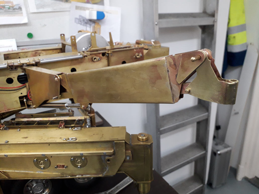

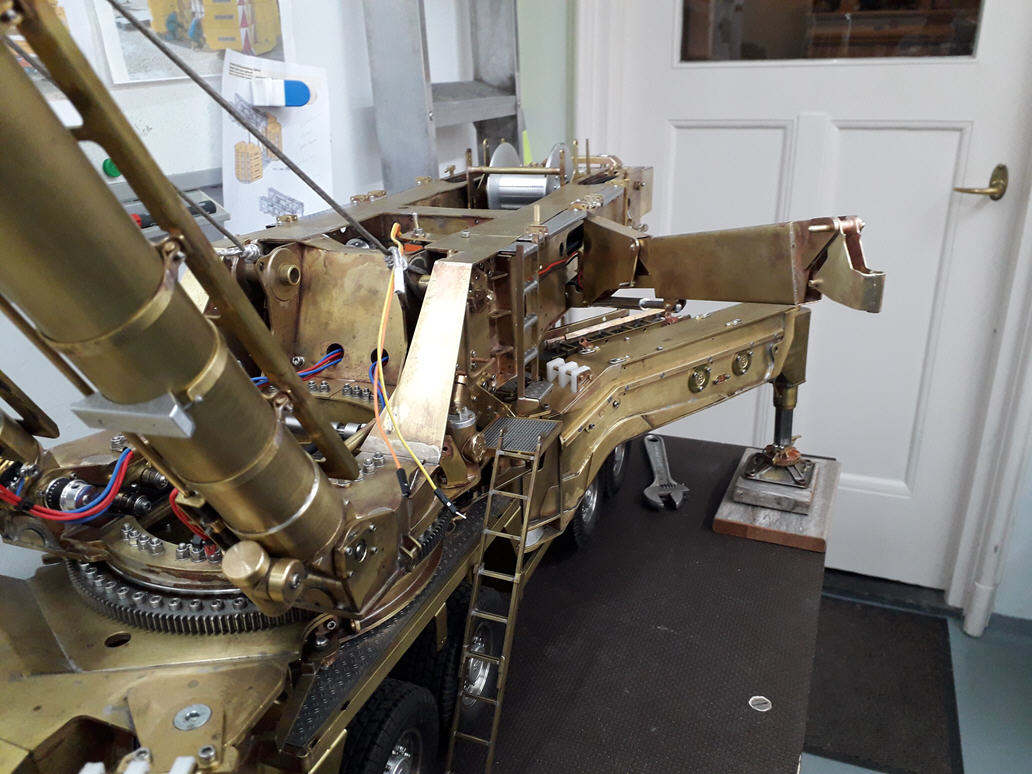

    De plaatwerk delen uitgefreesd. De lange strip met buiglijnen is de evenaar, maar deze werd te dik en paste niet in de arm en is vervangen door koker 8x4.

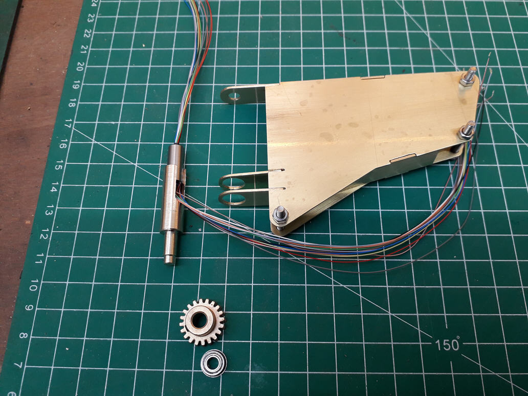

    De eerste arm soldeer gereed. In de hoofdas gebruik een ik sleepring voor de stroomvoorziening naar de bestuurder cabine omdat de arm nogal een behoorlijke uitslag maakt.
    De sleepring heeft twaalf in - uitgaande draden en is maar 6 mm dik. ( kan 300 omw. / min draaien)
    De eerste arm gemonteerd aan de tandwielkast en het bovenlager.
    De arm bestaat uit twee plaatdiktes de dragende horizontale delen zijn 1mm en de zijplaten zijn 0.8mm, en zijn verzwaard bij de lagerpunten.
    De middenarm is in het midden gedeelte dunner en bij de lagering breder, dit i.v.m. de ballast vergrendeling op de superstructure.
    Hier de elektrische cilinder die goed tot zijn recht komt. De slag is niet dezelfde als bij de 1:1 arm omdat in de cilinder ook het motortje zit en de vertraging.
    Hier zie je de evenaar die van koker 8x4 is gemaakt.
    Die is het hoogste punt van de arm.
    Dit is het laagste punt van de arm, hier komt straks het frame aan waar de kraancabine op wordt gemonteerd.
