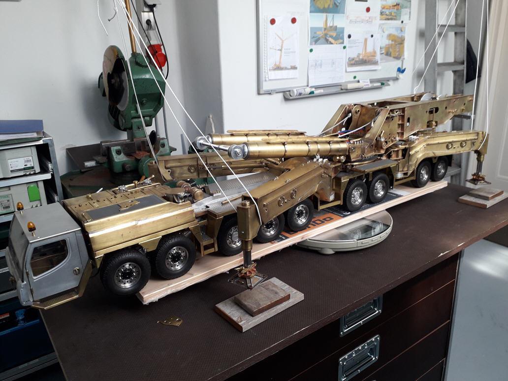

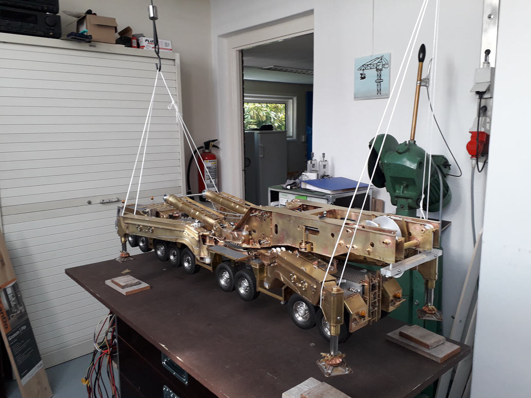

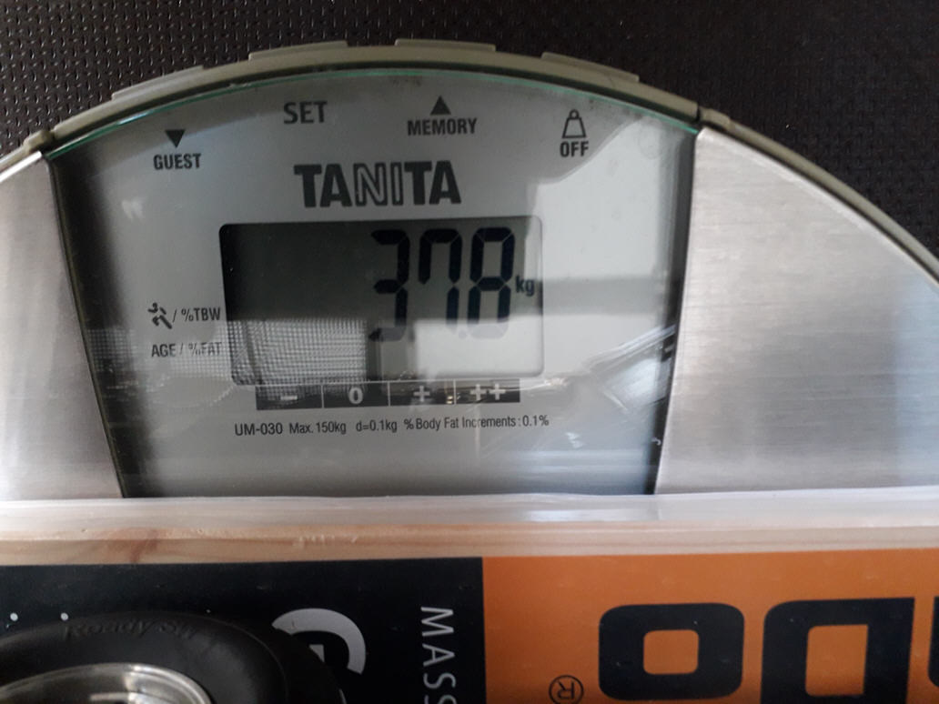

    Tussendoor even de tijd genomen om de kraan te wegen, eens kijken wat deze nu weegt, na montage van de superstructure.

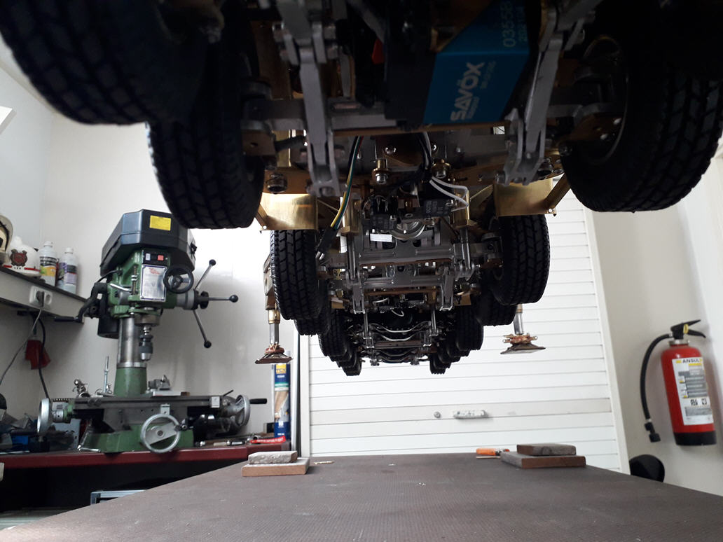

    De kraan in de stroppen van de fietslift, die ik in mijn garage heb hangen, deze heb ik gemaakt van het bewegingswerk van een garagedeur bediening..
    Een plank op de weegschaal om het gewicht te verdelen.
    Even een blik van de onderkant van de onderwagen vanaf de achterzijde.
    En dit is het resultaat, 37.8 kg, en hier ben ik zeer tevreden over. Met de telescoop nog te maken denk ik toch onder de 50 kg te blijven.

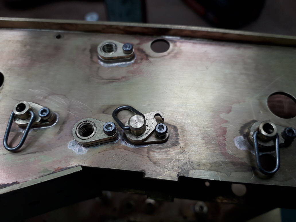

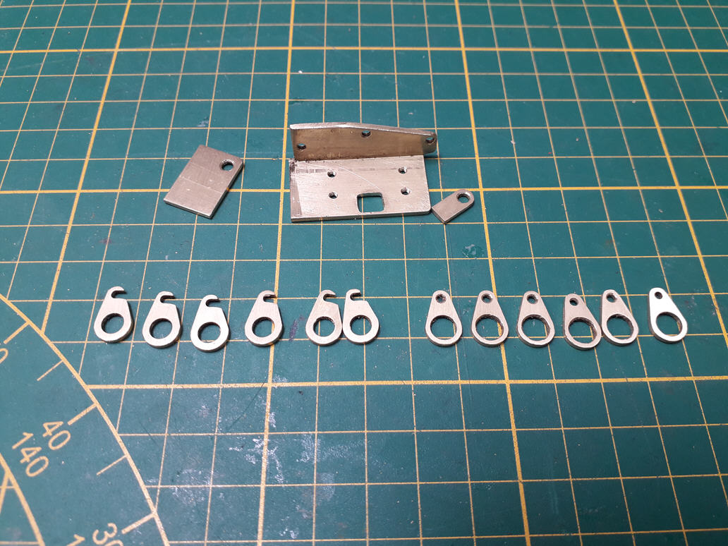

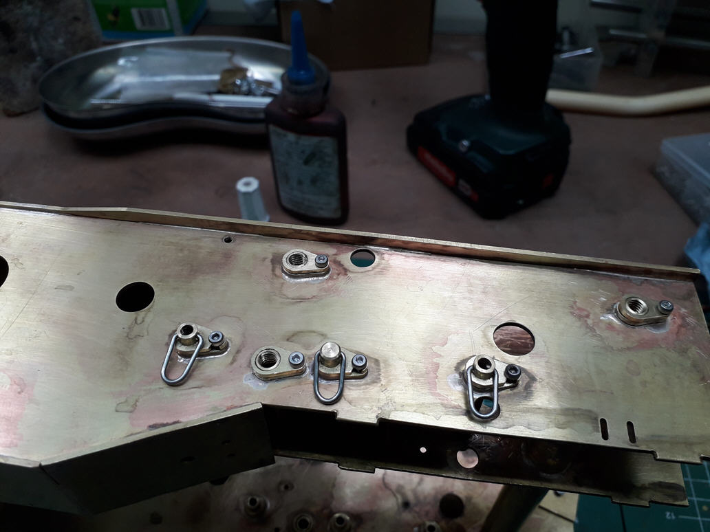

    Nog wat onderdelen gemaakt voor borging van de pennen van de ballastlift en het lierframe.
    Het onderdeel boven is de bevestigingsplaat voor de eindschakellaars van de ballastlift.

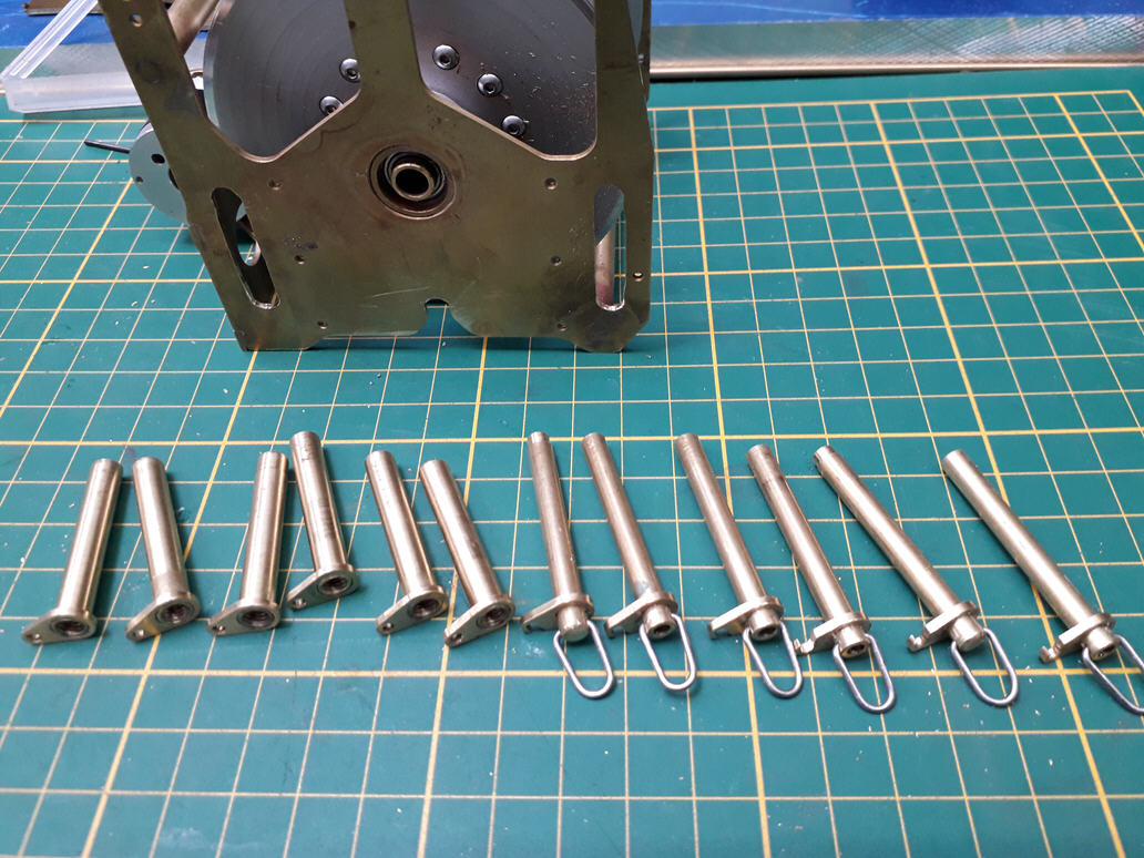

    De dikke pennen zijn voor de ballastlift, en de dunne pennen voor de lier.
    In het lierframe zitten sleufgaten voor montage in de superstructure, en kan omhoog en omlaag bewegen

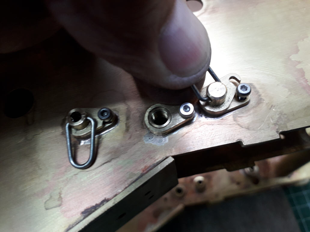

    De ballastpennen hebben M5 schroefdraad om de pennen te kunnen trekken met het demonteren.
    Om het lierframe eenvoudig te kunnen verwijderen zijn de pennen voorzien van handgrepen en een bajonet borging.
    De middelste pen van de hijslier moet in transport stand verwijderd worden, anders steekt het hijslier frame boven de kraan uit en komt deze boven de 4 meter.
    Even een indruk dat het heel klein is voor die dikke vingers.

    valt me toch wel tegen hoe licht de kraan is! had hem wel zwaarder verwacht met zon gewicht kan je hem wel nog mooi zelfoptillen indien nodig of met een ander om het in een kofferbak of iets te krijgen maar hoe dan ook weer prachtwerk

    35 kilo vindt ik een mooi gewicht tot nu toe, eindgewicht rond 50 kg zou mooi zijn, is het nog goed te transporteren.
    Daar komt dan in werksituatie het ballast gewicht nog bij neem ik aan ?.

    Inderdaad Charlotte het ballast gewicht en de ballastplaat wordt apart aangevoerd.

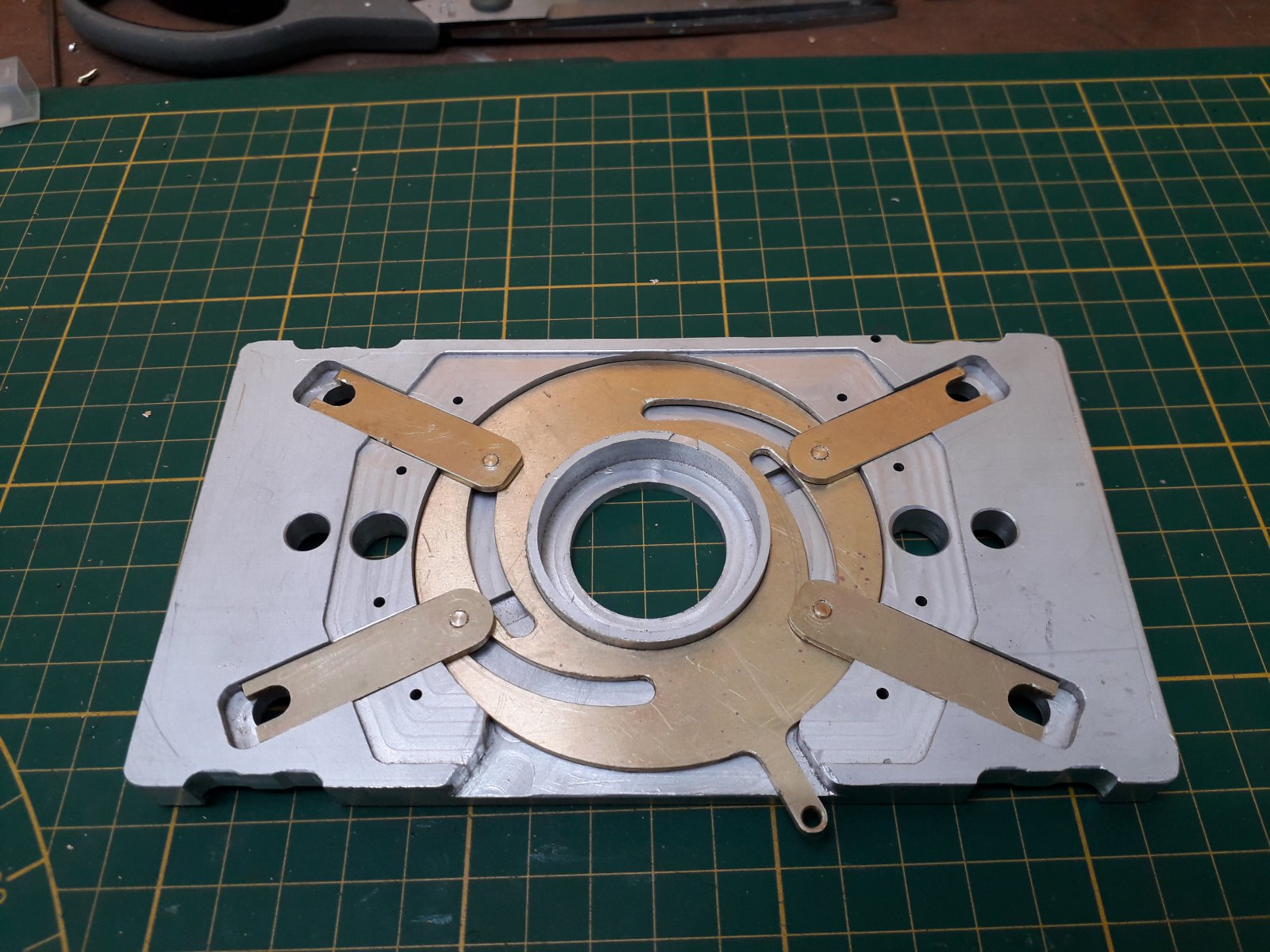

    In mijn eigen ontwerp wil ik geen vier losse pennen en vier losse kabels, als je dat op een beurs aan elkaar moet koppelen ben je wel even bezig.
    Ik heb er lang over nagedacht, hoe ik dit zou oplossen, ik heb namelijk maar 10 mm hoogte waar ik het koppelen moet realiseren.
    En dit is de oplossing geworden, vier schuiven die door een centrale draaischijf worden bediend.

    De ballastplaat krijgt vier ronde pennen met een groef waar de straks de vergrendel schuiven in vast grijpen.
    Een redelijk gecompliceerd freesklusje voor de CNC machine, maar het is weer gelukt.

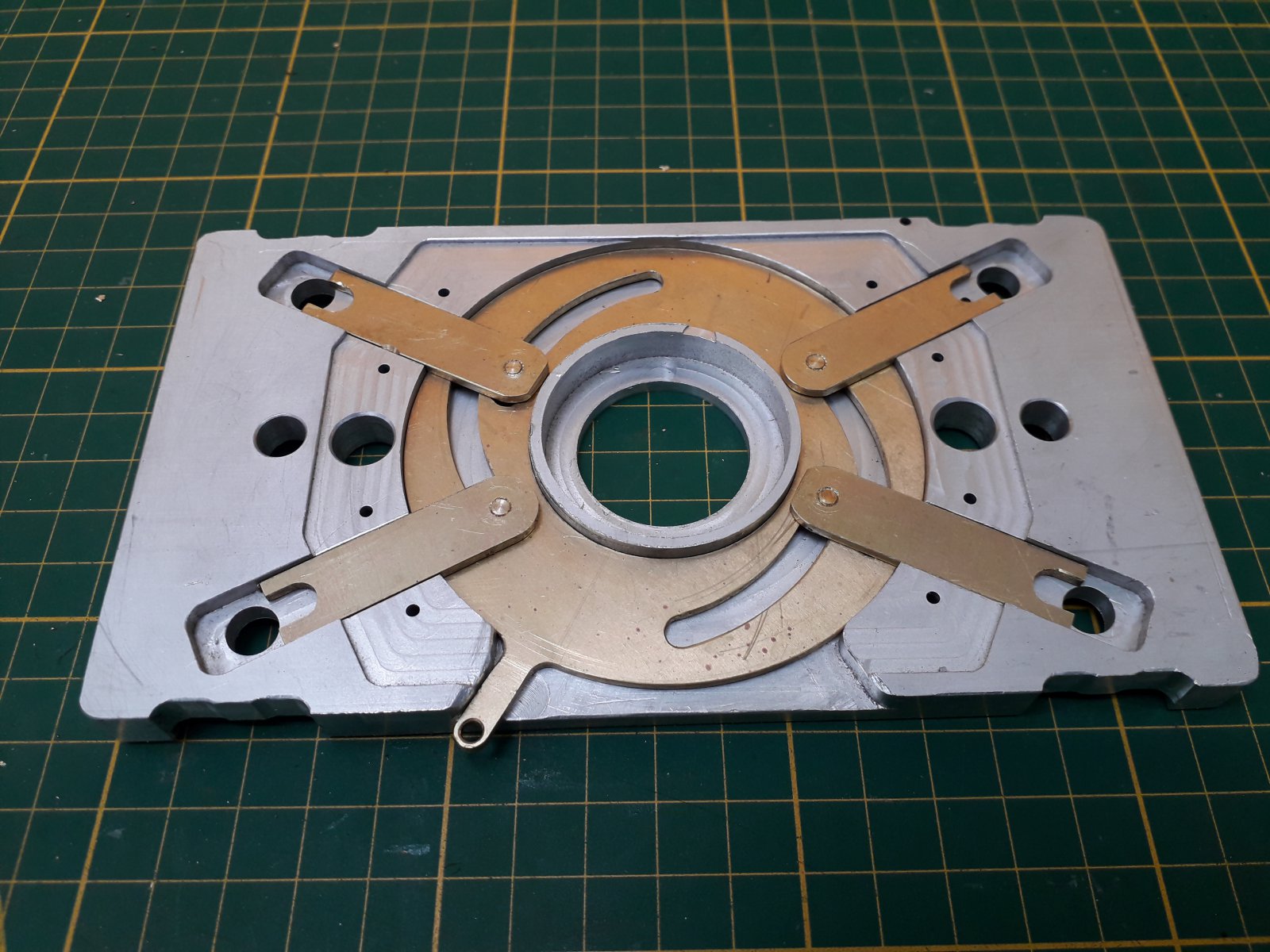

    Ik had nog een ronde schijf liggen van 2mm messing bij het maken van de onderwagen, daar kon mooi de draaischijf uit voor de ballastklem.
    De meenemers op de schuiven gezet en deze vallen in de curve van de draaischijf. Hij staat nu in de vergrendel stand.
    Zo staat de draaischijf in de open stand, de gaten zijn vrij voor de koppelpennen die op de ballastplaat komen.
    Hier de dekplaat gemonteerd, en je kan zien aan het pictogram van het hangslotje, of de handel in de juiste stand staat.
    En hier nogmaals in gesloten toestand, en met gesloten hangslot.
