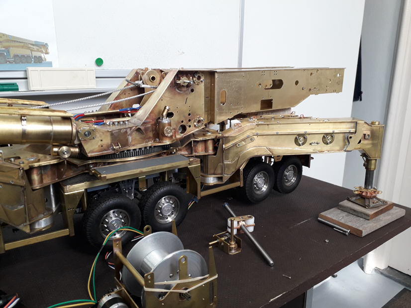

    Voor degene die niet in Ede zijn geweest nog wat foto's van het draaikrans platform in afgemonteerde toestand.
    Dit zijn de pennen voor het scharnierpunt van de hoofdmast.
    De pennen worden bij de 1:1 kraan hydraulisch in uit geschoven, deze hydraulische cilinder zit in de pen verwerkt en wordt door een opklapbare geleiding in uit geschoven.
    De geleiding moet ik nog maken.
    Je ziet hier ook de pen verbinding waarmee de superstructure aan het draaikrans platform komt. (de flensen met vier boutgaten en twee afdrukbout gaten.)
    De hoofdmast cilinders liggen nu netjes in lijn op draaikrans platform. Over de bedrading komt later nog een zwarte kous om het realistisch te maken.

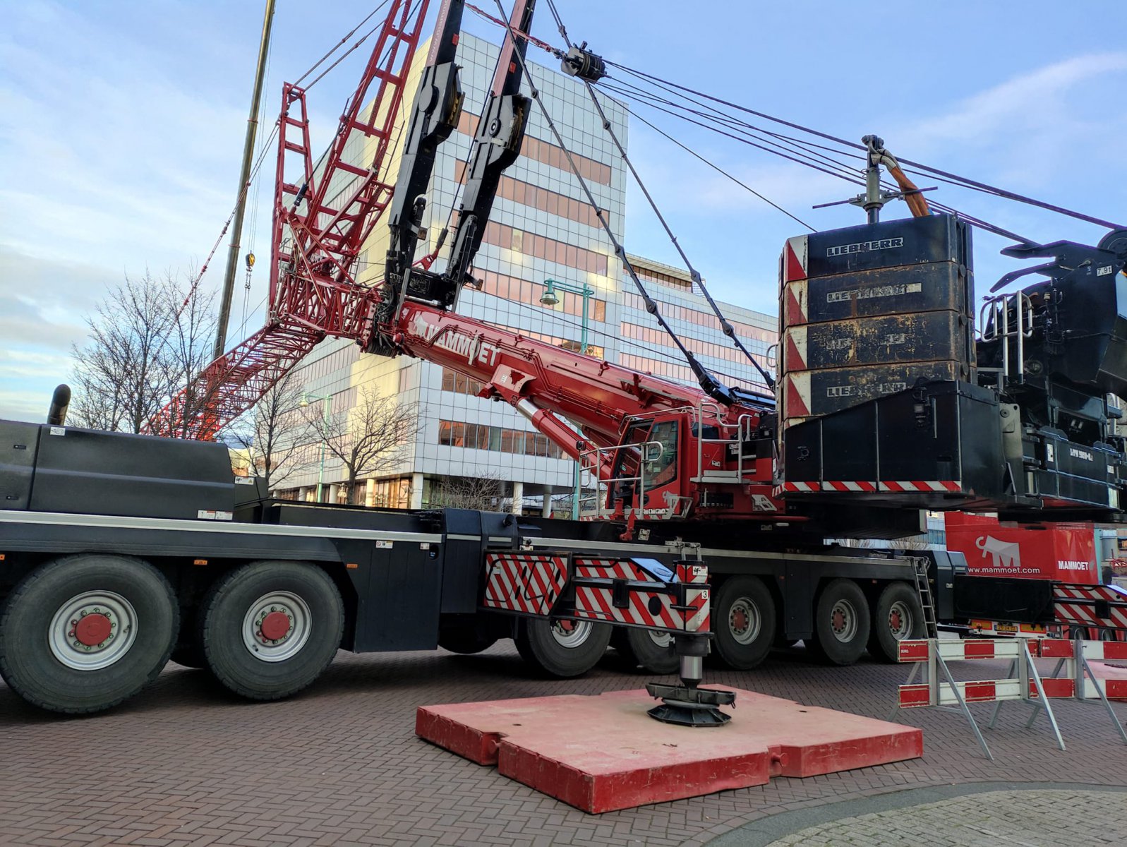

    Ja klopt Leo, ik stond er een meter vanaf dus aantal foto,s van gemaakt, en nog even met iemand van Mammoet staan praten over deze grote kraan.
    Er waren problemen met de kraan de mast wilde niet zakken om de jib te demonteren en andere mast onderdelen, er waren 7 trailers nodig om de onderdelen te transporteren inclusief trailer voor het onderblok voor de gewichten en steunplaten. 337011035_569086085182939_7395917009878812927_n.jpg

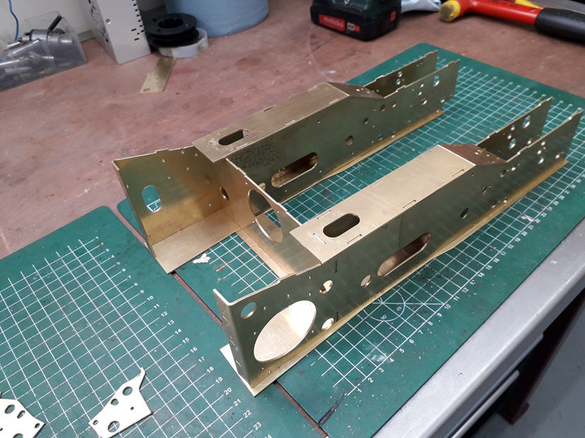

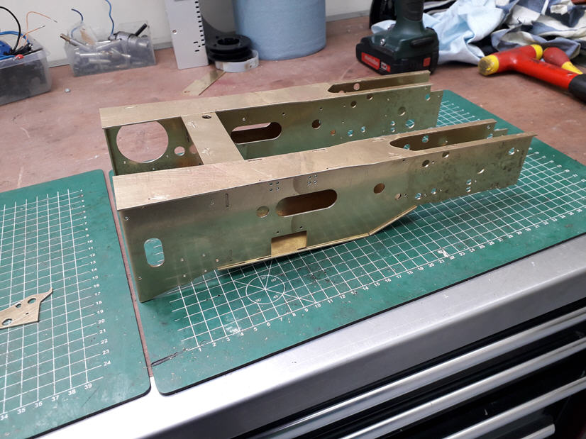

    Inmiddels het freeswerk voor de superstructure gereed, met hierbij wat foto's van het resultaat.
    Alle onderdelen volgens tekening, uit een plaat van 1.5mm dik messing gefreesd
    Na alle randen en gaten te hebben ontbraamt, het geheel in elkaar gepast, en zoals jullie gewend zijn past alles perfect, klemvast in elkaar.
    Onderzijde van de superstructure.
    Het grote gat in de zijkant is voor een ventilator, die de motoren en de regelaars straks gaat koelen.
    En zo gaat het er uitzien als het straks aan het draaikrans platform vast komt.
    Hierbij gekeken of alle onderdelen erin passen, en of de gaten kloppen voor de penverbindingen van de lier en de ballastlift.
    Wordt weer vervolgd
    Groet Leo.
