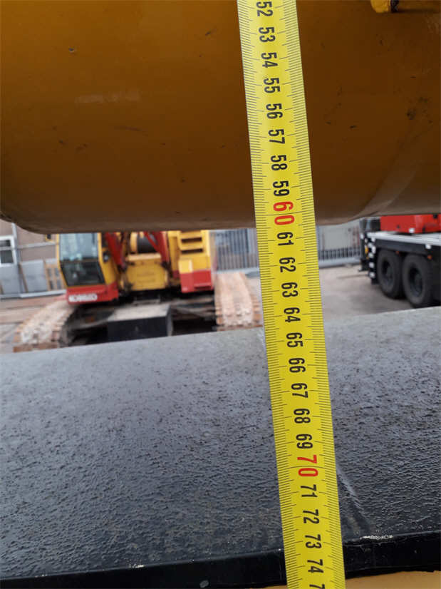

    Hierbij een paar foto's van de meetsessie bij van Marwijk.
    Een van de twee hydraulische cilinder die de ballastgewichten omhoog hijsen met een maximum gewicht van 202 ton.

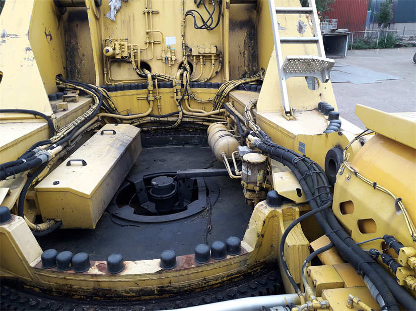

    De draaikrans zit met 300 bouten op het frame gemonteerd. ( ik heb ze niet geteld )
    De telescoopcilinders hebben een doorsnede van 60 cm en wegen 4 ton per stuk.
    De draaipunten van de telescoop giek en hydraulisch aansluitingen en met op de voorgrond de hulplier om de kabels in te scheren.
    Een van de twee lieren welke met een pen verbinding vast zitten in het frame en deze zijn dus uitneembaar. De handels links en rechts met het rode stukje is om de pennen te bedienen om de ballastplaat met contragewichten vast te zetten.

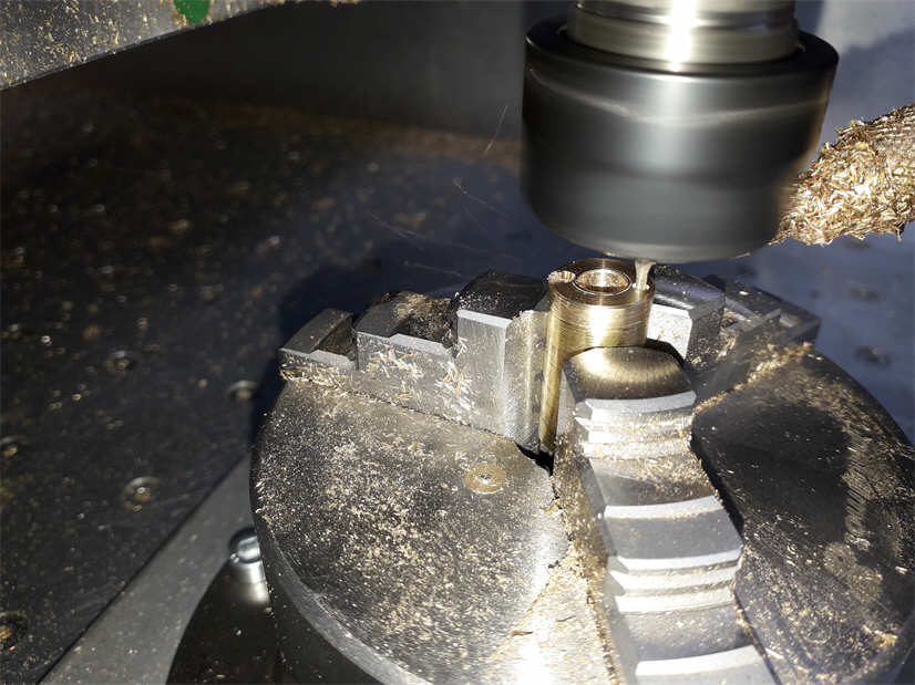

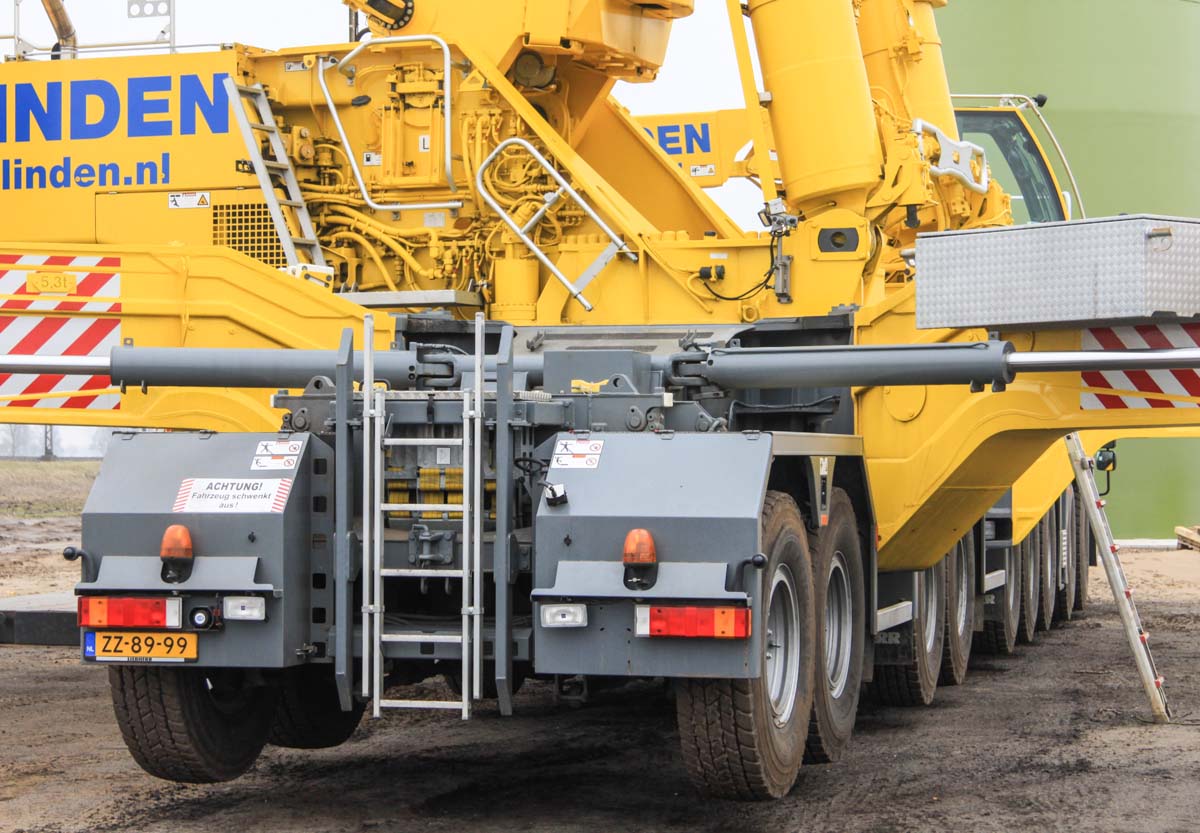

    Van de week nog wat tijd gevonden om de cilinders voor het spreiden van de stempelarmen verder af te maken.
    De cilinderdeksels bij de originele cilinders hebben twee gaten in de kop waarmee ze met een speciale sleutel gemonteerd en
    gedemonteerd kunnen worden. Hier een hulpstukje op de CNC om deze gaten met een freesje van1,5 mm in de kop te frezen.
    En de sleutel met pennetjes van 2 mm past perfect.
    De cilinders kunnen afgemonteerd worden.
    Op de cilinders de retourleiding gemonteerd en het aansluitblok voor de hydraulische slangen en ook de hijsogen om de cilinder te kunnen wisselen.

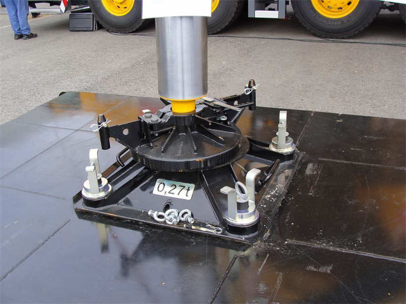

    terlinden11200_10.jpg Hierbij een plaatje van de spreidcilinders van de 1:1 kraan
    Wordt vervolgd
    groet Leo.

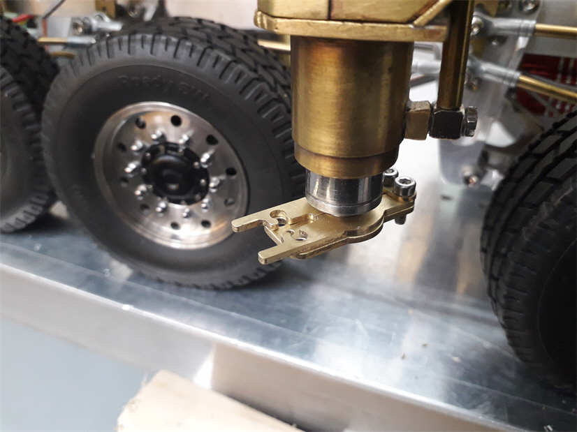

    Cor bedankt voor het compliment, voor mij is het wel bekend waar de cilinders zitten maar dit maakt het voor de lezer wat duidelijker en het is ook mooi te vergelijken.
    Pieter ook bedankt voor het compliment, het is elke keer weer de vraag hoever ga je met de detaillering:koud:
    Alle LEUK aanklikkers ook weer bedankt voor de reacties.:bye:

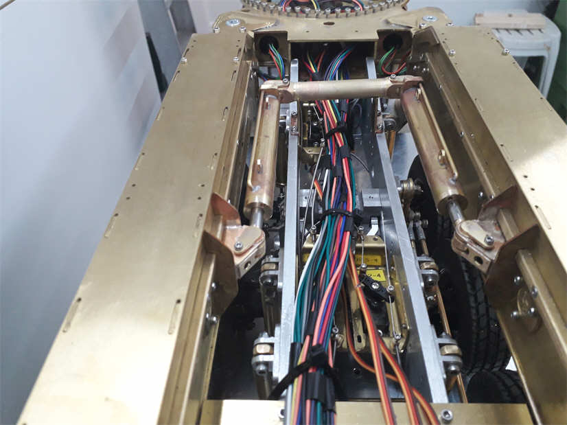

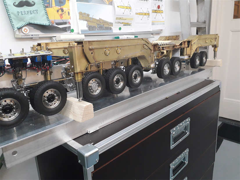

    Hierbij nog wat foto's van de cilinders gemonteerd op de onderwagen.
    De hoofdsteun aan het frame krijgt nog meer plaatwerk zoals het origineel.
    Vandaag de eerste stuur servo aan achterzijde gemonteerd tussen de assen maar daar kom ik nog op terug.
    Voldoende slaglengte in de cilinders.
    Ik ben zeer tevreden hoe dit er nu uitziet.
    Wel handig die stempelcilinders, zo wordt mooi de vering en de banden ontlast in de parkeerstand .
    Wordt vervolgd

    Hierbij alvast een paar plaatjes van het volgende project van de kraan
    De stempelplaten.
    Samenstelling en onderdelen voor de vier voetplaten.
    Zo ziet dat eruit bij de 1:1 stempelplaat, deze kan gekoppeld worden met twist-locks aan de groter voetplaat zodat je kan rijden met volle bestempeling.
    De stempelplaat bestaat uit een boven gedeelte wat kan schuiven op het onderste gedeelte om de stempelpoten iets beweging te geven bij het zwenken
    van de bovenwagen.
    Hierbij een gedeelte van de benodigde onderdelen om de stempelplaten te maken. Hier onder zie je de vergrendeling om de stempelplaat aan de
    stempelpoot te koppelen.
    Als borging komen er 3mm pennen in met twee vlakke kantjes zodat je de vergrendeling dicht kan schuiven en met een kwartslag van de pennen zijn de vergrendelingen geborgd.
    Hier met bovenplaat om de krachten van de vergrendeling op te vangen. Dit wordt weer aan de verdeelplaat gesoldeerd maar die moet ik nog frezen.

    De telescoopkraan straks gespoten is, is deze niet van de echte telescoopkraan (1:1) te onderscheiden.
    P.S.
    Er zit inmiddels al voor een kapitaal aan messing aan de telescoopkraan.
    Het messing wordt steeds duurder, bijna de goudprijs.
    Weegt de kleine stempelplaat alleen al 270 kg ?
    Dit is dus met de hand niet te tillen.
    Of is dit inclusief de grote stempelplaat ?
    Leo Broers vindt dit leuk.

    ik denk dat die dan nog steeds een stuk kleiner is dan het origineel ....
