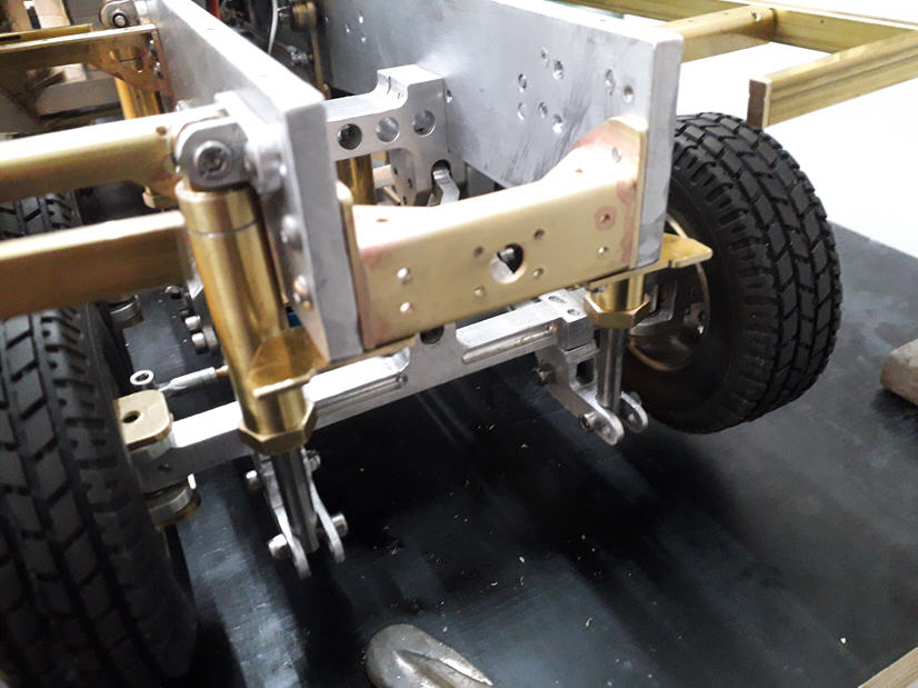

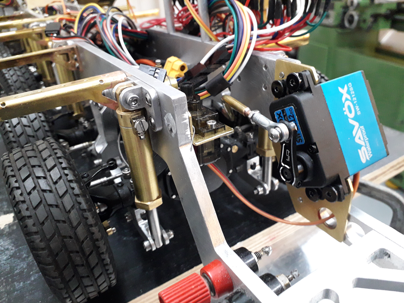

Uitslag gemaakt voor montage van de servo aan de voorzijde en de achterzijde.

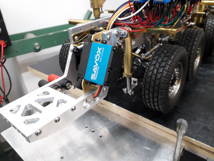

De voorste 5 assen stuur ik aan met een servo en de achterste 4 assen ook met een servo die gekoppeld zijn.
De montageplaat van de achterste servo die tussen de achterassen is gepositioneerd maar uiteindelijk had ik te kort slag met de gleuf die ik in de plaat had gemaakt.
Een stuk eraf gehaald en steun gezocht naar de de dwars traverse in het chassis met een stukje pijp.
Wat de grondspeling betreft moet het net gaan lukken, in ieder geval zit de gaffel en de stuurstang mooi in lijn.
De servo voor de voorste groep assen komt gedeeltelijk in de cabine, helaas moet de chauffeur iets comfort inleveren.
De stuurstang heeft een paar bochten, dus een zwaardere stuurstang gemaakt van 4mm buis

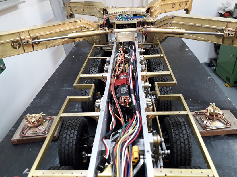

De bedrading van de week aangepast voor radiografische bediening door diodes over de eindschakelaars te plaatsen daardoor heb ik veel minder bedrading nodig,
Van de veertig draden zijn er nog maar twintig over, maar moest wel daarvoor alles over nieuw bedraden.

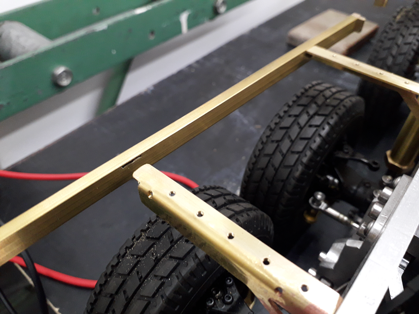

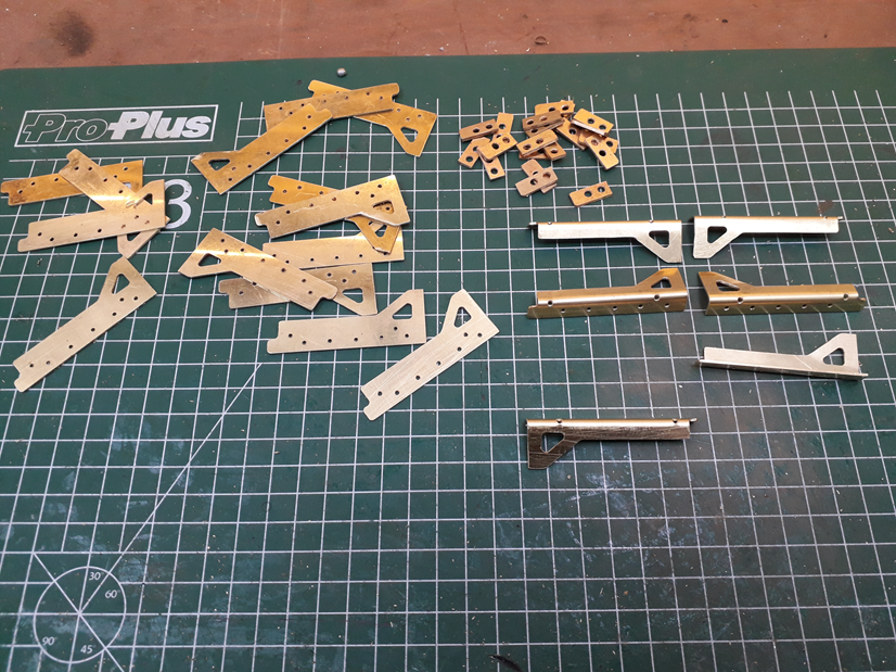

Inmiddels ook begonnen met de steunen voor de bordessen zoals je op de foto kan zien.
Onderdelen voor de steunen van de bordessen en spatborden.
De soldeer opstelling om de voetplaat te solderen.
De steunen gereed.

Zijn de 2 Savox stuurservo's wel sterk genoeg om de 5 en de 4 stuurassen aan te sturen ?
Gezien het totale gewicht van de telescoopkraan, als deze geheel afgebouwd is.
Ik ben heel benieuwd of het gaat lukken met deze stuurservo's om de telescoopkraan te kunnen sturen.

Jou vraag is voor mij ook nog een vraag , ik heb dat niet uitgeprobeerd, ik heb al wel een proefrondje gereden in de huiskamer en dat was geen probleem maar met ballast erop heb ik nog niet uitgeprobeerd.
Deze servo kan 46kg leveren en heb ik op advies aangeschaft en gemonteerd en de tijd zal het leren of hij sterk genoeg is, zo niet dan gaan we er wel weer een oplossing voor vinden.
Ik heb er wel vertrouwen in, alle fusees zijn gelagerd en het draaipunt heb ik zo dicht mogelijk bij het hart van de band gebracht voor zo weinig mogelijk weerstand bij het sturen.

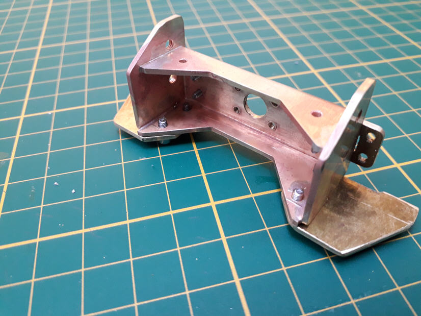

Voortgang bordessen
Hierbij een plaatje van de aluminium omlijsting van de bordessen met kunststof verbindingsstukken op de hoeken bij de 1:1 kraan.
Het trappetje is voor de machinist om bij de brandstoftank te komen om af te tanken. ( de schuine pijp omhoog)
Ik gebruik ongelijkzijdig koker van 8 x4mm en voor de hoeken heb ik verbindingsstukken gemaakt.

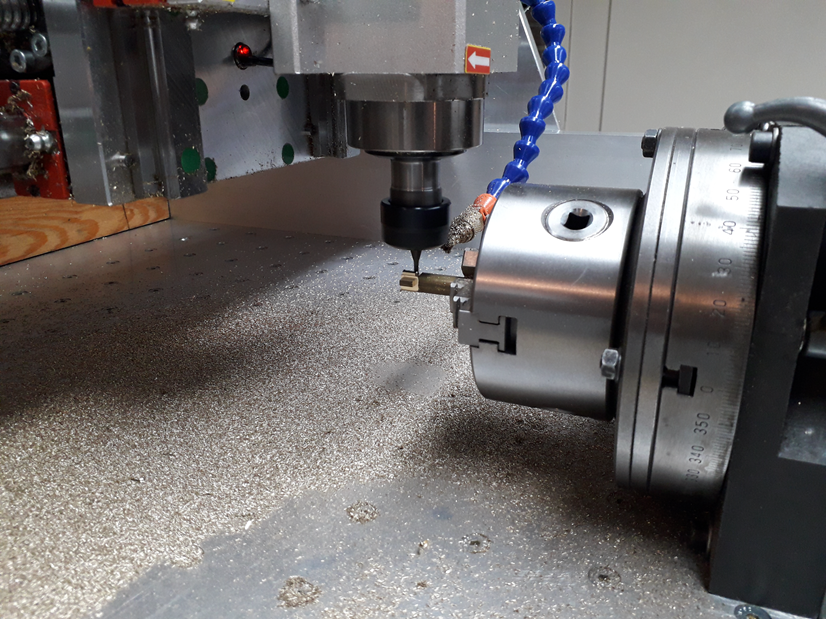

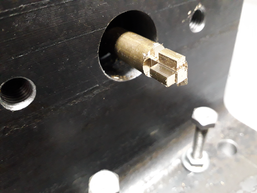

Dat was even puzzelen om zes zijden te bewerken met een keer inspannen van het werkstuk.
Hierbij kwam de handmatige bediende vierde as weer goed van pas .
De eerste exemplaren nog met de steekbeitel op de draaibank eraf gestoken, later het programma zo aangepast dat alle bewerkingen achter elkaar uitgevoerd konden worden, ook het afsteken.
Het resultaat met een goede klem passing in de koker van 8x4

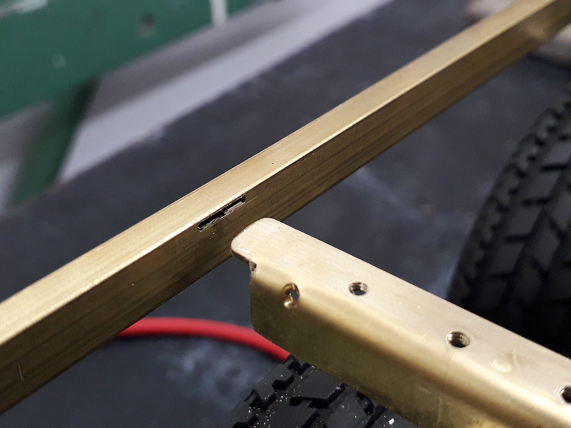

In de koker gleufjes gefreesd van 1 mm zodat die over de steunen geschoven kunnen worden.
Mooie passing om te kijken of alles past en op later moment gesoldeerd te worden.
Extra gaten met 2mm draad in de steunen gemaakt voor de beplating vast te zetten.
Alle zij profielen op maat gemaakt en in elkaar gezet, het moet nog worden gesoldeerd.
Achterzijde nog niet helemaal gereed er moeten nog 4 dwarsstukken geplaatst worden, maar moet er eerst nog een paar verbindingsstukken bij maken.

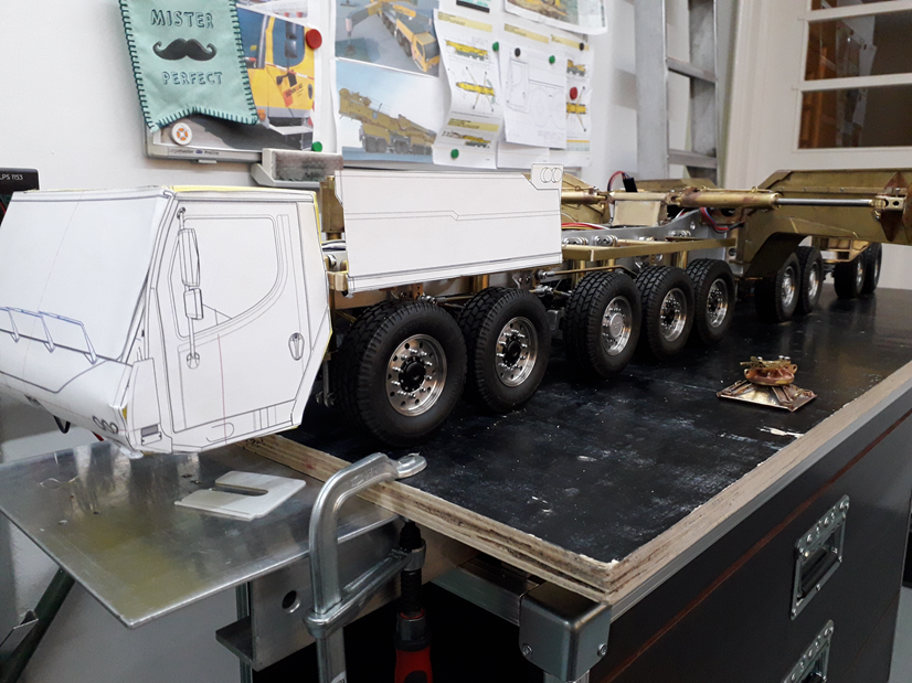

Om een beeld te krijgen hoeveel ruimte ik heb voor de elektronica de cabine en de zijbeplating van karton gemaakt.
Geeft ook weer hoe groot alles wordt.

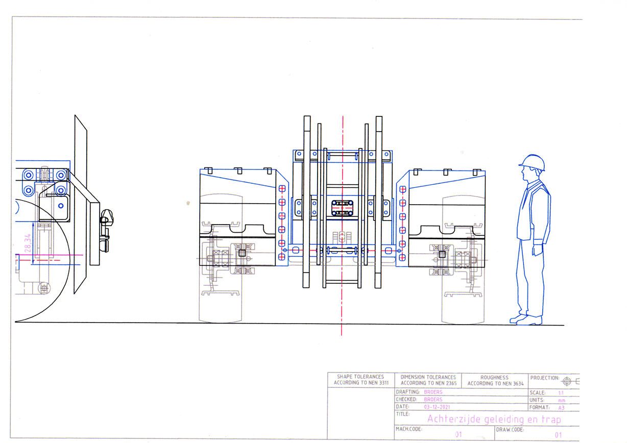

Trap en geleiding achterzijde onderwagen
Bordessen en spatborden wacht nog op onderdelen.

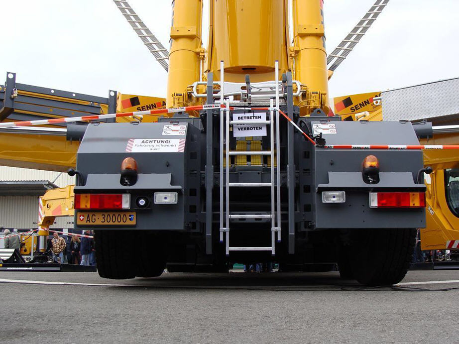

Hierbij een foto van de 1:1 kraan ( ik zoek nog dit type achterlichten heeft iemand ze nog liggen en wil ze van de hand doen of ruilen tegen moderne achterlichten?)
Om de ballast aan de achterzijde van de kraan omhoog te hijsen kan je de spatborden omhoog klappen en zit er een geleiding om beschadiging van de trap te voorkomen.
Alle onderdelen uitgetekend en kwam erachter dat het chassis iets te lang was, en heb dit dus ingekort, ook moest de achterste veercilnder iets naar voren verplaatst worden.
Het blauw mannetje kwam ook nog even bij mijn tekenwerk kijken en hij had verder weinig opmerkingen of commentaar.
