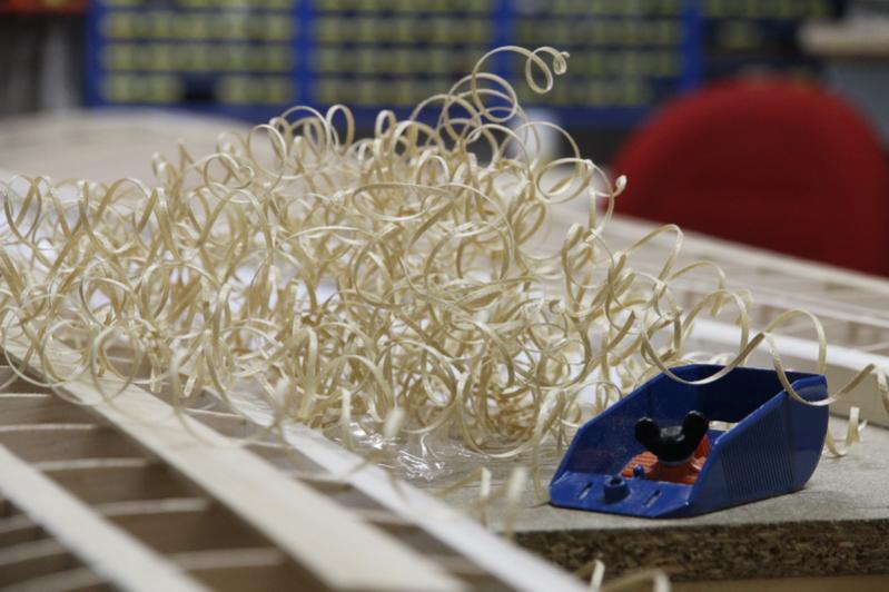

Daar is weer een foto met krullen! Ik ben niet altijd even handig met een schaafje, maar de berg krullen die na het schaven overblijft vind ik altijd prachtig om te zien. Deze krullen komen van de hulpvoorlijst.

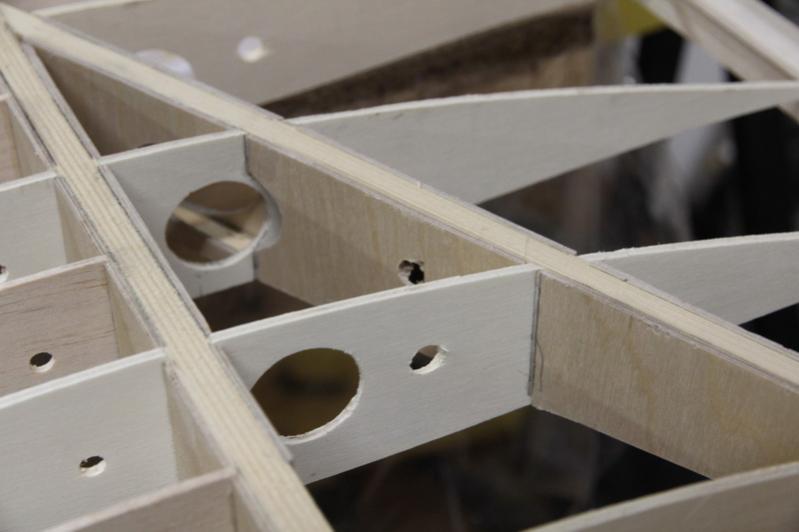

Tijdens het schaven heb ik een kleine schade veroorzaakt aan één van de hulplijsten van de rolroeren.
full
Je eerste gedachte is 'k*t!', maar daarna bedacht ik me dat dit eigenlijk pas de eerste 'schade door lompheid' is in dit project. En daar werd ik dan wel weer vrolijk van. Meestal treden zulke schades al veel eerder en vaker op, er sneuvelt altijd wel een ribbetje of zo. Zal ook wel een stukje ervaring zijn.

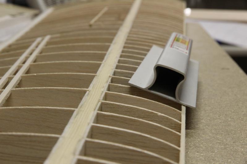

De laatste vulstukjes van de achterlijst zijn geplaatst. Vlakbij de wortel loopt de achterlijst niet meer recht maar hij buigt af naar achteren. De gewone lange schuurlat kan je hier niet gebruiken. Dan wordt een ad-hoc heel klein schuurlatje gemaakt van een reststukje balsa met wat schuurpapier erop.

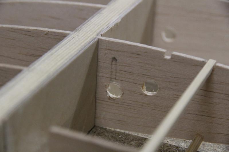

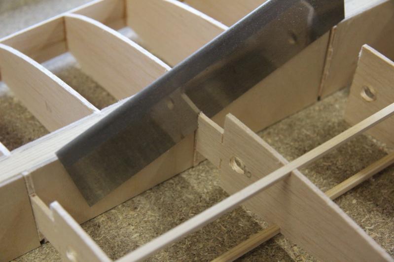

Ik was vergeten in de eerste ribben (waar ook de vleugelverbinder doorheen loopt) gaten te boren voor de servokabels. Deze moesten nu alsnog geboord worden. Helaas krijg je dat niet zo netjes voor elkaar als wanneer je de ribben nog los hebt liggen. Niet zo'n ramp, het verdwijnt straks toch onder de bespanning.

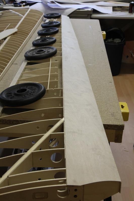

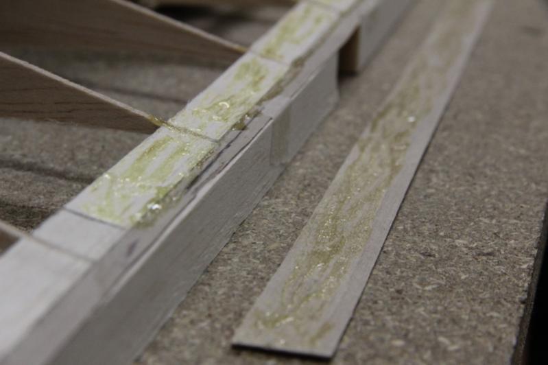

Zojuist heb ik het eerste stukje bovenbeplanking van de achterlijst gelijmd. Eerst moest ik lange stroken 0,4mm triplex maken. Aftekenen hiervan gaat prima met een schuifmaat die je vastzet op de gewenste breedte. De punt is zo scherp dat hij een lichte groef in het hout trekt.
full

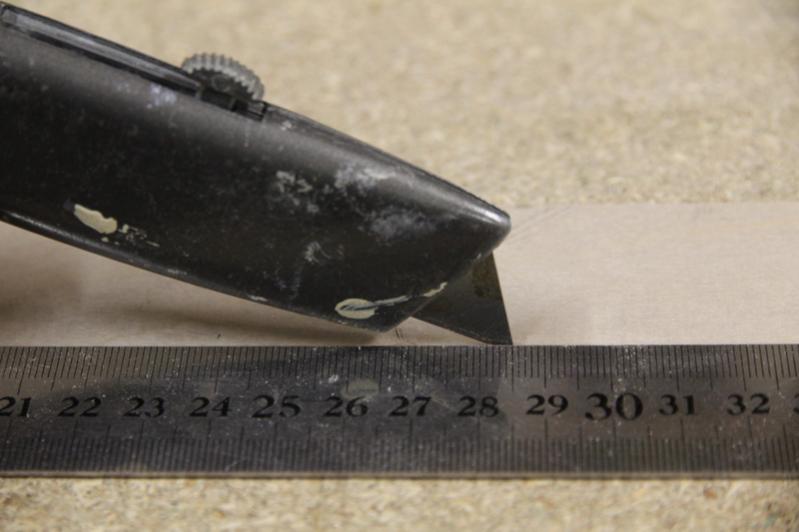

Dan snij ik de stroken met een Stanley mes langs een metalen lineaal.
full
Zowel de strook als de achterlijst zelf wordt ingesmeerd met Bisonkit. Dit laat ik een minuut of 10 drogen tot het niet meer 'nat' aanvoelt.
full

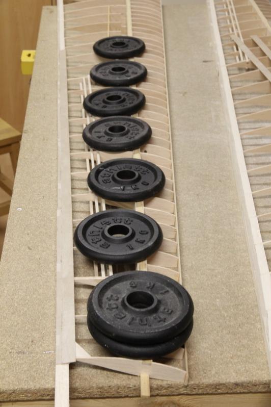

En dan de strook erop, overal goed aandrukken. Zit meteen vast. Tijdens het lijmen liggen gewichten op de vleugel zodat de vleugel met de juiste washout op de bouwplank wordt gedrukt. Dat wordt zeker straks bij het lijmen van de beplanking tussen ligger en voorlijst belangrijk.

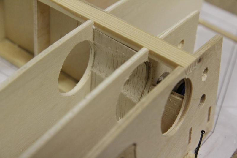

Epoxy vraag
Binnenkort wil ik de vleugels aan de romp hangen om de buis voor de vleugelverbinder in de vleugels te lijmen. Er zit wat ruimte tussen de buis en de gaten, dus dat moet opgevuld worden. Ik wil voor deze klus ingedikte epoxy gebruiken.
Wat voor epoxy kan ik het beste gebruiken? Ik heb de keus uit:
- 'standaard' 30 min epoxy
- 2 uurs epoxy (is erg dun)
- UHU endfest (lijkt me goede lijm voor deze klus, maar ik weet niet of ik genoeg heb)
Wat kan ik het beste gebruiken voor het indikken van de epoxy?
- microballoons
- katoenvlokken (dan knip ik wel een doek aan stukken, geen ervaring mee)
- glassnippers (glasdoek aan flinters knippen, ook geen ervaring mee)
Zal ik de buis zelf nog ergens mee in moeten smeren voor het geval er wat epoxy langs lekt? Wat smeer ik erop? En hoe krijg ik dat er later weer af? De passing van de vleugelverbinder in de buis is goed strak, dus plastic oid is geen optie. Is siliconenspray een optie?

Han, is PU lijm sterk genoeg? Ik heb nog weinig ervaring met PU lijm, maar heb wel een fles staan. De lijmverbinding moet krachten kunnen dragen vanwege de speling tussen de vleugelverbinder en de gaten. Bij de verwerking zoals jij beschrijft, moet je wachten tot de lijm licht gaat bruisen voor je het aanbrengt? Of moet het beginnen in te dikken?
Ik zou gewoon 24 uurs epoxy (lamineer )nemen en deze indikken met microbaloons .
Dit is vertrouwd en stevig .
Zelf gebruik ik pu lijm voor de bussen ,maar dan zit er ook niet meer dan 0,2mm speling tussen bus en hout.
- microballoons
Mijn ervaringen met dit spul zijn dat als je een knalharde verbinding wilt krijgen je glassnippers moet gebruiken en als je het nog een beetje wilt modelleren je het beste microballons kunt gebruiken.
Met PU-lijm en grote overspanningen heb ik de ervaring dat je toch niet echt kunt spreken van een 'harde' verbinding.
Microballoons is een lichtgewicht vulmiddel zonder sterkte. Katoenvlokken voegen sterkte toe, dus in dit geval zou ik kiezen voor de katoenvlokken.

Maar als ik zie hoe weinig hout er boven de buis zit, heb ik zo mijn bedenkingen.
full
Maak nog een webbing langs de buis.
Uitrichten en het helehandeltje vol schuimen.
Dan zit alles pas vast. En zal bij superwarm weer de boel ook niet verzakken.
Ook al gezien en meegemaakt.
Groeten Han.
Ik weet niet of je er iets mee kunt maar om te voorkomen dat epoxy bijv. scharnieren plakt waar het niet hoort gebruik ik vaseline.
Je zal vast wel een potje ergens hebben staan. (nachtkastje? ;))
Vullende lijm
Schleicher gebruikt voor de verlijmingen van houten romp-spantjes aan de romphuid een mengsel van katoenvlokken en aerosil.
Katoenvlokken zijn goed bestand tegen schokbelasting.
Microballoons worden toegevoegd om de stroperigheid te verhogen en het mengsel smeerbaar te houden.
Normaal werkt de dikte van 'Nutella' wel ok.
Gewoon een beetje experimenteren met verhoudingen
Ook vleugelliggers en vleugelhuid worden hiermee gelijmd.
Ronald, dank voor je toelichting. Katoenvlokken zijn onderweg en kunnen elk moment op de deurmat vallen.

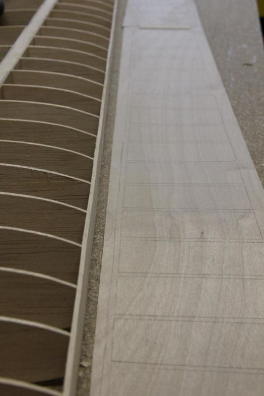

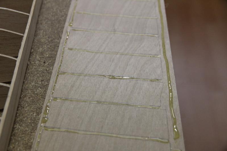

Bij één vleugel is de neusbeplanking aan de bovenzijde reeds aangebracht. Eerst heb ik afgetekend waar alle ribben komen.
full
De beplanking voor de onderzijde is ook meteen afgetekend, want daar kan ik er straks aan de binnenzijde niet meer bij.
Binnen de lijntjes worden rupsen bisonkit aangebracht, welke ik even later wat uitsmeer. Niet te veel rupsen tegelijk willen aanbrengen, anders droogt de lijm al teveel op en smeert het niet meer goed uit (op de foto was eigenlijk al teveel)
full
De ribben worden ook ingesmeerd met lijm, en na enig drogen wordt de beplanking aangebracht. Overal goed aandrukken en het zit meteen lekker vast.
full
De verhoging van de torsiestijfheid valt me wat tegen, maar de echte stijfheid komt pas als ook de onderste beplanking erop zit en de D-box gesloten is. Ik zit zeker niet in over de uiteindelijke te bereiken stijfheid, maar ik had al wat meer verwacht van deze enkele laag.
