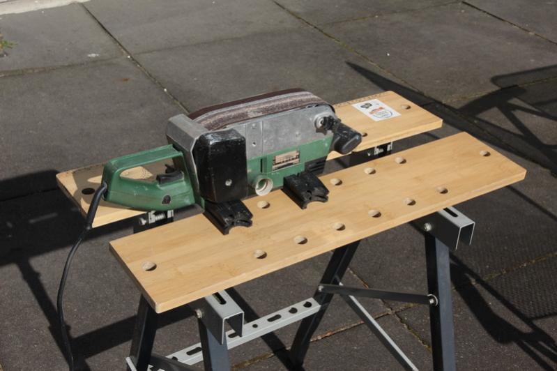

De kasten van de remkleppen waren wat te hoog. Om dit in te korten heb ik gereedschap gebruikt wat niet direct alledaags is voor de modelbouwer.
full

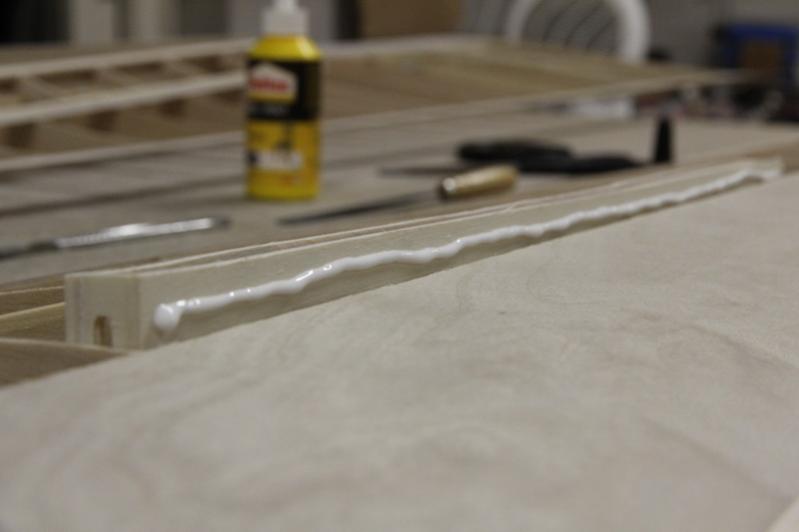

Om de kasten van de remkleppen in de vleugel te lijmen heb ik de kasten deels in de vleugel laten zakken. Dan zet ik een reep lijm op de uitstekende kast (en aan de andere zijde op de webbings) en laat ik de kast helemaal naar beneden zakken.
full
De dan uitpuilende lijm veeg je simpel weg.
full

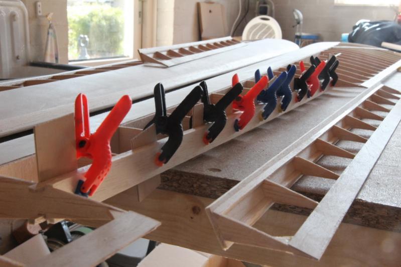

Tijdens het drogen van de lijm zet ik de vleugel vertikaal, zodat de kast niet naar beneden zakt.
full

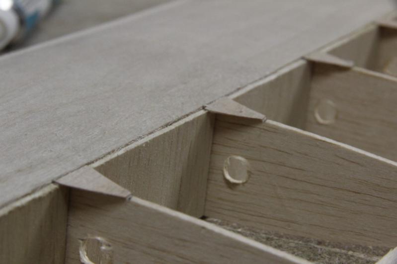

Ik ben begonnen met het aanbrengen van kleine triplex hoekjes. Die moeten eerst nog worden ontdaan van freesrafels. Als je straks alle hoekjes (enige tientallen) in één keer moet zetten wordt het wat veel, dus waarom niet in etappes?

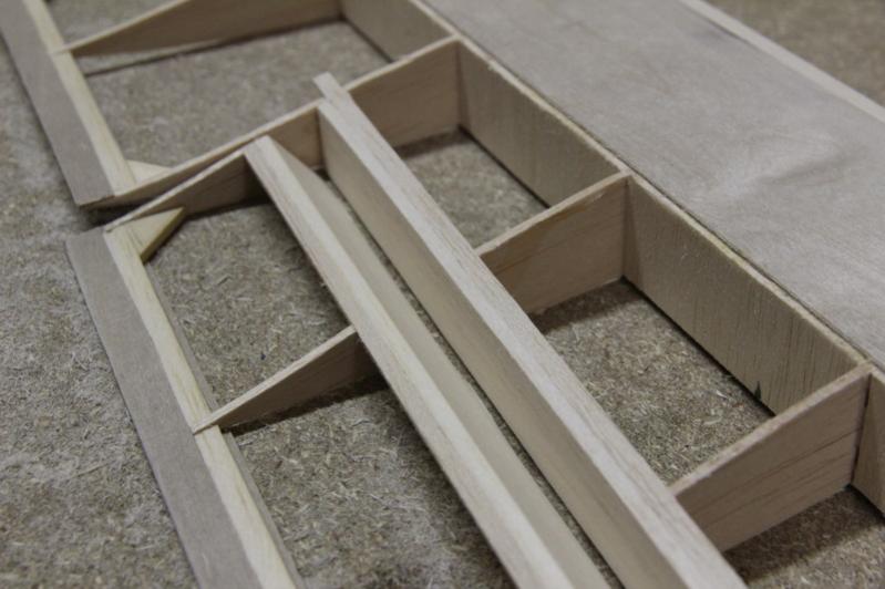

De ribben achter de remkleppenkast moesten nog worden vastgezet. Tussen de remklep en de kast zet ik wat stukjes balsa om de wand van de kast naar buiten te drukken, zodat er goed contact is met de uiteinden van de ribben.
full
Dan kan de beplanking om de remkleppen gezet worden.

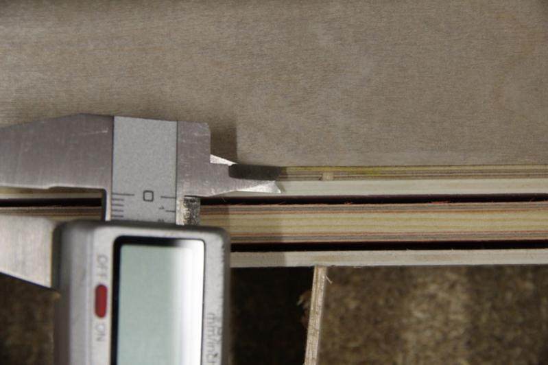

In de beplanking moet een sleuf komen waardoor de kleppen naar buiten kunnen. Eerst de einden van de kleppen aftekenen.
full

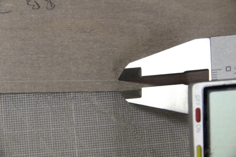

Dan de schuifmaat vastzetten op de dikte van de rand die moet blijven zitten.
full
Met de schuifmaat kras je dan een mooie lijn op de beplanking.
full
Uitsnijden doe ik met een Stanleymes langs een stalen lineaal (niet op de foto).
full
De andere zijde van de uitsnede wordt ook met de schuifmaat afgetekend. Alles uitgesneden en aangebracht op de vleugel ziet het er zo uit:
full
