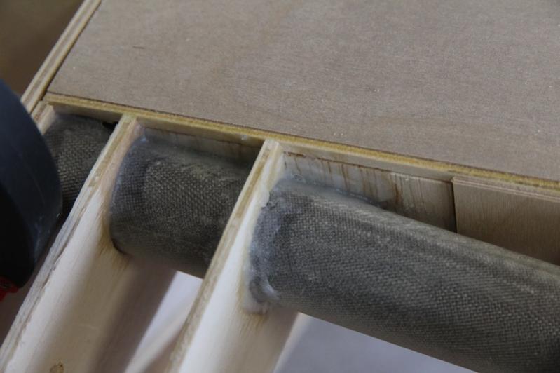

Een wijze om een kritische zone te verstevigen is het gebruik van multiplex als vleugelbedekking.
Je verlijmt een spy multiplex in je bedekking.
Grootte in functie van het doel welteverstaan.
Natuurlijk van dezelfde dikte of de balsabedekking.
Mooi inlijmen met trage epoxy.
Zo kun je de overtollige lijm verwijderen met metyl.
Heb ik zelf eens moeten toepassen om een kritische zone te versterken (zie foto).
Liefst multiplex van de beste kwaliteit (lees hardste).
Maar als ik zie hoe weinig hout er boven de buis zit, heb ik zo mijn bedenkingen.
full
Maak nog een webbing langs de buis.
Uitrichten en het helehandeltje vol schuimen.
Dan zit alles pas vast. En zal bij superwarm weer de boel ook niet verzakken.
Ook al gezien en meegemaakt.
Groeten Han.

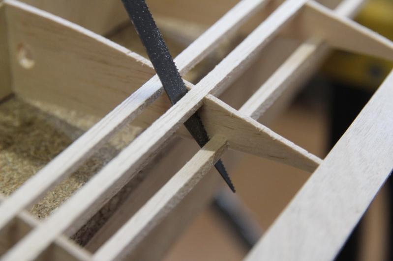

Vergeet de webbing niet!
Bij voorkeur helemaal tot het eind van de ligger.
Anders gaan de ribben een beetje staan wringen bij torsie krachten ipv. dat de webbing dat opvangt. Desnoods (als niet is voorzien in webbing tot het eind) licht eenzijdige balsa webbing.
Dirk.

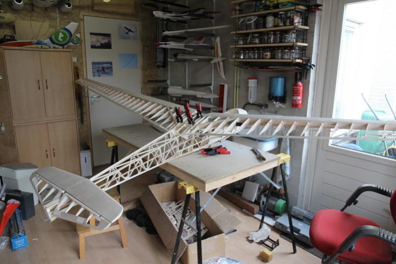

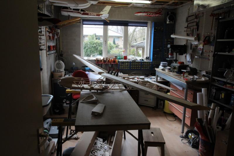

De Ka-7 staat nu deels in elkaar in de garage. Ik moet toch eens met de vrouw overleggen of het muurtje van mijn bouwhok niet iets opgeschoven kan worden.....
full
full
Zo binnen is het ding enorm, buiten valt het altijd weer een stuk mee.
De symmetrie is gechecked: afstand tussen vleugeltip en stabilobout is 2300 en 2995 mm. Die 5 mm afwijking valt binnen mijn marges, lijkt me prima.

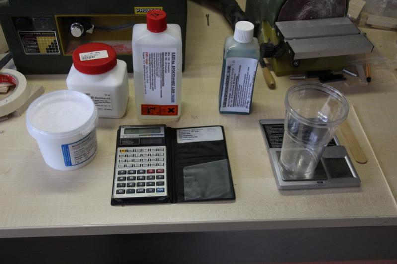

Ik heb de hulzen voor de vleugelverbinder in de vleugel gelijmd. Bij zo'n klusje altijd zorgen dat alles wat je nodig denkt te hebben bij de hand is.
full
De epoxy is aangedikt met katoenvlokken tot een mooie pasta. En dan kliederen maar.

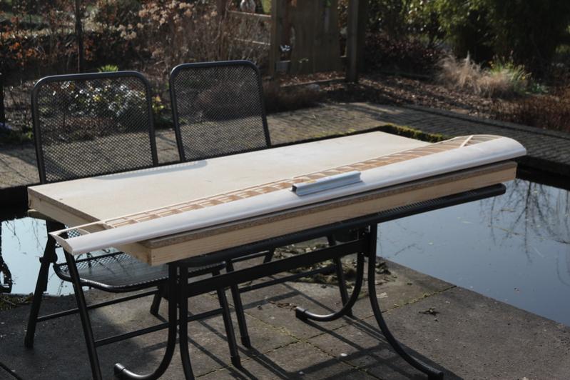

Tijd voor weer wat foto's.

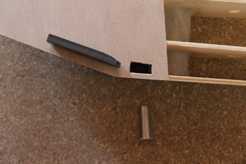

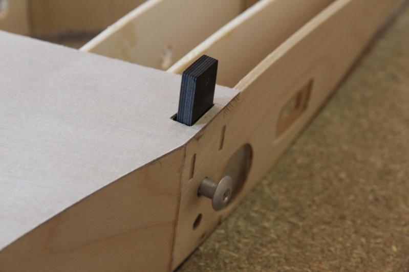

In de onderbeplanking worden kleine gaten gesneden om de 'wing-release' hulpstukken in te kunnen steken.
full
full
Van binnen ziet het er dan als volgt uit:
full
De zwarte hulpstukken moesten nog licht worden bijgevijld, en nu werkt het systeem prima.

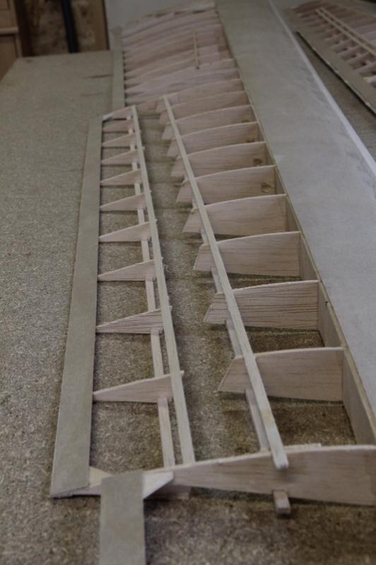

Op één vleugel is de neuslijst al aangebracht.
full

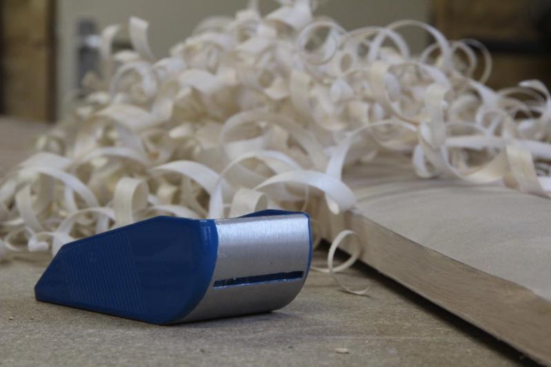

Dan eerst weer schaven, waarbij weer zo'n heerlijke stapel houtkrullen ontstaat.
full
Voor het schuren heb ik enkele neusmallen uitgeprint met Profili.
full
De neuslijst is 10 mm dik. Het lijkt erop dat de ribben ook berekend zijn met een neuslijst van 10 mm. Het resultaat is dat de neuslijst maar NET dik genoeg is, of hier en daar ook net NIET dik genoeg. Liever had ik een neuslijst van 12 mm dik gehad, of ribben die met een neuslijst van 9 mm berekend waren. Mogelijk moet ik nu nog een dun strookje balsa voor de neuslijst plakken. Ik zal even zoeken of ik nog een 12mm plankje heb liggen voor de andere vleugel.

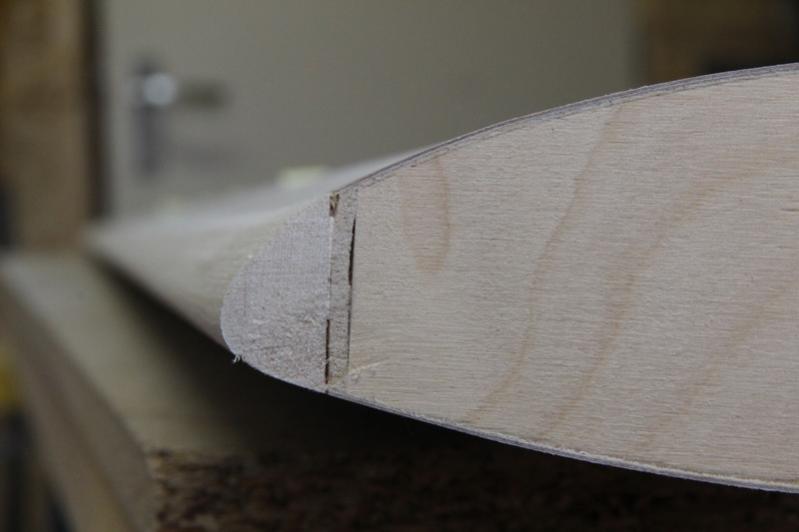

Vanmiddag lekker bezig kunnen zijn. De voorlijst van de eerste vleugelhelft is in vorm geschuurd. Voorop heb ik nog een reepje balsa moeten plakken, de houten lijst was inderdaad te dun. De vorm van de neus lijkt er aardig goed in te zitten.
full
De andere vleugelhelft krijgt een 12 mm dik stuk hout voor de neus (ipv de geplande 10), dat zou genoeg moeten zijn.

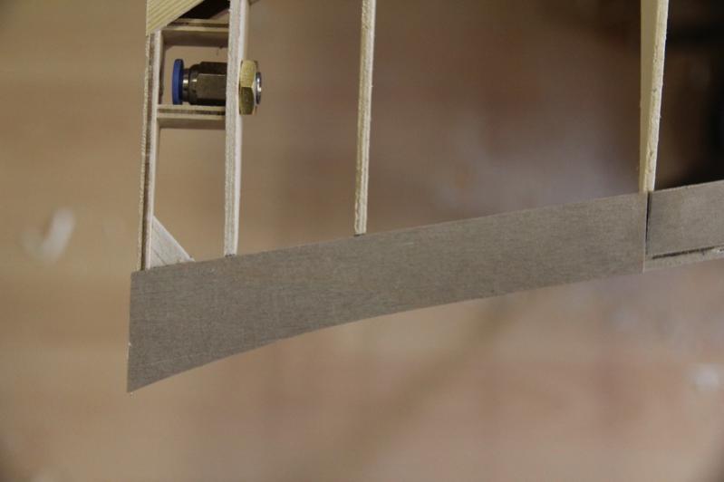

Het laatste stukje achterlijst beplanking bij de wortel is aangebracht. Klusje van niets, maar toch is het erg lang blijven liggen. Dat heb je soms met kleine klusjes, dat blijf je dan maar uitstellen/vergeten.
full

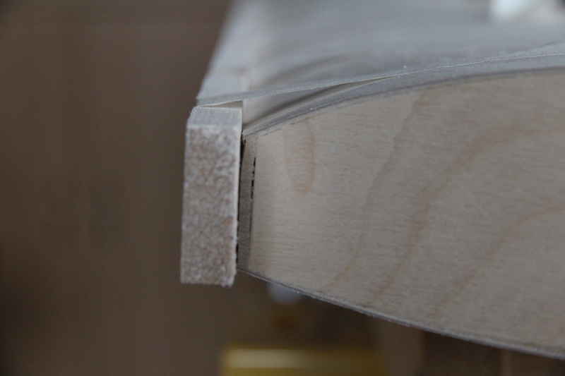

De onderste achterlijstbeplanking stak nog wat uit, dat is netjes afgesneden. Ik heb nu een hele strakke rechte achterlijst.
full

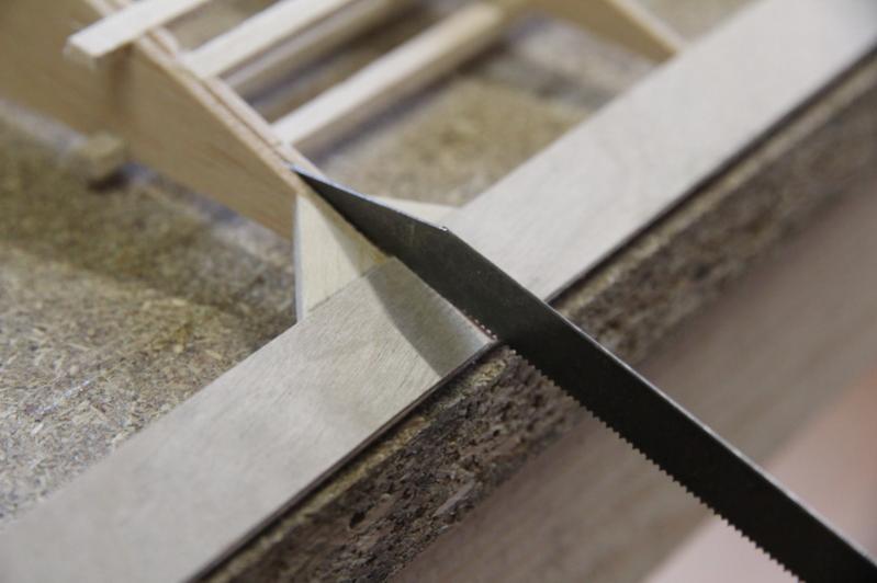

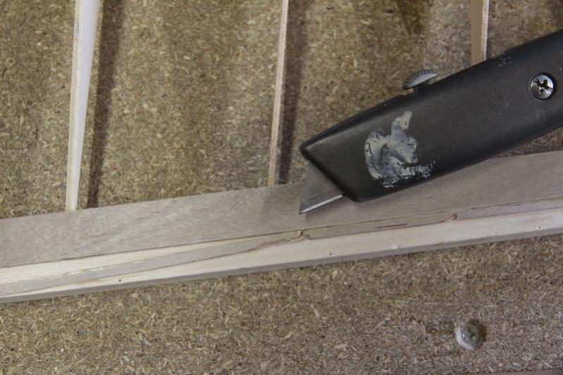

Het rolroer is uit de vleugel gezaagd.
full
full
full
Na wat schuurwerk krijg je dit
full
De vleugel begint met een strakke neus en achterlijst steeds meer zijn uiteindelijke vorm te krijgen. Het is beregaaf om dit heel langzaam onder je handen te zien ontstaan. Ik heb vandaag weer de nodige keren "KICKEN!" geuit, dan sta ik echt te stuiteren van opwinding in mijn bouwhok. Heerlijk.
