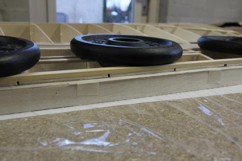

    De achterlijst wordt opgevuld met balsa. Het op maat snijden hiervan gaat redelijk snel, maar door het formaat van de vleugel ben je er toch snel een tijdje mee bezig.
    [​IMG]
    Tijdens het lijmen leg ik op alle blokjes een vuren lat met daarop gewichten. Zo wordt het overal egaal aangeduwd.
    [​IMG]
    Straks worden de blokjes met een schuurlat afgeschuind tot ze gelijk met de ribben lopen. Dat zal wel voorzichtig moeten gebeuren om geen happen uit de ribben te schuren.

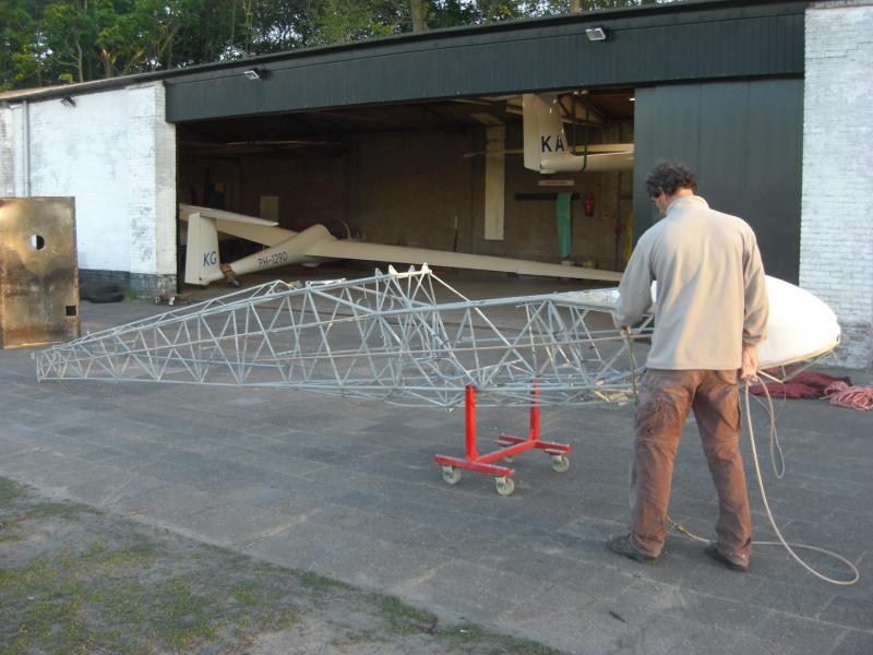

    Ik heb van Ronald een flink aantal foto's gekregen van het opnieuw bekleden van de PH-271 afgelopen winter. Waarvoor dank! Het geeft een goede houvast over hoe het bekleden straks aan te pakken. Na het zien van deze foto´s ben ik wel overtuigd dat mijn model met Koverall bekleed moet gaan worden in plaats van Oracover.
    De geheel kale romp, met op de achtergrond de PH-1290 (die ik hier ook in het klein op de plank heb liggen :)).

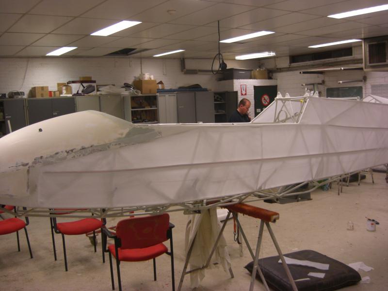

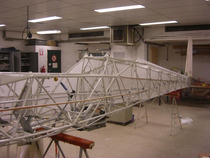

    Enkele foto's van het bekleden
    [​IMG]
    [​IMG]
    [​IMG]
    [​IMG]
