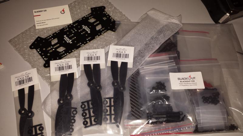

De kogel is door de kerk, mijn volgend project word een.....:music: .....Blackout 330!:D
full
Hieronder zie je de Blackout mini H op de onderplaat van de 330 staan om de maat te vergelijken.
