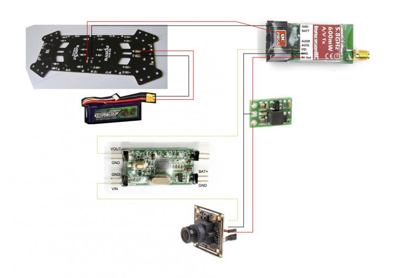

Ik kom er maar niet uit met mijn mini-OSD. Tot zover ben ik:
Moet bij mini-OSD de 'min' van het video signaal ook aangesloten worden? Of is de 'min' van de accu aansluiting voldoende?
En haal ik de stroom voor de mini-OSD rechtstreeks van de PDB? Of haal ik die voor de step-up (5V van de ImmersionRC TX) of na de step-up (12V naar de camera)?
EDIT:
Laat maar.. natuurlijk sluit je de spanning rechtstreeks op de PDB aan.
Dat is wat een OSD natuurlijk doet, de werkelijke spanning van de Lipo doorgeven. Soms denk je gewoon te moeilijk als beginnende bouwer.
EDIT:
Aha al opgelost dus?
Ik zou de verbindingen op de OSD met goede connectors maken die strak zitten of solderen. Los contact wil je niet hebben.
En is het videosignaal niet afgetakt? Sommige OSDs takken die af en dan heb je bij een falend OSD toch nog beeld.
