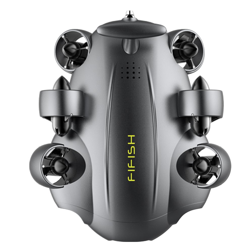

Enfin, in een half open partytent uitgebreid de theorie behandeld en het aansluiten en opstarten van het ding, inclusief de tablets om de camerabeelden te kunnen zien. Toen het gebakje te water. Dit is 'm trouwens:
100 meter kabel er achteraan, anders heb je er natuurlijk niks aan; op 40 mHz kom je hooguit op 3 meter diepte, met 2,4 gHz op onderveel een centimeter. Dus: draadbestuurd.
Echt anders varen dan met een bovenwaterschip. Niet alleen zaten de functies op de controller op andere plekken dan ik gewend ben, (Vooruit/achteruit op rechts i.p.v. links, duiken is met de linkerknuppel naar achteren, opduiken knuppel naar voren, heel tegennatuurlijk voor mij, 'Krabvaren', dus puur zijwaarts met de rechterknuppel naar links of rechts en 'gewoon roer' weer met links... En met een ander schuifje kun je het ding met z'n snoet (en dus camera's en lampen) schuin naar voren in het water laten hangen om bijv de bodem af te zoeken. Kortom: Pas na een slordige tien minuten kon ik het ding exact krijgen waar ik 'm hebben wilde. En dat duurde bij de rest ook best lang.
