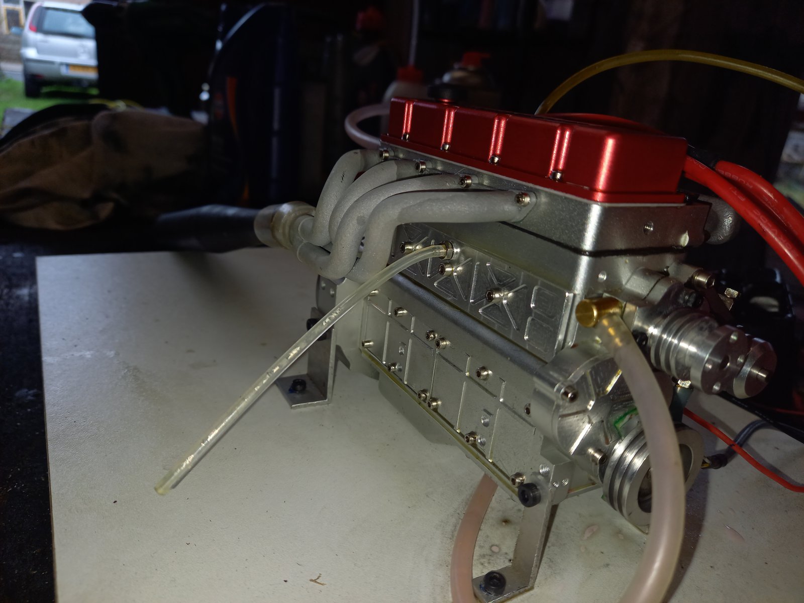

    Dat was inderdaad erg opvallend...
    De starter is nogal rauw, en rondtornend op de starter maakt het ding zo op dat klankbord gemonteerd een afschuwelijk geluid. Maar toen hij liep, was dat eigenlijk "zijdezacht" en zonder noemenswaardige trillingen.
    En hij hapt inderdaad nogal op het gas. Dat is goed, want dat zou KUNNEN betekenen dat de governor er weinig moeite mee gaat krijgen???
    Een ander ding wat ik behoorlijk opvallend vond, was dat eigenlijk vanaf de allereerste minuten het ding zelfs bij deze lage toerentallen een behoorlijk koppel weet op te wekken. De motor van pokkebootje kan ik relatief makkelijk tot stoppen dwingen door gewoon de as tussen de vingers te nemen en dan HARD te knijpen.
    Dit ding sleurt zo hard door dat ik binnen 10 seconden mijn vingers brandde aan de as. Zelfs op de omtrek van het vliegwiel (wat gelukkig spiegelglad afgedraaid is, moet ik fors hard drukken om hem door de knieën te dwingen, en hij reageert onder die belasting ook tamelijk goed op het gas: Afremmen en een haartje gas bij geven resulteert in dat de motor bij hetzelfde toerental (ongeveer) fors meer koppel opwekt.
    Ik heb er alle vertrouwen in, dat dit goed gaat komen.
    Helaas nog niet, en de ontsteking heeft geen tach aansluiting, dus daarvoor moet ik wachten tot ik de governor geïnstalleerd heb, maar dát kan nog even duren. Want daarvoor moet ik o.a. een sensor maken, plus beugeltje, en een servo-frame.
    Komt goed, maar kost tijd.
    Ik was ook aangenaam verrast... Ik had, vanwege het teleurstellend simpele carburateurontwerp, en het eveneens kipsimpele inlaatmanifold, verwacht ERG lang bezig te gaan zijn voordat het ding op alle cylinders zou willen lopen, maar eigenlijk deed ie dat bijna vanaf het allereerste begin. Dat verbaasde me eigenlijk behoorlijk...
    :D ja... ik had zo het vermoeden dat de buren niet op het (naar andere video's te oordelen) tamelijk agressief klinkende gerochel uit de open pijp zouden zitten te wachten...
    Om eerlijk te zijn, heb ik, alweer oordelend naar hoe de motoren lopen die ik op YouTube gezien heb, sterk de indruk dat die uitlaat het loopgedrag positief beïnvloed.

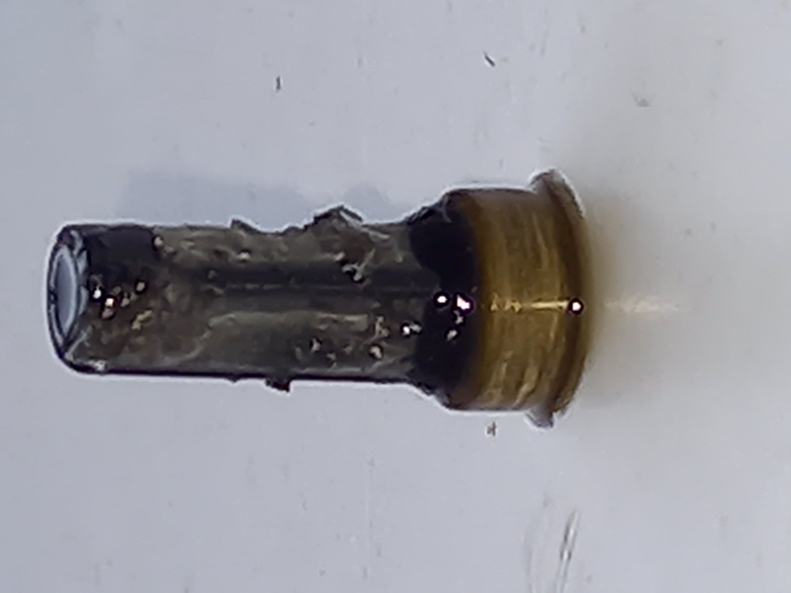

    Het viel me na een minuut of twee looptijd op dat de olie "raar" stroomde: langzaam en met luchtbellen...
    Filter er tussenuit gehaald, en de olie ververst.
    Het filter zag er zo uit:
    Dat was toch wel even wat sneller dan ik verwacht had...

    Heeft ie wel carter ventilatie?
    Vocht in de atmosfeer. Is en blijft een compressortje…

    Ik ook, Klaas... :D :D :D Maar ik weet wel dat (zo op de eerste schatting) die motor een héél eind komt.
    Ik heb het filter boven een koffiefilter uitgeblazen met remmenreiniger. Ik zie wat heel fijn metaalgruis (lijkt mij inloopgruis toe) en een paar héél kleine spaantjes, vermoedelijk uit draadgaten afkomstig. Het lukt me niet om dat op de foto te krijgen.
    Er zal ook wat "fluff" tussen gezeten hebben (gewoon huisstof van toen de motor open en loot op de bouwtafel lag), want het filtertje zag er wat "klonterig" uit.
    Intussen heb ik vanwege dat ik met de warmtecapaciteit van het 250 ml koelwaterreservoir hooguit een minuut of twee kon draaien, toch maar het radiator en fannetje in de kringloop gezet. Dat setje is echt marginaal berekend op onbelast draaien: Met de radiator in de zuigleiding krijg je een zelfregelend effect: Met koude motor doet de radiator niks, en met toenemen van de expansietank temperatuur neemt de warmteafgifte ook toe.
    Onbelast lopend op gematigd toerental stabiliseert de temperatuur dan op ergens tussen de 60 en 70 graden in de tank, met heel ruw gemeten ongeveer 20 graden verschil tussen inlaat en uitlaat.
    Als je dan de motor stopt, blijkt dat er IN de motor toch wel hogere temperaturen aanwezig zijn want dan begint de uitlaatslang te sputteren. Maar dat is maar marginaal, want twee a drie keer 2 seconden de starter er op zonder vonk pompt al genoeg water door de motor om dat te laten stoppen.
    Ik zag dat de waterpomp een hééél bescheiden lekkage vertoonde, en voor zover ik kon zien kwam dat van de deelpakking af.
    Dus ik heb bij draaiende motor die boutjes wat nagetrokken, pomp weer lekvrij gedurende de rest van de run, en dat leverde verder geen problemen op, totdat...
    Tsja... ik had de voeding van de koelfan niet zo heel erg zorgvuldig gedaan, dus die viel stil en toen werd de boel toch wel wat te heet. Ik heb vast kunnen stellen dat onbelast lopend de inlaat van het koelwater met de flow die deze pomp genereert, NIET boven de 75 graden moet komen, want dan begint er stoom met de afvoer mee te komen en da's niet de bedoeling.
    Het tankje was toch nagenoeg leeg dus, motor uit, olie ververst (was in 10 minuten vrij donker geworden, maar absoluut niet pikzwart of zo. Geen probleem, mooi op tijd bij, en die 25 ml per wissel, met een liter olie kun je 40 keer olie verversen. Dus dat is ook geen echt dingetje.
    Maar toen... Bij de start van de derde run, liep de koelwaterpomp niet mee. Zat niet vast, mogelijk gewoon de snaren niet strak genoeg (de spanner staat nog op de meest "losse" stand en dat GING goed...
    Mischien is het ook wel mijn eigen schuld omdat ik vóór de tweede run de poelies (en dus ook die O-ringen) met remmenreiniger schoongemaakt had, maar hoe dan ook, pogingen de pomp een zetje te geven, werkten niet, en binnen 30 seconden prutsen lagen beide O-ringen in stukken. Dus de pret is even over.
    Nu is dat niet zo'n heel grote ramp, volgens mij zijn het gewone NBR ringen, en die kun je bij Technirub zó bestellen.
    Naar beste meting zijn ze 1,5 mm x 33 mm en daar heb ik er dan maar 50 van besteld.

    Dus geen slurrie in het filter, maar metaal. Goed dat het filter er tussen zat.

    Hoe groot zijn die splinters? Wat is de aard?

    Vermoedelijk wel iets, maar een hoeveelheid ter grootte van een speldeknop.
    Op één deeltje na, wat mij een stukje spaan van het tappen van boorgaten toeleek, de rest echt minimaal spul. Slijtage deeltjes, "inloopgruis", met het blote oog nauwelijks te zien, maar met een zaklamp zie je wat schitteringen in het papier.
