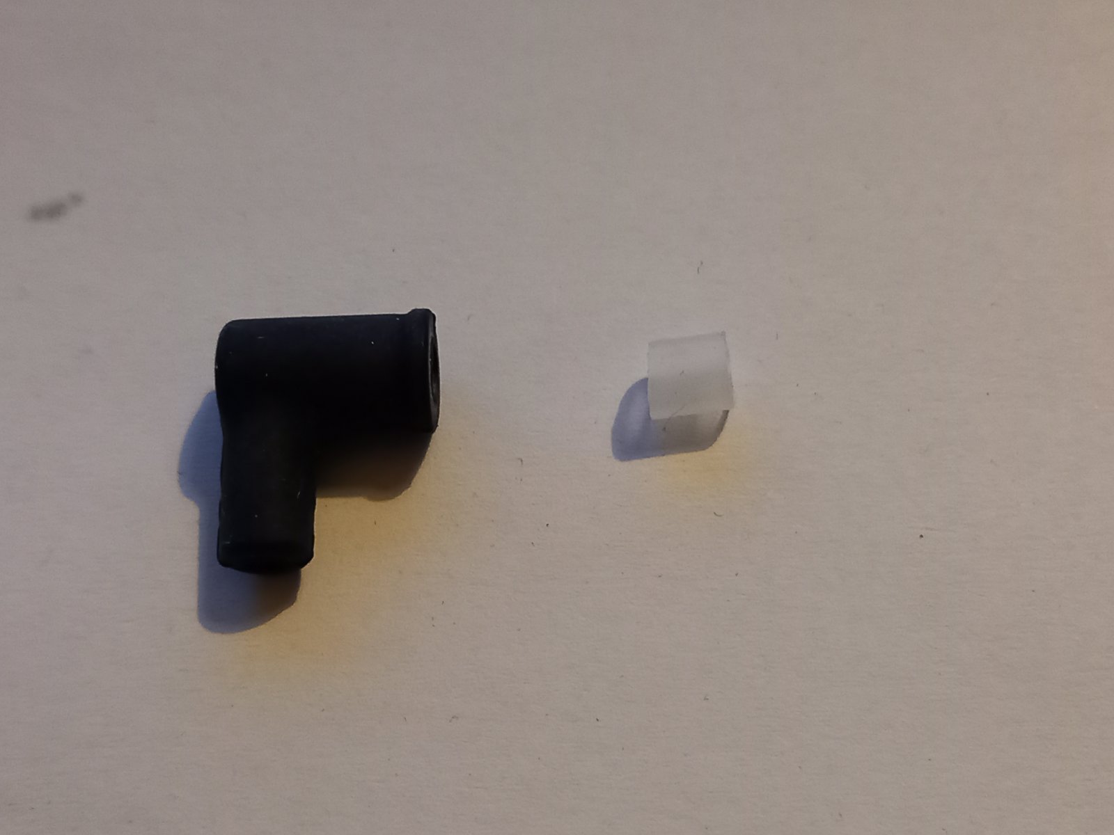

Dat kreeg ik dus ook, compleet met passende "bougie-dopjes" (gewoon die rubberen dingetjes die je ook voor gloeipluggen hebt, maar dan ZONDER binnenwerkje), en de ontsteking heeft vier HT kabels die koud afgesneden zijn. De bedoeling is dat je de dopjes over de bougies schuift, en de kabels zo ver mogelijk die dopjes in ramt, en als koper en bougietop dicht genoeg bij elkaar zitten, dan doet ie het wel...

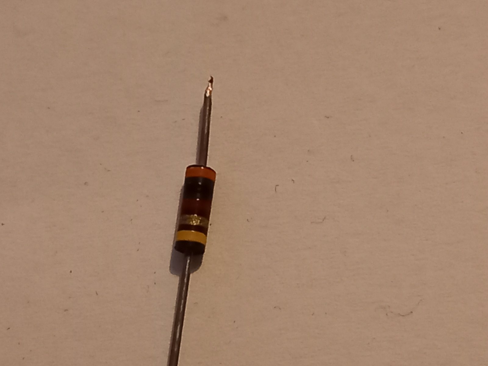

Maar dat geeft natuurlijk een allejezus hoop storing, dus hebben ze er ook 4 weerstandjes van 5K bij gedaan. Gewoon soldeerweerstandjes, met van die lange spinnepoten er aan, en hoe je dat dan aansluit, dat zeggen ze er lekker niet bij.

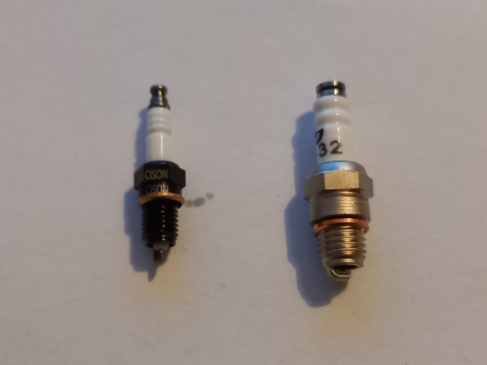

Rechts is de "gloeiplug-size" bougie (en voor de niet-methanolmotor kenners onder jullie, dat is al een heel erg verdomd klein bougietje. Voor het idee: Sleutelwijdte 8)
Links is de nieuwe maat... Die is ECHT vreselijk iniminie, zo klein dat je hem bijna met een pincet die motor in moet draaien (niet eens overdreven, ik had echt wat moeite om ze met de vingertoppen goed in hun gaten te krijgen).
En die dingen zijn dus ZO klein, dat die rubber dopjes daar niet op blijven zitten. Dus ik moet iets improviseren...

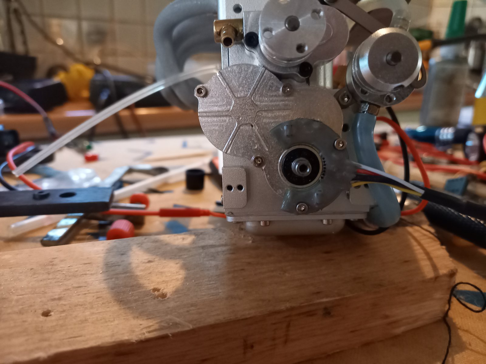

De Hall sensors zijn dan weer best wel mooi gemaakt, schroeven zo rechtsstreeks tegen de motor aan, de timing kan afgesteld worden met de verstelbare distributiepoelie.
Wat dan weer jammer is, is dat de connectors van de hall sensor niet RcEXL standaard zijn, dus ik kan helaas niet het timing-piepertje gebruiken...

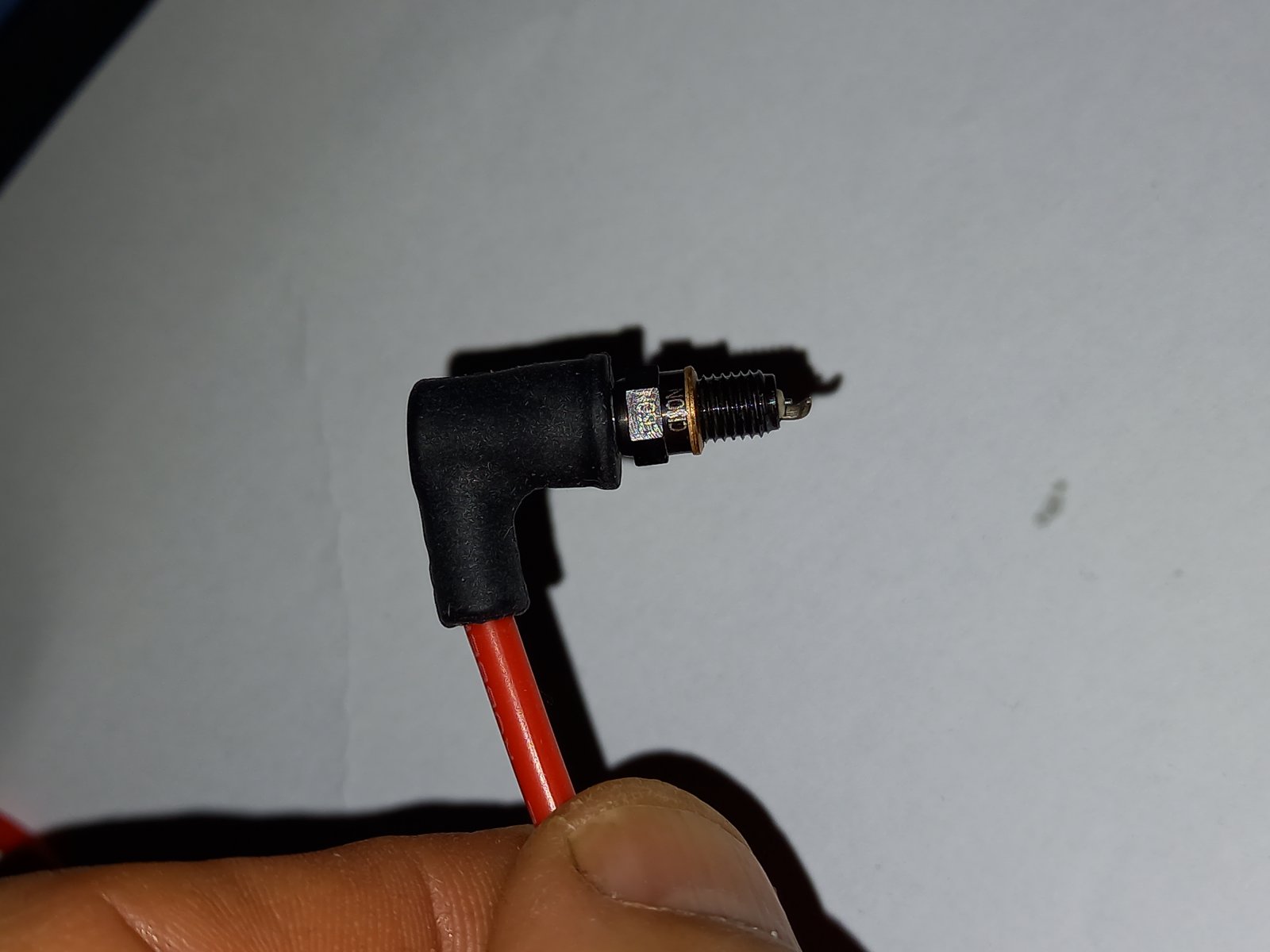

Het ontstekingskitje is gearriveerd... Gaat een hoop improvisatie worden want... Waar ik bang voor was, bleek waar, ALS ik er niet zelf achteraan gezeten had, had ik gewoon een setje gekregen met 1/4"-32 bougies...

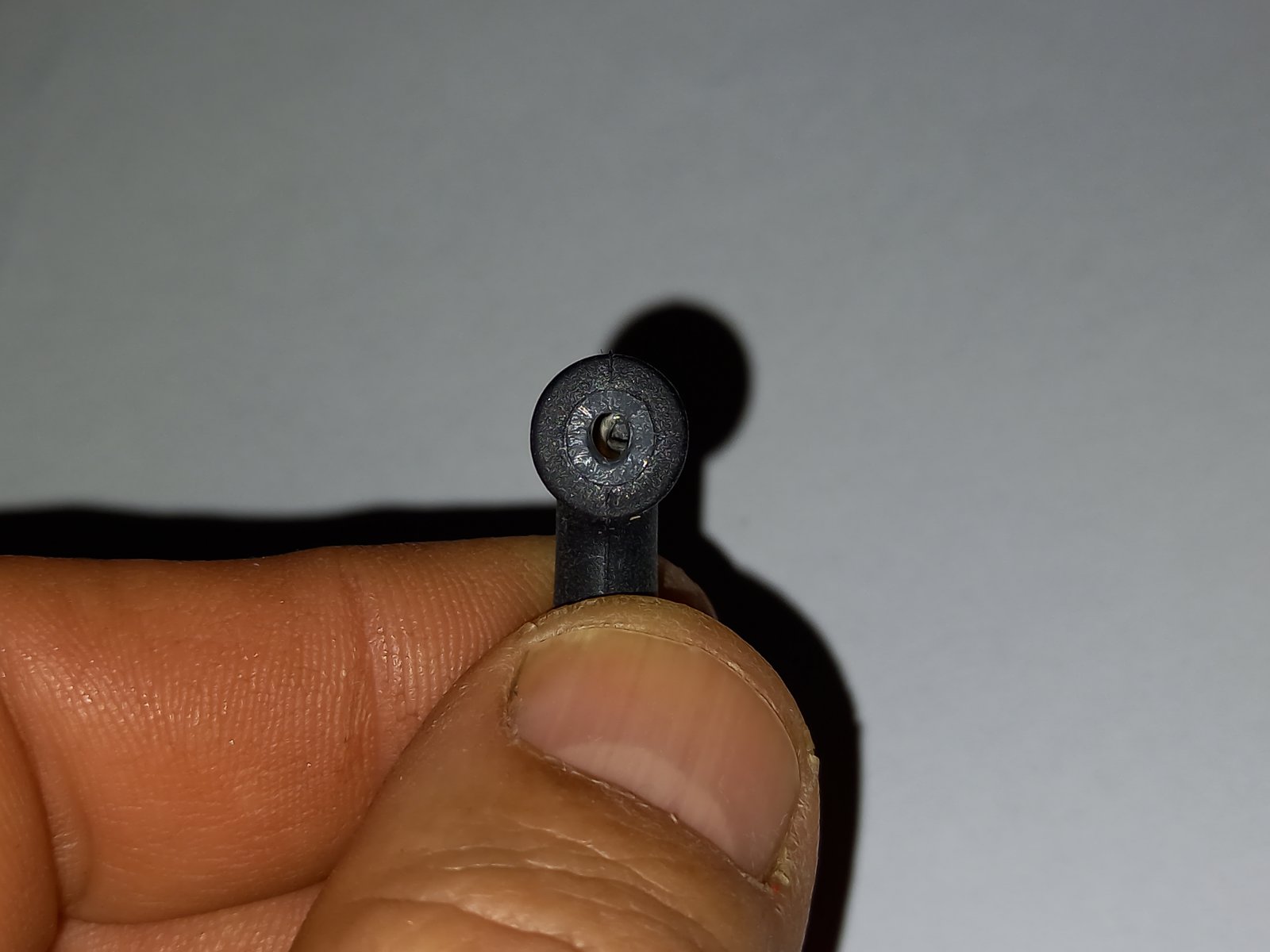

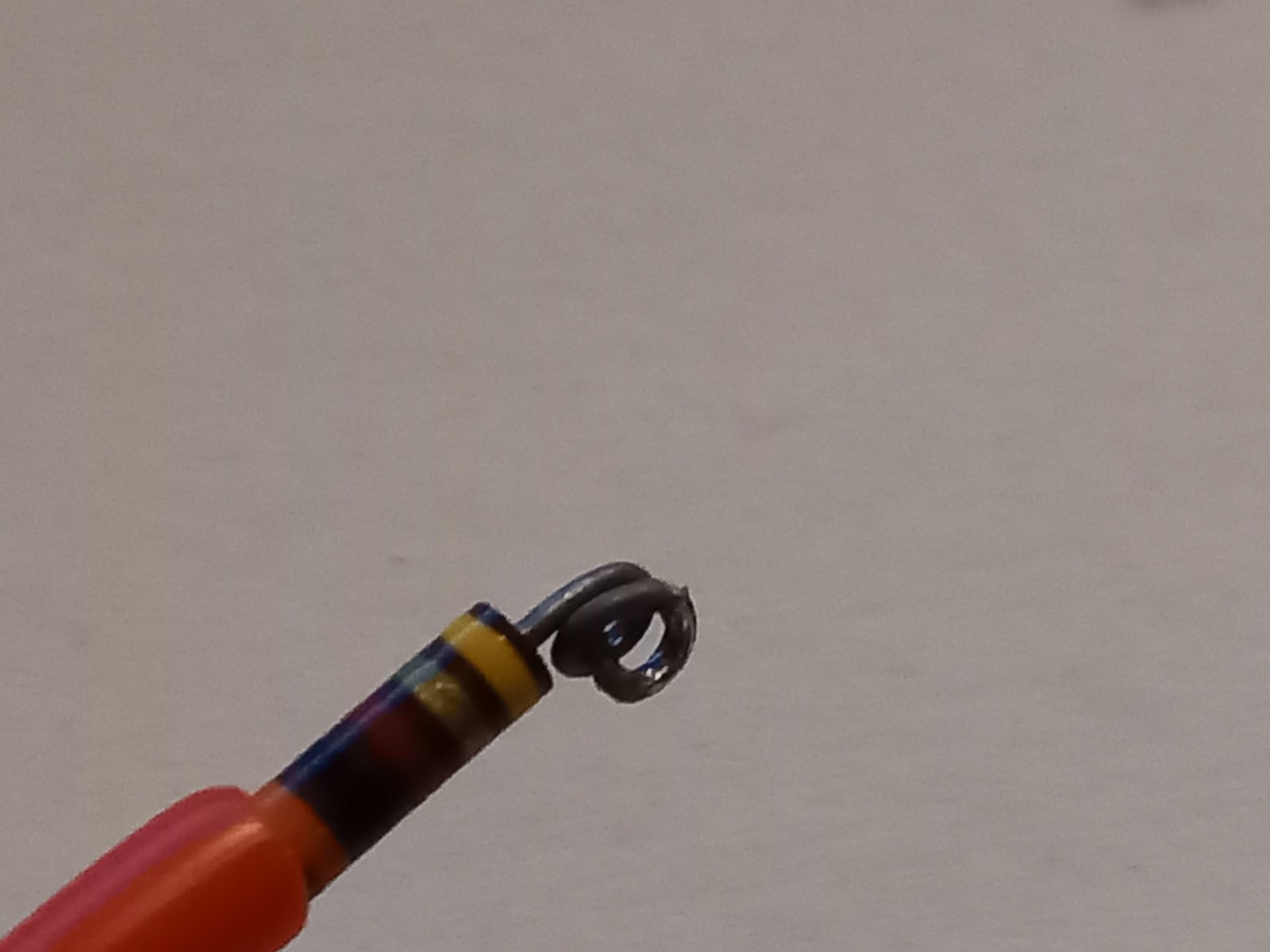

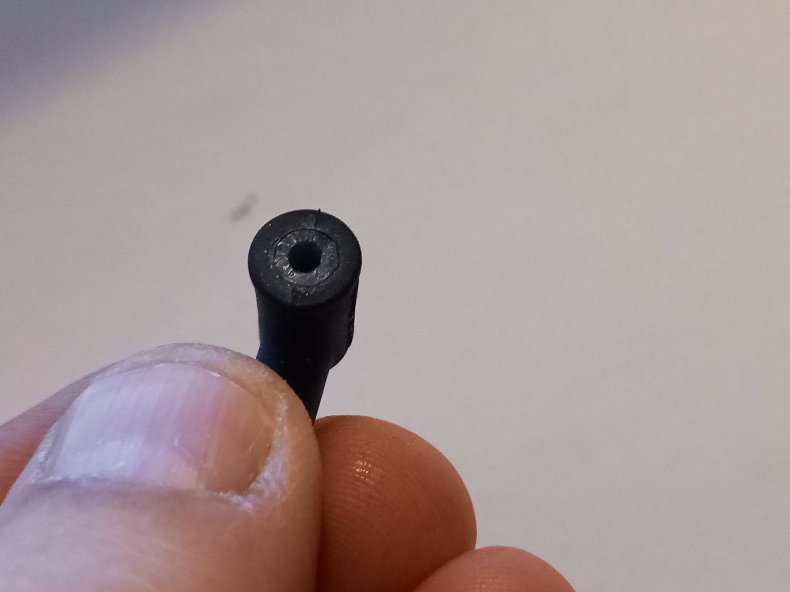

Maar nu komt de grap:
