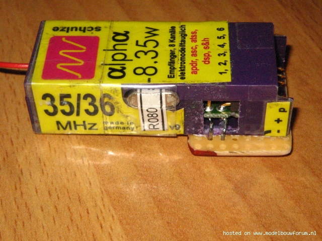

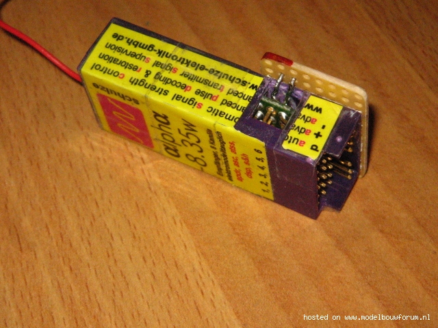

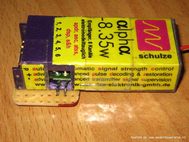

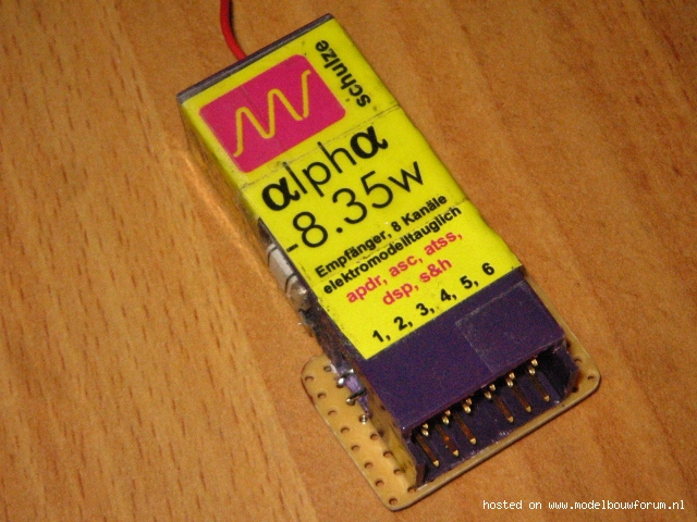

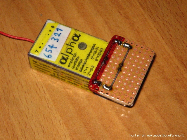

zo, even een update:
Ik kwam op de site van ACT ontvangers tegen die een aparte hoogstroom-connector hebben voor het aansluiten van de accu ! Zeker met de servo's van vandaag de dag kan dat geen kwaad.
Dus zo kwam ik op het idee om iets gelijksoortigs te doen met mijn schulze 8.35w ontvanger zodat de grote stromen direct vanaf de accu naar de servo's kan lopen.
Hiertoe heb ik vanaf alle plussen en minnen van de connector op de print van de ontvanger een stuk koperdraad gesoldeerd. Dat heb ik naar buiten geleidt en op een printje gesoldeerd aan de buitenkant van het ontvangerhuisje, zodat er geen verliezen zijn van de overgang van een stekker (van ontvanger accu naar ontvanger).
Vanaf dat printje lopen dan 4 draden naar de ontvangeraccu, 2 maal plus en 2 maal min. Verder komen er nog 2 elco's op met een lage ESR (= impedantie) als buffer/ filter .
Dit is vrij eenvoudig te doen en kost geen drol dus waarom niet zou ik zeggen.

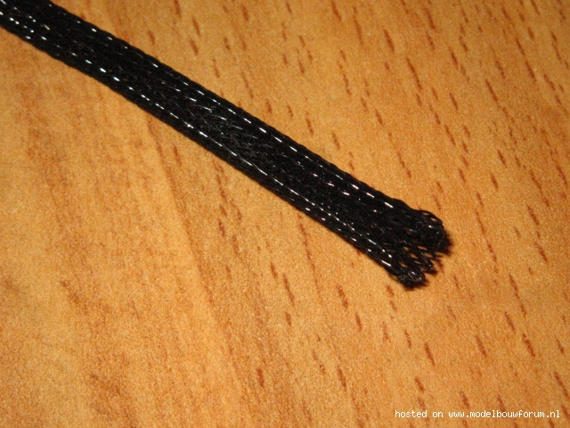

Wat ik verder nog zoek is een soort mantel die de servodraden beschermen als ik ze door het chassis heen voer, ik heb er slechts een stukje van die al bij de heli zat., zie foto helemaal onderaan. Wie weet waar ik deze kan krijgen ??

Hoi Bas ,
Flink aan de knutsel geweest zo te zien , goed bezig .
Is dit een PCM ontvanger ? zo nee , dan zou ik hem niet eens in een E-heli ( van dit formaat ) willen zien , gezien de kans op storingen .( we hebben het dan over een 4KW gehaktmolen als er storing optreed ) .
Indien wel PCM ( ik ken de Schulzes niet ) lijkt het me een goede toevoeging als de bestaande koperbanen in de ontvanger dun zijn .
Ik sluit de spanning van de BEC ook altijd op 2 vrije plaatsen aan in de ontvanger , wel een eindje uit elkaar als het kan .
Let wel op met het monteren van de ontvanger dat je geen sluiting maakt tegen carbon oid , maar dat had je waarschijnlijk zelf al verzonnen .
De kabelsok heet : braided sleeve , kabelsok , kabelkous en is goed verkrijgbaar in de shops .
