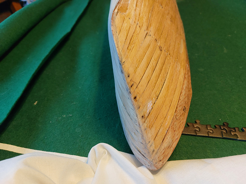

Dag Bert, Dank voor je reactie, Ik heb wel heet water gebruikt, maar nog geen stoom. Alles is wel redelijk op zijn plaats gekomen. het een met wat meer dwang dan de andere. Voorlopig heb ik niets om nog te buigen. Voor de lange stukken gebruik ik een stuk mini dakgoot. Hij staat hier wel ergens in het verhaal. Bedankt voor de tip en succes met De Smit Nederland..
Hallo Gerrit. Hierbij een link naar het keperweefsel dat ik heb gebruikt. Er staat bij waarop het afwijkt van ander doek en het waarom.
https://www.polyservice.nl/vezels/411-keperweefsel-80-grams-1-m-4221.html
Je moet even bekijken hoe het spul over de romp plooit. En hou bij het opbrengen een schaar bij de hand om het in te knippen. Bij de steven zou je in het verlengde van de kiel het doek in kunnen knippen en de "flappen" om de steven heen slaan. Voordeel van dit dunne doek is dat je de overlap bijna niet ziet. Stel de romp zo op dat het doek aan de onderkant recht afhangt. Desnoods knip je overtollig doek af. Anders loop je het risico dat het los komt van de romp en gaat bobbelen. En juist daar wil je graag een strakke lijn. De kwast gebruik je alleen om de epoxy aan te brengen en daarna het doek in het hars te tamponneren. Ga niet over het doek strijken met de kwast. Hooguit in een "stekende" beweging het doek te plek drukken. Neem de goedkoopste kwasten, ongeveer een vinger dik. En koop er dan gelijk 5. Na gebruik kun je ze weggooien en mocht er iets mis gaan met een kwast pak dan gelijk een andere. Vooraf op een stuk schuurpapier de losse haren eruit strijken. De romp zou ik richting schroefraam nog wat aanscherpen en de haakse randen afronden. Ook bij de taatspot onder het roer. Het geeft een betere aan/afstroming van het water en het keperweefsel hoeft geen haakse bochten te maken. Dacht dat ik het epoxywerk bij ongeveer 12 graden deed. En kijk voor je begint of alles gereed staat. En dan denk je achteraf: De voorbereiding was veel bewerkelijker dan de romp bekleden. Is de eerste laag niet geheel naar je zin, zet er dan niet nat in nat een tweede laag op. Dan kun je beter 24 uur wachten, schuren en dan de tweede laag. Gooi restjes doek niet weg. Die zijn altijd makkelijk voor een reparatie, of een extra versterking. Succes ermee! Gr. Klaas.

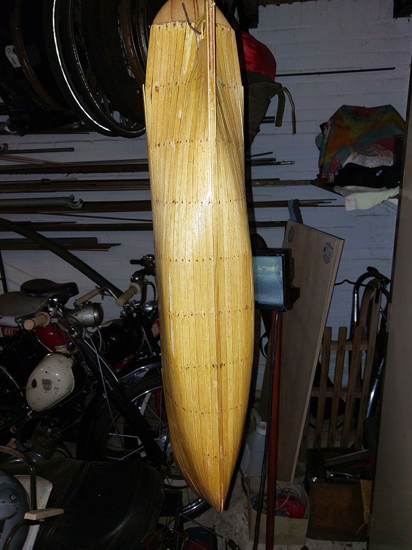

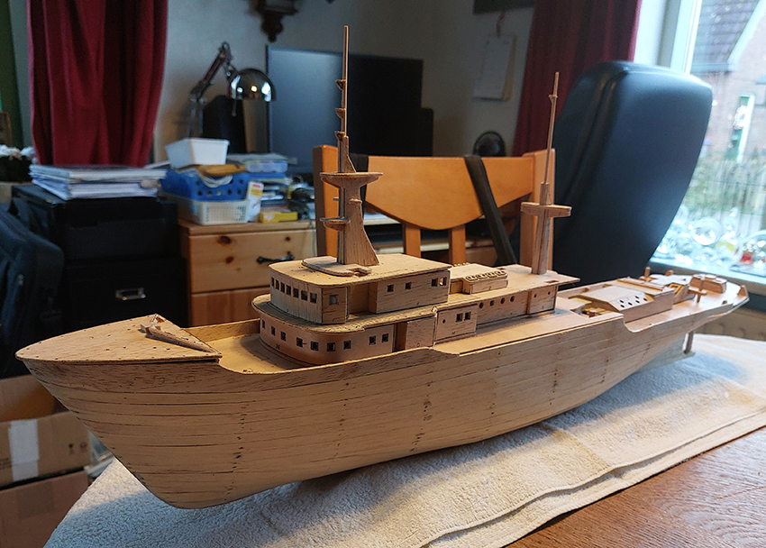

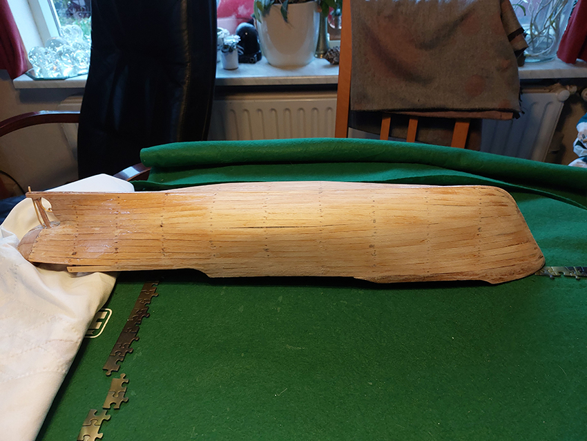

Alle planken zaten op de romp van het model. Daarna heb ik de romp zo goed mogelijk geschuurd. Omdat het koud was heb ik gewacht met epoxy. Ik kreeg het idee dat de planken verder opdroogden. de spleten tussen de planken werden groter zoals op voorgaande foto te zien is. Het geheel voelde ook ruwer aan. Om verder uitdrogen te voorkomen, ben ik toch maar met epoxy aan de gang gegaan. Om te voorkomen dat er epoxy tussen de naden naar buiten kwam, heb ik eerst de buitenkant in de epoxy gezet.
Dat heb ik een nacht in de schuur laten hangen. de volgende dag was het mooi stijf geworden. Toen heb ik de binnenkant in de epoxy gesmeerd.
Omdat het vezeldoek van 80 een meter te klein is, heb ik een rol van 5 meter besteld. De vezeldoek heb ik bewust niet gebruikt omdat ik tijdens het schuren niet in het doek terecht wil komen. na het schuren smeer ik de buitenkant nog een keer in de epoxy zonder doek en kijk of het tijd is om het doek te gebruiken. Ik kreeg ook de tip om stukjes plank aan de binnenkant van dun geworden plankjes te plakken voor de stevigte.
Dat heb ik niet gedaan omdat ik het niet mooi vind staan. ook al zie je het niet. De tip is best goed. Het is zeker niet zo dat alle tips opzij gooi en mijn eigen gang ga. Het is mijn schip en ik probeer het zo goed mogelijk te doen. Ik wil met alle plezier de reden geven waarom ik iets doe. Als er iets stuk gaat aan het schip, kan ik alleen mezelf de schuld geven. als iemand het niets vind, kan ik hem of haar alleen maar aanraden niet te reageren.Bekijk bijlage 603887 Van het forum heb ik best veel geleerd.

Als de planken inderdaad krimpen zoals je verteld, heb ik 2 bedenkingen. er is toch gemeld dat nadat je de planken in water hebt laten weken je ze ook terug een dag moet laten drogen op het schip in de juiste vorm. na een dag is hout echt wel droog als het 10 min in water heeft gelegen.
als je de planken op de romp hebt gekleeft heb je toch lijm op de spanten maar ook op de zijkant van de vorige plank gedaan als je de nieuwe plank op zijn plaats lijmt.
indien het hout nu nog zou krimpen zal ook de epoxy scheuren want deze heeft geen enkele stevigheid en ben je even ver als voorheen.
scheutjes in de epoxy zijn niet altijd met het blote oog waar te nemen, hou daar rekening mee.
sorry hoor voor als mijn tekst wat hard overkomt maar ik wil je een scheepje gunnen waar je na hard zwoegen ook lang mee kan varen en dat het niet na je eerste vaardag al aan de kant gaat omdat de romp niet waterdicht is.
als je de volgende laag epoxy met doek aanbrengt , schuur dan zeker voldoende en grondig anders hecht de nieuwe laag niet optimaal
veel succes met de verdere afwerking.

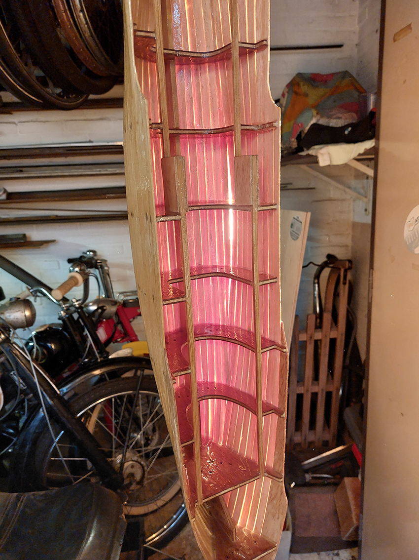

Dag Klaas,

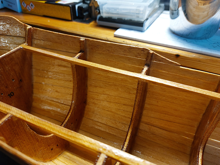

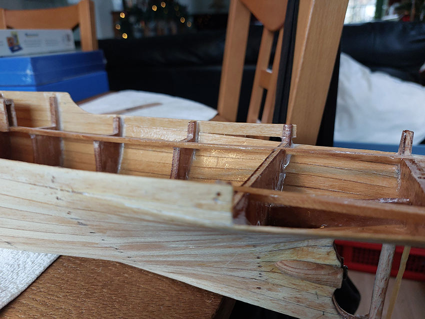

De binnenkant van de romp had ik goed in de epoxy gezet, met de gedachte dan is ze goed geconserveerd. Toen de zaak stijf was wilde ik de dekken er weer op zetten. Dat ging niet, want de epoxy zat er veel te dik op. Ik ben met mesjesbezig geweest op het overtollige er af te snijden, maar dat lukt bij mij niet zo goed. Het schiet alle kanten op. Met vijltjes heb ik het overtollige weggehaald en de spanten met een kwastje weer ingesmeerd met epoxy.
Het ziet er nu beter uit.

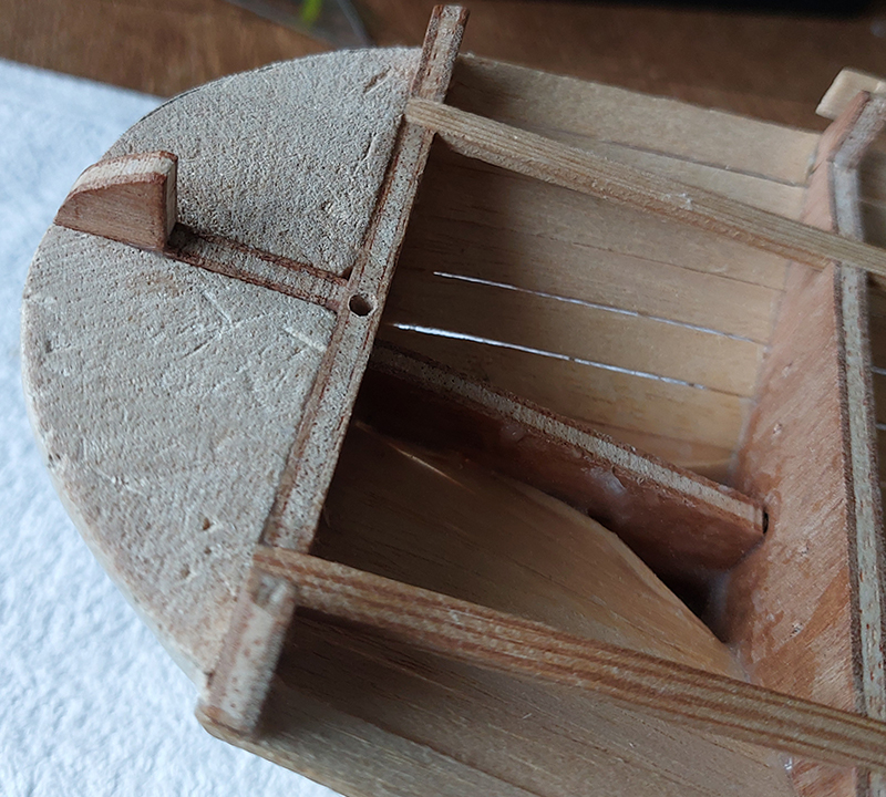

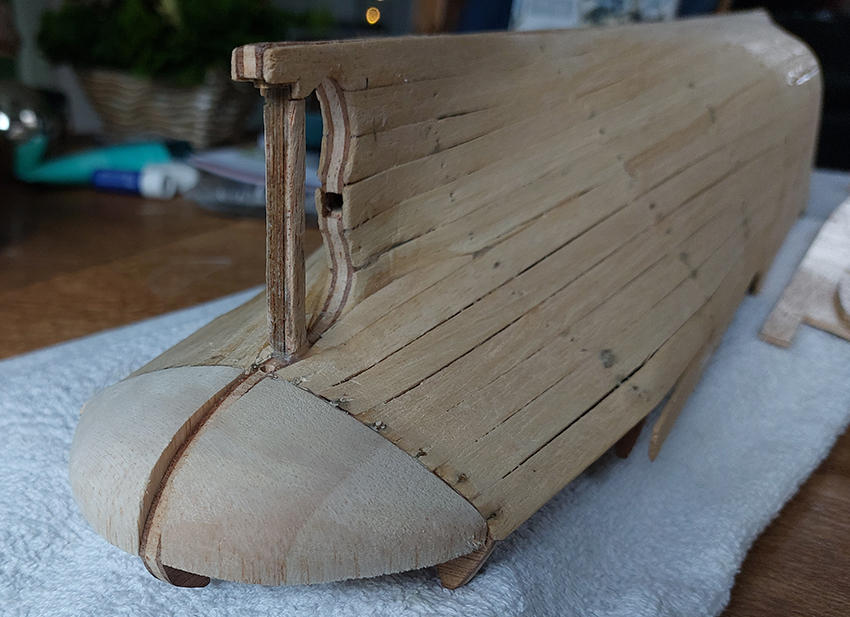

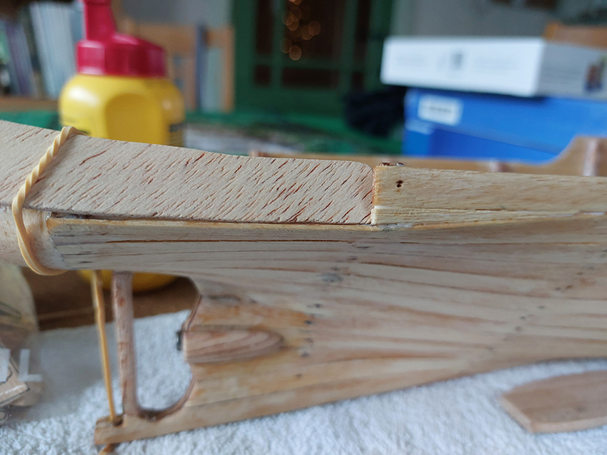

De laatste plank op het achterschip zat nog los omdat ik eigenlijk niet weet hoe het hoort te zitten. Om gelijk met het dek te gaan, moet er eigenlijk een stukje plank tussen de laatste en de plank daaronder te komen. Aan weerszijden heb ik er een stukje tussen gedaan. wanneer ik de laatste plank die gebogen moet worden er tegenaan houd, past het precies.
Wanneer ik met vezeldoek ga werken, dien ik het schroefraam mee te nemen. Kan ik het als het doek er op zit losknippen en om de delen draaien of is daar een betere manier voor?

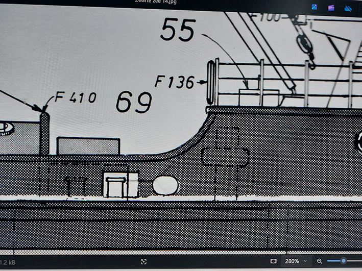

Ik vond ook nog een foto van de verschansing tijdens de bouw van het schip en een plaatje van de tekening. Daar zit nogal wat verschil in. Ik zal kijken hoe ik het ga maken. Of de lat die er overheen loopt ver genoeg gebogen kan worden. Ik heb er bij andere schepen nog niet op gelet.
De andere is wat simpeler.
Voorlopig kan ik nog vooruit. Groet, Gerrit.

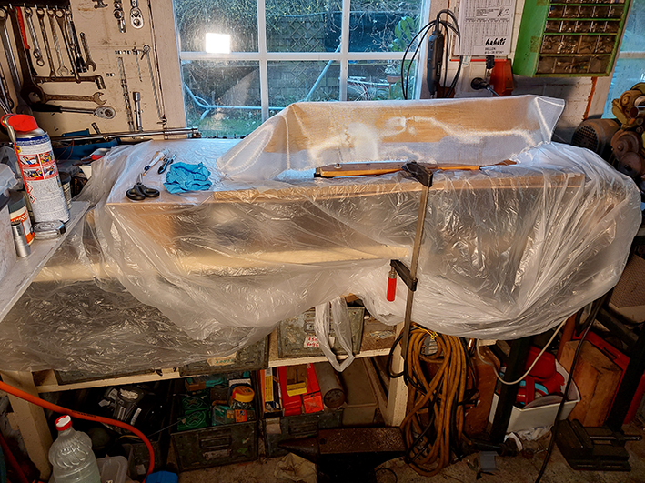

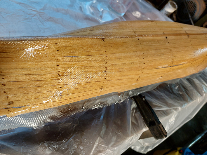

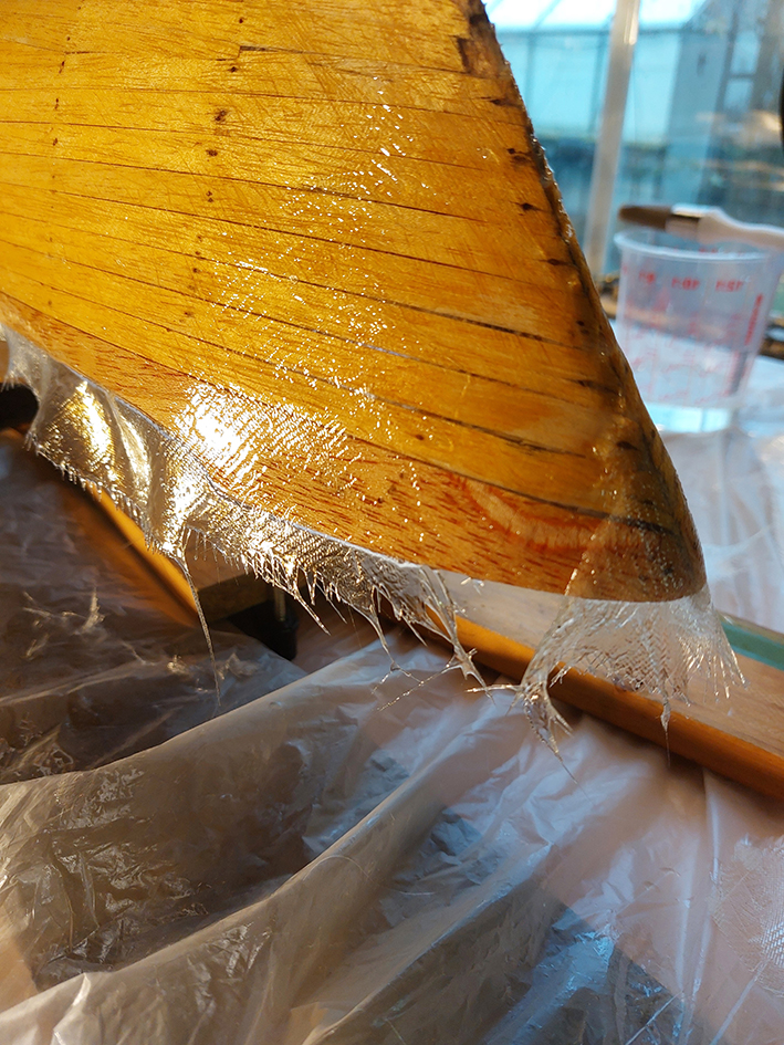

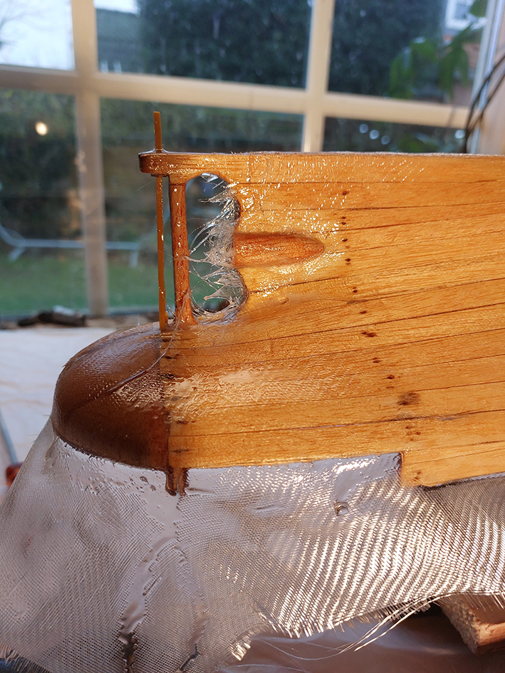

Vanmorgen een plekje gemaakt waar het zicht goed is. Daarna de epoxy gemengd en het keperdoek op maat geknipt. Het insmeren van de epoxy verliep goed. Het doek heb ik er helemaal overheen gedrapeerd. Ik had gelezen dat het in twee etappes ging. eerst de ene en dan de andere helft. Allebei de helften had ik ingesmeerd. Het per helft insoppen van het doek ging zo ook niet. Het verwijderen van de vouwen en de lucht onder het keperdoek ging goed. Bij de boeg en het schroefraam, kreeg ik problemen. De hoeken zijn daar nogal scherp. Bij het schroefraam kreeg ik de lucht niet weg. Als ik aan de ene kant de lucht weg tamponeerde, kwam het aan de andere kant weer tevoorschijn. Gaatjes in het doek prikken hielp niet. Omdat de schade steeds groter werd doordat stukken doek los kwamen, ben ik gestopt nu de schade nog beperkt is. Eerst maar wachten tot het droog is. daarna de romp, schuren en opnieuw beginnen. Het is jammer, want de romp ziet er verder goed uit. Wat foto's De boeg is scherp, waardoor het doek niet plat wil gaan liggen. Misschien kan ik eerst een stukje doek over de boeg plakken en dan de 2 zijkanten over het stukje doek. Ik kan de boeg wel bot schuren, maar dat vind ik niet mooi. Tot zover. Wordt vervolgd. Groet, Gerrit
