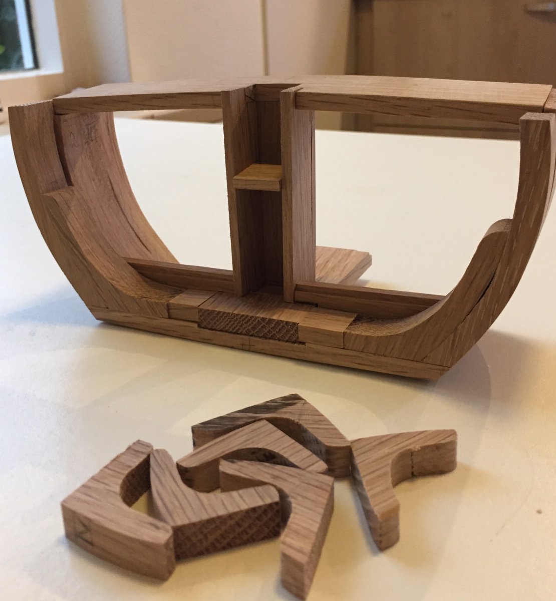

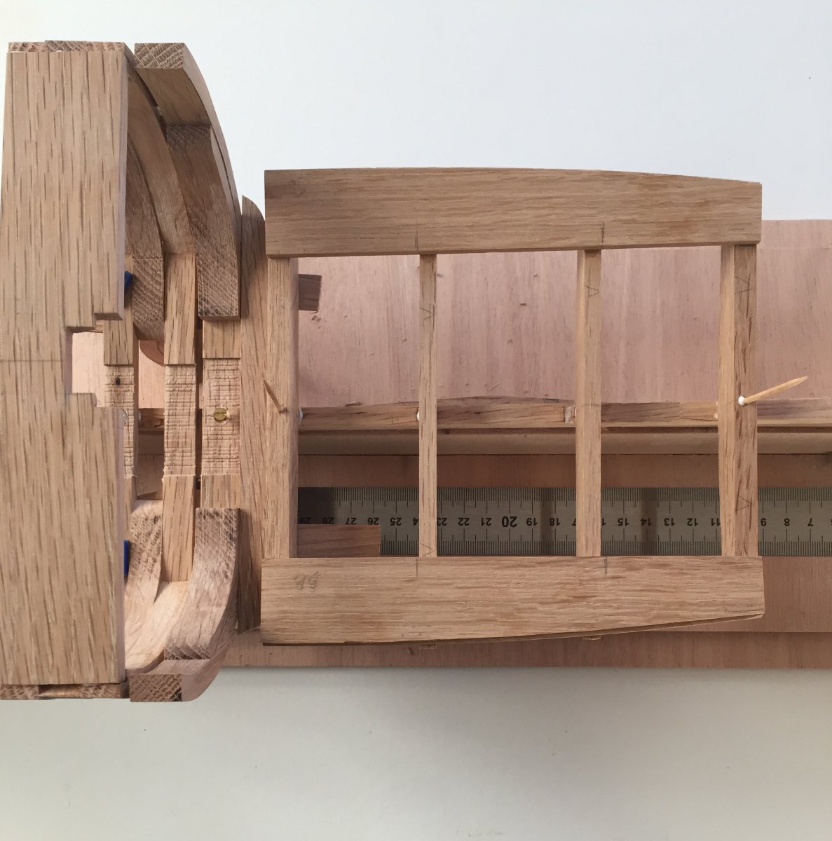

Dit gedeelte van het schip waar ik nu mee bezig ben heet ‘zeilwerk’. Geen idee waarom maar dit wordt een sterk gedeelte waarin straks de mast komt te staan. Deze is niet getuid dus moet stevig verankerd in de mastkoker staan. Begonnen met de liggers met daarop de oplangers en daartussen de zitters. Het geheel moet nog wat worden bijgewerkt en geschuurd en er worden nog meerdere onderdelen bijgezet. Daarboven komt de mastbank, dat gebogen stuk eiken wat nog wordt pasgemaakt. Eiken is echt fijn hout om mee te werken mits je goed gereedschap hebt.

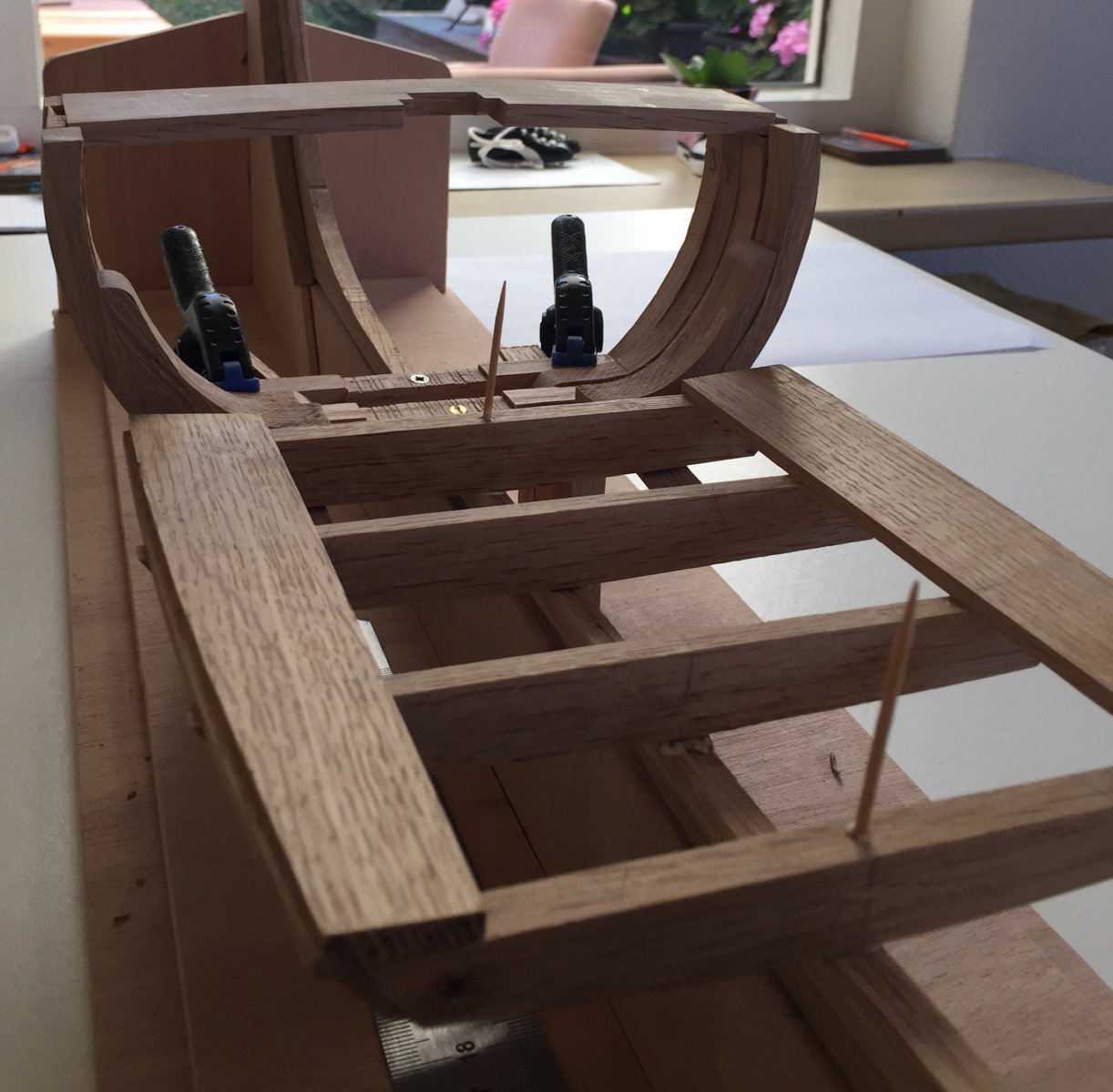

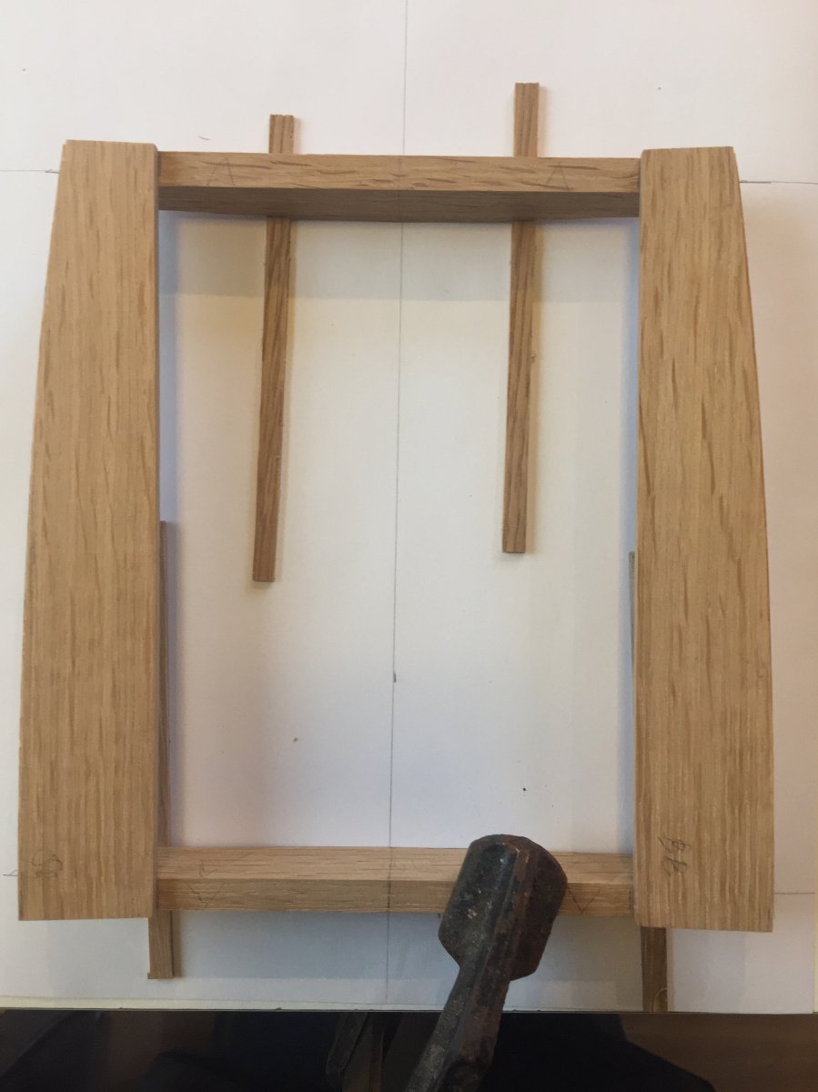

Verder met het deel dat ‘deken’ heet, waarom ik zou het u niet kunnen vertellen. Dat gedeelte komt achter het zeilwerk waarin de mast komt te staan. In dat gedeelte dat deken heet komt de bun te staan, het deel waar de vis werd bewaard en een open verbinding had met het water zodat de vis vers bleef als men wat langer van huis was. De deken is nog niet klaar want r komen nog een tweetal tussen schotten in. Die moet ik pasmaken in het ‘werk’ zeg maar. Maar eerst even de zaak laten drogen.
Dank @ISOLA2 voor je reactie. Volgens mij oude bekende! Ja, ik ben geen zeeman noch heb ik iets met zeilen. Mijn gevoel ligt bij het bouwen van scheepjes en van het hout. Door het bouwen leer je als vanzelf ook hoe de zaken op een schip worden benoemd. Van het zeilwerk had ik wel het vermoeden dat het met het zeilen en de mast te maken had omdat dit gedeelte zwaar is uitgevoerd. Fijn dat er mensen zijn die er verstand van hebben en daarmee anderen en ook mij helpen en leren. Dank nogmaals!
