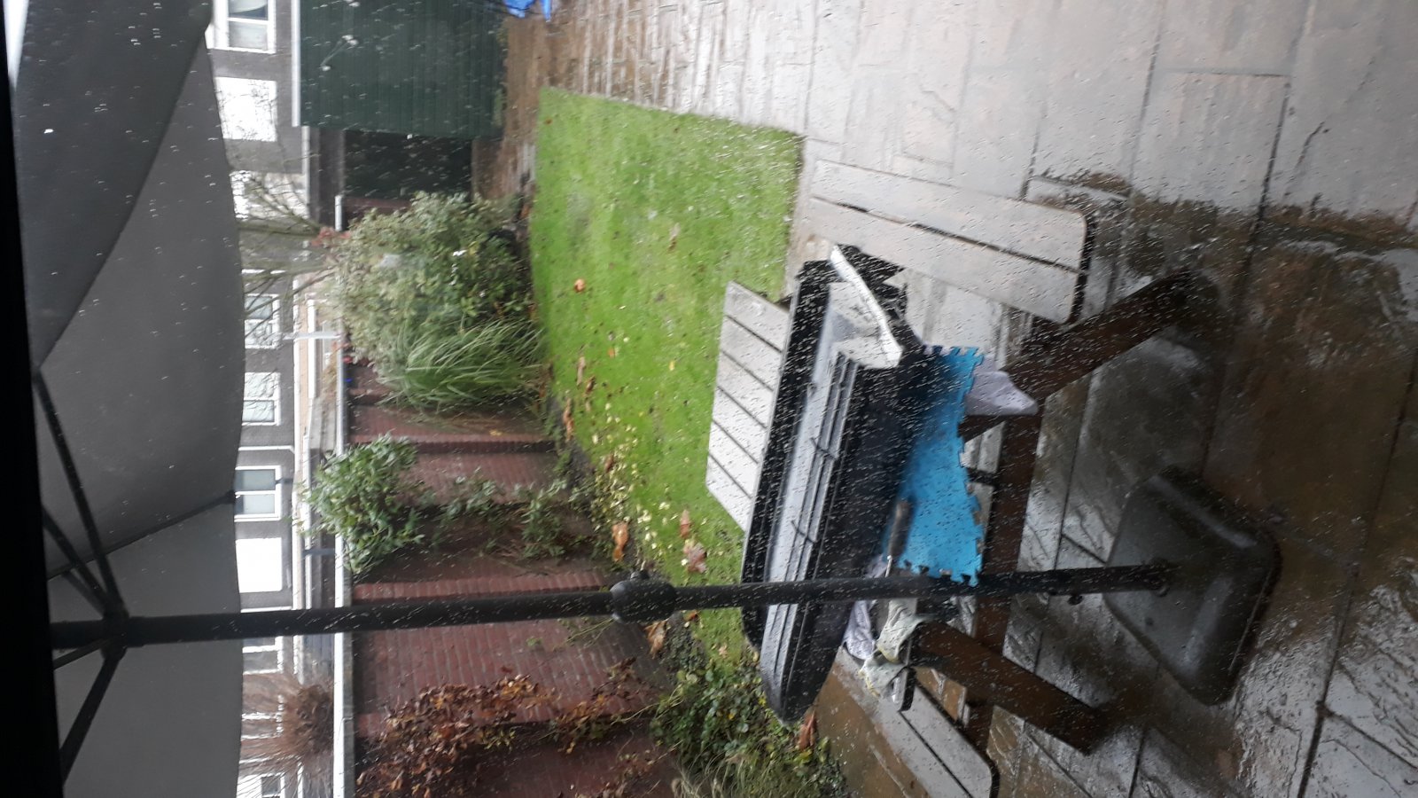

    ,t zal er af gaan nu die laklaag .
    Alleen de onderkant nog

    Je hebt denk ik in het verkeerde topic gepost Tom .
    Je bent wel fanatiek, in de regen onder de parasol

    Och ....jeee ja .ik ziet ,t
    Wat ,n domme actie van me
    Neem mij niet kwalijk hoor voor de vergissing en topic vervuiling.
    Nb.....werkt wel zo,n parasol..kun je toch verder .:yes:
