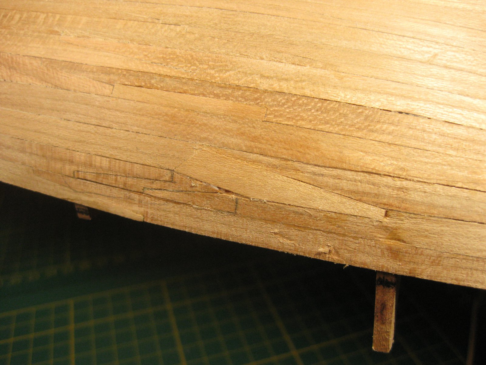

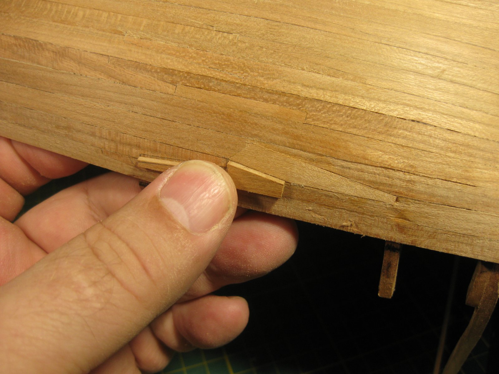

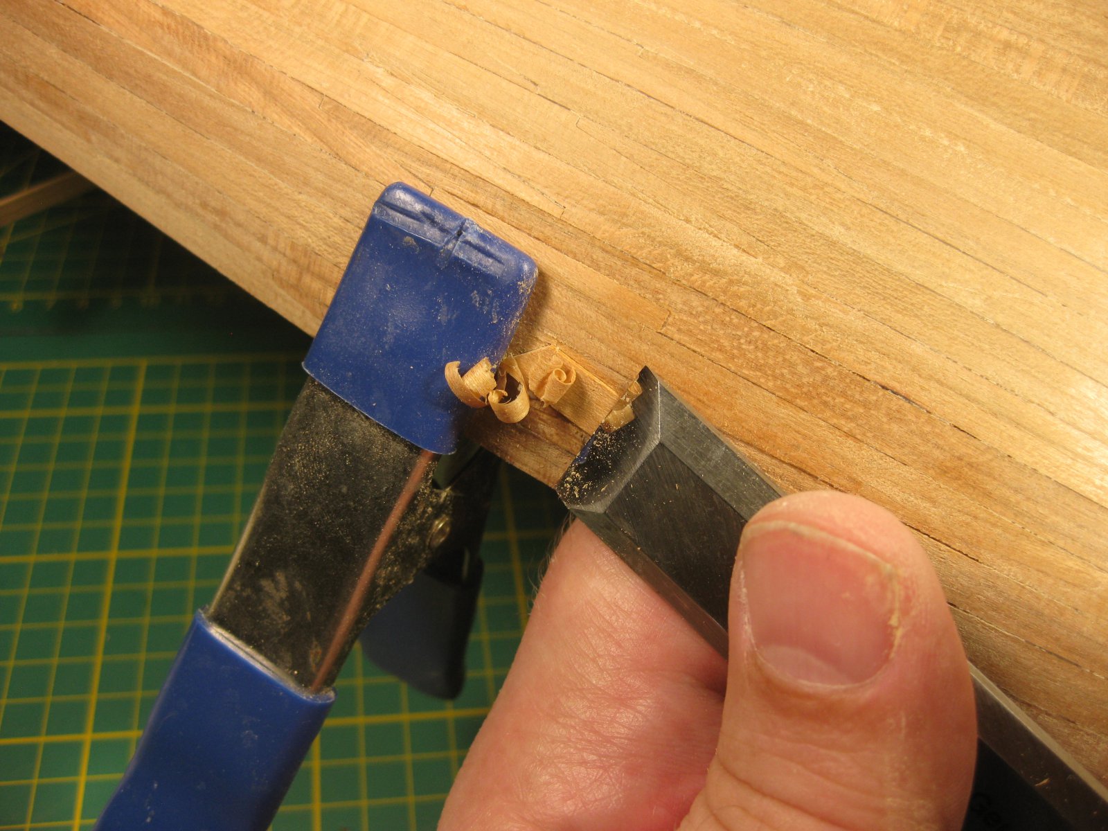

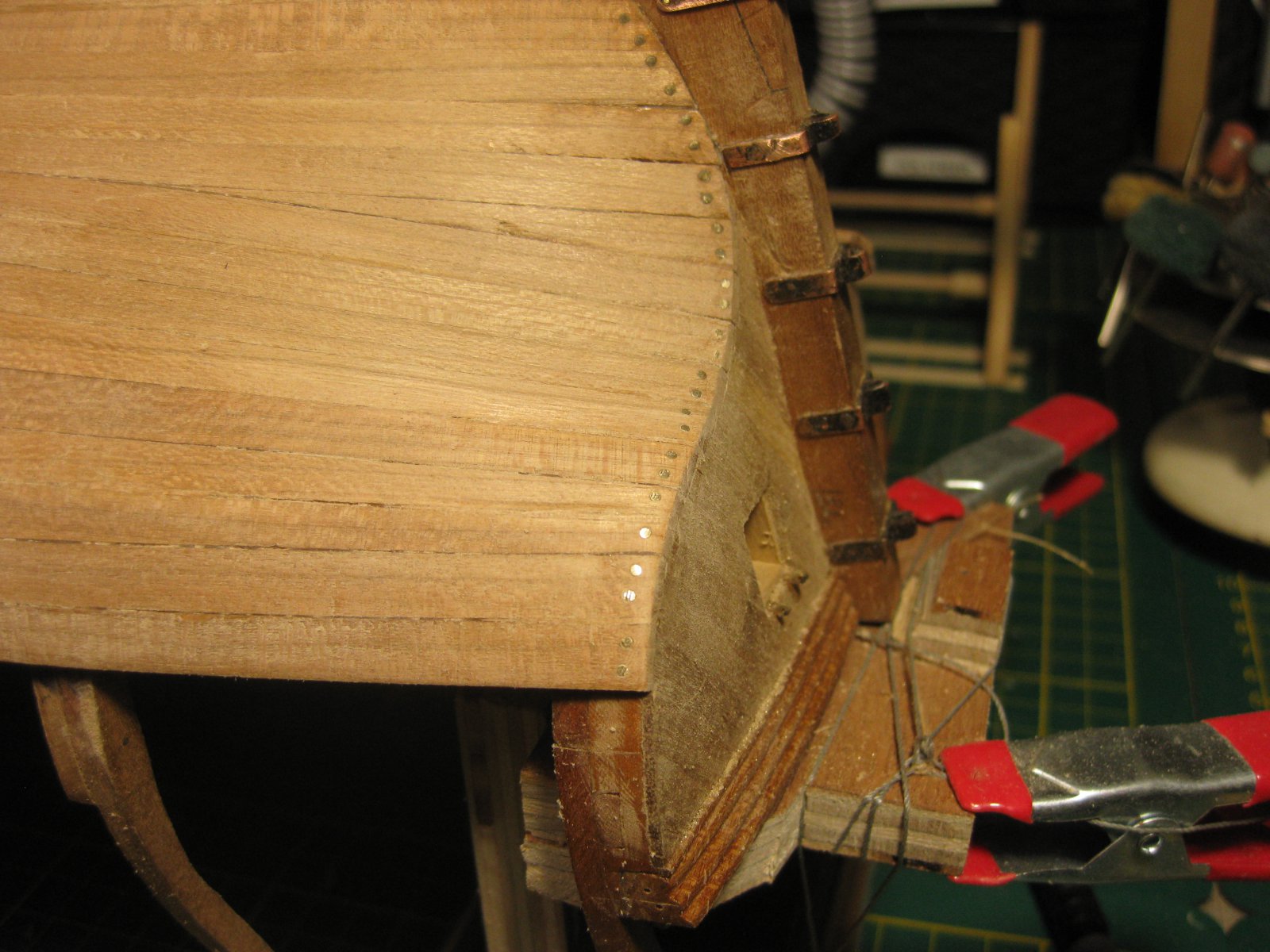

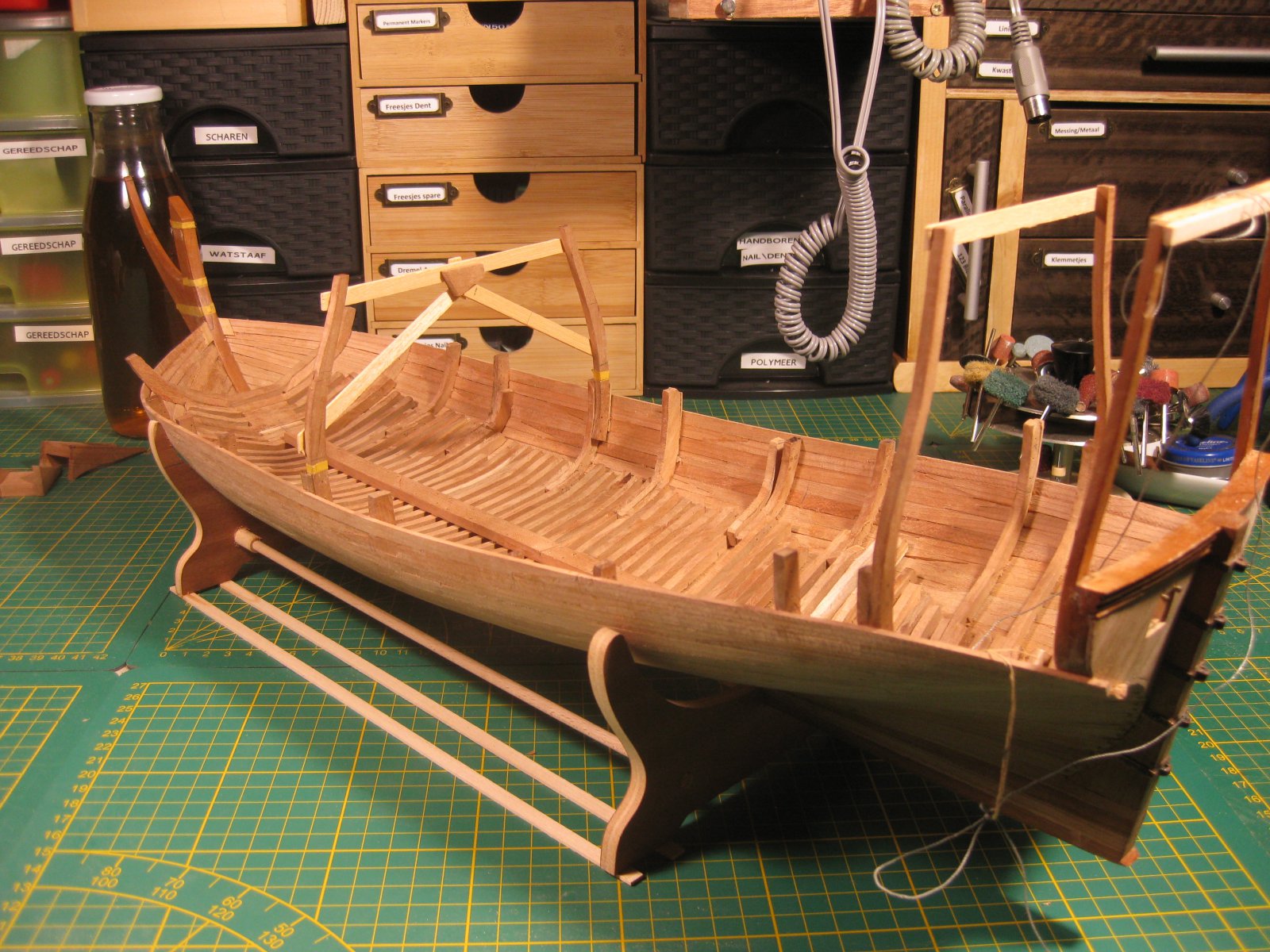

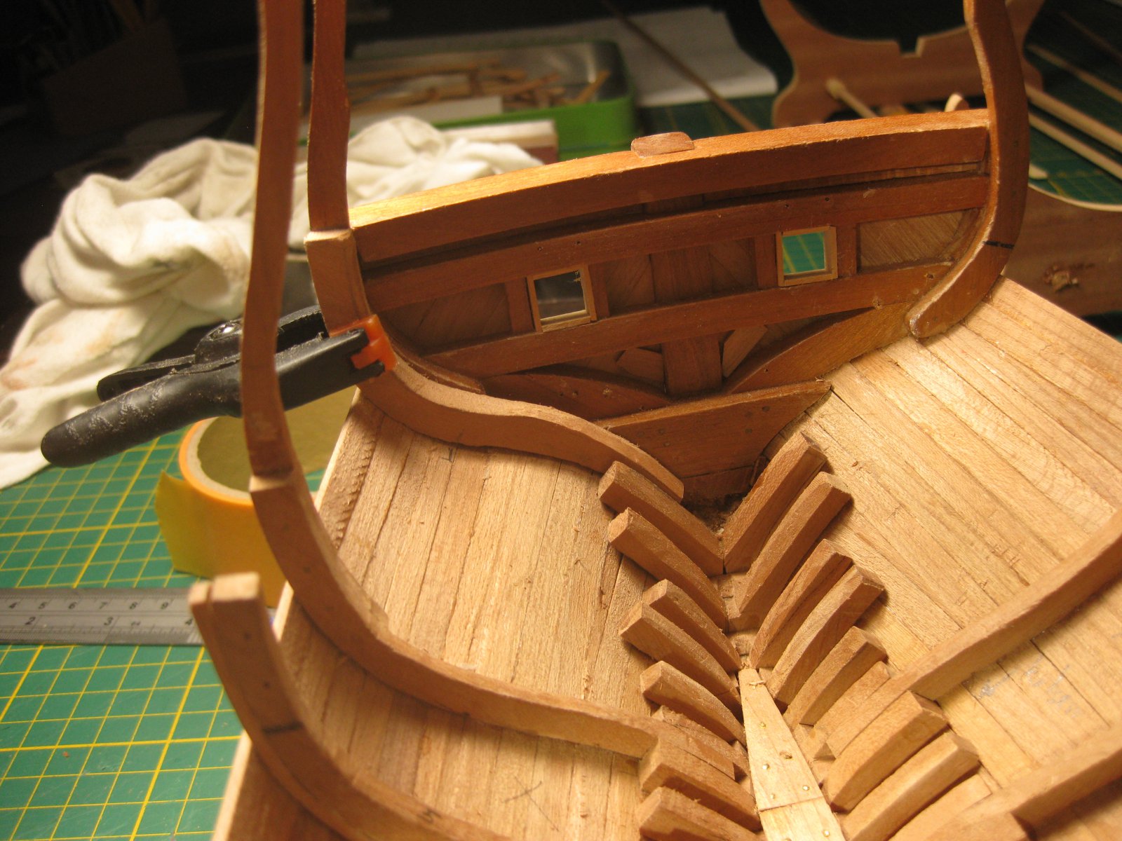

De kim is klaar en nu ga ik aan de binnenzijde de zitters plaatsen. Maar eerst het gedeelte dat ik beplankt heb een beetje netjes maken. Schuren, schrapen en opvullen waar nodig. Ook moet ik soms een stukje vervangen. En aangezien het wrak dat in Den Helder tentoongesteld staat uit veel reparatiewerk bestaat, mag dat ook wel zichtbaar zijn. Het geeft een beetje realistische aanblik van het geheel.

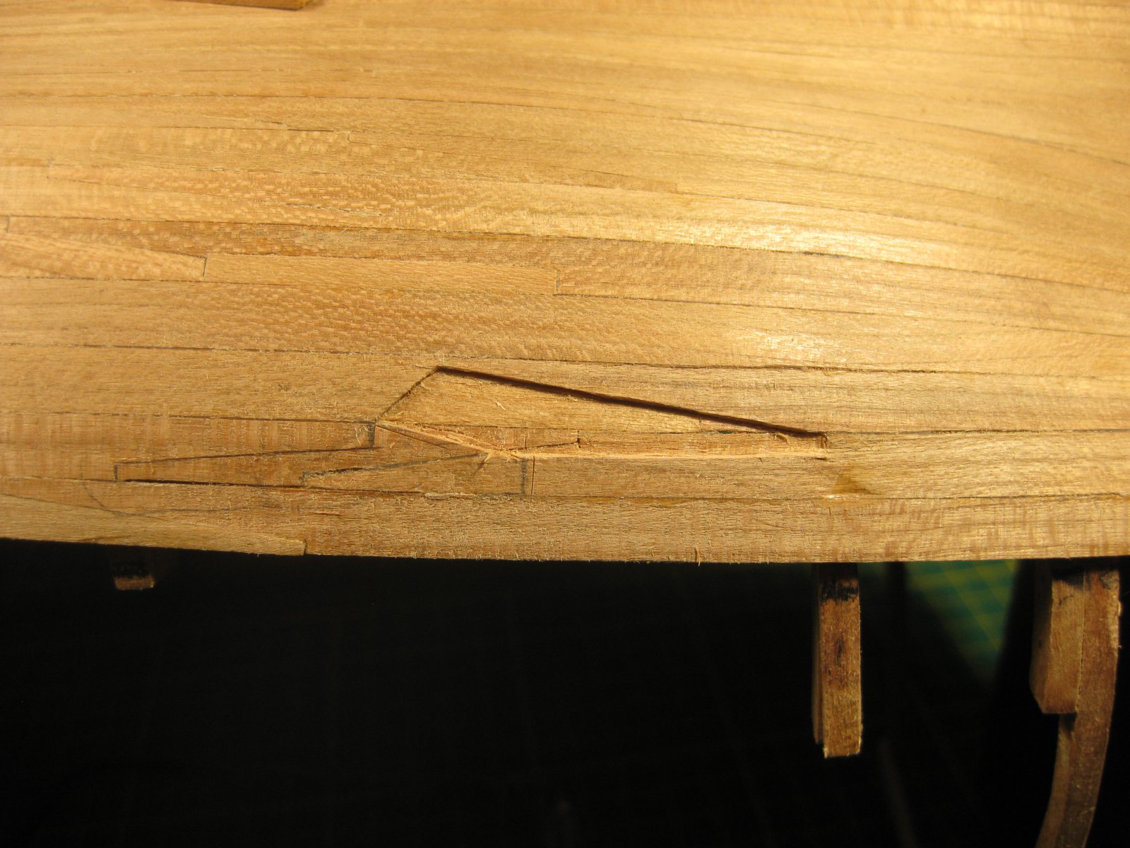

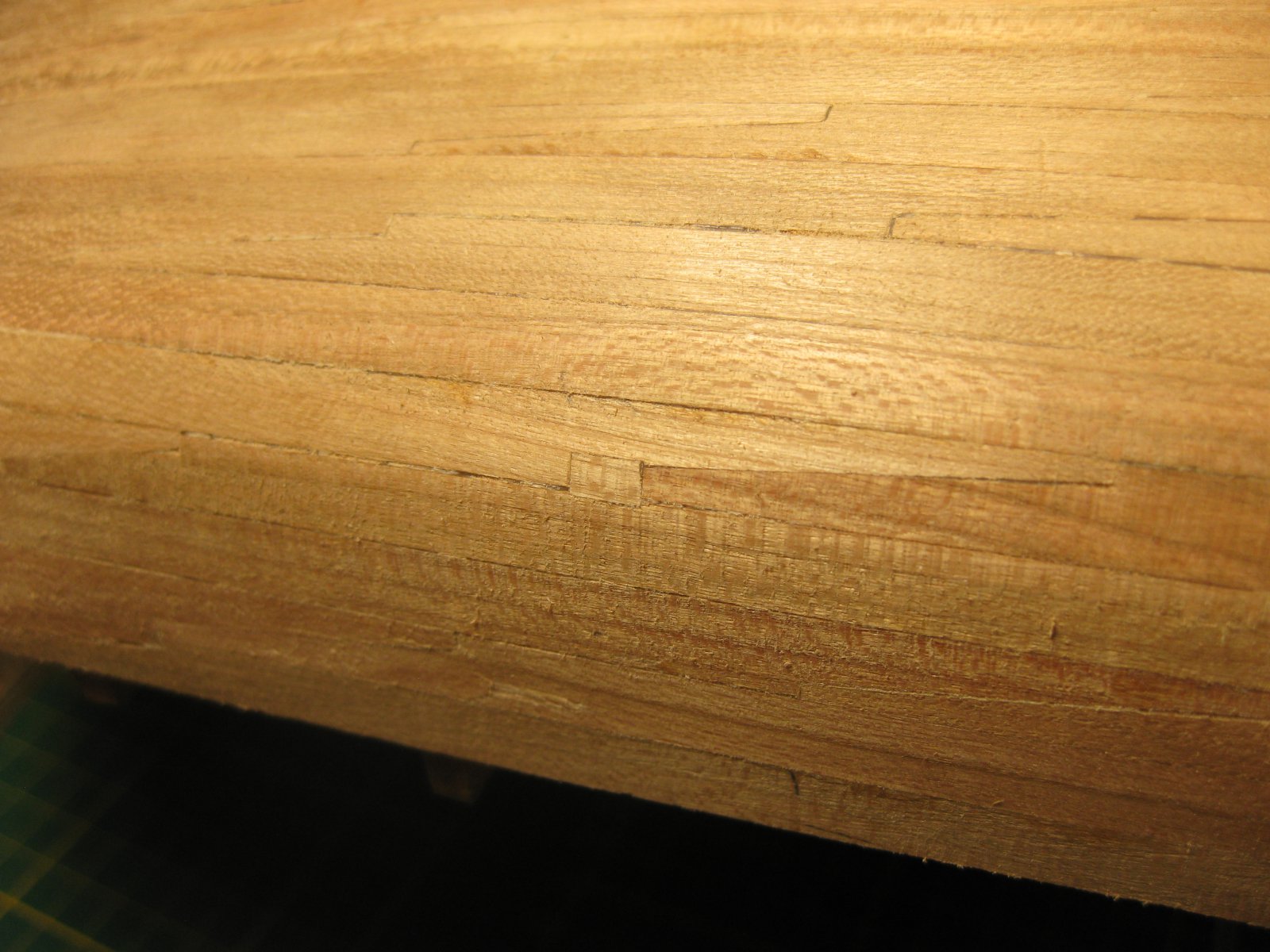

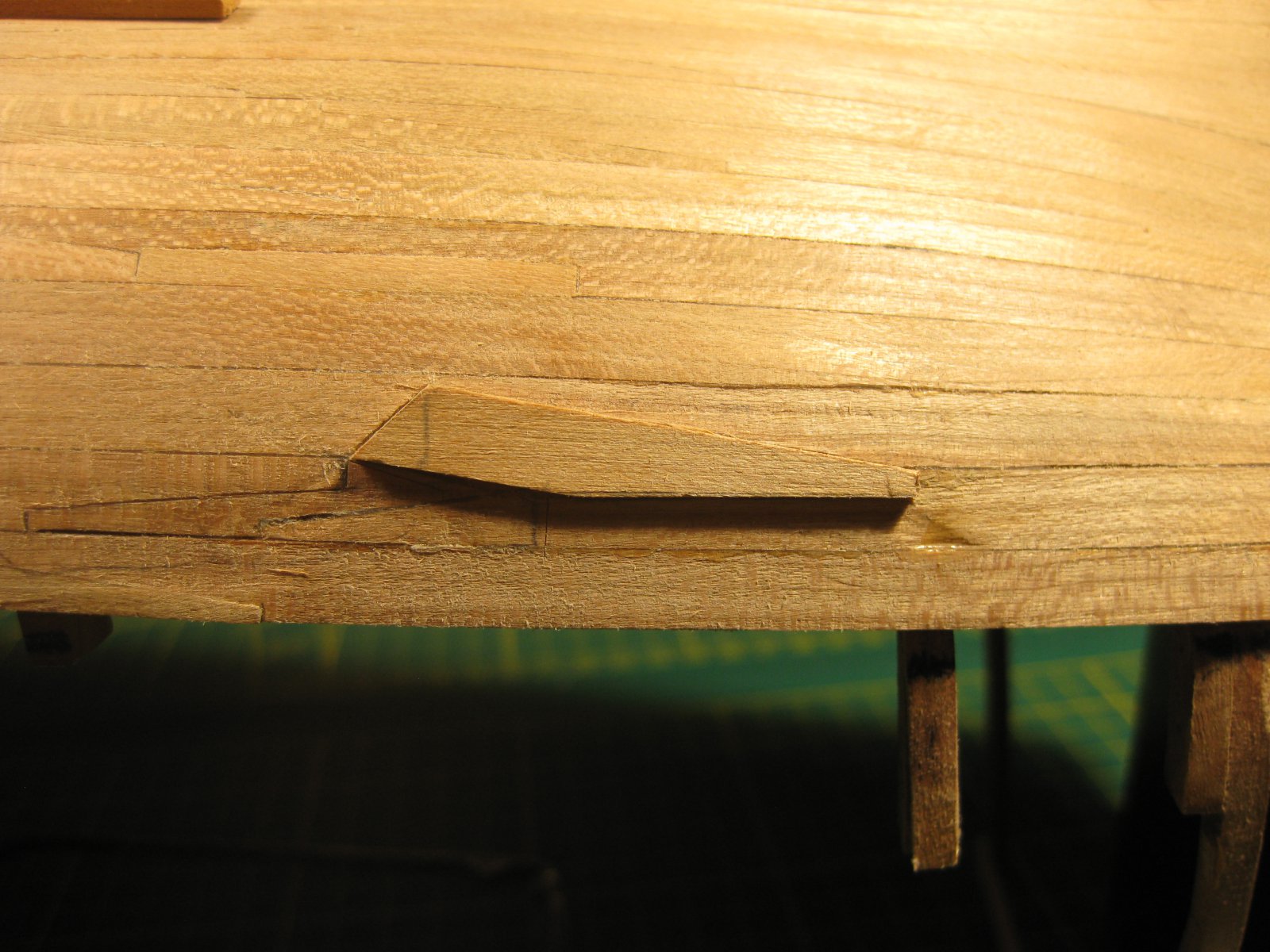

Hier een voto overzicht hoe ik een lelijk stuk vervang, ook een paar stukjes die ik eerder had gedaan en de spijkers op het achterste gedeelte.

Dankjewel Peter, mooi compliment. Over dat repareren, dat is een behoorlijk fijn en secuur klusje. Gaat ook tijd inzitten. Het moet beter zijn dan het stukje dat er was.

Op deze manier bouwen is een heel andere inslag, veel meer werk het groeit maar heel langzaam uit tot een schip. Elk onderdeel moet je apart maken en te plaatse passend maken. Veel werk, maar ontzettend leuk om te doen.
Ik zal hier laten zien hoe ik een steeker maak.
Ik begin met een kartonnen malletje dat ik passen en bijwerken passend maak.
Dat malletje gebruik ik om een plankje vorm te geven.
Die maak ik passend op de huid aan de binnenzijde.
Na aftekenen van de steeker zaag ik dit uit en maak het geheel passen met de hand.
Nu nog mooi afwerken en het eerste deel is klaar.
Ik lijm het nog niet vast, eerst de andere kant en dan lijm ik beide delen en ga naar het volgende onderdeel.
Dit onderdeel duurde ongeveer 2,5 uur om te maken, de andere kant gaat wat sneller, het malletje kan ik gelukkig spiegelen en met maar weinig aanpassing past het.
Totaal iets van 4 tot 4,5 uur werk. Pfff nog maar een paar te gaan geloof ik :weetnie:
Ik hou jullie af en toe op de hoogte met de vorderingen. Bedankt voor het bezoek.

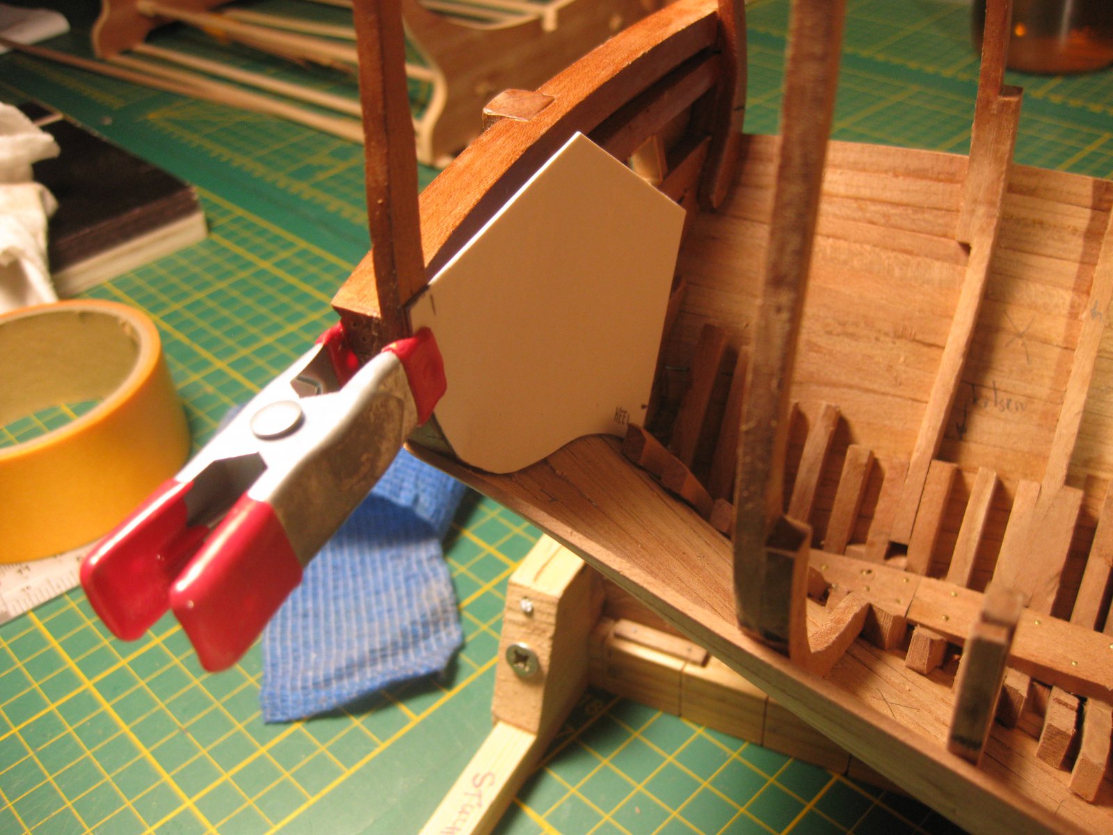

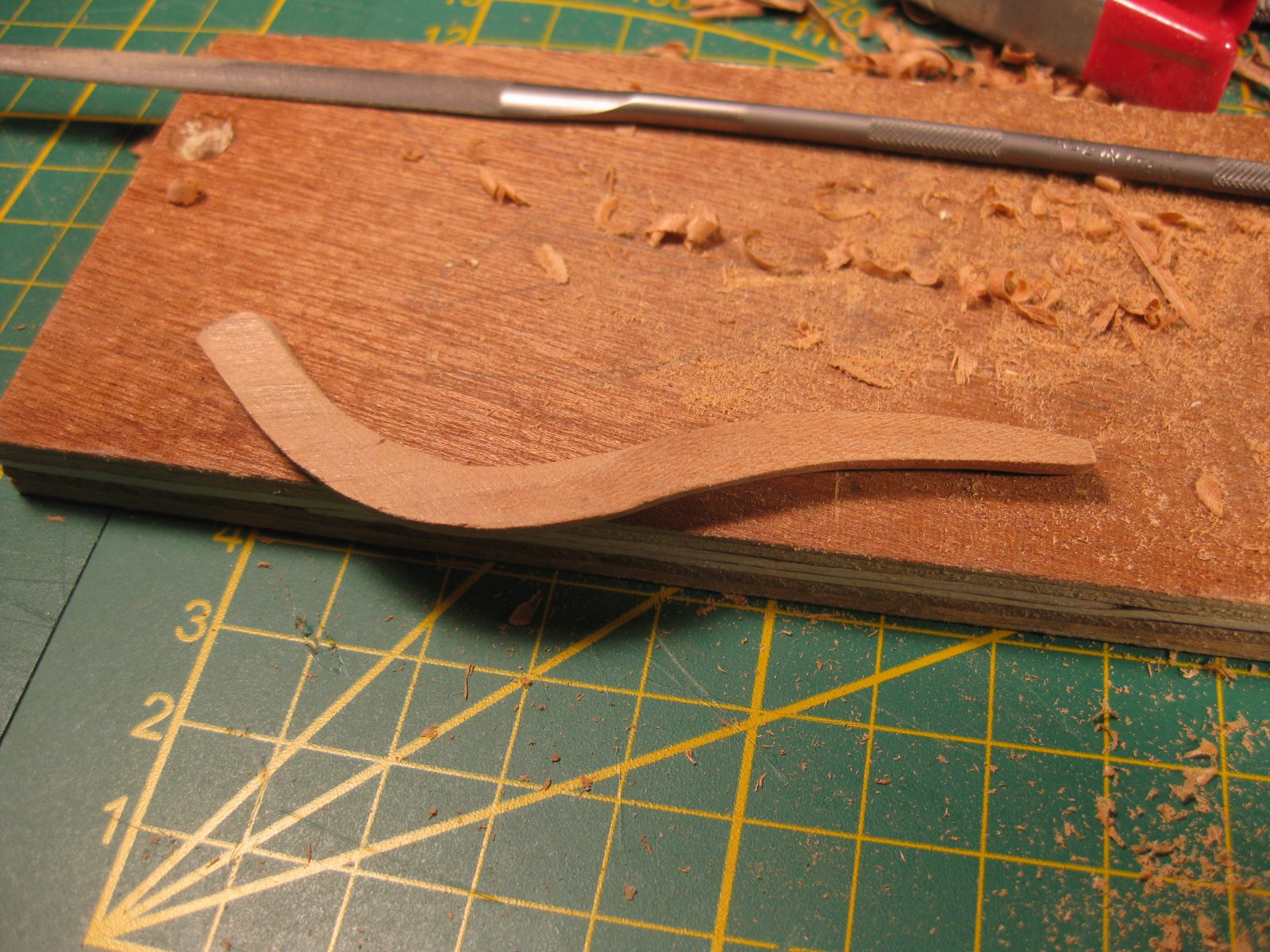

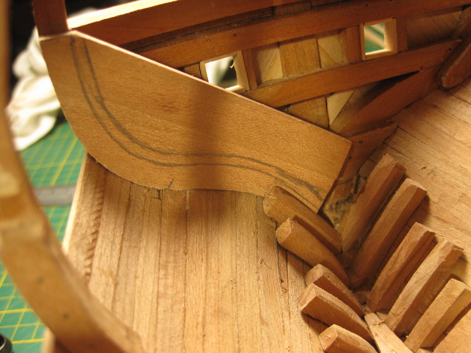

Ik zal hier laten zien hoe ik een zogstuk maak.

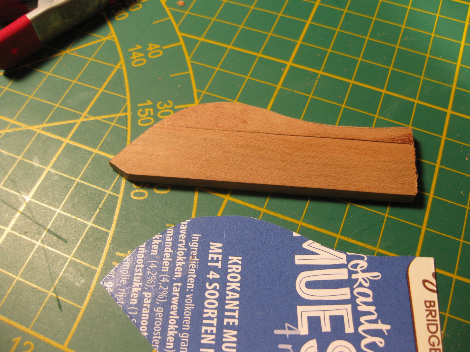

Bekijk bijlage 583123

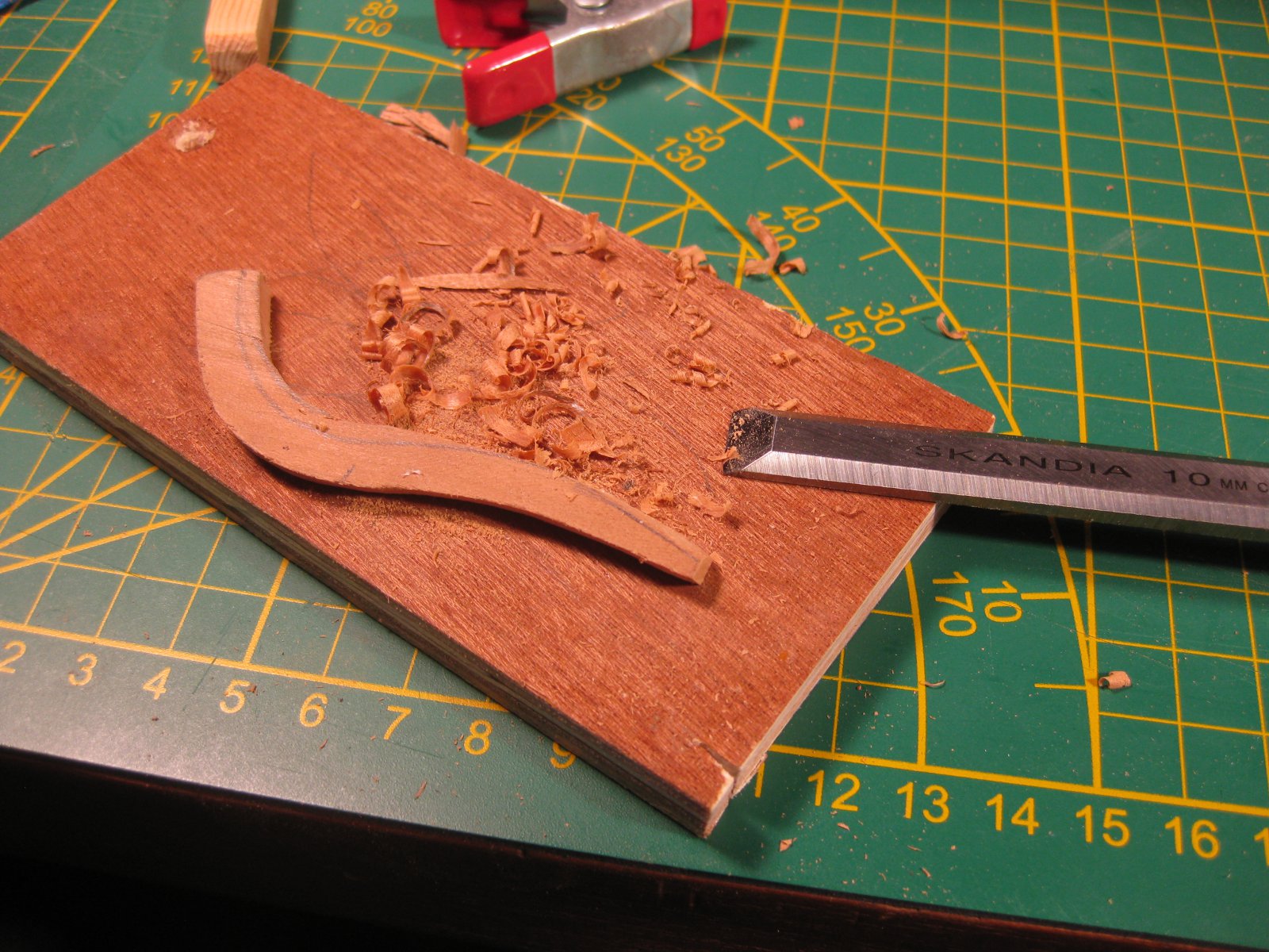

Bekijk bijlage 583124
Bekijk bijlage 583125
Bekijk bijlage 583126

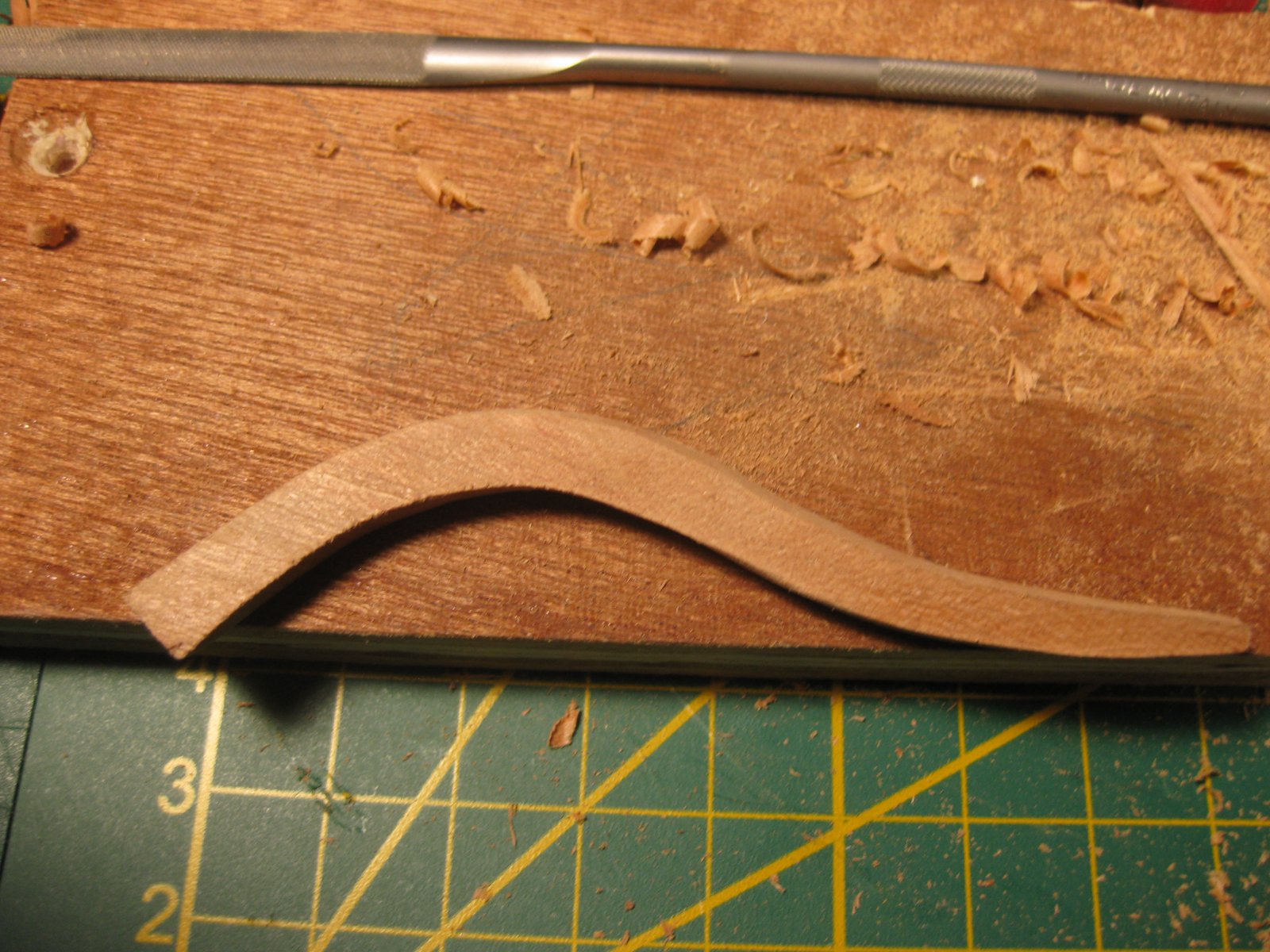

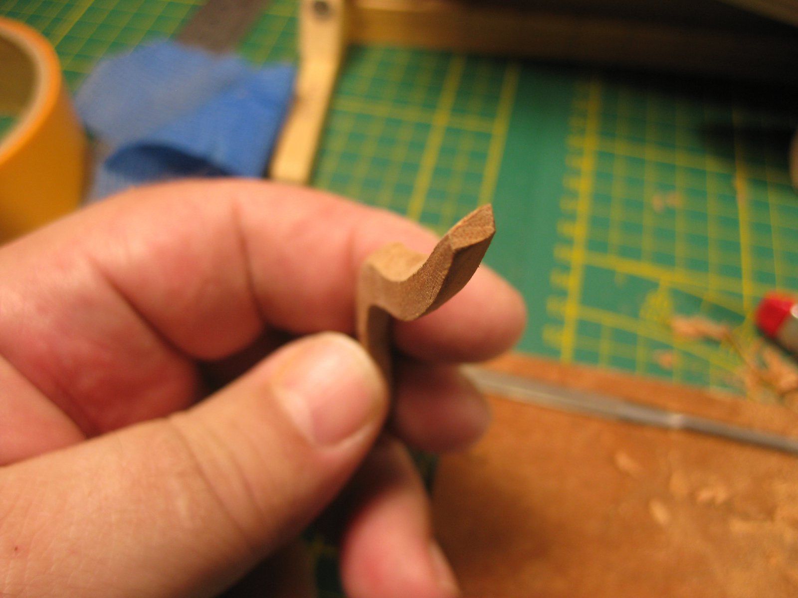

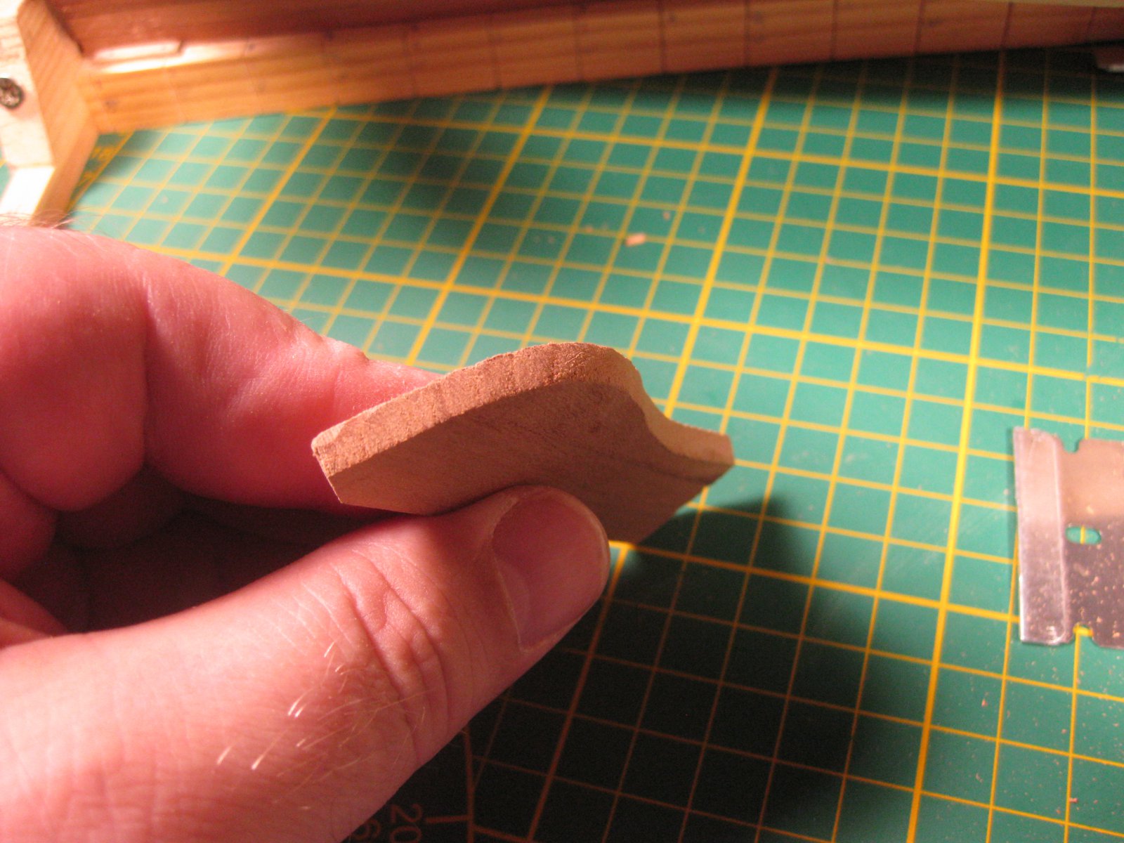

Na aftekenen van het zogstuk zaag ik dit uit en maak het geheel passen met de hand.
Bekijk bijlage 583127
Bekijk bijlage 583128
Bekijk bijlage 583129

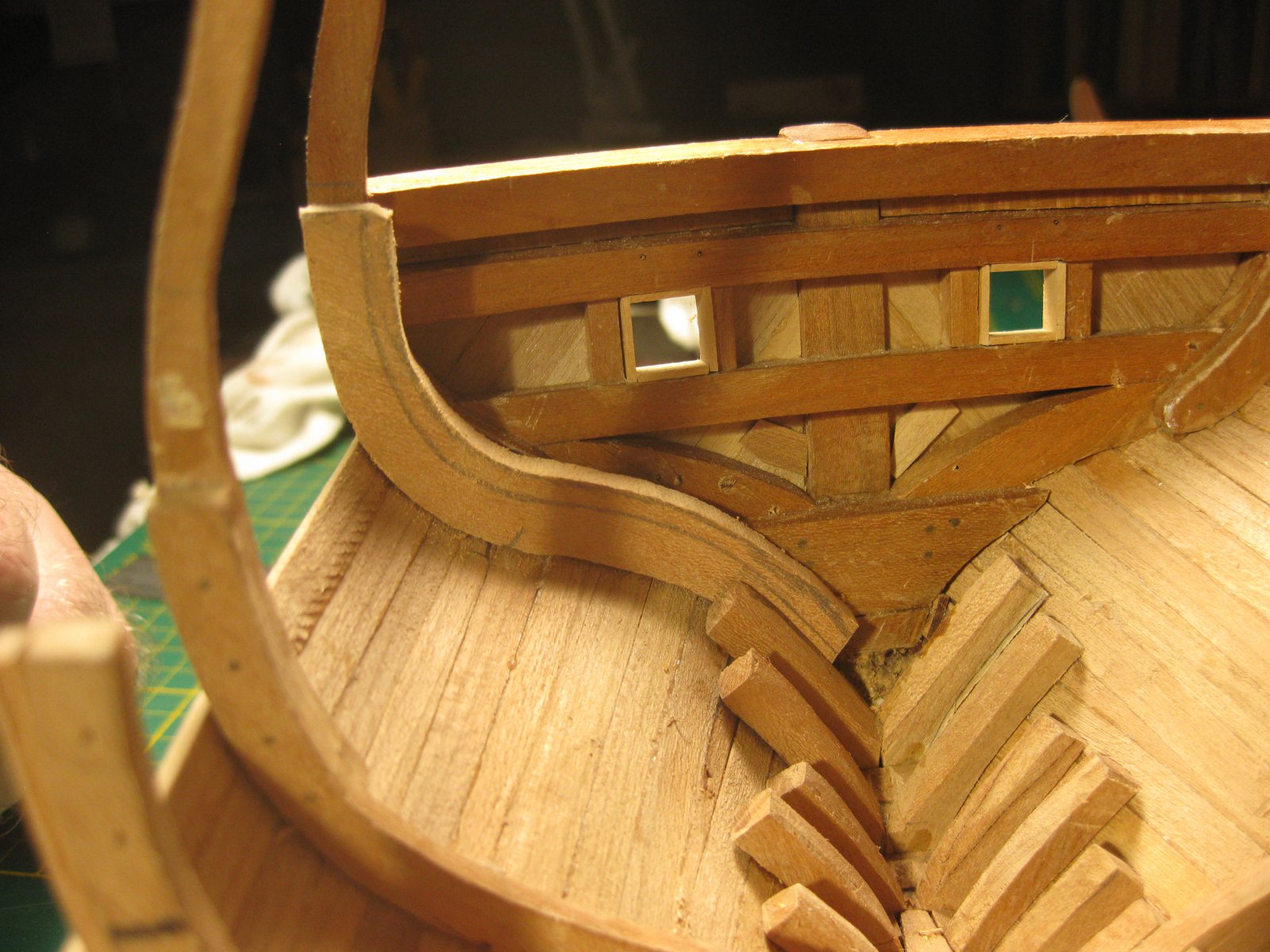

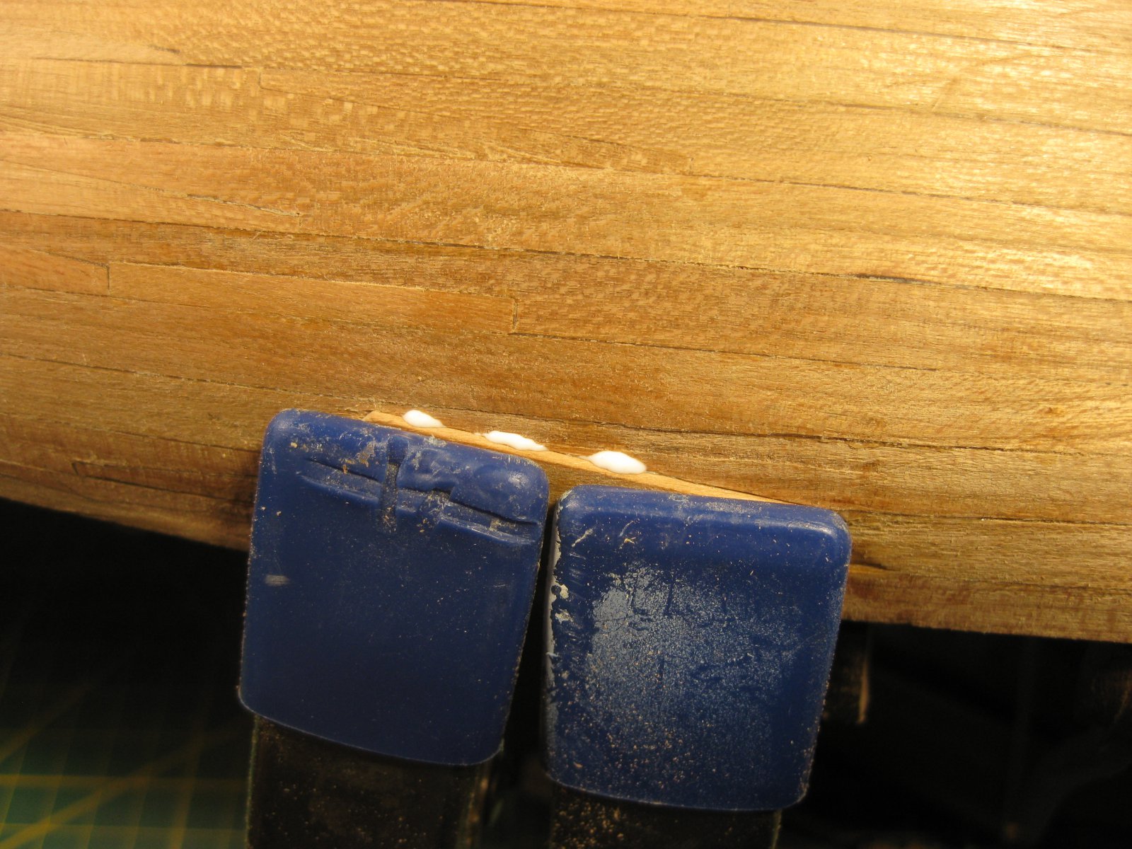

Bekijk bijlage 583130
Bekijk bijlage 583131
Bekijk bijlage 583132
