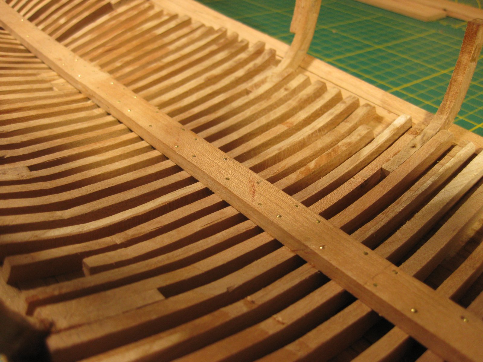

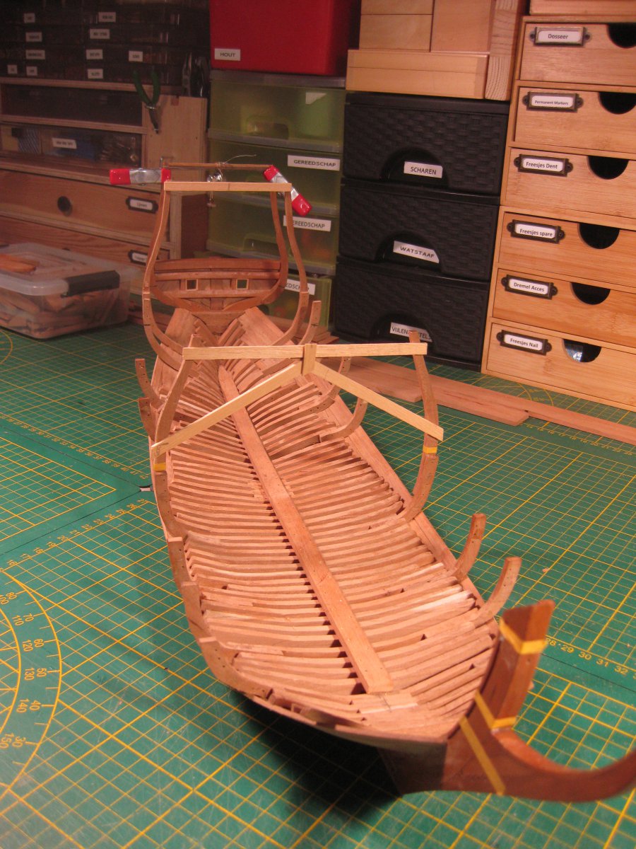

Na dit klusje wilde ik het kolzem plaatsen, zolang de kimmen en oplangen er nog niet opzitten is het vlak makkelijk bereikbaar. In modelbouw moet je de volgorde aanpassen, je kan tenslotte niet altijd overal makkelijk bij.
Eerst maar eens de maat bepalen (5x12 mm.) en een mooie kersenhouten balk in die maatvoering gezaagd en geschuurd. In het midden en bij het achterschip deze opgedeeld en toen moest die geplaatst worden.

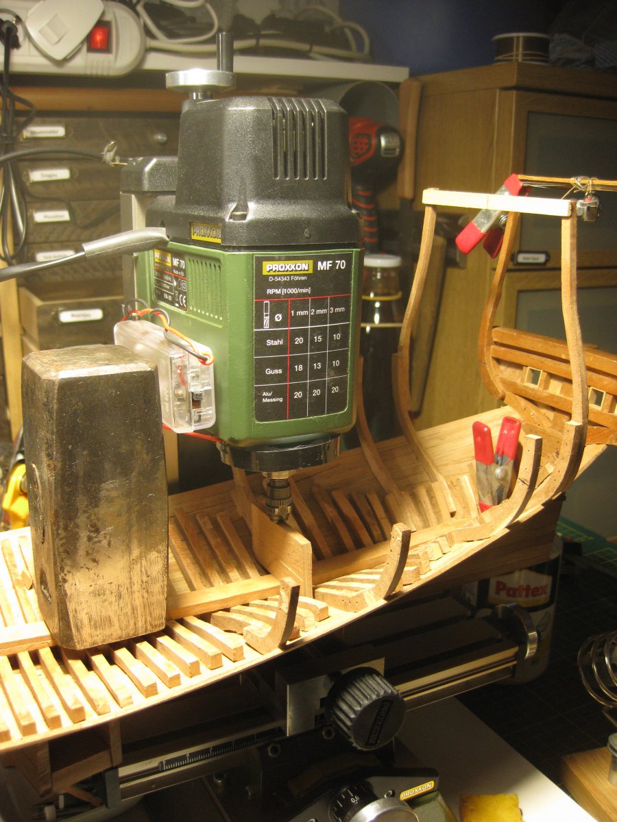

Uitmeten op de juiste plek en verlijmen. Opspannen was wel een dingetje, met gewichten kreeg ik de bocht die bij de boeg en het achterschip komt er niet in, en zulke lange klemmen die de afstand overbruggen heb ik niet.
Gelukkig bied de Proxxon MF70 uitkomst, het schip past er net onder en door de boorkop omlaag te draaien werkt die als een klem. Dat de constructie in dit stadium al erg sterk is, is goed te zien op de foto's. Het gewicht is een halve kilo wat erop ligt.
Nadat voor beide keren de lijm uitgehard was heb ik het kolzem vastgenageld aan de buikstukken met koploze messing nageltjes. Het eindresultaat ziet u hier:

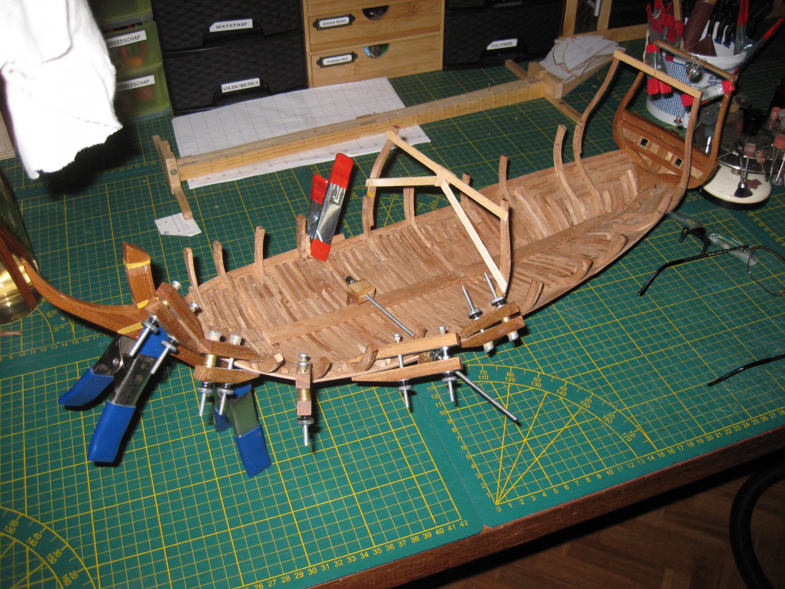

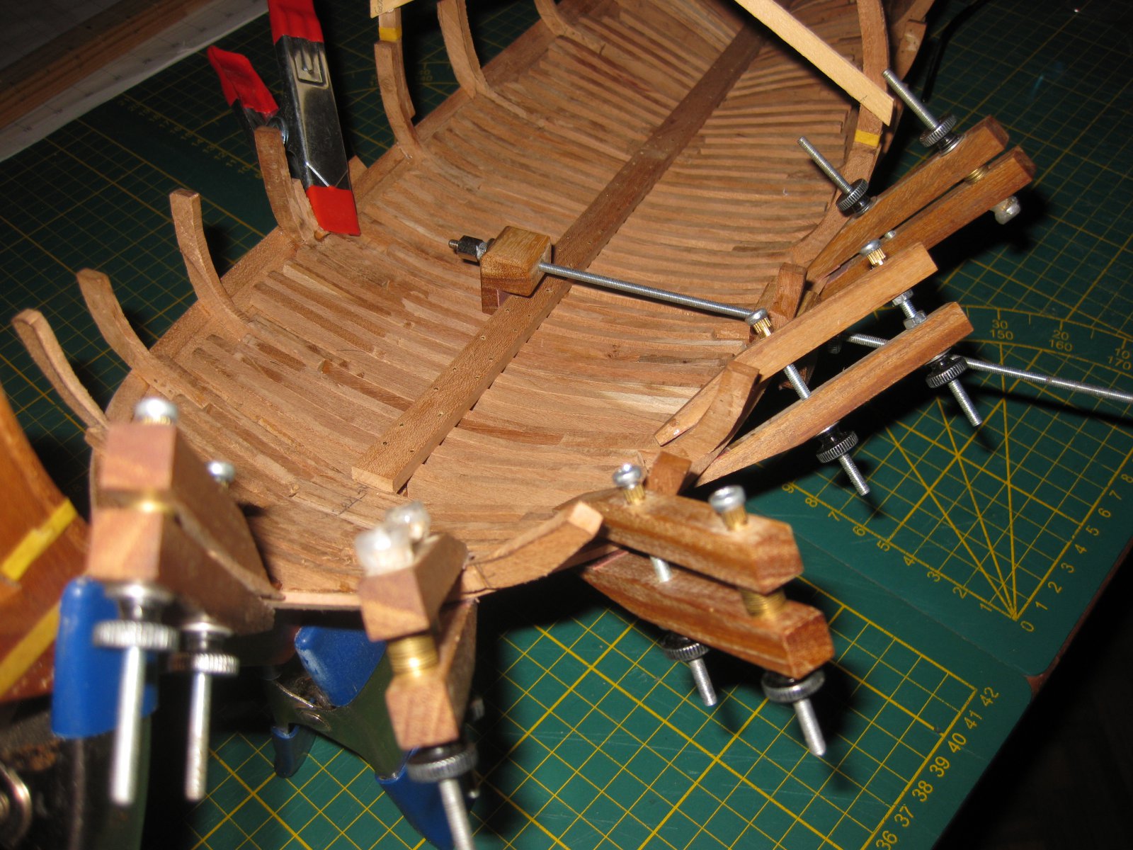

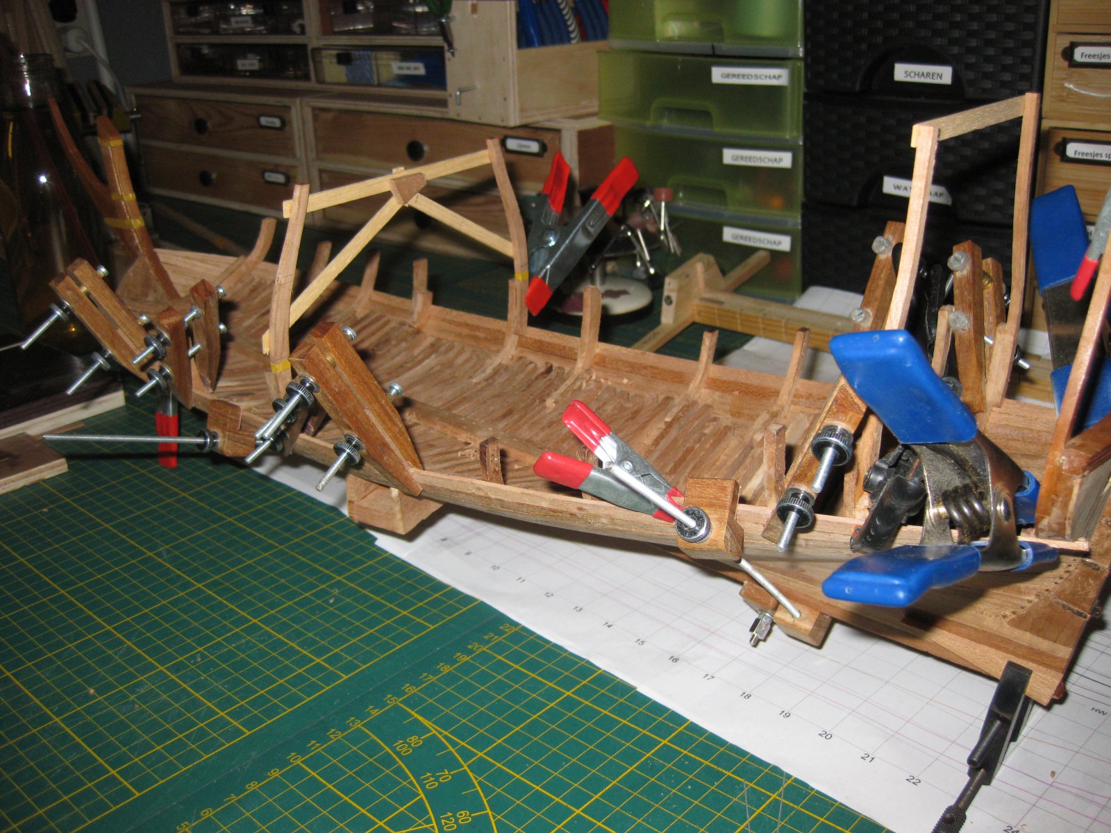

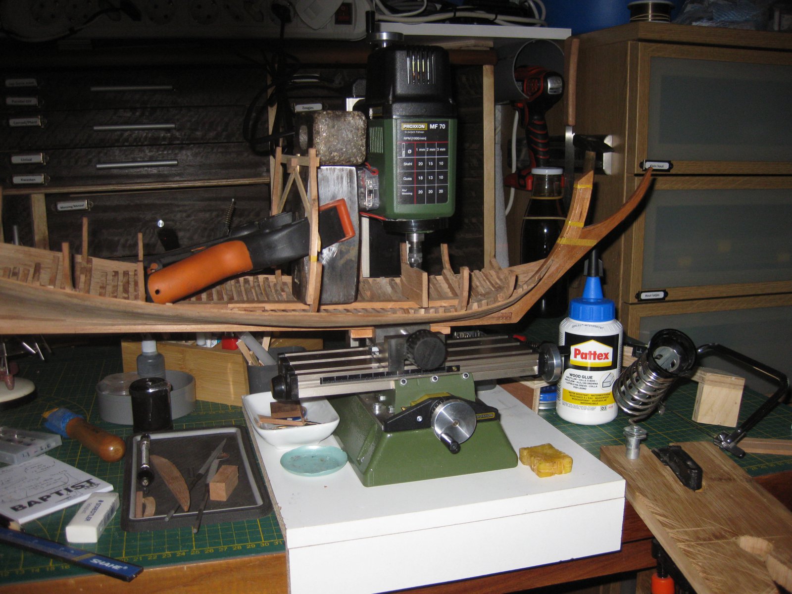

Bekijk bijlage 581547
Bekijk bijlage 581548

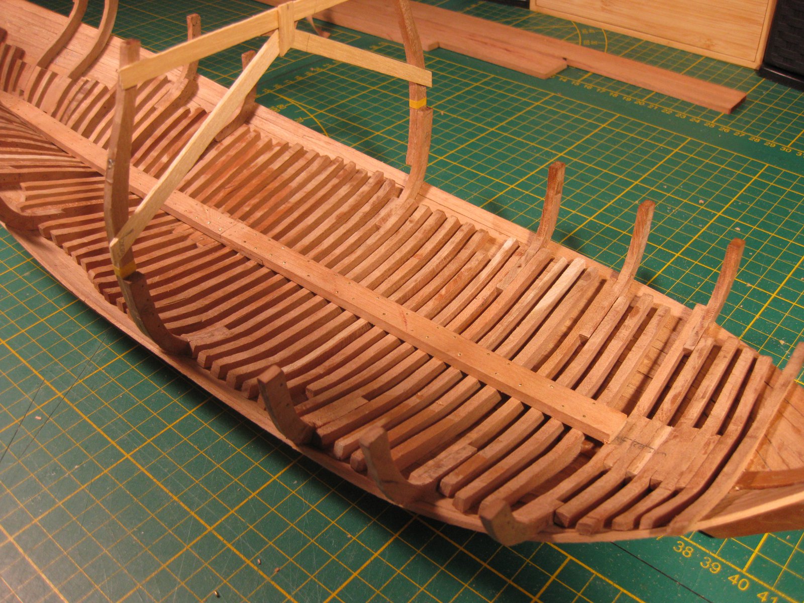

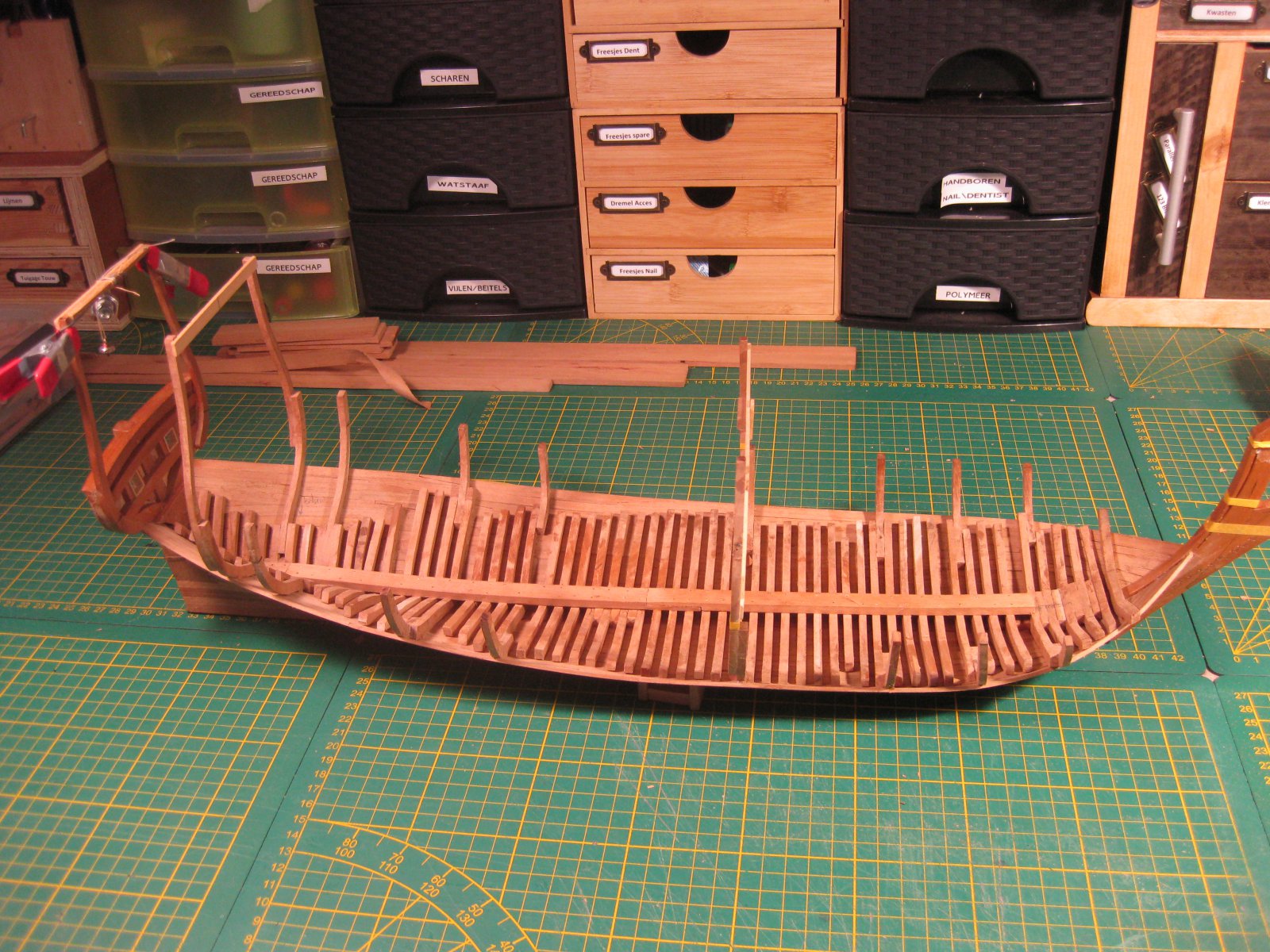

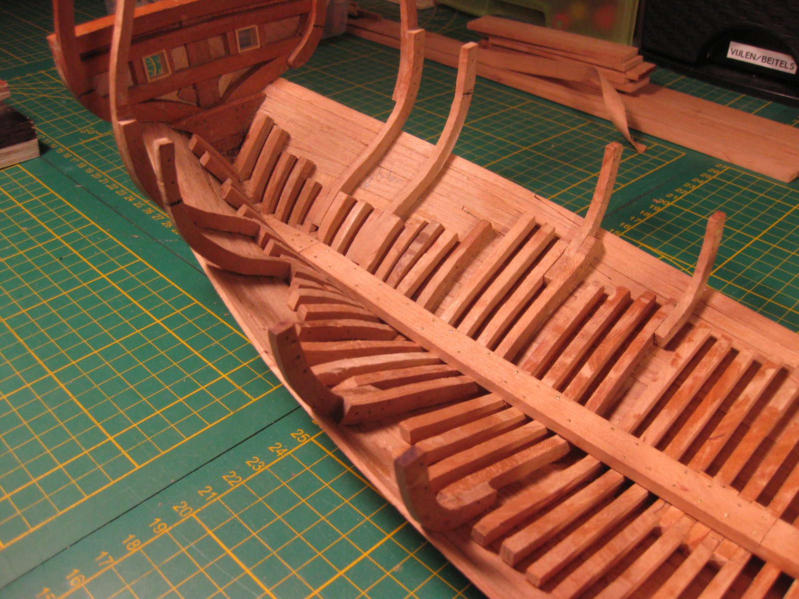

Bekijk bijlage 581549
Bekijk bijlage 581550
Bekijk bijlage 581551
Bekijk bijlage 581552
Bekijk bijlage 581553
Mooi om te zien hoe je de kolzem heb geplaatst met wat extra handjes, Stephan. De nageltjes zullen zeker helpen hem op zijn plaats te houden.

Ik ben nu bezig de beplanking op de kim aan te brengen, ik zal net onder het eerste berghout daarmee pauzeren. Zodat ik de binnen kant kan kalven. en de wegering aanbrengen.
Het is veel buigen, soms breken van plankjes maar ook meten, meten en nog eens meten. Ik wil een beetje precies uitkomen onder de berghouten en niet met halve gangen eindigen. Het is net schaken, ver vooruit denken.

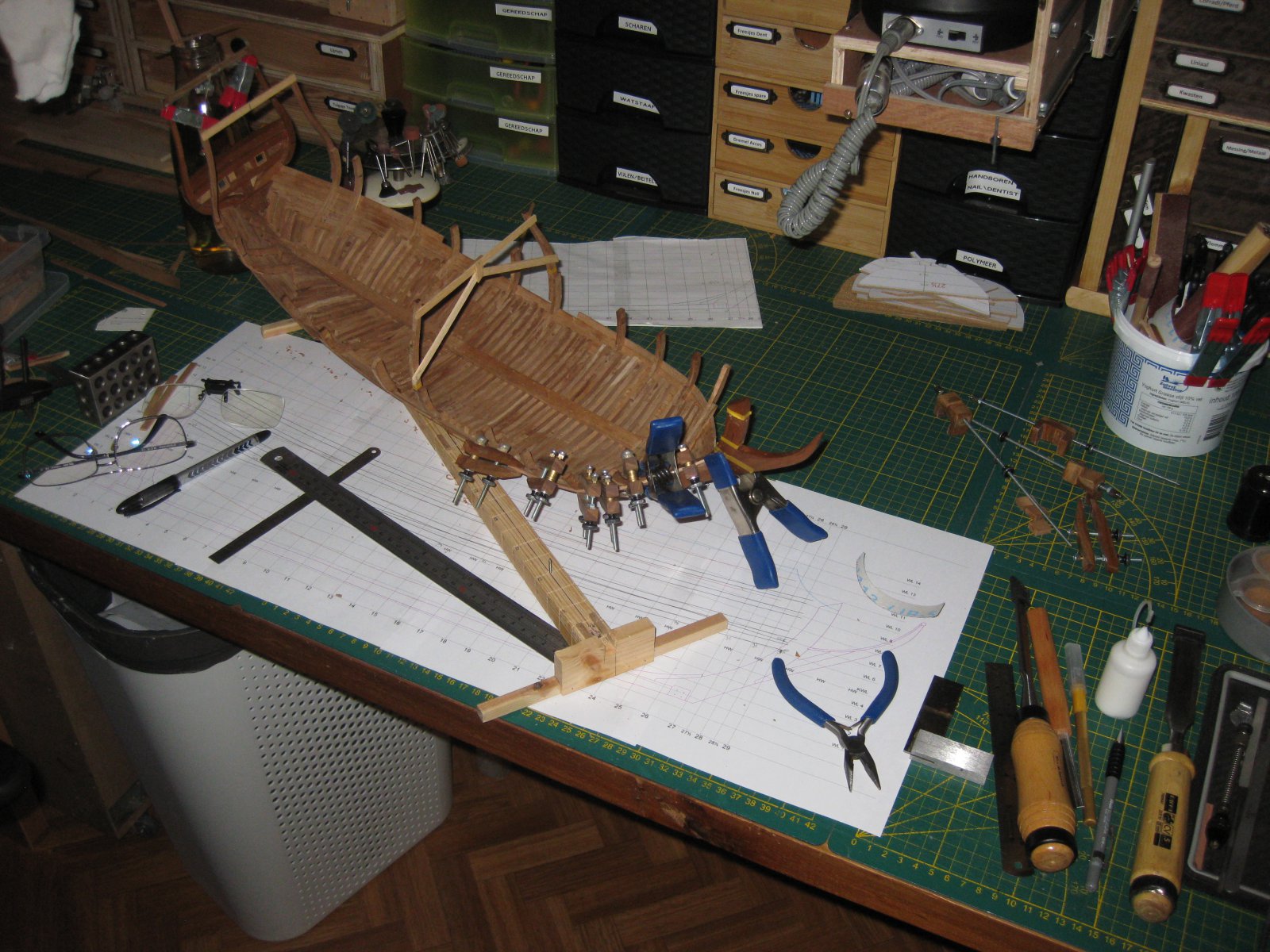

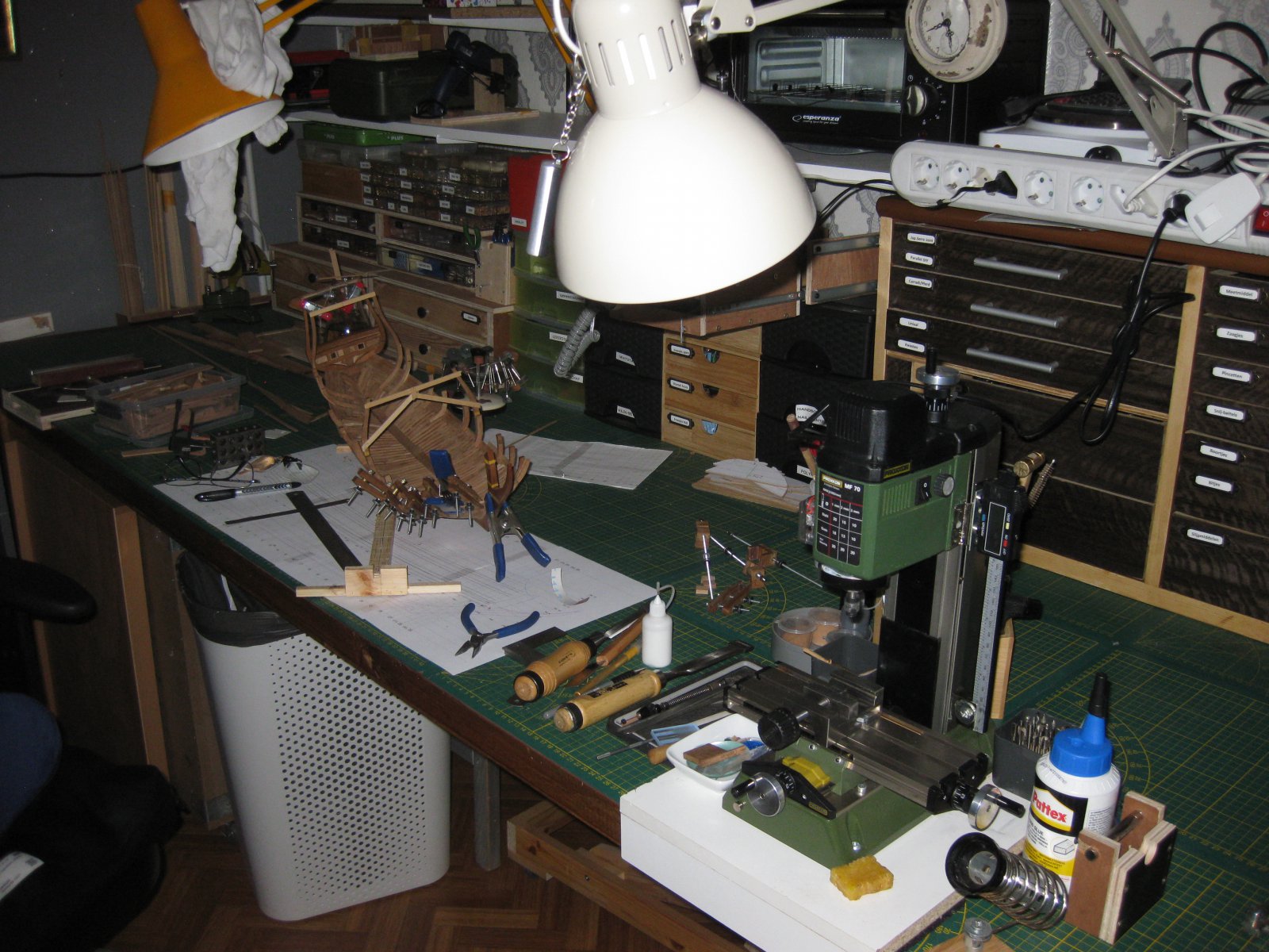

Hier een paar foto's hoe ik een en ander in vorm breng, klem en de rommel rondom als je bezig bent.
Ook blijf ik de beitels gebruiken, het geeft een mooi effect aan de buitenkant van de planken. Je steekt minuscule stukjes weg om het gelijk te krijgen en het effect aan de planken geeft een beetje de realiteit weer hoe die huidplanken in het echt in vorm gemaakt werden. De beitels zijn wel nog te groot, wellicht dat ik toch eens ga kijken voor een wat meer handzamer stel.

2 gangen inmiddels gedaan van de 5 die erop moeten komen. Op het achterschip al bezig met de 3de.
Ik kom nu ook op een punt dat ik echt moet kijken waar en wanneer te verjongen. Ook is het vanaf nu wat makkelijker met beplanken, er zitten minder rare bochten in vanaf dit punt.
Respect voor de vorderingen. Vind het erg knap hoe je dit uitvoert. Zonder bouwframe en op deze schaal.
Dankjewel Rob, ik gebruik alleen de kielmal die ik in het begin gemaakt heb. Daarmee kan ik de hoogte meten in vergelijking met de tekening. Het is niet meer dan een houten lat met merktekens voor de spanten. Bovenkant is in de kromming van de kiel. Je ziet hem op de foto in de achtergrond.
Alle ander metingen doe ik globaal met de tekeningen van de spanten.
