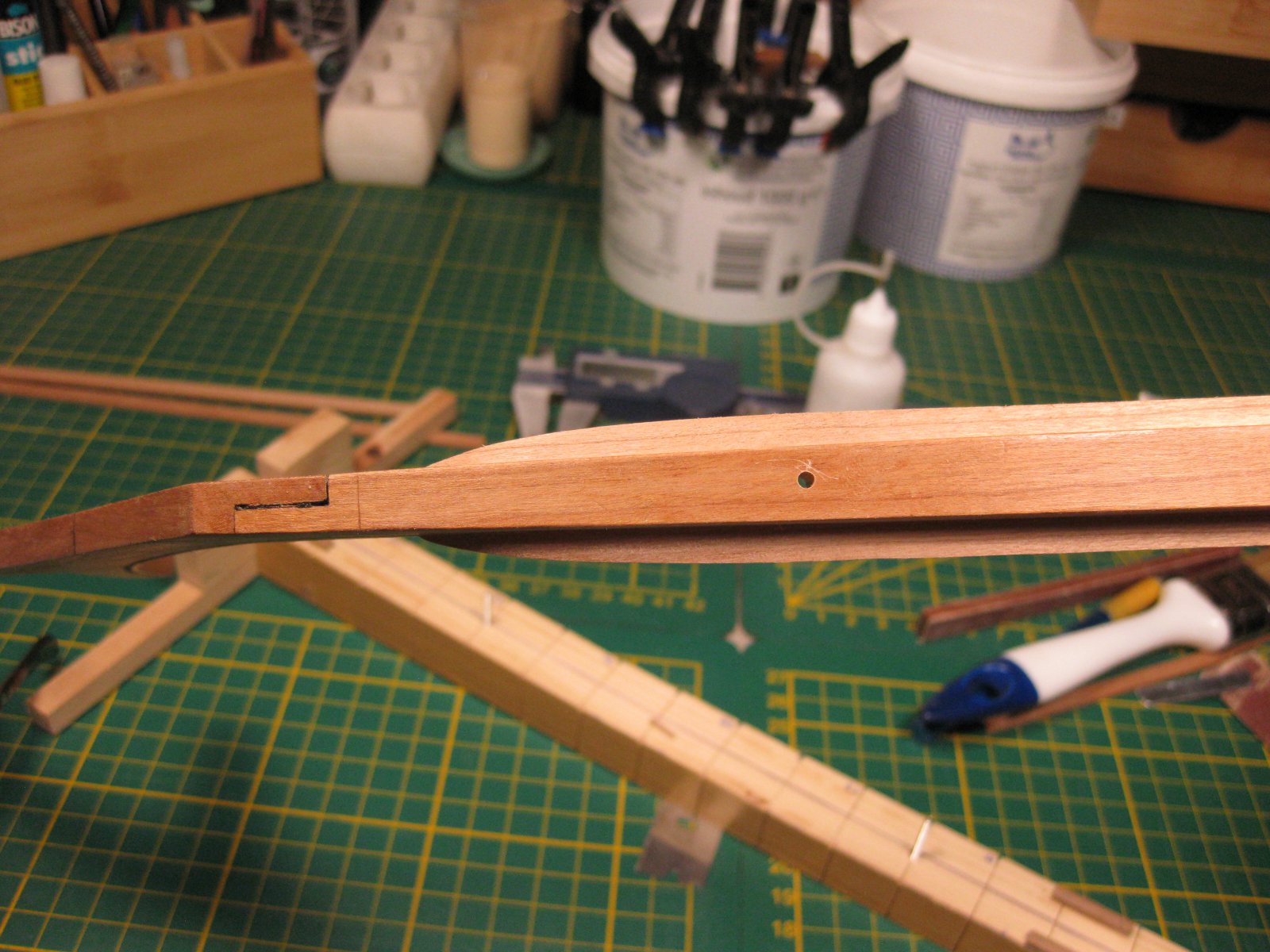

    De zandstrook zit wederom op de kiel gemonteerd. Nu wel goed, niet te ver door naar voren en op de juiste plek van verticaal naar bijna horizontaal. Gezorgd dat hij niet boven de kiel uitsteekt. Ook zit hij ditmaal dieper in de kiel en daarmee ook vaster.
    Kijken of ik de tingel er nu nog op zet. de schaal is erg klein voor dit detail wat je nooit meer ziet in de verdere bouw. Als ik hem zoals de eerste keer fout monteer dan lukt het wel maar nu wordt het wel een erg dun latje.

    ik heb de zandstrook enkel tegen het achtersteven gelijmt en niet tegen de knie , als je ze ook helemaal tegen de knie lijmt krijg je als je hoger komt met je beplanking een soort knik je zal dit zelf wel merken als je aan de 4 of 5 gang zit dus dus zou ik het afraden om ze helemaal tegen de knie te lijmen en enkel maar tegen het achtersteven

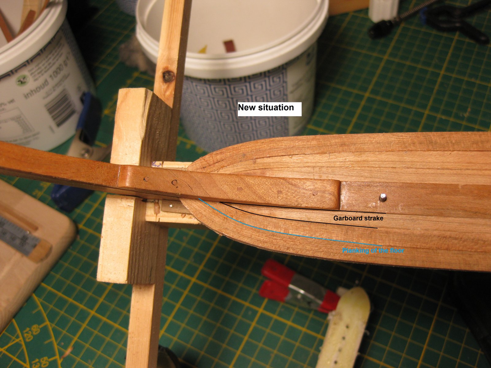

    Met alle kleine foutjes in mijn achterhoofd opnieuw begonnen met de beplanking.
    Om met een mal of constructie te werken waarin je het schip opbouwt zie ik een beetje als niet volgens de vlakbouw methode bouwen. In het begin deed ik dit ook niet maar gebruikte ik papieren malletjes om te zien of ik in de juiste richting aan het beplanken was. Ik vind toch dat het zo moet. Maar nu niet meer met papiertjes maar met hardboard malletjes om te controleren.
    Dit werkt toch nauwkeuriger dan een los flabber papiertje.

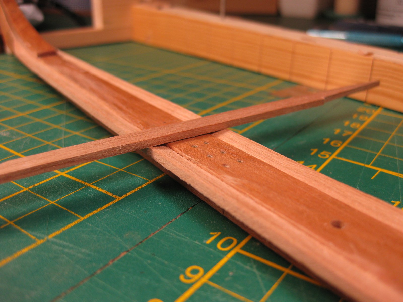

    Hier heb ik natte plankjes in vorm gespannen en heb de malletjes erbij gezet om te controleren. Werkt prima zo.
    Als het droog is dan zorg ik dat het latjes pas is gemaakt en dat de kopse kanten elkaar goed raken om te verlijmen.
    Een tip van Amazone om alleen aan de steven te verlijmen en niet aan de knie was een goede. Ik was er in de eerste poging er achter gekomen dat ik niet wijd kon gaan naar voren. Dat was de rede.
    Ook door het lager plaatsen van de zandstrook op de boeg kom ik anders uit op dat deel en dus meer zoals het hoort. Ook zorg ik dat de planken voorgevormd zijn en dat er een betere kromming is en de gangen rechter op de voorsteven komen. Daar gebruik ik een mal voor die ik in een andere bouw al gemaakt had. Voor de eerste paar gangen zal die voldoen. Maar ik denk bij de derde dat ik een andere mal nodig heb voor dat doel. Ik zal later foto's maken hoe ik dat doe. In eerste instantie vergeten dat ik ook een verslag bijhoud. :hammer:
