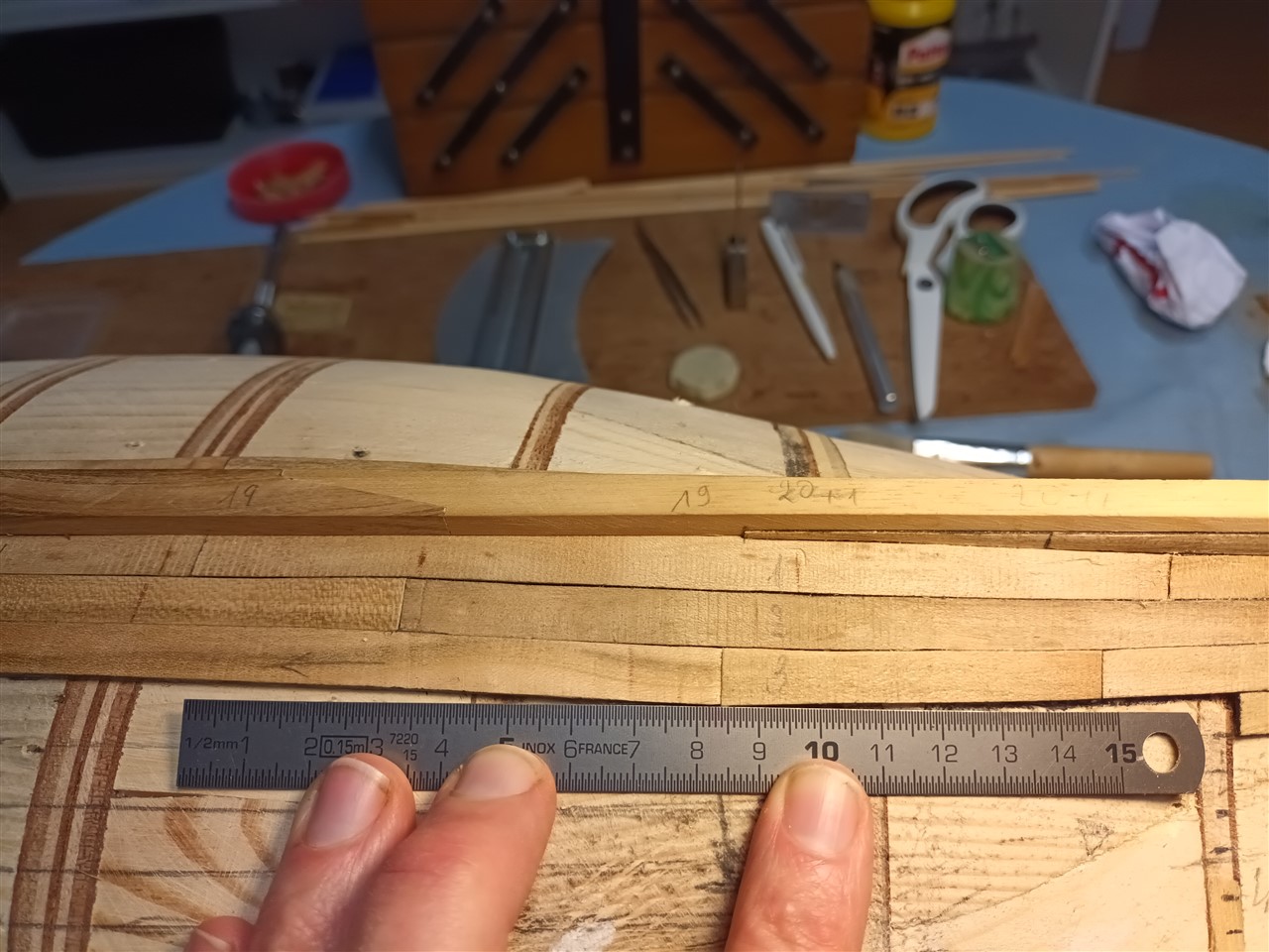

    en nu heb ik ff een foto van hans genomen
    hier krijg je hoogwaarschijnlijk een knik deze schaaf of zaag ik altijt recht zodat de volgende plank er wel recht tegen gaat en dat je geen knik meer hebt , begin hier mee zodadelijk als je de knik begint te zien of te voelen dan moet je elke keer miniem zagen en zie je het ook niet.
    waarom dit is ben ik nog niet achter en ik heb elke keer dit probleem en hoe ze het vroeger oploste weet ik ook niet

    foto van baker geleend en hier zie je de knik echt heel goed maar je had het waarschijnlijk al gezien. vind het wel fijn dat hij het zo goed in beeld brengt want een knik is moeilijk uit te leggen :)

    Ja, die had ik gezien. Maar deze komt omdat de zandstrook tot dat punt loopt. Die moet van Steven tot steven lopen langs de gehele kiel. Als je dat zo uitvoert is die knik er nagenoeg niet.
    Ik werk trouwens anders. Ik pas de reeds aangebrachte gang altijd aan op de nieuwe gang. Die laat ik nagenoeg ongemoeid op het afschuine van de kopse kanten na. Dit gaat bij vlakbouw omdat er geen spanten in de weg zitten. Dat veranderd natuurlijk als straks de spanten erop zitten. Ik zal kijken of ik straks een update kan plaatsen, het gaat met het plaatsen van 3 zogstukken een stuk eenvoudiger om de gang tegen het achter gedeelte te plaatsen in de juiste hoek.
