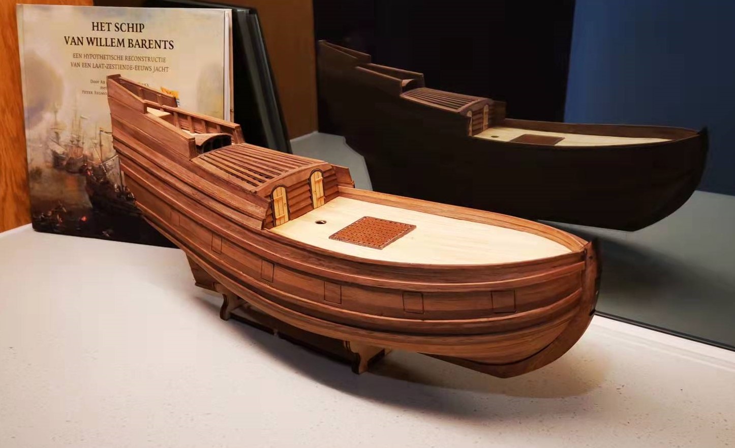

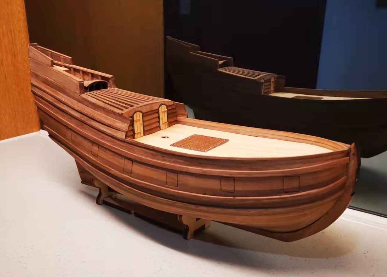

Ewenwel gister is de verhuizing afgehandeld en de Willem Barentsz is heel tevrede met de nieuwe blijplekt.
Ik zou ook wees as ik zommer met de intrapslacht, een vitrine score!

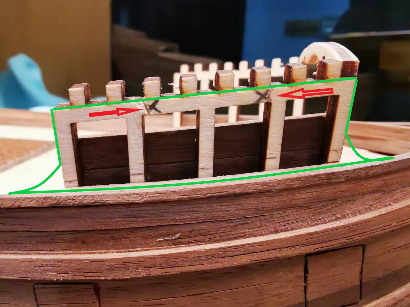

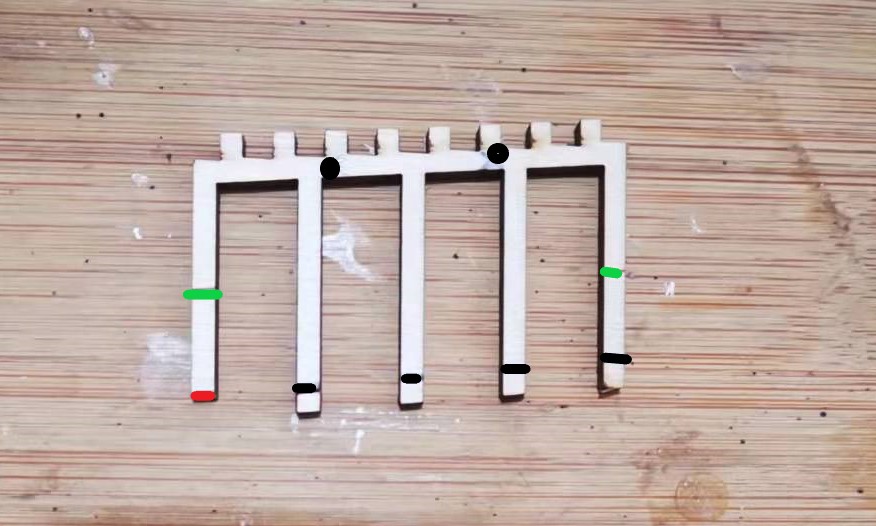

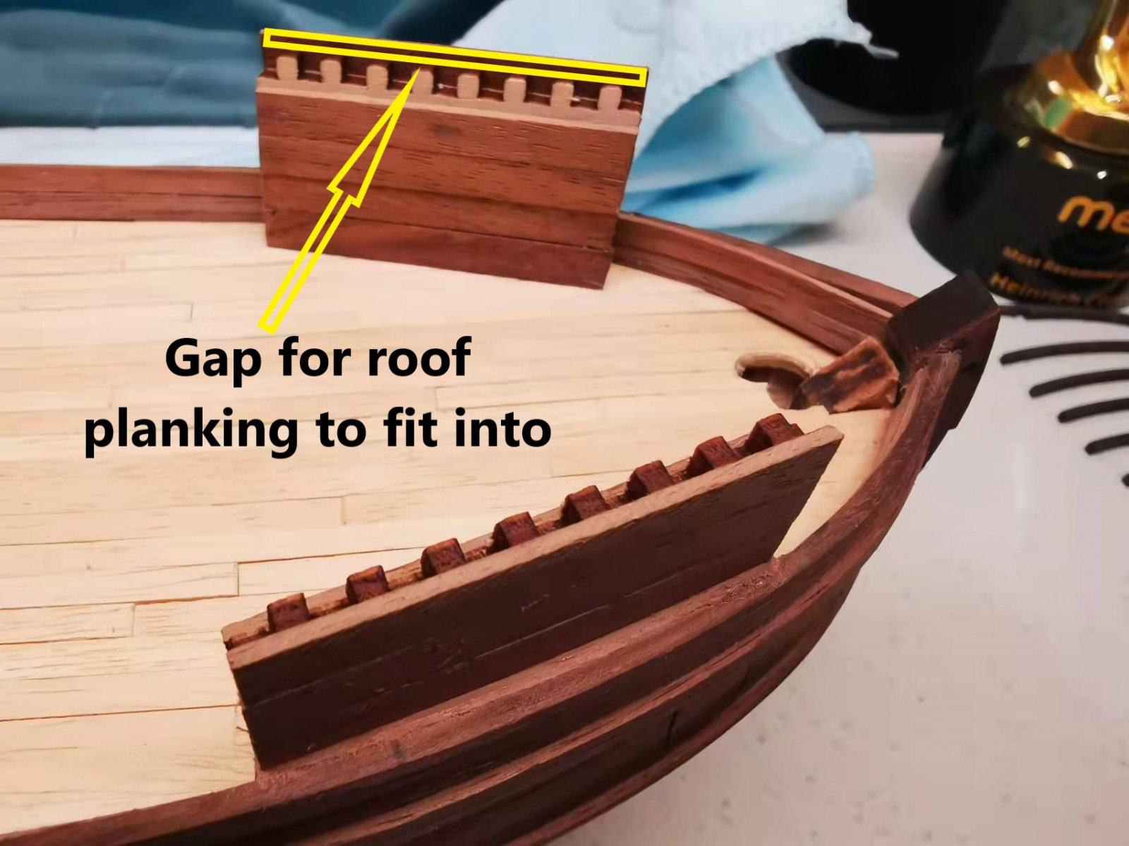

De afgelope naweek heb ik tijd gemaak vir de Willem Barentsz en begin met de voorste overkapping (front canopy).

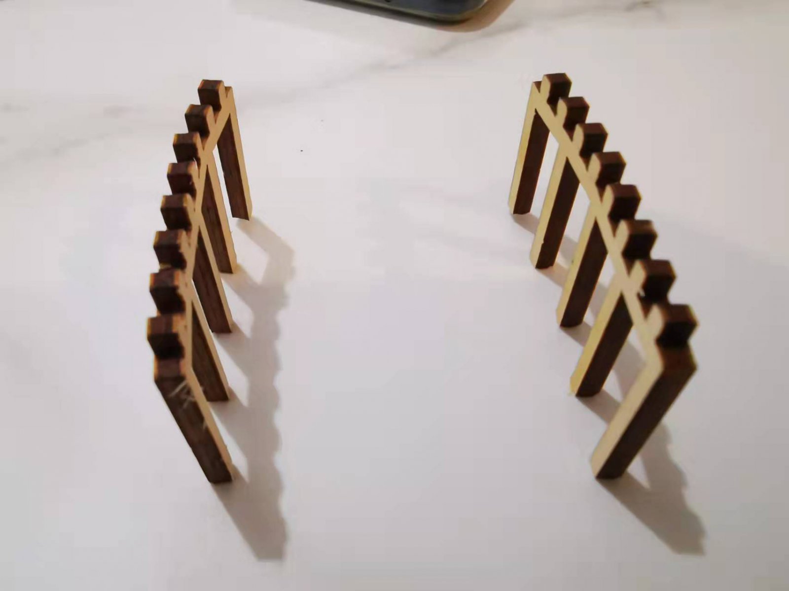

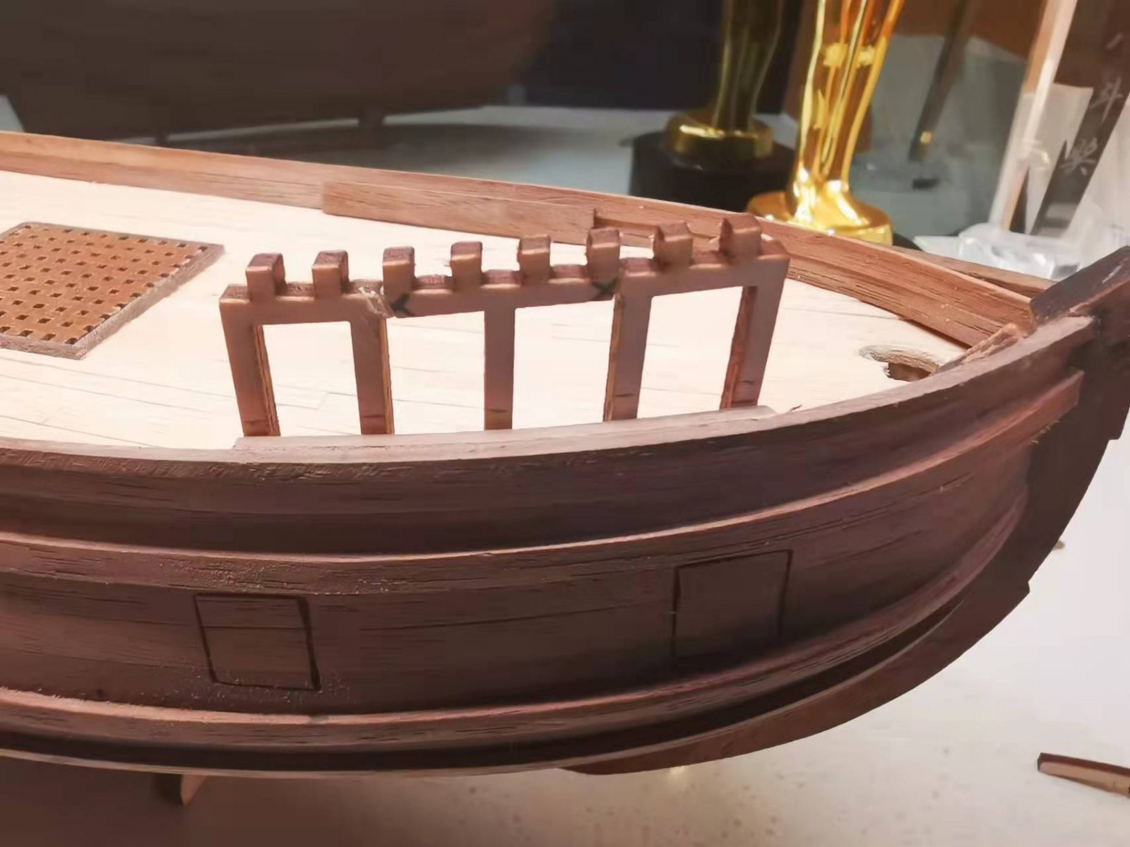

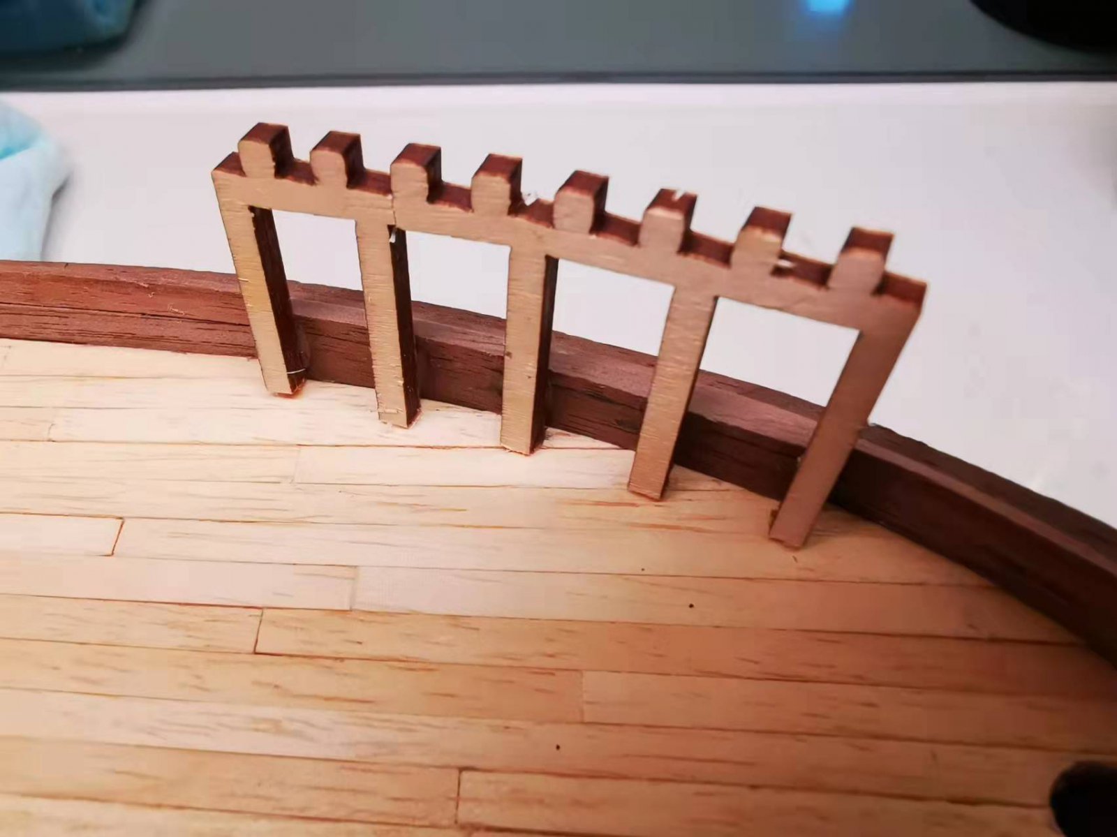

Eers is de frames op maat gesnij zodat de bokant van de verschansing mooi gelijk is bij de groen merkies. De roden lijn wijs een been wat reeds op maat gemaakt is, terwijl de res noch afgesnij moet word. De twee zwarte zirkels dui aan waar de frames moet gebuig word om de ronding van de romp te volg. Om dit makliker te buig heb ik twee inkepings gezaagd.
Daarna was dit maklijk om de twee frames op vorm te buig.

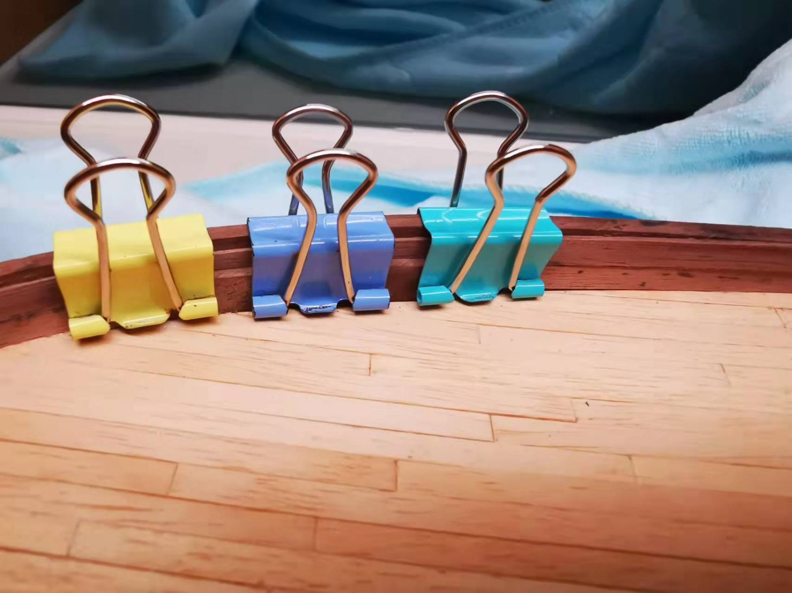

Zoals nauw al voorheen vermeld is, volch ik @pietsan Piet se bouwverslag en probeer om zo ver as moontlijk zij voorbeeld te volg. Twee notenlatten van 1.5mm x 6mm is aan de binnekant van de verschansing aangebring om de twee frames nader aanmekaar te bring. Dit was nodig aangesien de voorste dekbalk niet tussen de voorste inkepings wou pas (bij mij WB heb zo 3mm gescheel). Deze afstand is teruggewen deur de totale dikte van de twee 1.5mm walnoot planken.

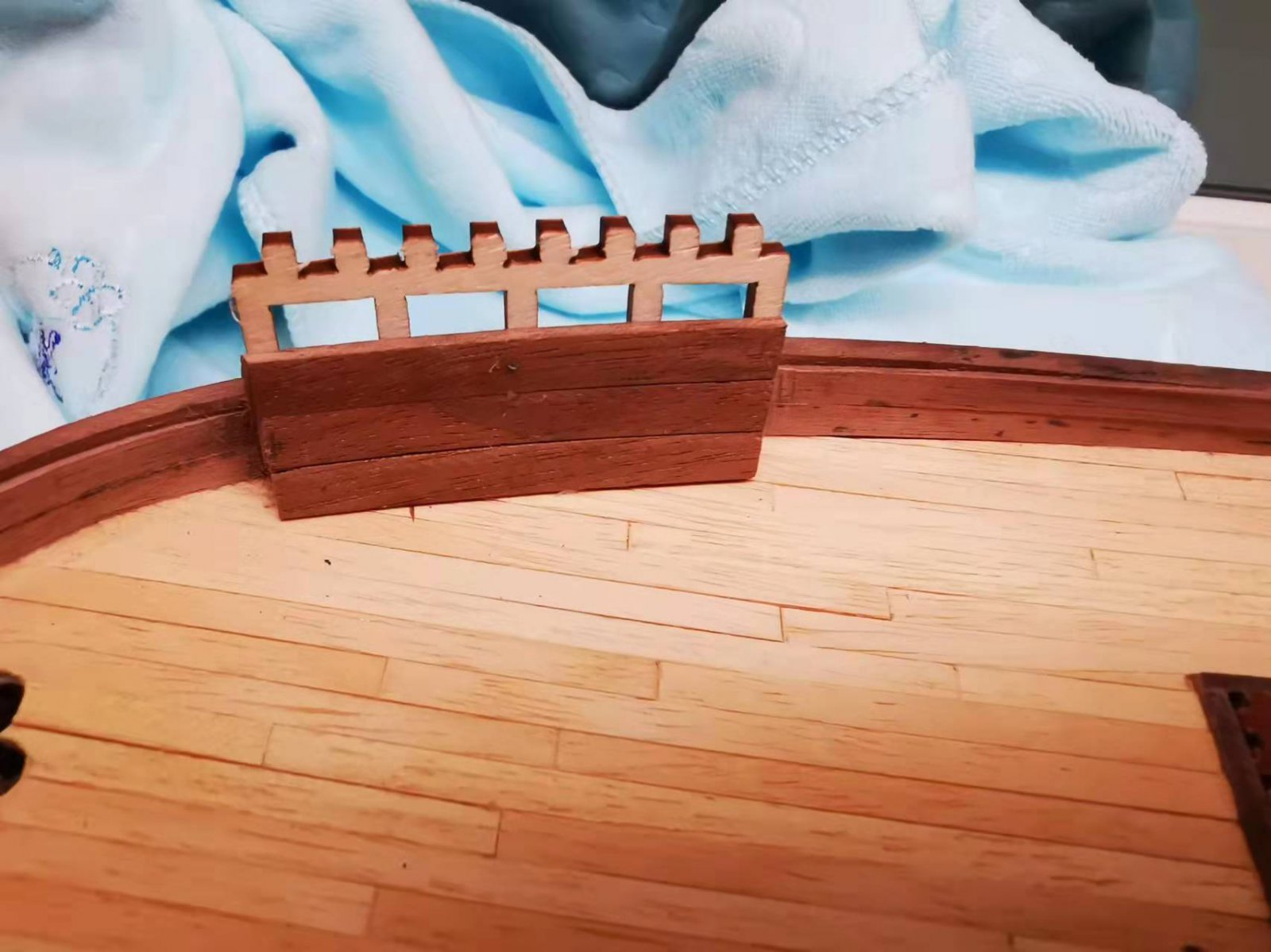

Daarna is de twee frames in positie verlijmd.

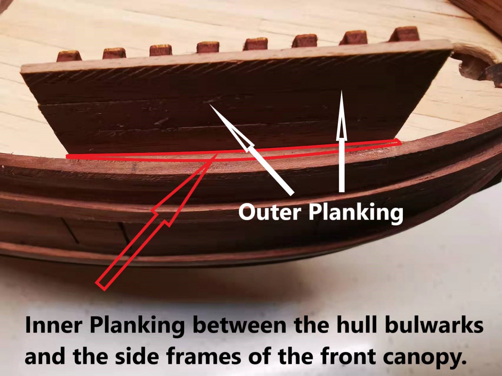

Net zoos bij Piet se bouw, heb ik ook de binnekant van de triplex staanders beplankt, zodat feitelijk niks van de triplex zichtbaar was.
De buitekant krij uiteraard ook een preliminary beplankingslaag voordat de finale beplanken gedoen word.
De exterior is nauw ook beplankt.
En hier is de sandwich konstruktie van de twee frames duidelijk zichtbaar.
Word vervolg.

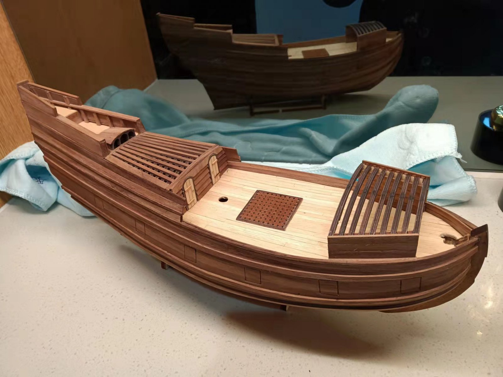

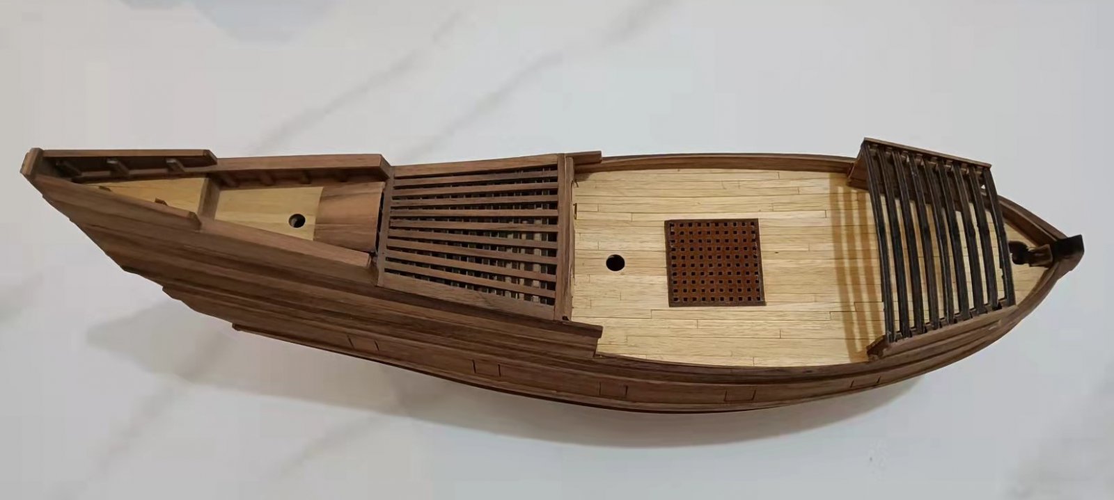

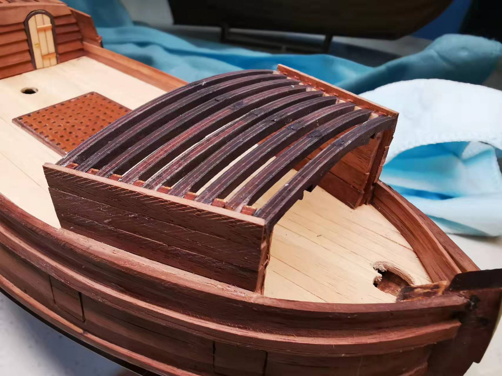

Dak balken is op maat gesnij en gevijld en daarna met twee lagies Dark Oak beits behandeld.

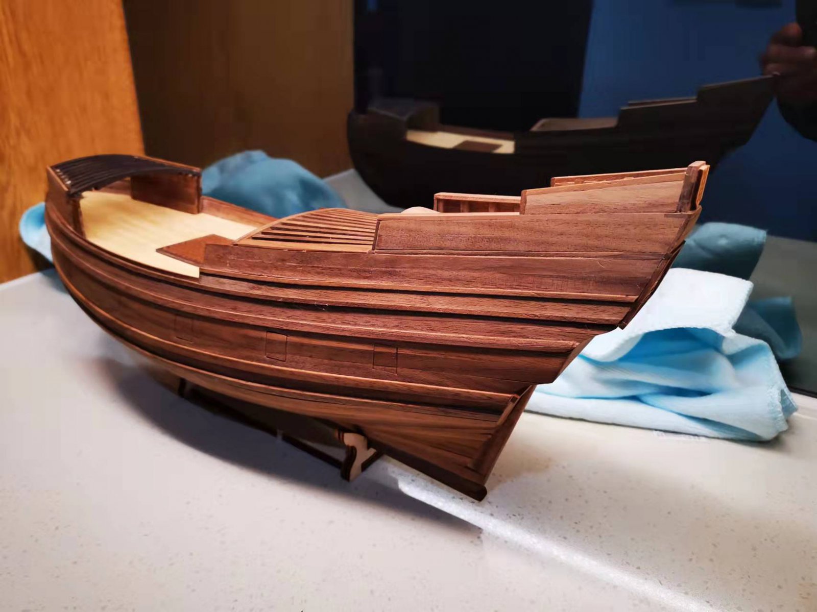

En vir de eerste keer heb ik een bovennet bij de voorstewe!
En zo lijk ons overzicht plaatjes.
Achteraanzicht
Bovenaanzicht (met ander mobiele foon afgeneem)
En schuins van bo.
Dit is eers al vir nauw. Tot volgende keer!
