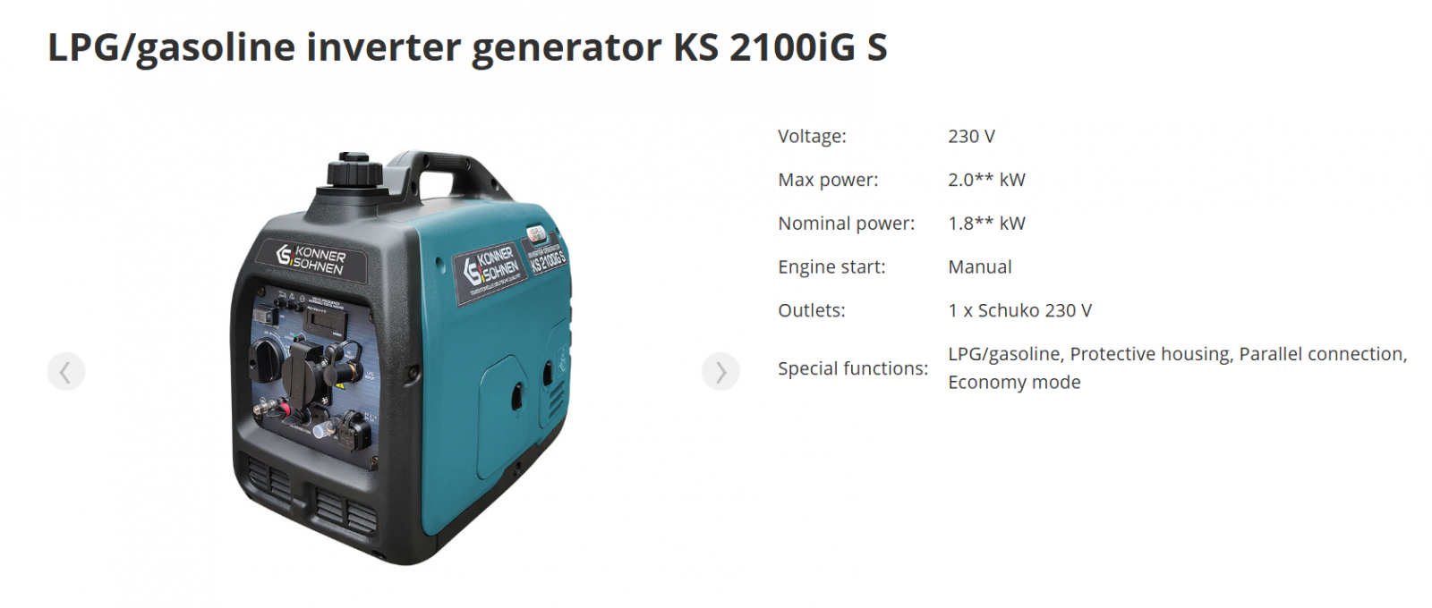

    "Stroom" is wel een dingetje.
    Hoeveel heb je echt "nodig"?
    Koelkast en Vriesvak, verlichting, pompen vloerverwarming (kan zonder).
    Als internet nog werkt ietsje meer.
    Zonnepanelen en thuisbatterijen werken niet zonder grid.
    Ik heb deze besteld voor noodstroom:
    brandstof zowel benzine als gas.
    Zuivere sinus.
    4,5 uur continue bedrijf op 50% capaciteit.
    Dan natuurlijk wel loskoppelen van het net (hoewel het er dan niet meer zal zijn). En de drie fasen koppelen als 1 enkele fase.
    Ik kan hiermee ook, indien nodig, de thuisbatterijen opladen (als ik de batterijen voor de gek houd dat hij een zonnepaneel is) voor de nacht.
    Vluchten is niet het eerste waar ik rekening mee houd.

    Stroomgenerator , wat mij opviel was "zuivere sinus" , mij is verteld dat een generator op de inverter een slecht idee is en het boeltje daarmee kapot gaat. Maar met die "zuivere sinus", is het probleem daarmee verholpen?
    Diesel versus benzine; ik heb hier altijd wel een paar honderd liter diesel staan die regelmatig vernieuwd wordt, benzine wordt bij mij vrijwel niet gebruikt. wat is dan interessant? kleinere dieselgeneratoren kan ik niet vinden , en ook die "zuivere sinus"... verkooppraat? . En weet iemand hoe het zit met verstopte filters, algen etc bij diesel. Een eventuele benzine/dieselgenerator zal zelden gebruikt worden , het zal meer een testrun om de zoveel tijd zijn als daadwerkelijk gebruik. Bij zo weinig gebruik , is dat slecht voor de motor/filters , veel meer onderhoud, verstopping van de filters? of moet ik me daarom geen zorgen maken.?
    Bezine; ik lees dat benzine maar een paar maanden houdaar is ( ivm de ethanol) dus een grotere voorraad heeft dan ook weinig zin. ( alhoewel mijn sneeuwfrees het meeste van de tijd stilstaat, vaak een maand of 8 , en die zonder problemen start met de oude benzine).
