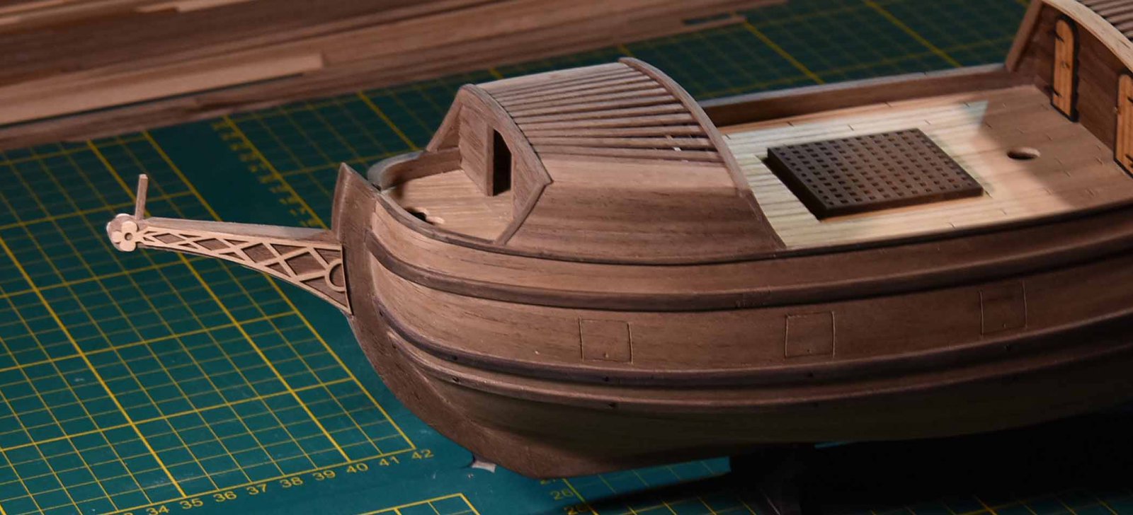

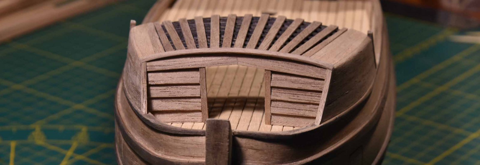

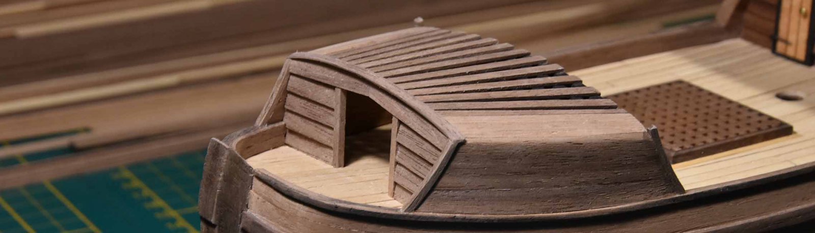

De voorkant van de opbouw is vandaag afgewerkt,

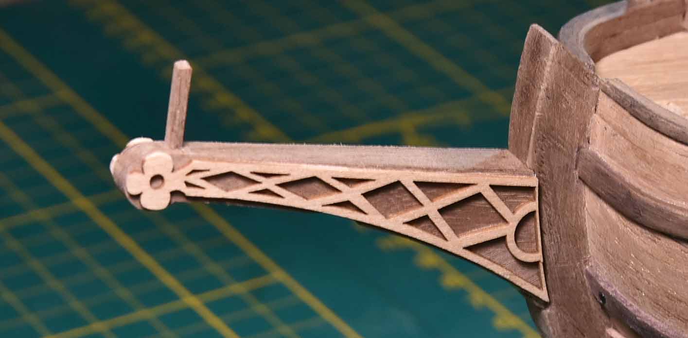

De galjoenscheg is 8 mm dik en naar de voorkant toe afgeschuind tot 4 mm dik, daarna aan de voorkant boven op de scheg een gaatje gemaakt en daarin een 2 x 2 mm notenlat gezet, waarvan het zichtbare deel 10 mm lang is. Dan de ornamentjes aan weerszijde van de scheg gelijmd en vervolgens de scheg aan de voorsteven gelijmd,
Vandaag 22 verschansing stutten geplaatst, nog geen foto omdat het nog niet klaar is, er komt nog een potdek op, net te zien bij de witte pijl op de foto. En begonnen met de galjoen regelingen, waarvan de bovenste gereed is. De regelingen zijn van 1,5 x 4 mm noten en licht gebogen en na het verlijmen heb ik er kleine nageltjes in gezet, niet omdat het moet maar omdat het wel aardig staat. Het stukje wat op de huid is verlijmd is afgeschuind (dunner gemaakt), wat op de foto helaas niet te zien is,
