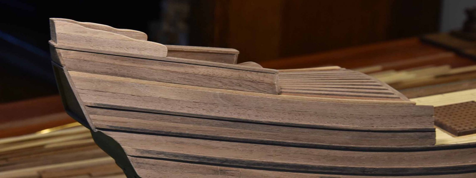

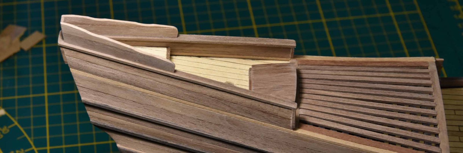

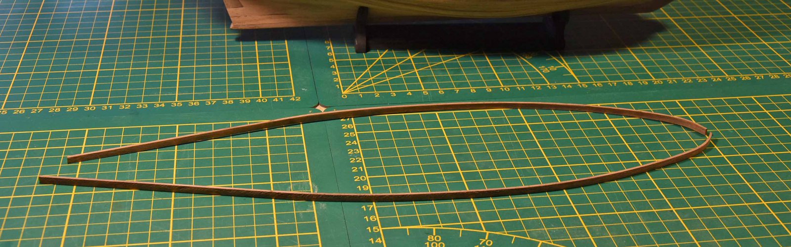

Vandaag het d-dekje geplaatst en beplankt en de verschansing afgebouwd en bij het d-dekje opgehoogd.

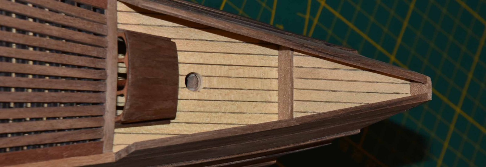

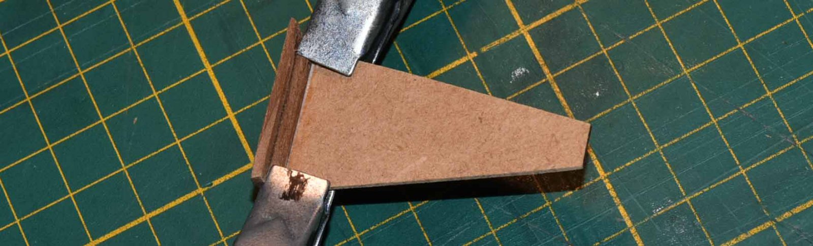

Omdat het d-dek aan de voorkant geen steun heeft, heb ik aan de afdek lat aan de voorkant aan de binnenkant een extra strookje gelijmd waar het dekje op rust,
Onderkant met het extra strookje, (de lat is uit eigen voorraad en is 8 mm breed i.p.v. 6 mm)
En de bovenkant, waarbij ik de afdeklat iets hoger heb gehouden dan het dekje zodat de beplanking daar straks mooi gelijk mee ligt,
Daarna het dek in het model gelijmd samen met de afdeklat aan de voorkant,
Het dekje beplankt en tevens de achterkant dicht gemaakt aan de buitenkant,

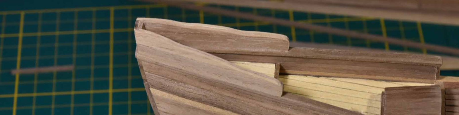

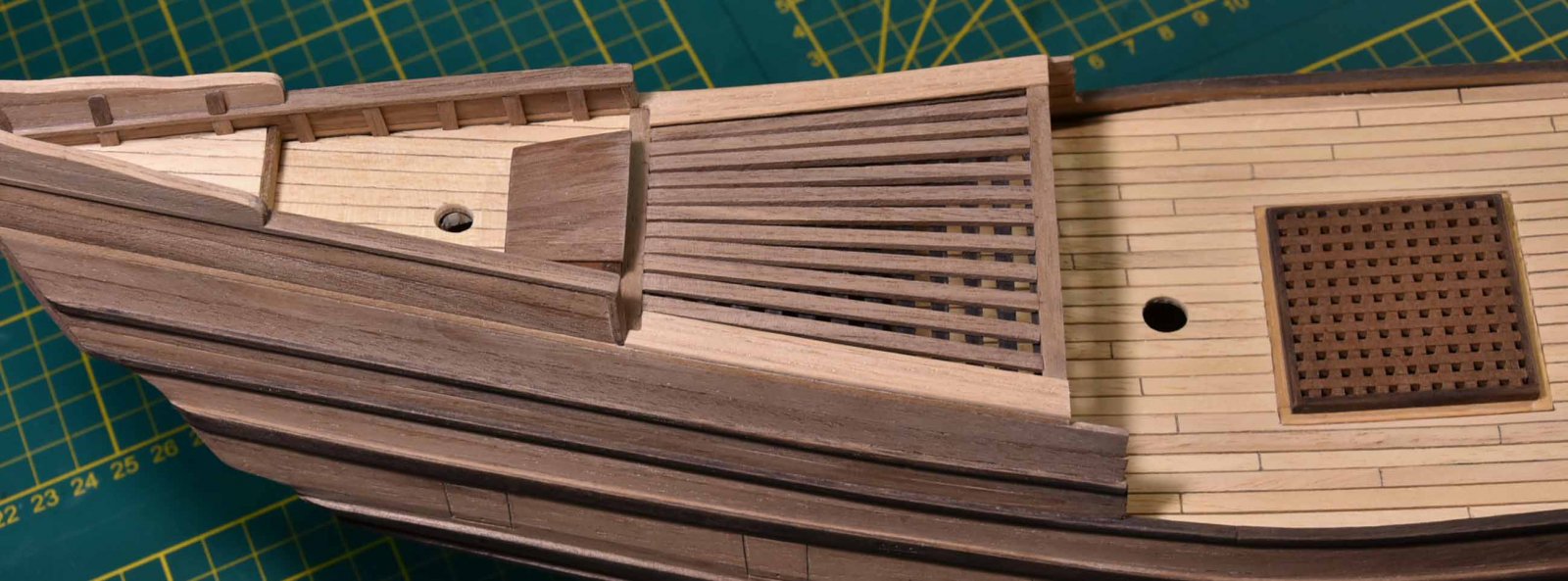

De volgende foto's tonen de afwerking van de verschansing; (ik moet alleen de verschansing stutten nog plaatsen, dit kun je ook eerst doen, maar ik doe ze er liever later tussen)
Te zien is dat ik de bovenste verschansing wat vorm heb gegeven...

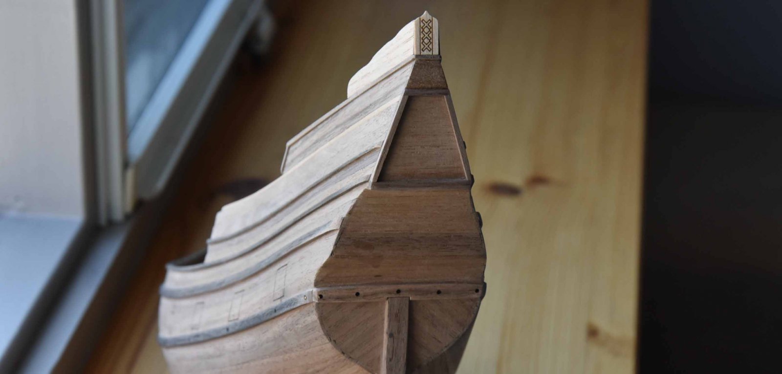

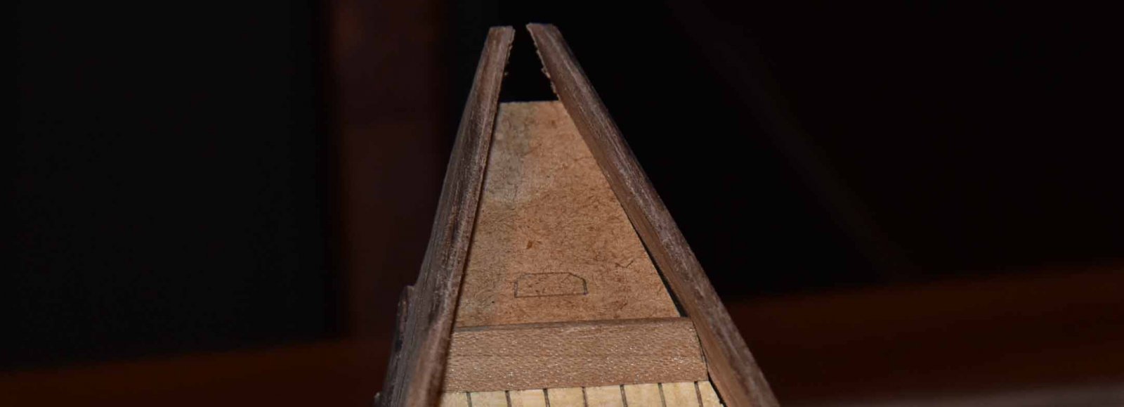

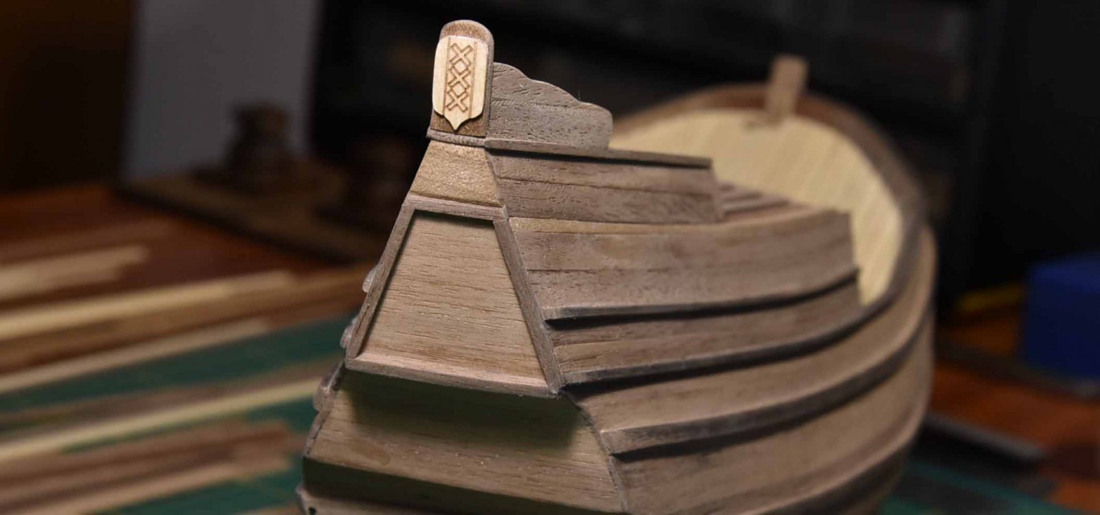

Omdat ik later het wapen boven de spiegel wil plaatsen (ik meen van Amsterdam) heb ik de verschansing boven het d-dek (de bovenste dus) wat breder moeten maken omdat het wapen net niet boven de spiegel paste omdat dat stukje net te smal was. Ik heb de verschansing daarom verbreed door aan beide kanten één mm toe te voegen, maakt het trouwens ook een aardig stukje steviger,
Door het verbreden van de verschansing ziet het geheel er wat beter uit vind ik en werd het plaatje boven de spiegel ook 2 mm breder, waardoor het wapen mooi past (is nog dry-fit, deze details komen pas later) tevens de spiegel voorzien van de omlijsting en de lat tussen wulf en hek heb ik ietsie breder gedaan omdat de berghouten niet perfect gelijk uitkwamen bij het achterschip en met een 4 mm lat had dit wat meer opgevallen. Het resultaat van mijn foute start met de 1e lat, dus ik moet er van maken wat er nog van te maken is:rolleyes:
Bekijk bijlage 425380
Bekijk bijlage 425381

Piet - let op: het wapenschild staat nu op zijn kop. Niet dat dat veel uitmaakt, maar ze is net andersom bedoeld... :-)
Piet - let op: het wapenschild staat nu op zijn kop. Niet dat dat veel uitmaakt, maar ze is net andersom bedoeld... :)
Andersom bleef ie niet op het randje staan, zit nog niet vast (ik vind evengoed het puntje naar boven wel wat hebben. anatomisch gezien dan, maar ik weet dat de wapens altijd andersom staan) evengoed bedankt voor je respons.

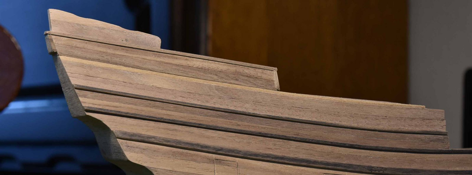

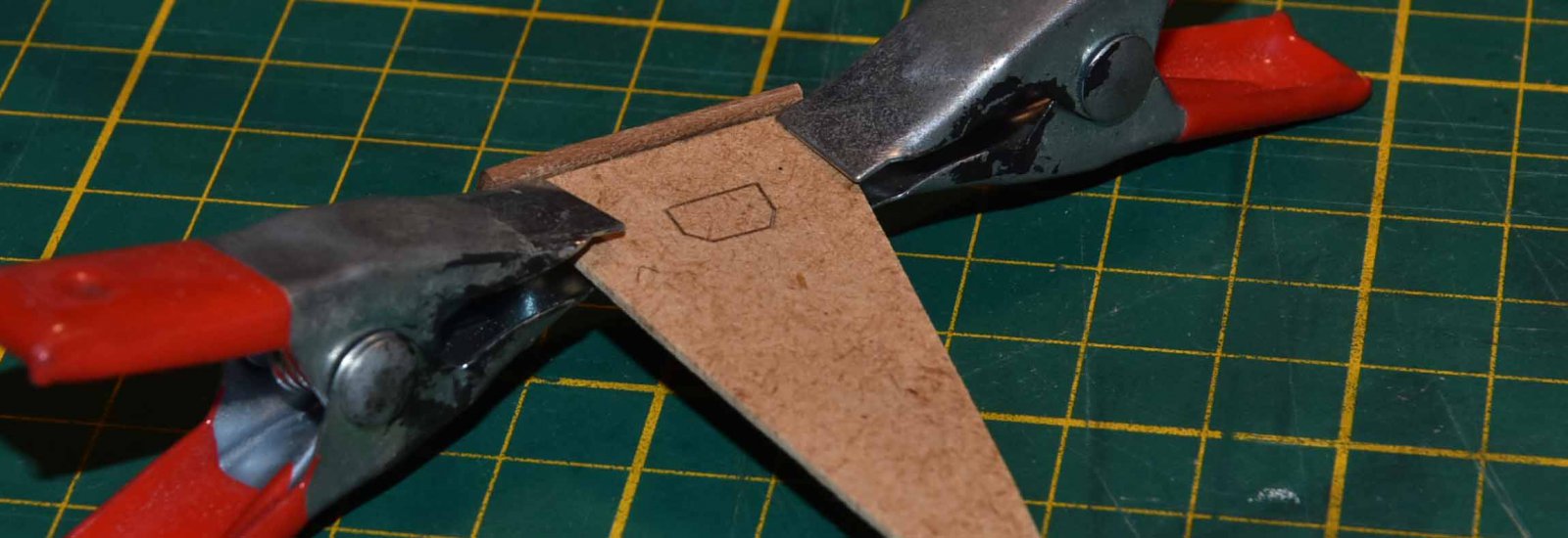

De verschansing stutten geplaatst aan beide kanten en nog een extra plaatje boven de spiegel gezet speciaal voor het wapen. Hiermee is voorlopig het achterschip gereed en morgen ga ik proberen aan bak- en stuurboord het 3e berghout te plaatsen, waarna de opbouw op het voorschip aan de beurt is...
Het plaatje boven de spiegel voor het wapen, met een druppie water bleef het wapen net lang genoeg zitten voor de foto,
En de stutten, net als een aantal andere dingen een eigen inbreng, dus niet volgens de beschrijving,

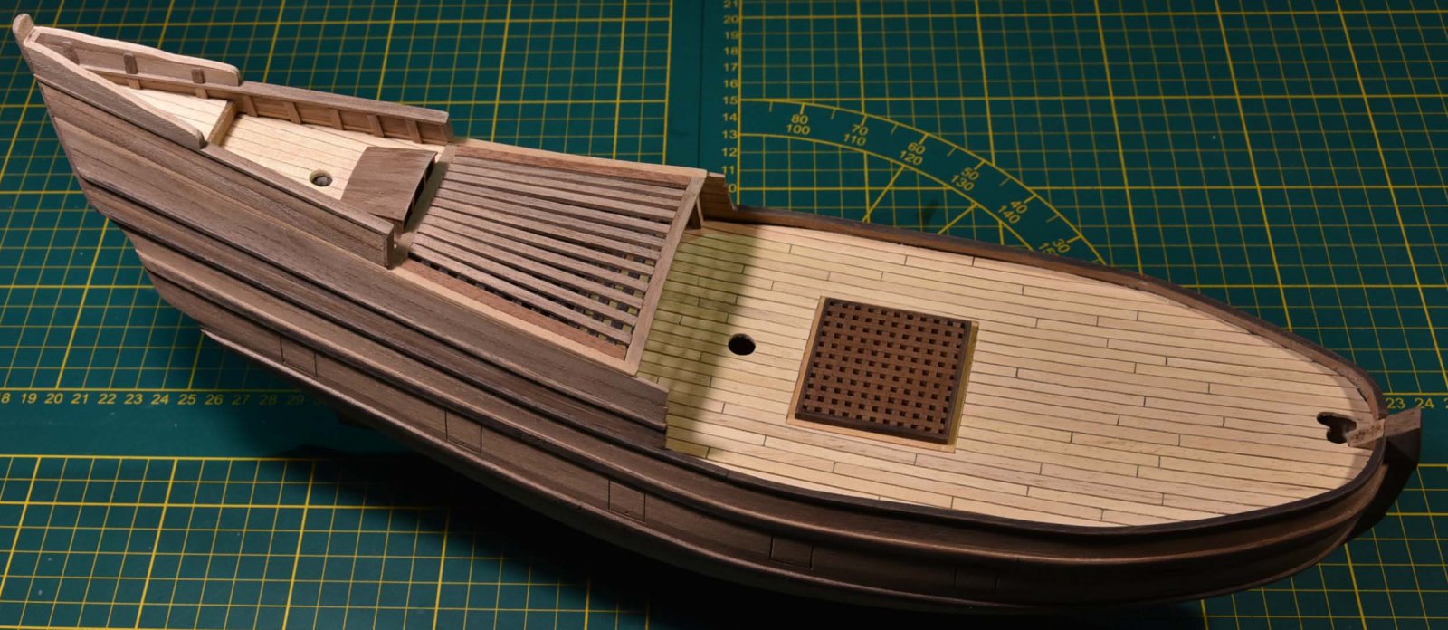

zoals je ziet doet mijn planken buiger het nog prima ;)
Is ook kwestie van veel geduld waar jij hier veel van hebt.
Ziet er weer allemaal prima uit zelfs de afwijking van de BB doet het scheepje goed.

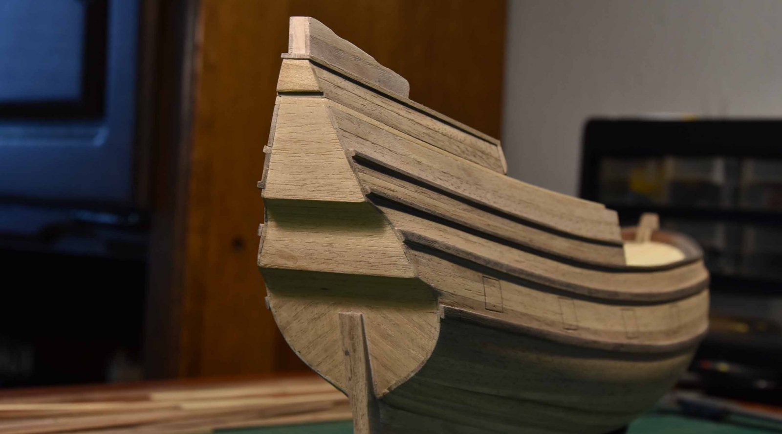

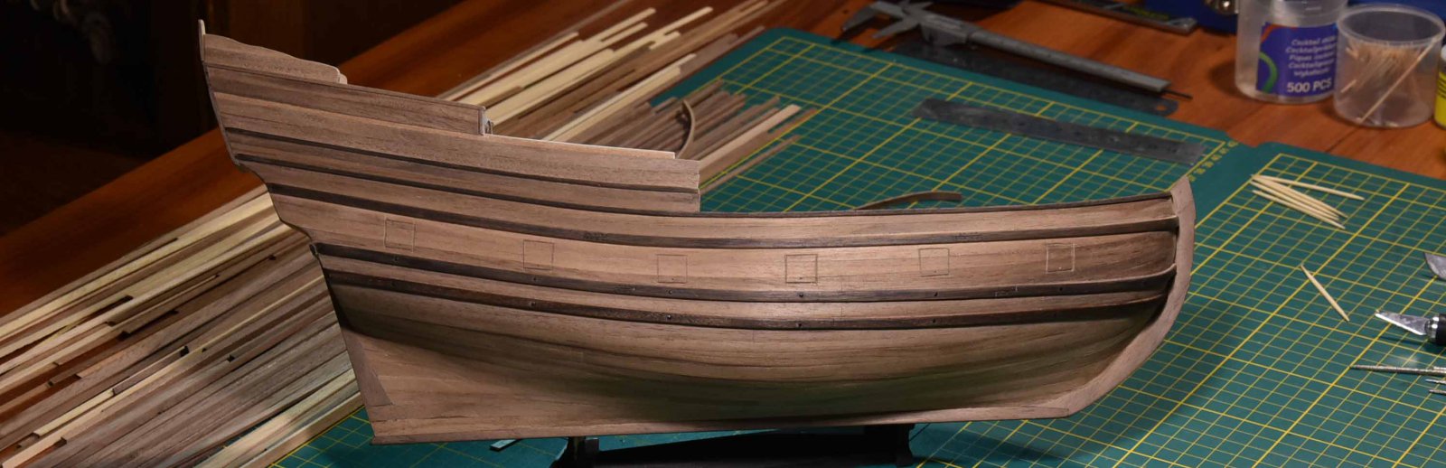

Het 3e berghout zit op zijn plek, de beits is nog vers wat een beetje kleurverschil geeft met de andere, maar dat komt nog goed,
ook vandaag de zijkanten van de overkapping afgewerkt met een iets verbrede noten lat van 1 mm dik en aan de buitenkanten afgerond en gelijk gemaakt met de huid, de lat is iets bleker van kleur, maar dat word later allemaal nog bijgewerkt...
