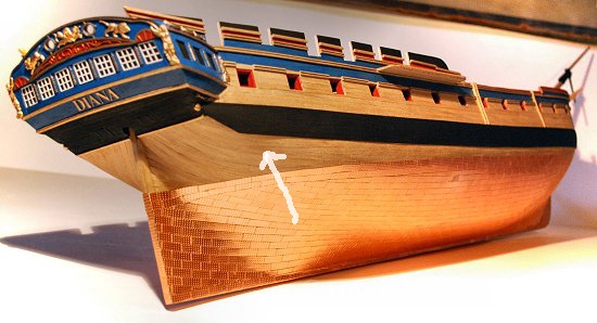

Klaas en Erik hebben al een reden aangegeven, maar een andere reden om gewoon te beplanken is; Tussen berghout en de koperen plaatjes (waterlijn) blijft nog een stuk van de beplanking zichtbaar, vooral bij boeg en achtersteven is nog veel van de 2e beplanking zichtbaar, dus dat zou geen gezicht zijn zonder de 2e beplanking. En dan heb ik het nog niet over het verschil in houtsoort tussen 1e en 2e beplanking. Dus Adri, die 2e beplanking is toch echt wel nodig, ook voor het onderwaterschip!
Op deze foto zie je precies wat ik bedoel, de witte pijl geeft de 2e beplanking aan die zichtbaar blijft tussen plaatjes en berghout.
Op bovenstaande foto kun je ook zien dat de waterlijn gemaakt is van een rij rechte (horizontaal) liggende plaatjes. Zo creëer je een mooie rechte waterlijn zonder dat je daar plaatjes moet versnijden.
Dus m.a.w. als je de waterlijn hebt bepaald, met een potlood of tape, dan leg je daar de 1e rij plaatjes tegen en vervolgens breng je de plaatjes aan vanaf de kiel naar de reeds aangebrachte waterlijn. dit geeft een mooie strakke afwerking.
