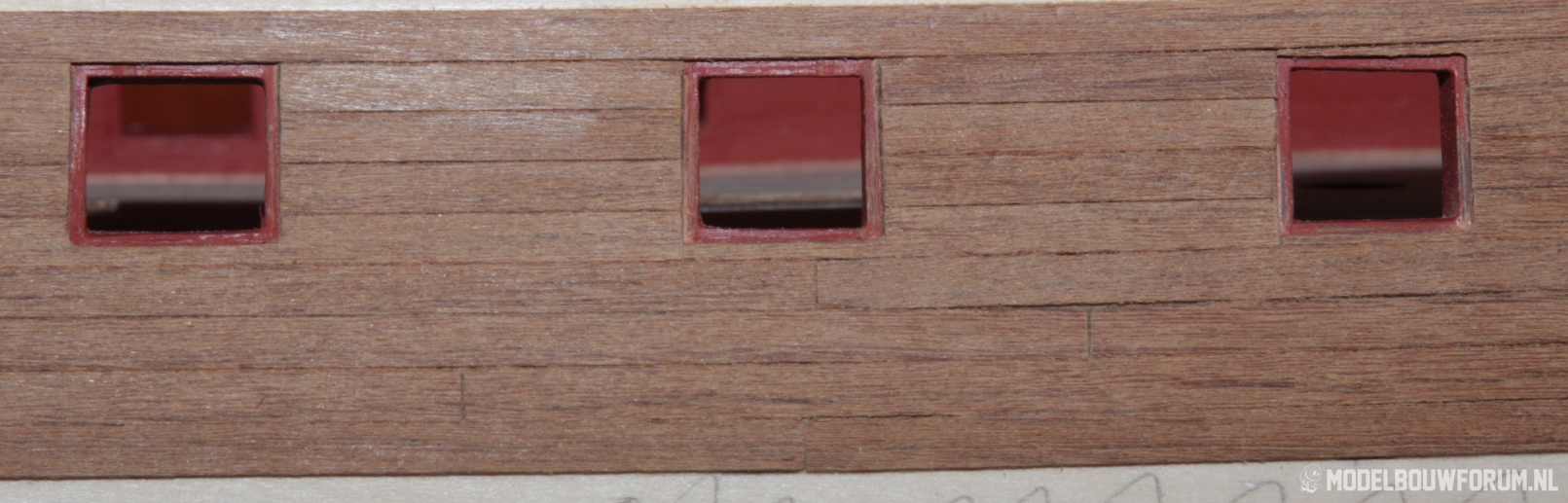

Ik heb (eindelijk) de 1e rij geschutpoorten dicht met de 2e beplanking. Kan niet veel doen per dag, dus het vordert niet snel.
Detail opname van de geschutpoorten. ik moet nog wel de rode verf bijwerken want die is hier en daar door vijlen en schuren wat beschadigd.

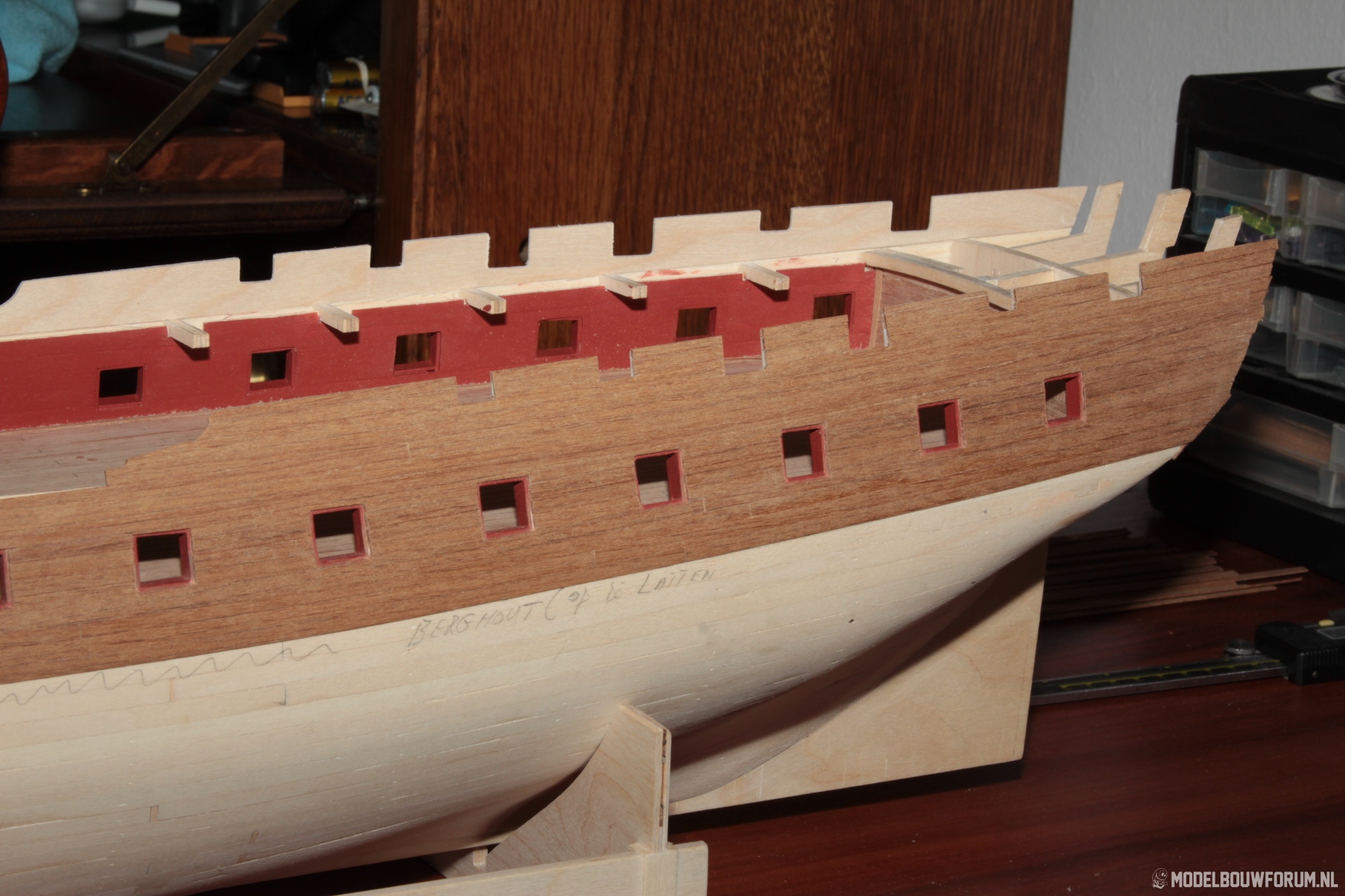

voortgang 2e beplanking
Beetje kunnen doorwerken vanochtend, aan bakboord is de beplanking boven het berghout gereed. Alles is nog ruw en moet later nog geschuurd en bijgevijlt worden. Is toch nog een heel klusje om nejes om de poorten te beplanken.
Kan ook niets anders aangeven dan dat je dit erg mooi gebouwd hebt. En zeer strak.
Doe rustig aan en geniet gewoon van je werk. Dat is het belangrijkste. :p
Hoi Piet,
hoe maak jij de "oversteek" bij de poorten ?
plak je eerst de gehele strip over meerdere poorten en verwijder je dan per strip het poortgedeelte of stop je eenvoudig op de linkerkant en begin je weer opnieuw op de rechterkant enz. enz.
A3
Hoi Piet,
A3
De plankjes tussen de poorten zijn allemaal afzonderlijk aangebracht, dus zoals je schrijft, stop links en ga rechts verder met een nieuwe. De latjes in de zelfde rij komen wel uit één lat, anders kun je verschil in breedte krijgen. Zijn maar tiende van milimeters maar een tikkie hoogte verschil is al zichtbaar middels een heel klein kiertje.
De boven en/of onderkanten van de poorten worden uit de lat gesneden voor deze word bevestigd. Daar zit per poort wat verschil in door de (overigens lichte) zeeg van het schip.
