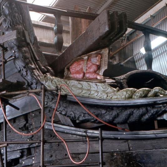

de "Pool" zat helaas niet bij de Kit van Corel, en het gaat mij te ver om deze te Scratchen
voor diegene die de term Pool niet kennen, dit is een spottend figuur dat bij de Vasa geplaatst is in het boeg deel, helaas pas uitgewerkt nadat de kits op de markt zijn gekomen.
(zal nog wel eens zoeken naar een foto ervan)
Net als bij jou zijn bij mij ook het merendeel van de foto's in het Wasa museum mislukt, d.i. te donker. Ik heb meerdere foto's van "De Pool" en een schets van het museum. Als je het beeld niet kent, is het op mijn foto's niet te herkennen, met behulp van de schets wordt het iets makkelijker. Als je zelf geen foto's kunt vinden, kan ik je de mijne aanbieden.
Zit me nu wel af te vragen of de BB uitvoering het beeld wel heeft, de plastic Airfix in ieder geval wel.
full
De afbeelding in het Wasa museum ter verduidelijking.
Een Pool die gedwongen onder een tafel doorkruipt, destijds de ultieme vernedering voor een Pool. Leuk signaal dus van de Zweden naar hun vijand toe.;)
