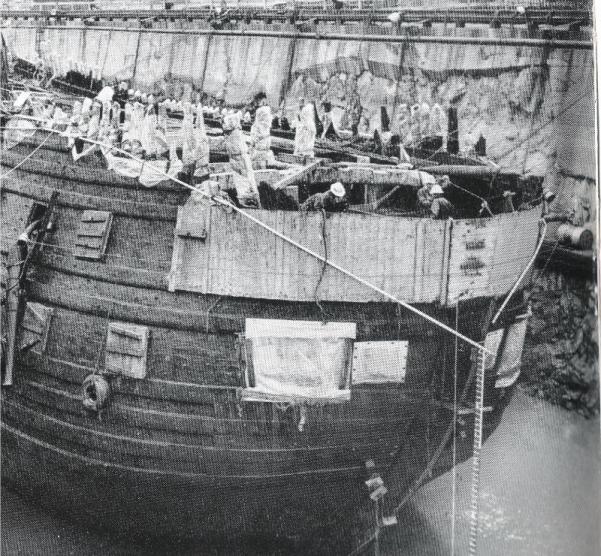

Jan,
Ik heb er foto's bijgehaald (boek: The Warship Vasa; Anders Franzén), waarbij de Vasa net uit het droogdok te voorschijn komt (nat, kaal, zonder galjoen). Hier zie je duidelijk dat de hoogte van jouw boegspriet ten opzichte van de berghouten klopt, ook de hoek en de vorm van het kniestuk lijken te kloppen. Ik denk inderdaad net als Germt dat de oplossing gezocht moet worden in de hoogte van het rooster.
Succes,
Diederik
